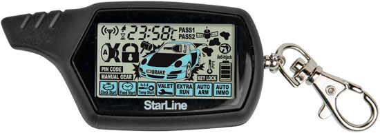

Доброго времени суток всем!
Проблема с автозаводом на Star Line B9 Twage появилась еще в начале прошлой зимы, точнее в середине осени, т.к. последние два года снег сука ложился во второй декаде октября)))
Проявлялась проблема в основном при температуре окружающей среды ниже "0" и при этом высокой влажности.
Вспомнил о проблеме и её решении, и решил поделиться опытом, вдруг кому будет полезной эта информация.
Дело было так: Утром завожу с брелка — сигнал что авто завёлся и сразу сигнал, что потух и так все 4 попытки. Можно было проводить и 2-3 цикла, всё одно — машина заводится и сразу глохнет.

Оказывается есть такая функция в некоторых сигналках — тушить авто заведённое с брелка, если напруга бортсети ниже определенного нижнего порога.

"Оказывается есть такая функция в некоторых сигналках — тушить авто заведённое с брелка, если напруга бортсети ниже определенного нижнего порога."
все банальнее. просто сигналка узнает о запуске двигателя по напряжению бортсети. Т.е. она тупо не знала, что мотор завелся. вот и делала попытки его завести снова. Обычно бывает максимум три попытки.
Возможно и так.
Получается, что 11,8В не хватает, чтобы понять, что авто запущен?
