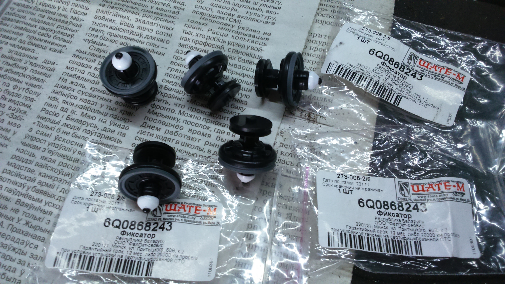

Перед снятием дверной карты закупил про запас несколько клипс (номер 6Q0868243, стоит около 1 BYN за штуку), так как многие пишут, что они легко ломаются. Заодно можно потренироваться открывать-закрывать их.
Кто ни разу не снимал карты, главный совет — не нужно срывать их силой, как раз поэтому фиксаторы и ломаются. Нужно аккуратно подлезть к каждой из шести клипс и аккуратно отщёлкнуть её специальной лопаткой вроде тех, что продаются на aliexpress. Начинать с нижних. Когда все клипсы разведены, дверная карта сама отстанет от двери, и останется только приподнять её вверх и снять.

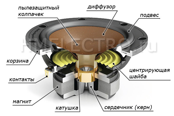

Старый конденсатор заменил на новый 22 мкФ, ВЧ-динамик ожил. А вот с низкочастотным не всё так просто. Пришлось срезать пыльник, после чего открылась виду ржавчина на звуковой катушке :(
Побрызгали катушку WDшкой и подключили на малой громкости к магнитоле, чтобы немного расшевелить динамик. Пыльник приклеен обратно клеем ПВА. Подиум установлен на место с помощью заклёпок 4.8х16 мм.
На день хрип полностью пропал, после ночного простоя снова появился, но ненадолго. На данный момент посторонний звук всё-таки слышен, но достаточно тихий, чтобы его не замечать. В любом случае, стало куда лучше, чем было, из других вариантов только замена динамика.
