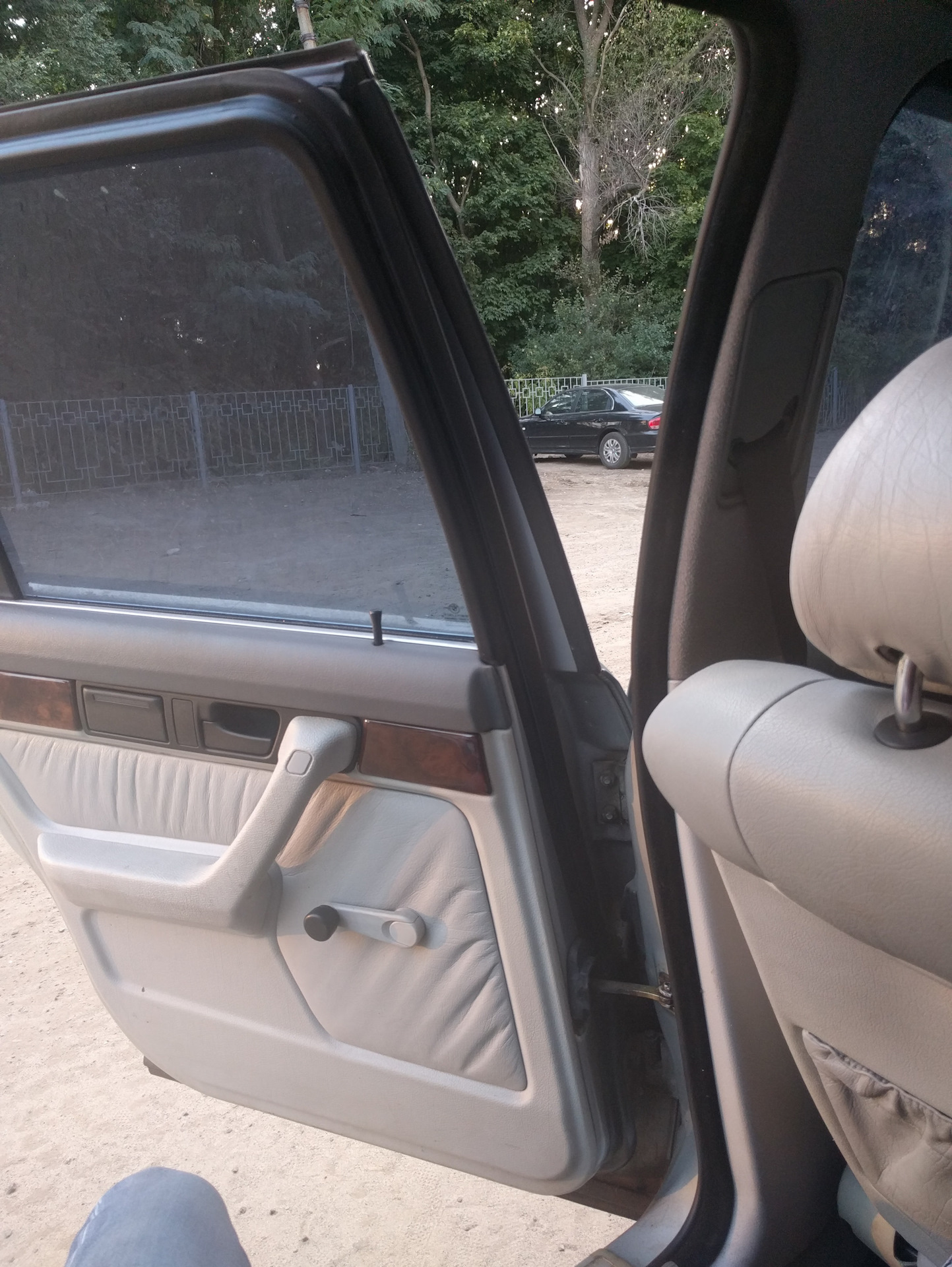

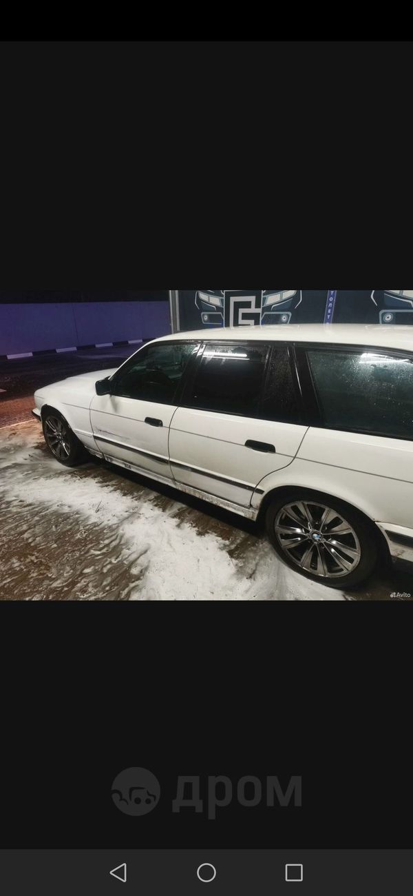

Как-то не думал об этом особо писать, но так попросили фото в комментариях на драйве, то оформлю это так же фото отчетом.

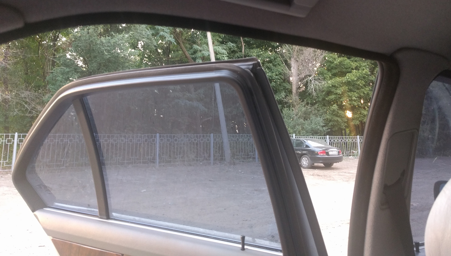

Если вкратце, то где-то с месяц назад зашел разговор об уплотнителях дверей. Особенно остро у меня этот вопрос ощущался на задних дверях. Где за годы резинка усохлась и в щель в углу пролазило 2 пальца. Зная, что поиск более-менее приличных на замену мало вероятно увенчается успехом, то я грешным делом думал разрезать свои и вставить кусочки от уплотнителя-донора.

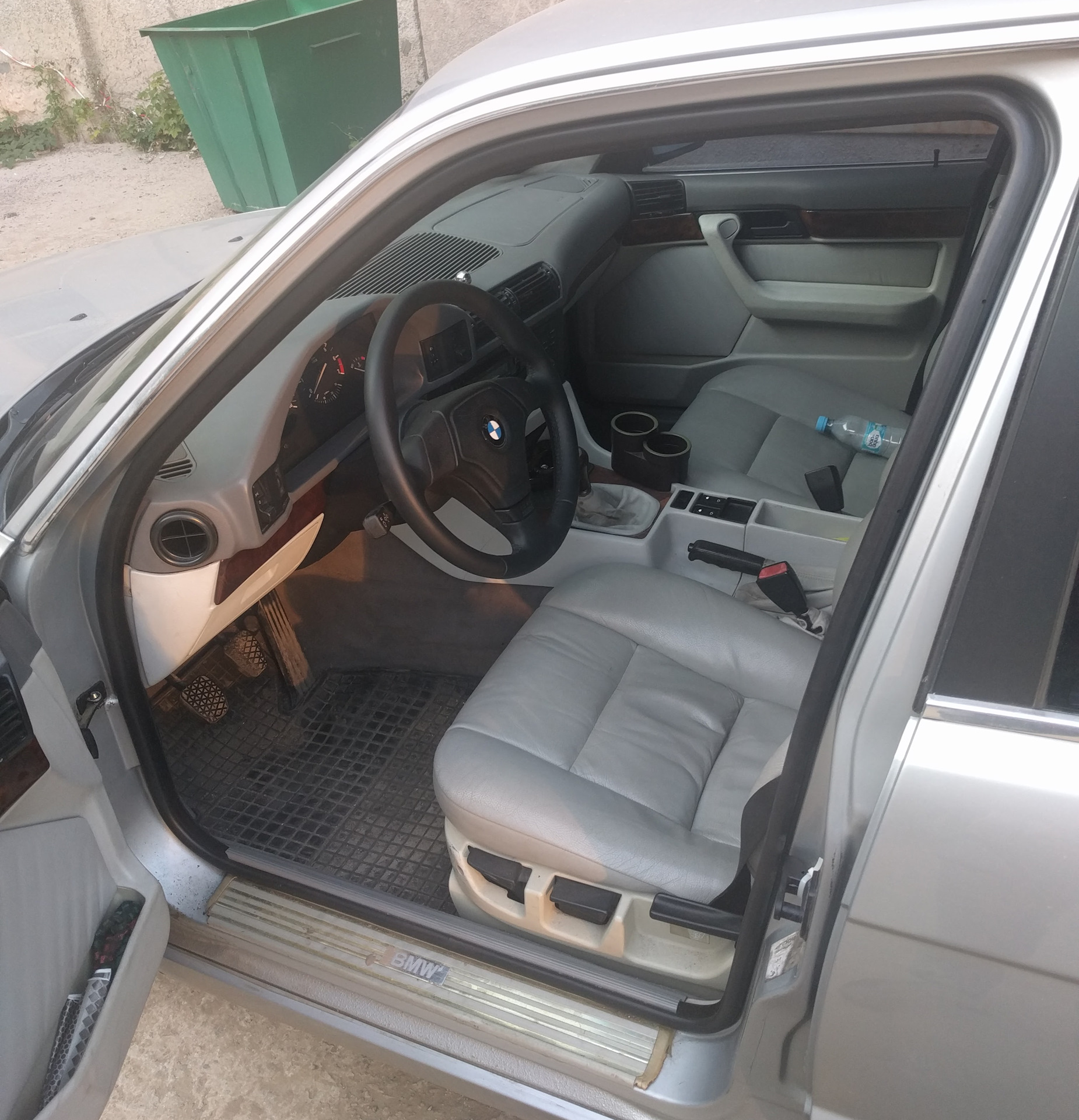

Но мне ребята посоветовали попробовать от е60 и они же мне нашли комплект с одной машины всех 4х резинок. В комплекте две резинки немного короче других двух. Не знаю где в е60 какая стоит, но в целом и не важно.

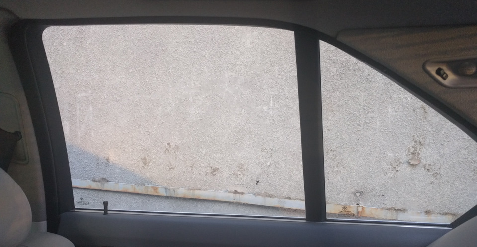

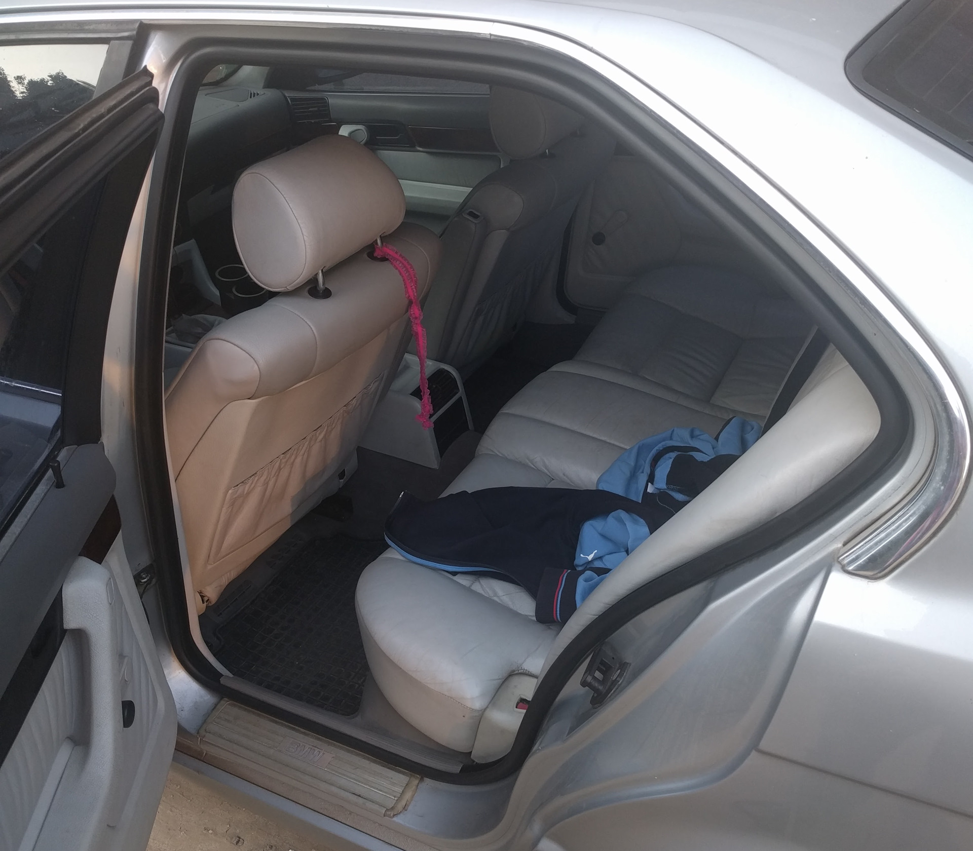

Те, что подлиннее, мне установили на перед, а те, что покороче, пошли на зад. Если их просто устанавливать, то получается очень ощутимый нахлест. Спереди визуально порядка 10-15 сантиметров. Но мне ничего не подрезали, дабы как со временем начнут усыхаться эти, то не было щелей. Резиновый молоточек, терпение и усердие сделали свое дело. Резинки целиком были установлены в проемы дверей.
Что по итогу. Кажется, что шума стало меньше при закрытых окнах. Двери закрываются чуть плотнее, но все же не надо ими грюкать, что бы закрыть.
Из каких-то минусов, ну разве что до этого у меня были серые которые больше гармонировали с цветом салона :)

Слушай как накладки порогов внутри которые стоят, под которые резинка уходит?как его снять?
Они на защелках/андапках держатся. Снять — аккуратненько с усилием расцепить. А задние, которые еще под диван уходят, надо еще под диваном расщелкивать тоже.
