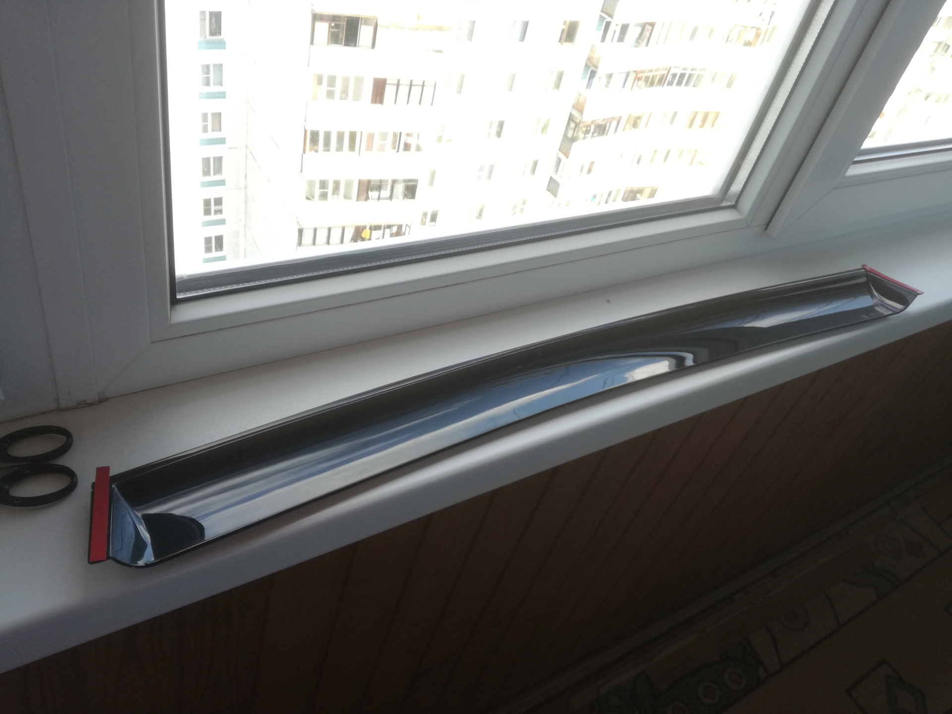

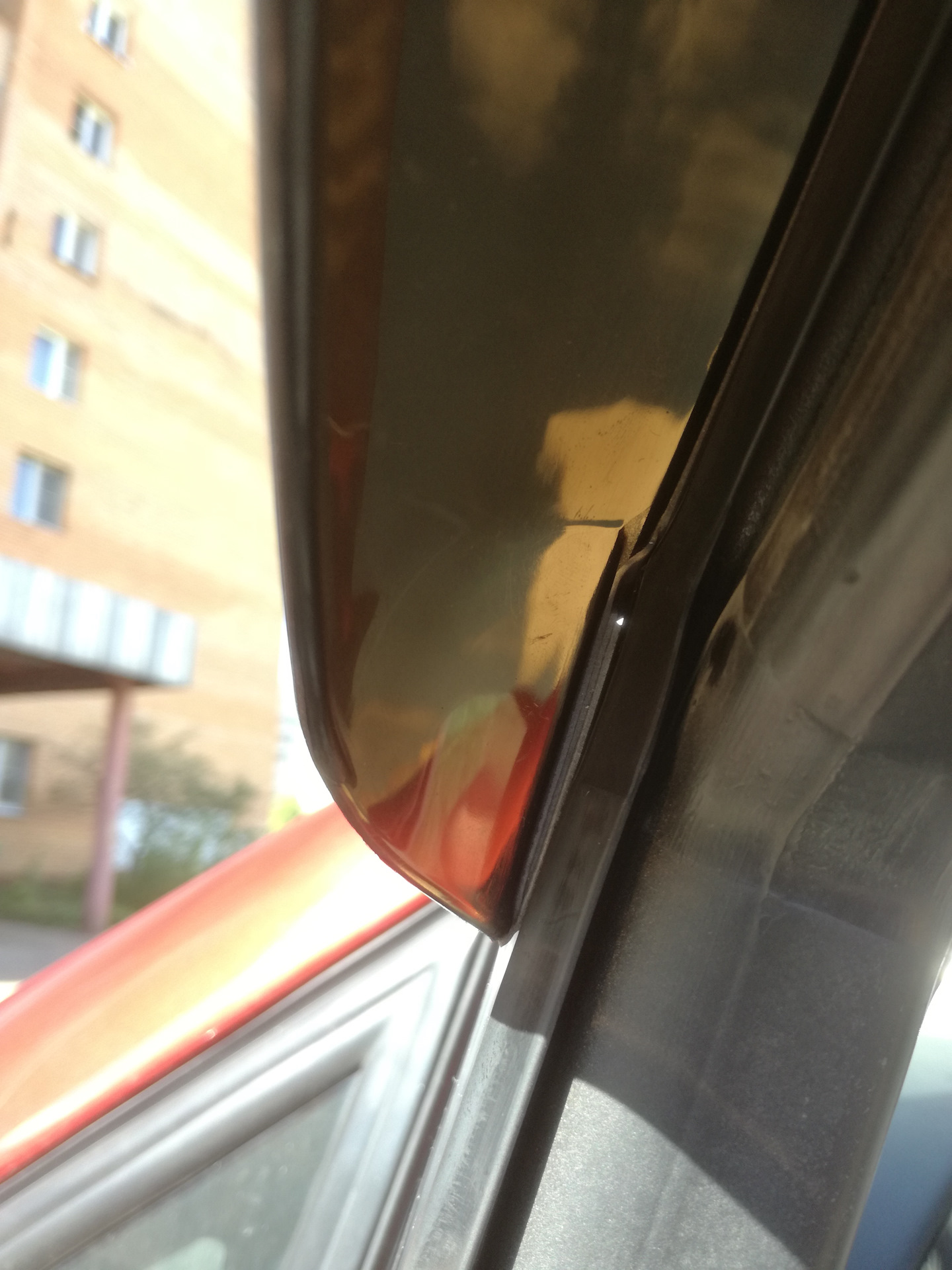

поставил 14 августа 2015… Сразу они мне не понравились… Кривые какие то, ступенька в передней части какая то глупая… Прилипли вроде так себе… Да и самое то главное — обезжиривал ведь всё!
На ДД [Девять_Девять] — у меня дефлекторы чётче были… Ехал с ними 100+, и всё было шикарно, в салон ничего не попадало… На автовазе вообще желобок для отвода воды предусмотрен — всё что дворник отводит с лобаша, попадает в желобок и уходит дальше, на кузов и крышу… У нас же стойка гладкая, и вся вода летит на дефлектор, ползёт по стеклу, а потом и в салон — если гнать 80-100 + ))
Ну да ладно!
Прилепил! Катался, довольствовался ими…

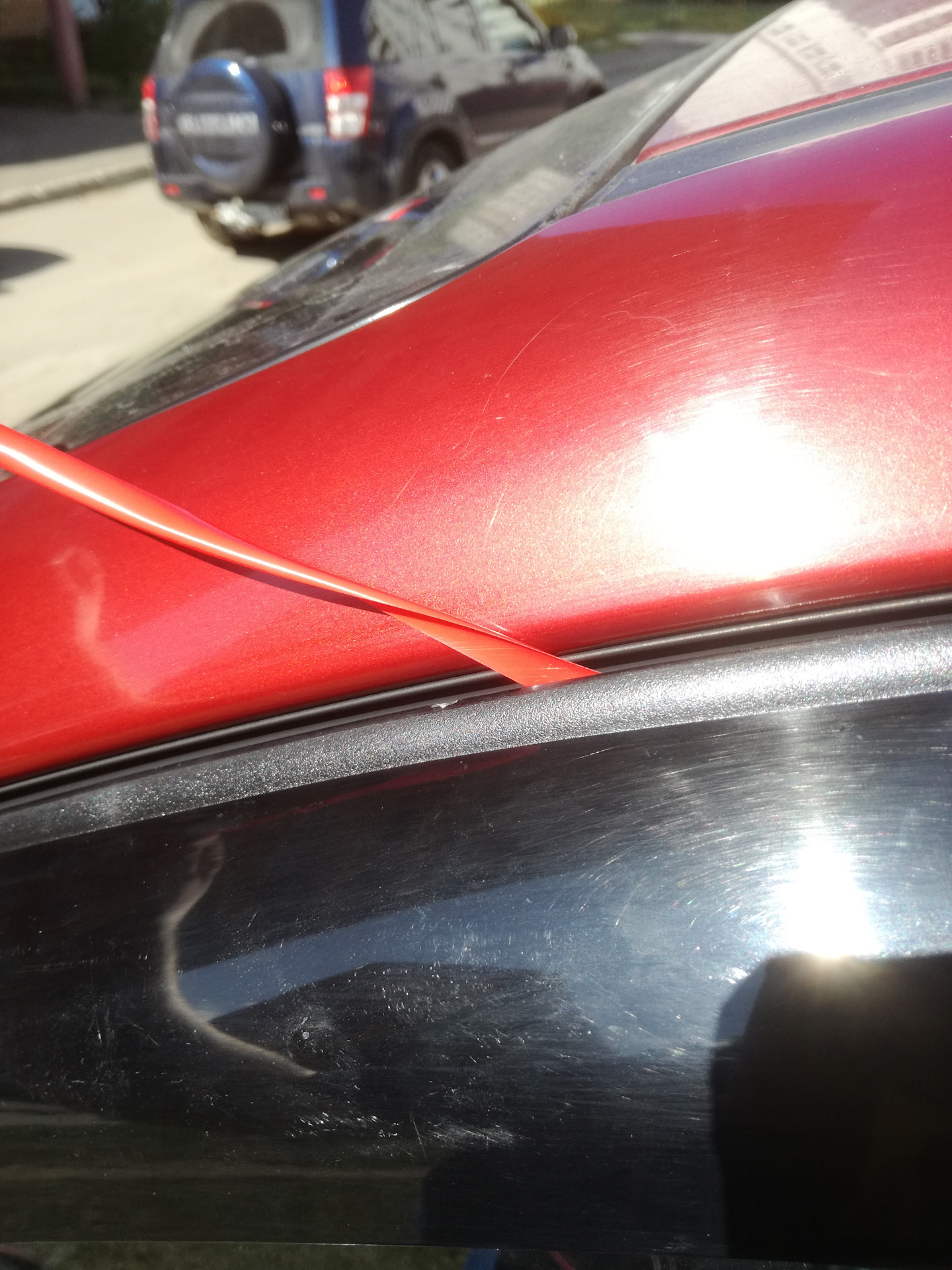

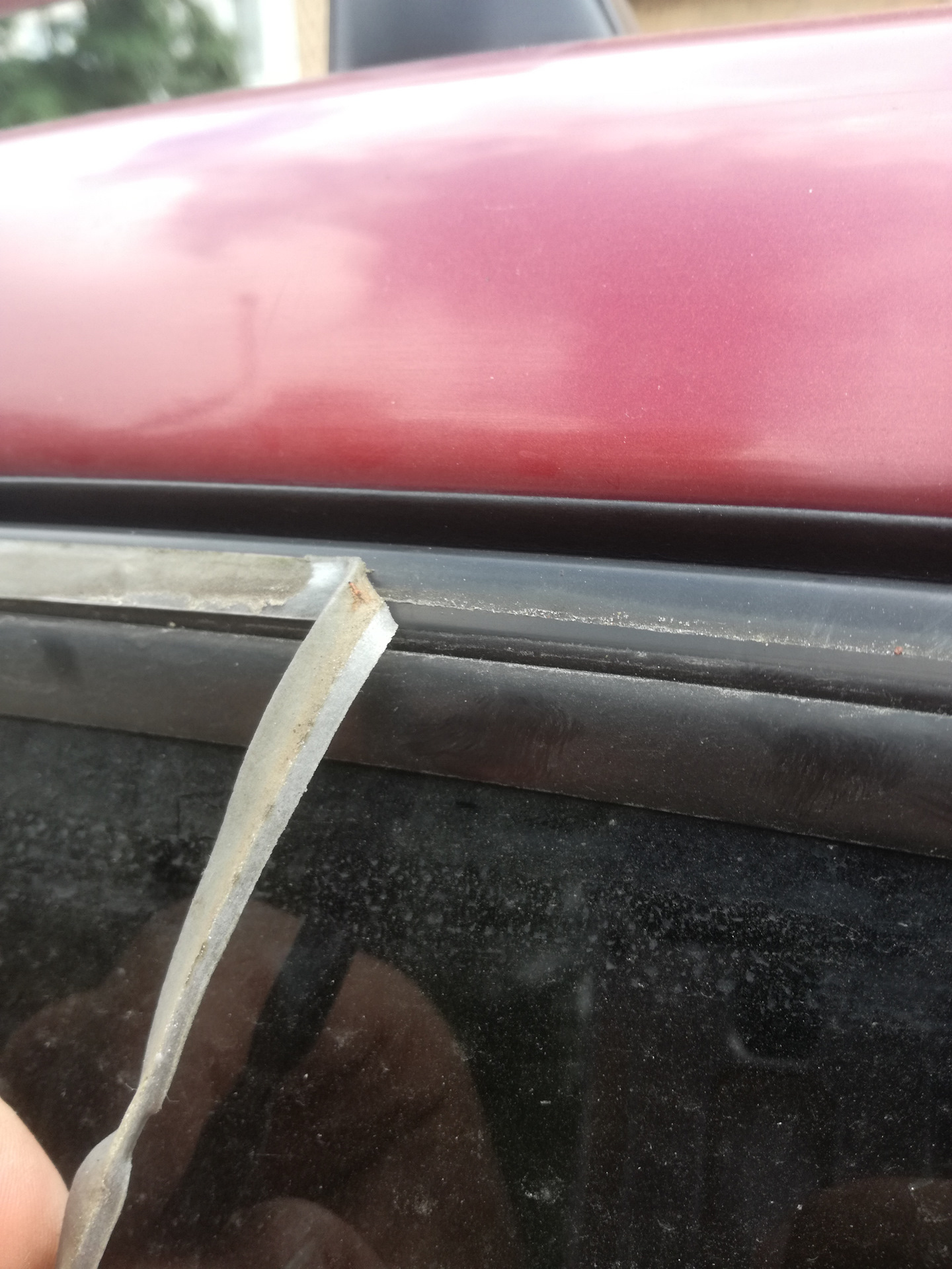

Первый оторвал 13 декабря 2016…
Снег чистил, морозно было… Как то щёткой для снега случайно дёрнул резко снизу вверх… Он и отлетел… Кстати отлетел то странно — скотч отклеился от дефлектора и остался на двери тачки… Получается за дефлектор он держался слабее чем за тачку…
Хрен с ним, тепло станет, приклею…

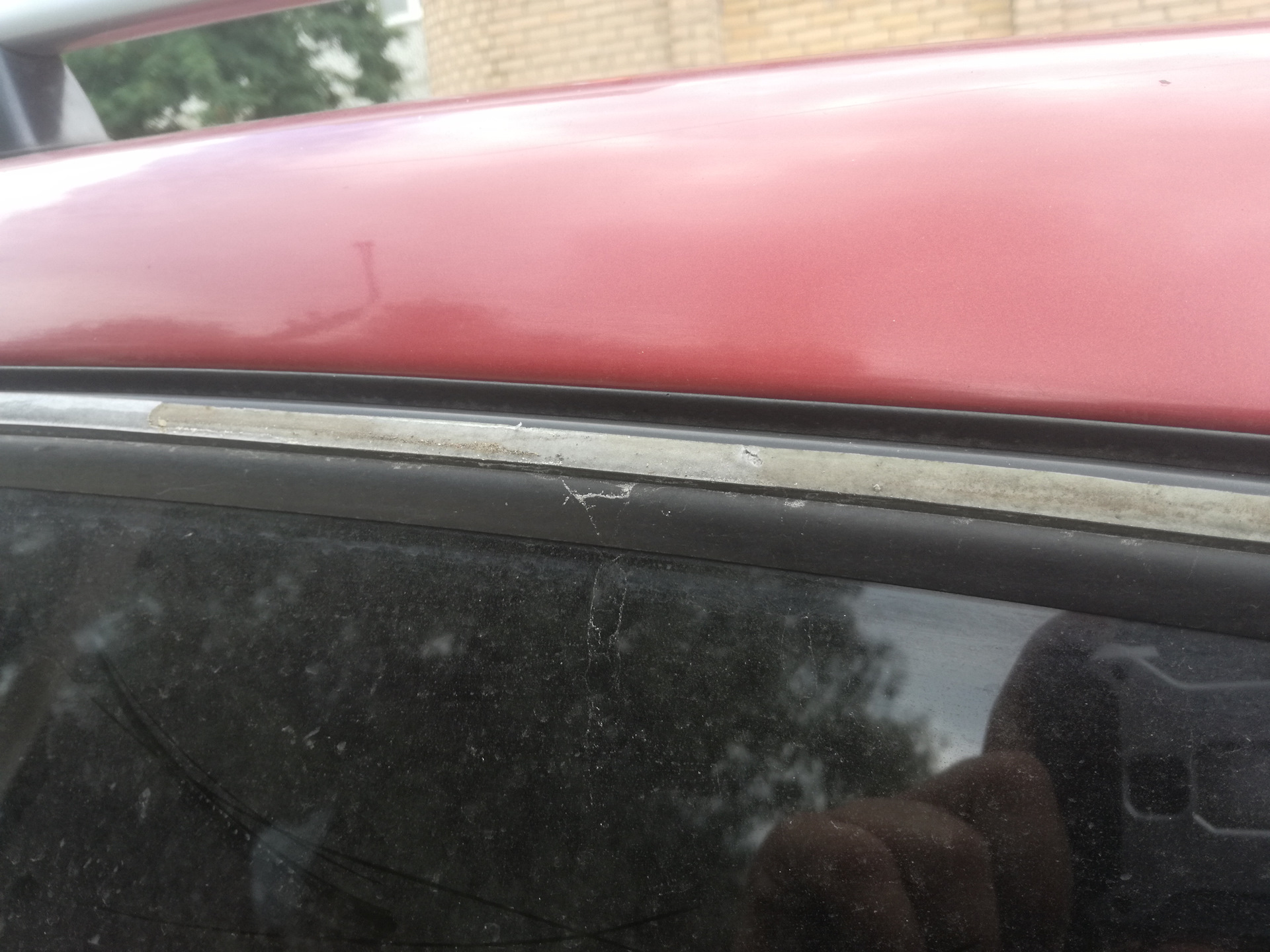

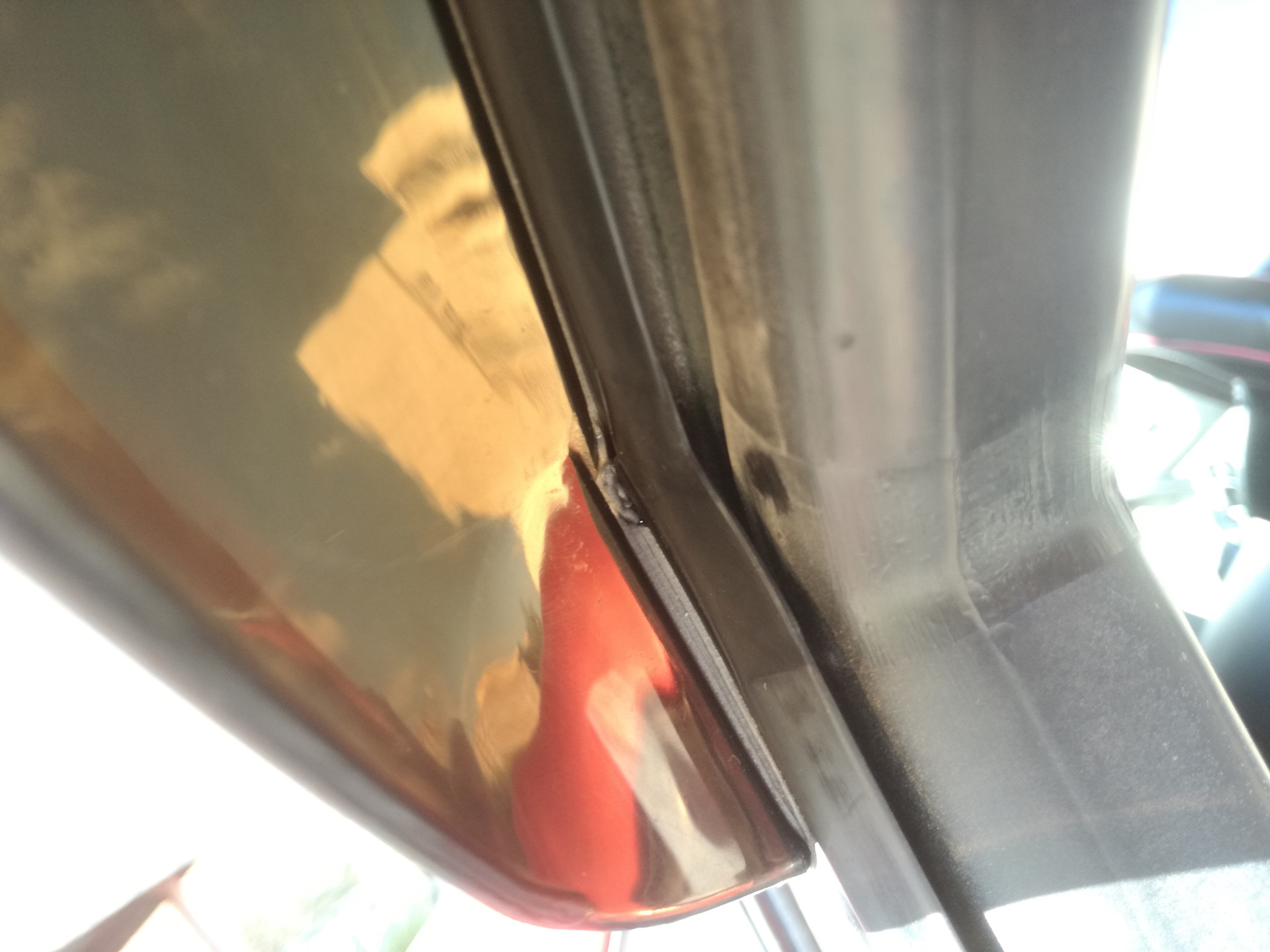

Второй оторвал 14 июля 2017… Дошло уже до того, что он БОЛТАТЬСЯ начал от ветра во время движения. Держался по сути только за края короткие… И опять — болтается от ветра, за тачку скотч держится сильнее чем за дефлектор, что за бред… И всё со стороны водителя — с правой стороны всё ок, разве что спереди вода подтекает через какую то щель, и капает на кресло! Я думал герметиком это исправить…

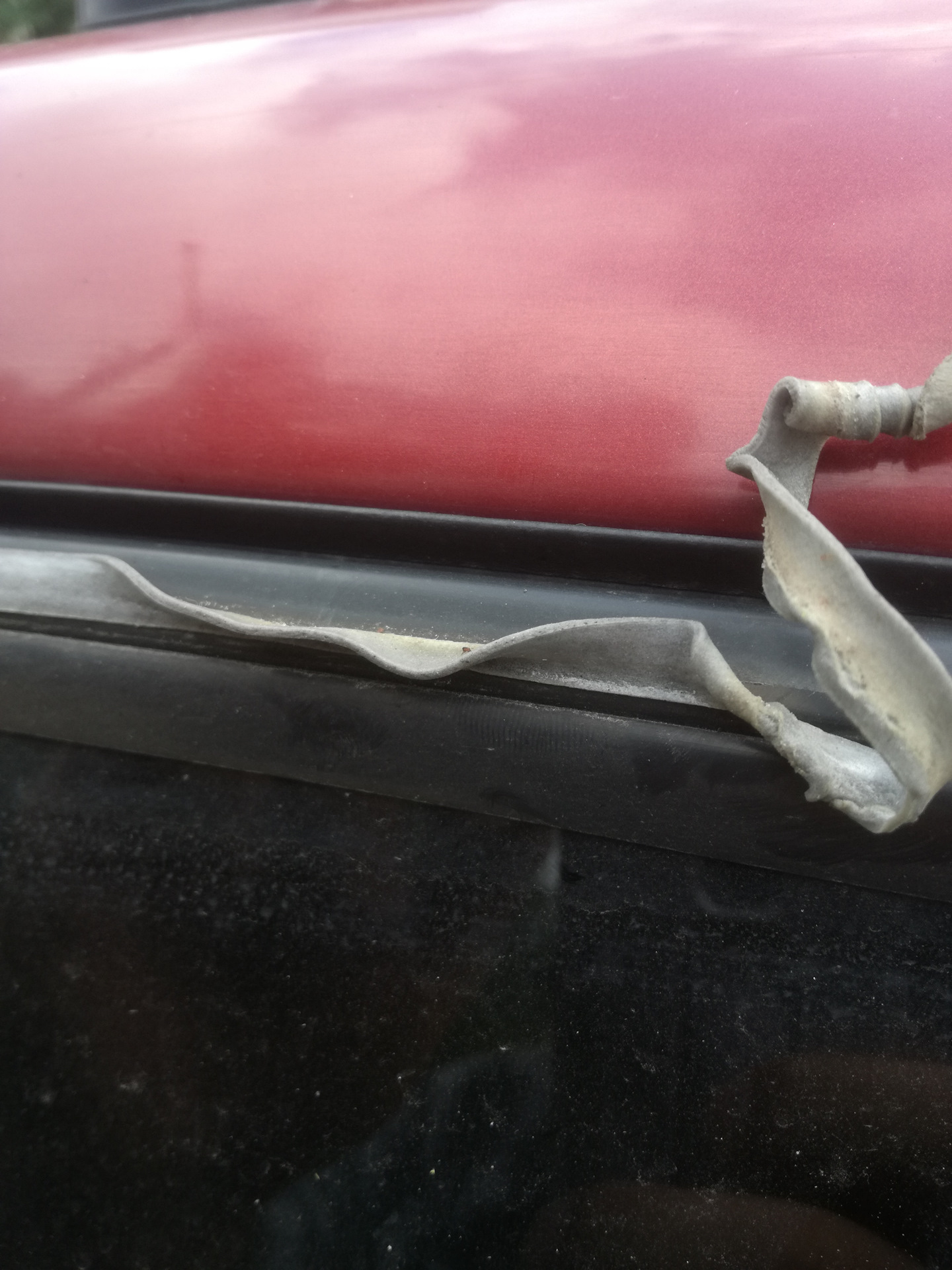

Оторвал, и чётко стало видно, как он вообще был приклеен… Держался совсем за краешек… Но это не мой косяк, а так скотч был на сам дефлектор приклеен, а я его сразу менять не стал. Плюс ко всему на ДД я как дефлекторы прилепил, герметиком прошёлся сразу, и всё просто шикарно было… А тут не стал… А надо было бы — песок, вода… Всё в щели попадало…

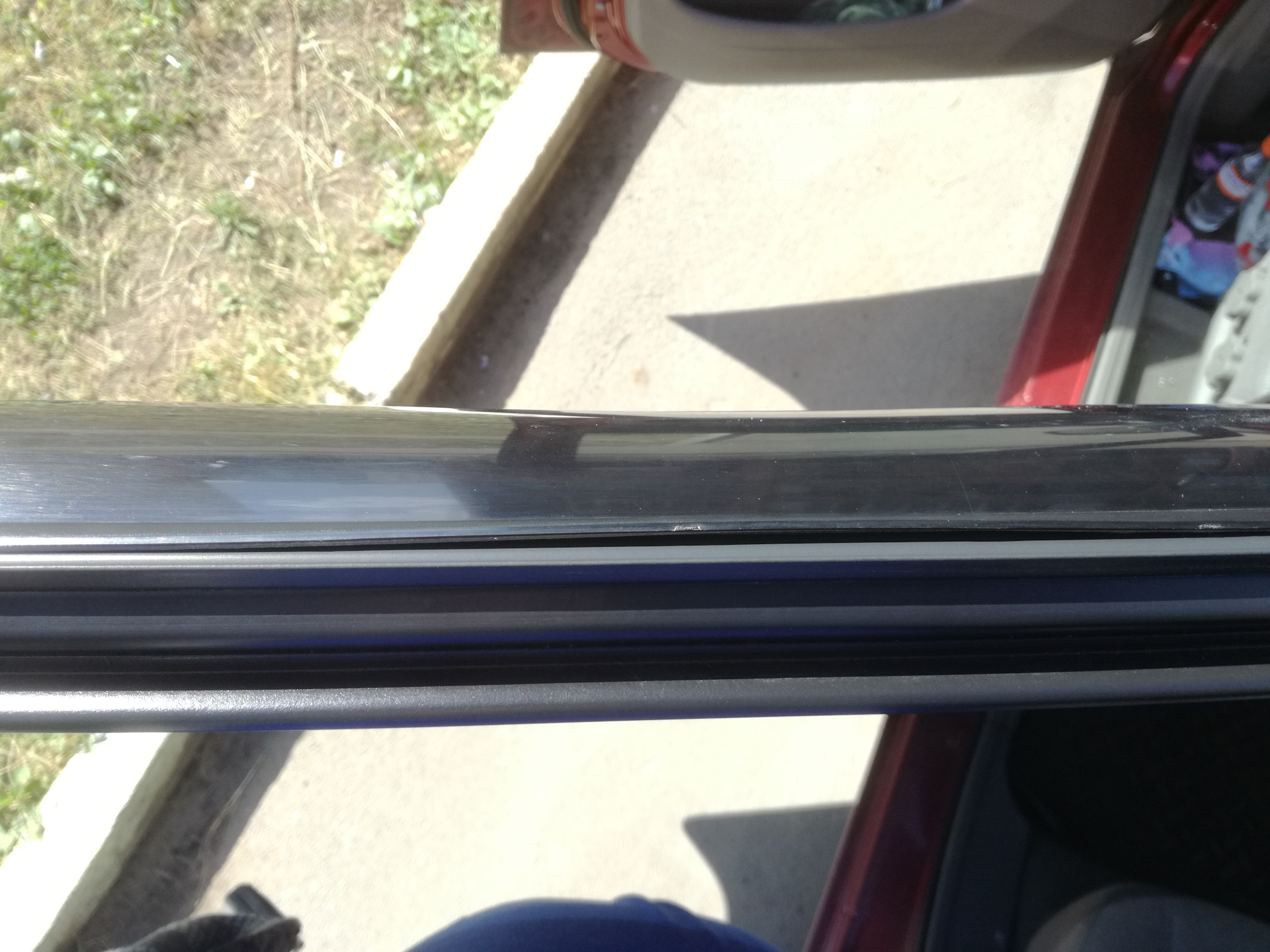

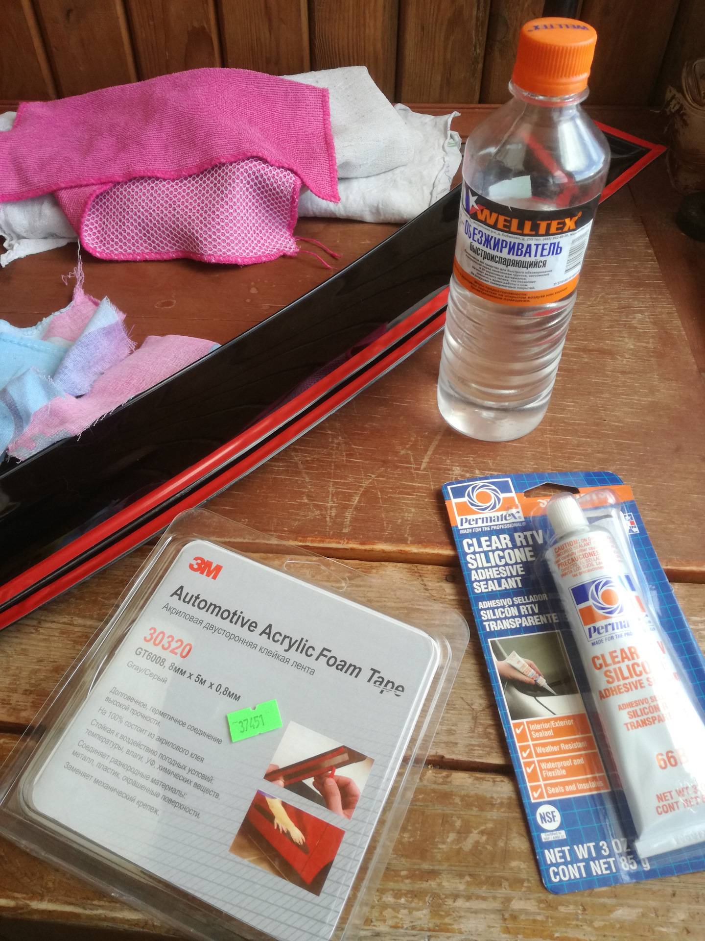

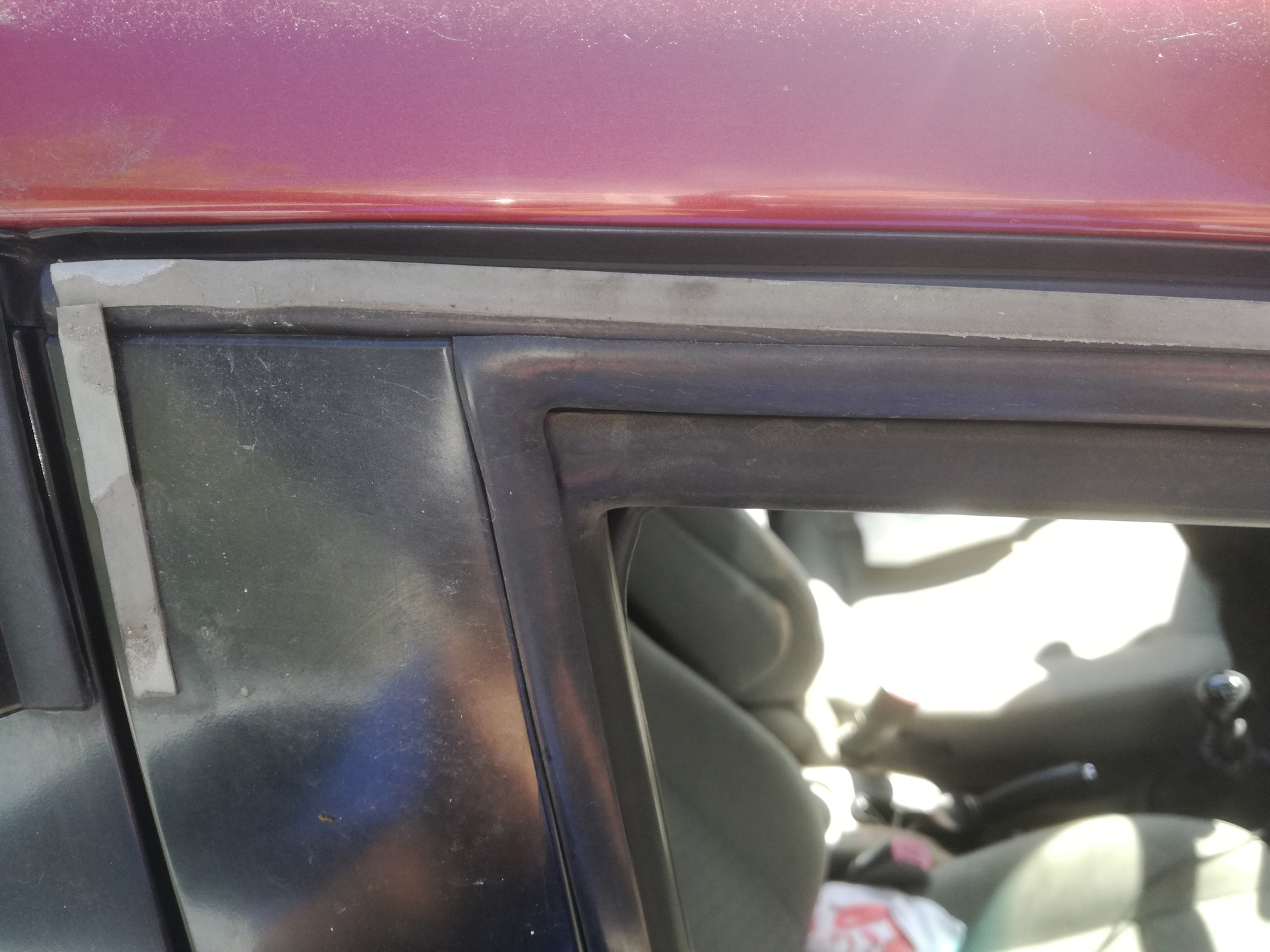

И вот наконец таки в конце августа и время появилось, и день солнечный выдался… Решил в гараж не ехать, прямо у дома тачку поставил по удобнее что бы кузов солнцем нагрело, и пошёл дефлекторы новым скотчем облеплять!

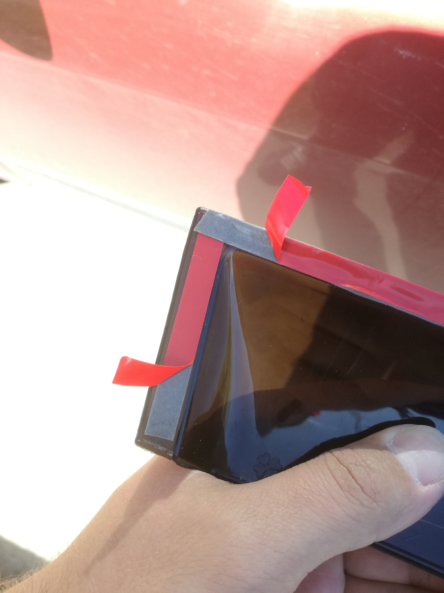

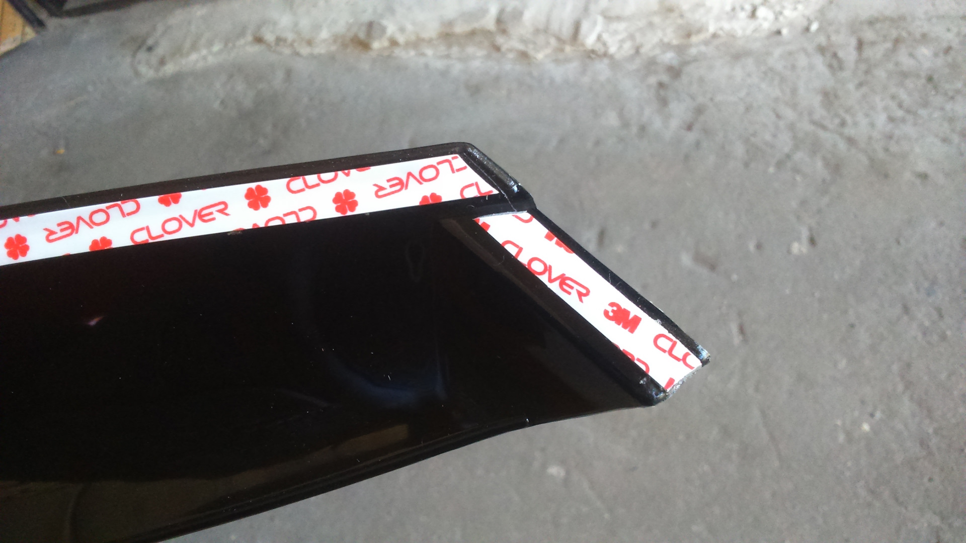

Оттёр голыми руками остатки скотча, всё хорошенько обезжирил, прилепил новый, проверенный, акриловый, настоящий 3М скотч, выгнал воздух, где он случайно оказался))
И пошёл лепить.

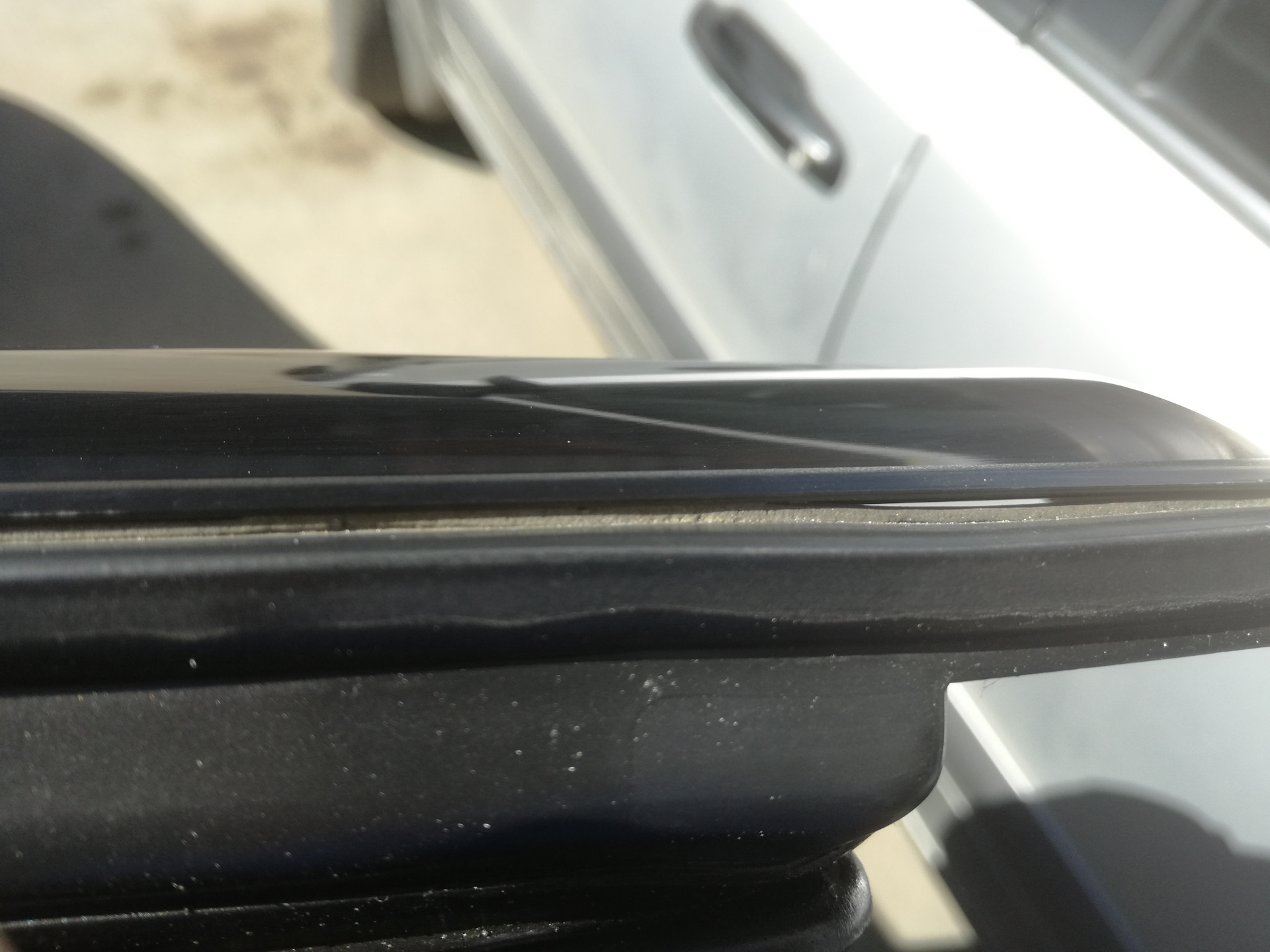

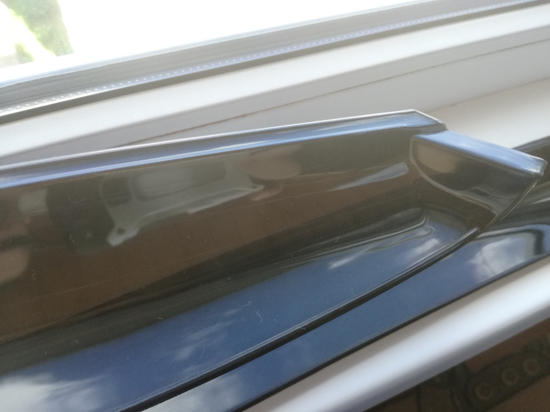

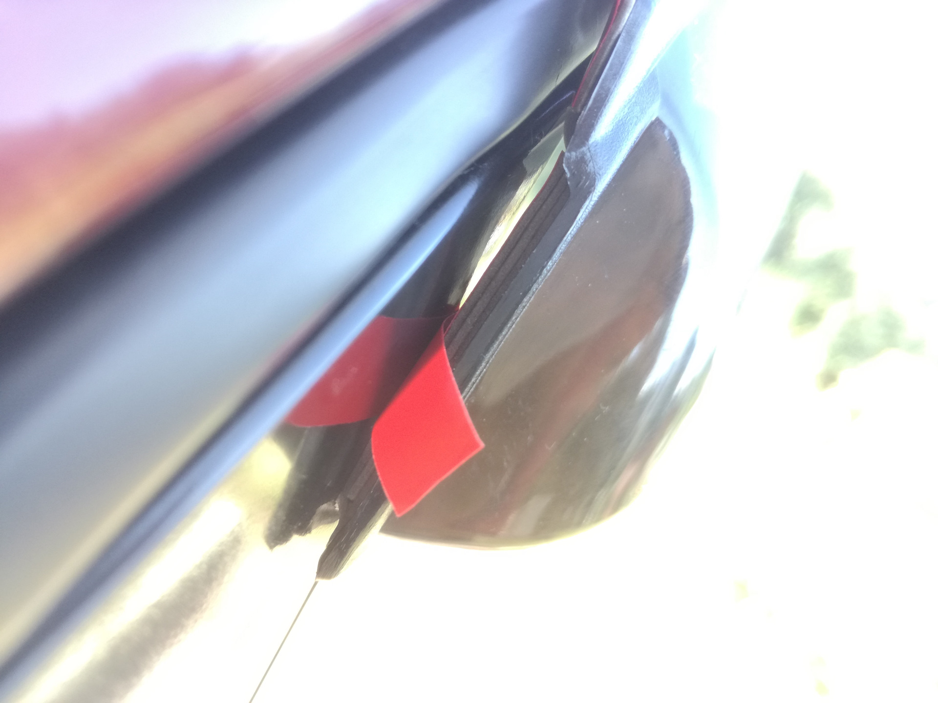

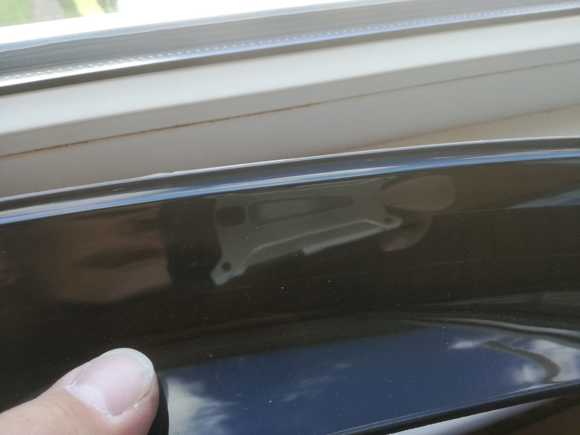

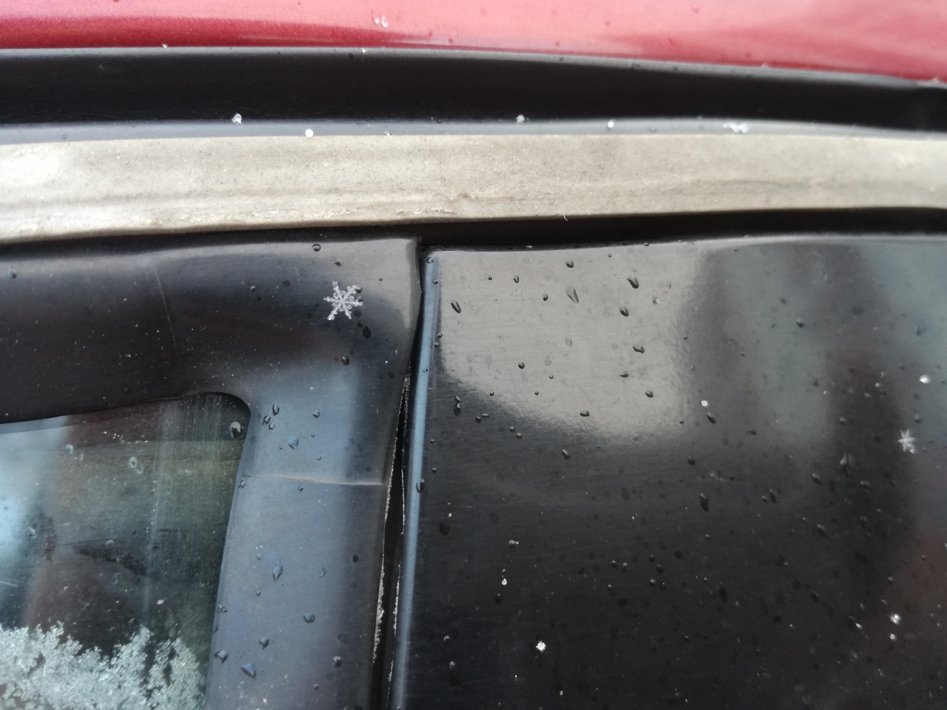

Кстати о ступеньке. Один кусочек скотча ну никак не уцепиться в этом месте… И через дырку будет сильно сочиться вода… Поэтому я прилепил ещё 2-3 слоя скотча. А в первый раз пытался заткнуть всё кусками уже после того как прилепил, но вышло так себе…
И теперь всё как надо, по красоте))
Тут вот чётко видно какой он кривой и сюда прямо таки просится герметик…
Прилепил два со своей стороны, пошёл осмотреть правую… Задний меня устраивал, а вот передний, который подтекал…
Вроде и держался, но в то же время всё таки меня смущал… Его я тоже решил оторвать, и переклеить… Нетронутым остался только один))

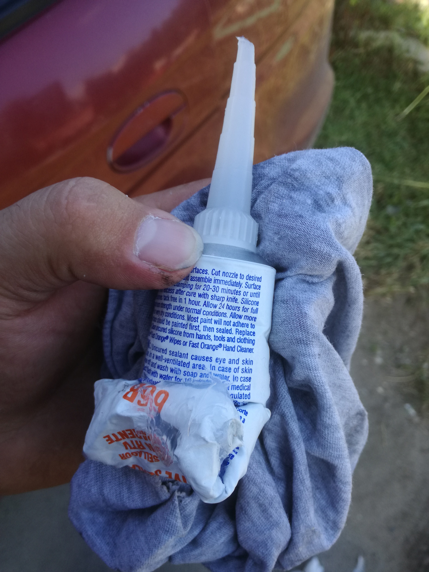

Герметик у меня долго лежал, полгода точно… То ли условия не такие ему, то ли сам тюбик такой… Короче давился он плохо, да ещё и прохудился… Но все дефлекторы я всё таки им промазал, и теперь они очень прочно сидят, посмотрим на сколько в этот раз хватит!)
