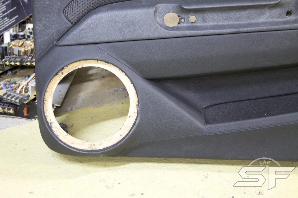

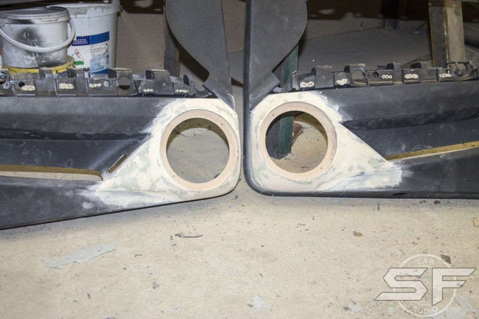

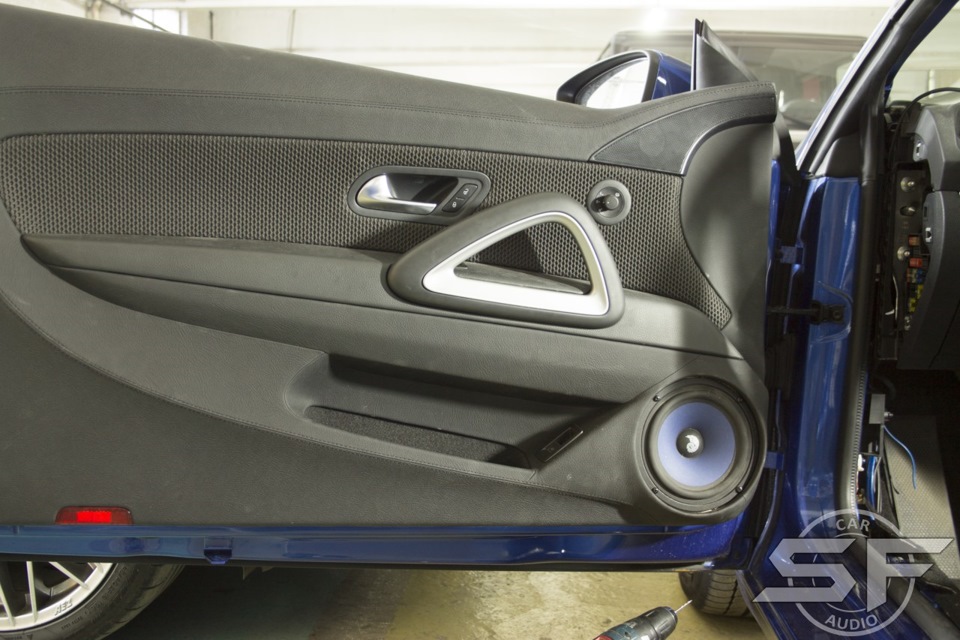

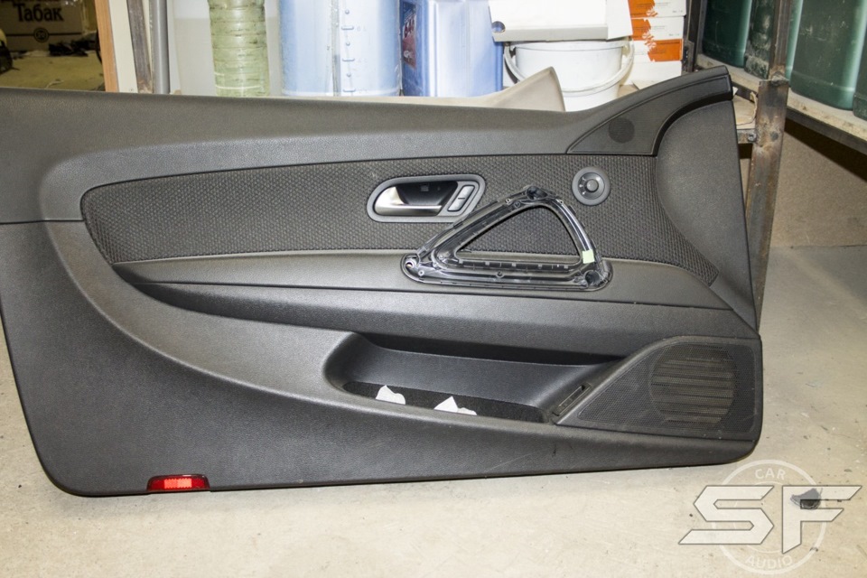

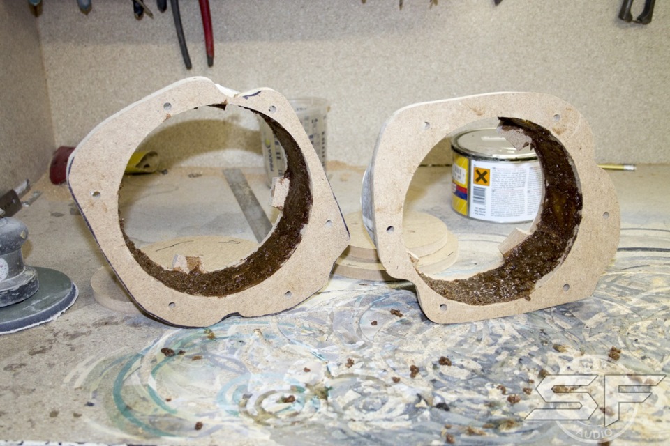

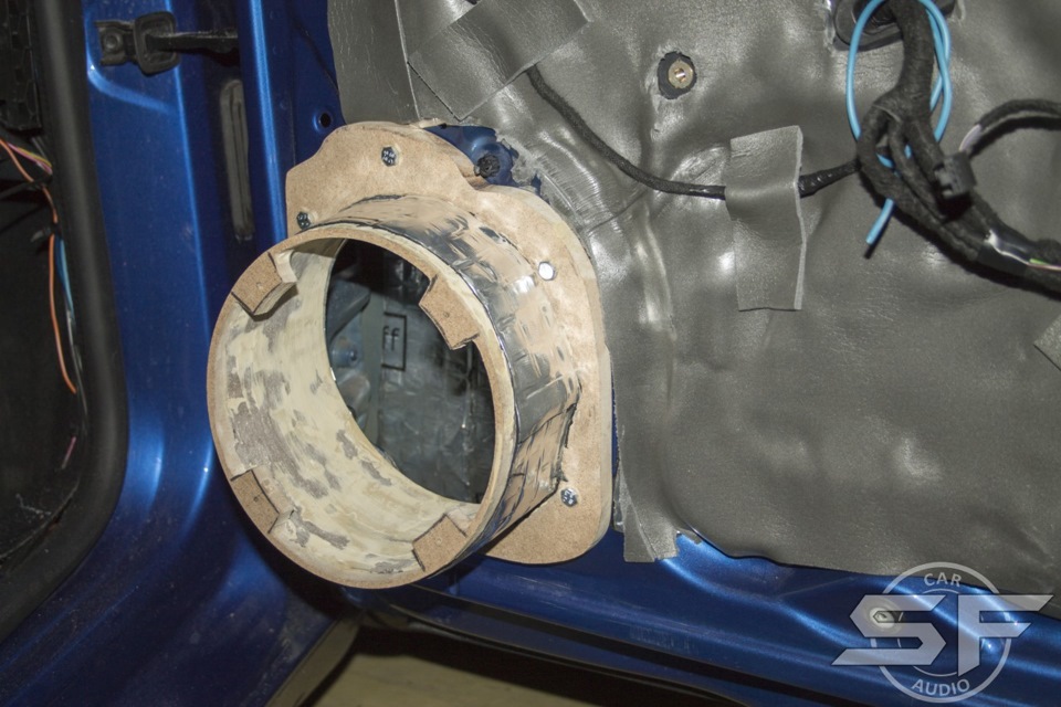

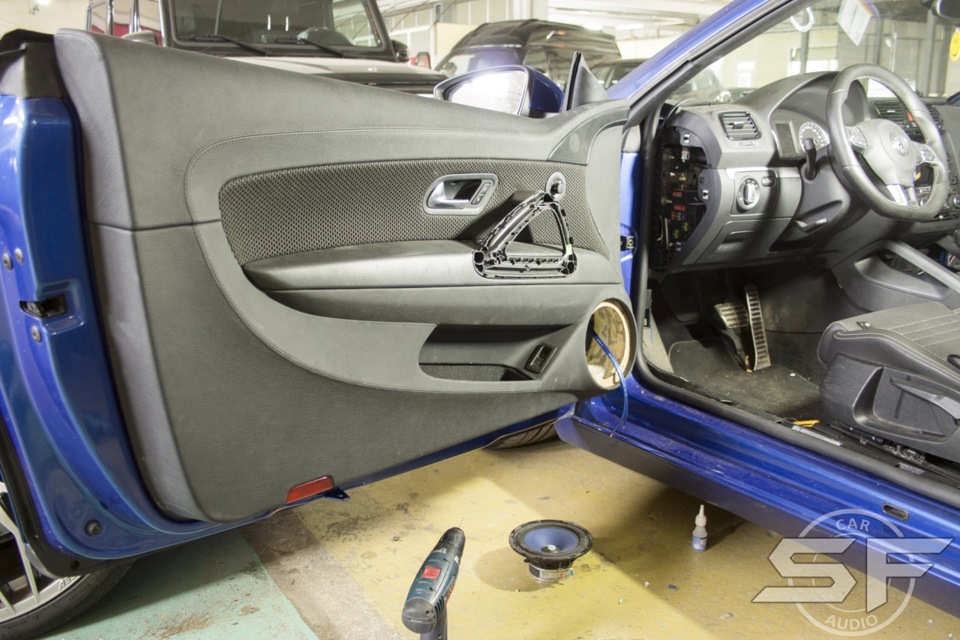

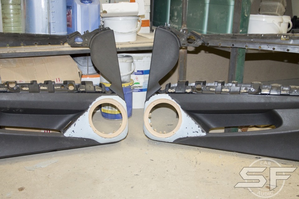

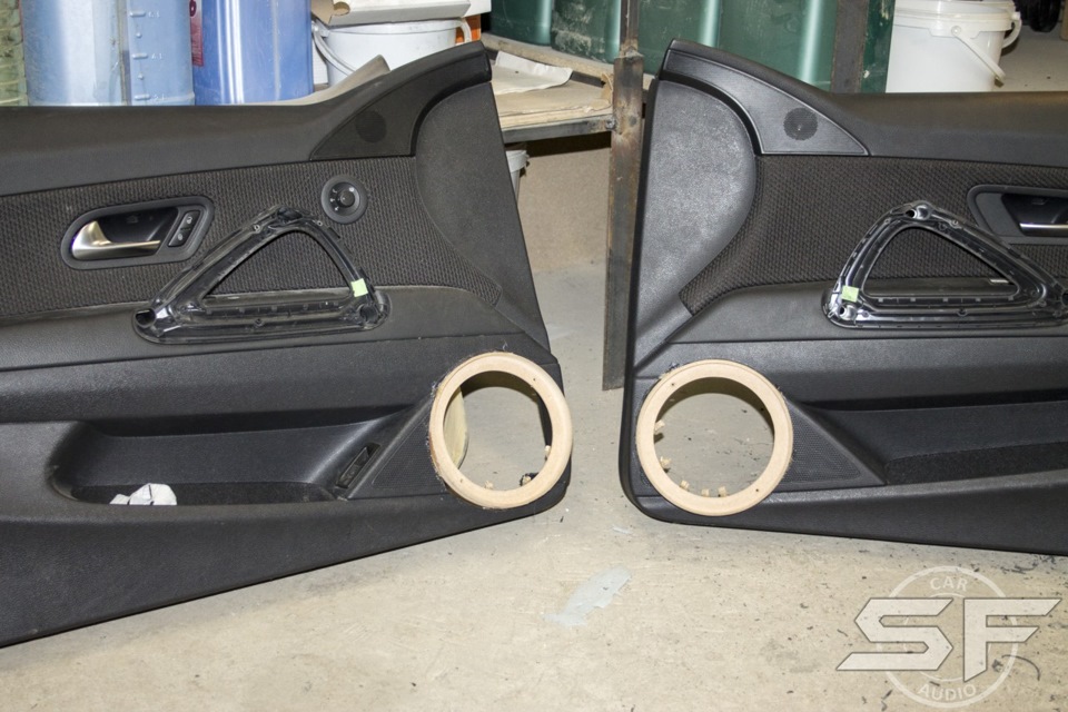

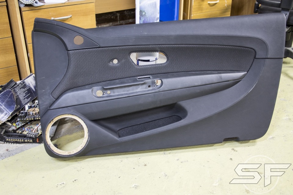

Мидбасы 7.16 mkII поставлены на место штатных басовых динамиков, под них сделаны правильные подиумы с выносом за обшивку и доворотом на слушателя. Дверные карты у Scirocco настолько специфические, что пришлось перешить их в кожу практически целиком — сначала обшили нижнюю часть непосредственно ради подиума, начали собирать карты воедино — оказалось, что штатная верхняя часть не очень удачно сочетается с нижней частью, где теперь появилась изящная прострочка по рельефу. Парни из SF-Audio проявили недюжиный перфекционизм и до кучи обшили кожей и верхнюю часть дверных карт, чтобы всё идеально сочеталось. В итоге не обшитыми осталсь только тканевые вставки в центре карт и верхняя часть длинной горизонтальной дверной ручки.
Я давно лелеял идею поставить на фронтальные мидбасы грили от морелевских динамиков, такие же, как на сабах Ultimo, но они не подошли к микропресижновскому фланцу, да и это к лучшему, наверное — поставили сплошные сетчатые грили от Audison Voce, за ними мидбасы будут в большей безопасности.

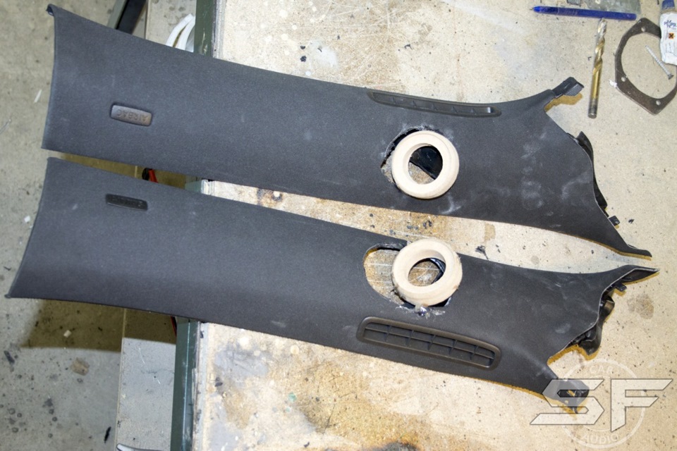

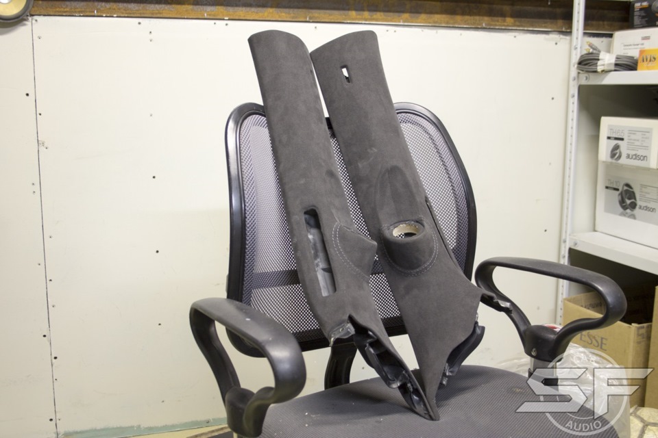

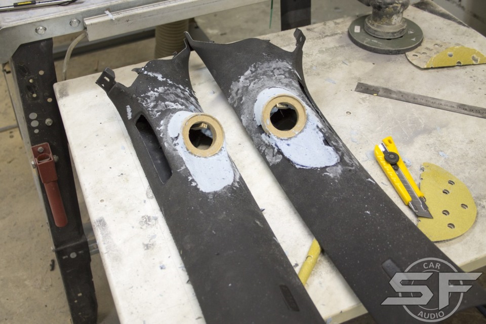

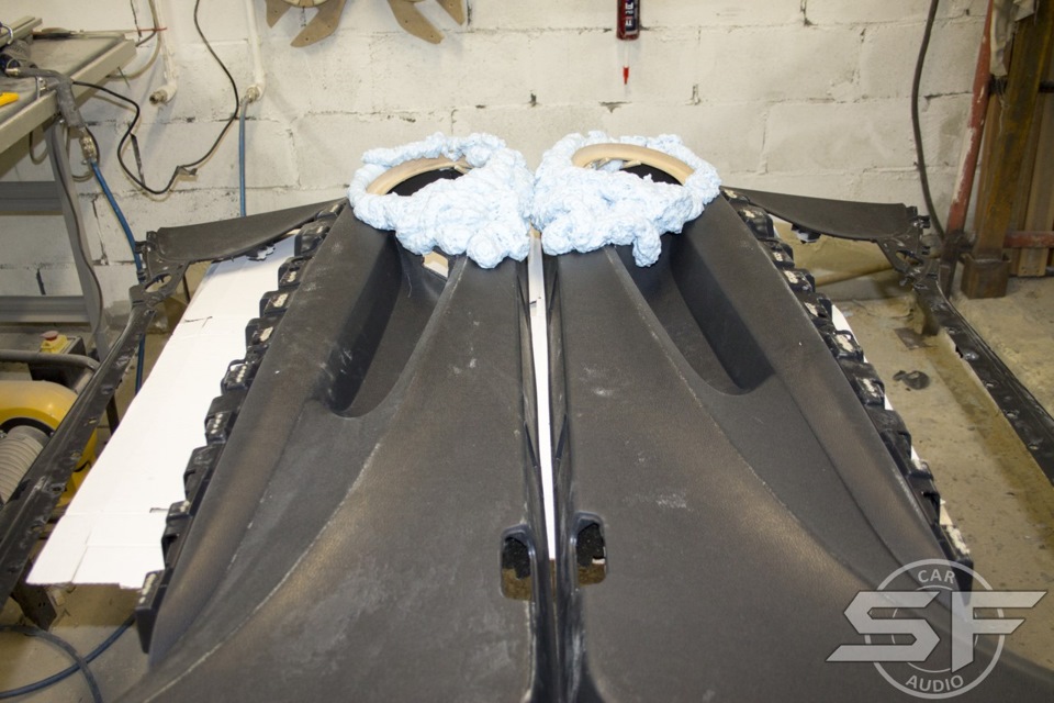

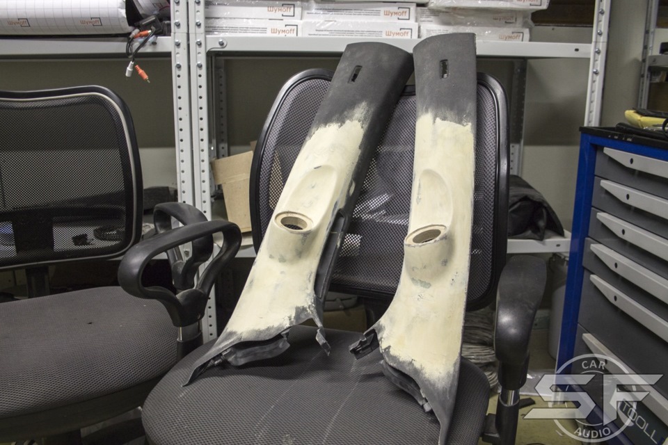

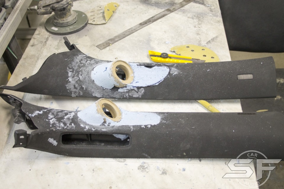

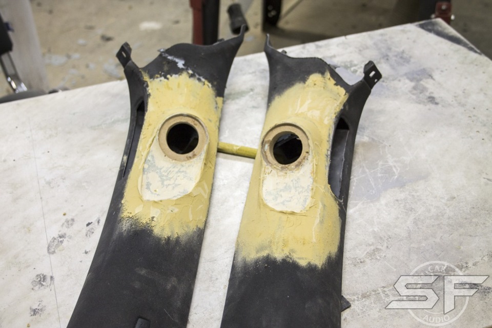

Пищалки 7.28 mkIII симметрично установлены в стойки лобового стекла и направлены на подголовники противоположных передних сидений. Это решение далось мне непросто, очень хотелось сохранить оригинальные стойки, обтянутые той же тканью, что и потолок, была мысль компромиссно поставить пищалки в уголки зеркал, испортив обдув передних боковых стекол, но руководившие проектом Дмитрий и Павел настояли на том, чтобы не малодушничать и сделать всё по уму. В результате стойки с подиумами обтянули алькантарой, близкой по цвету к ткани потолка.
