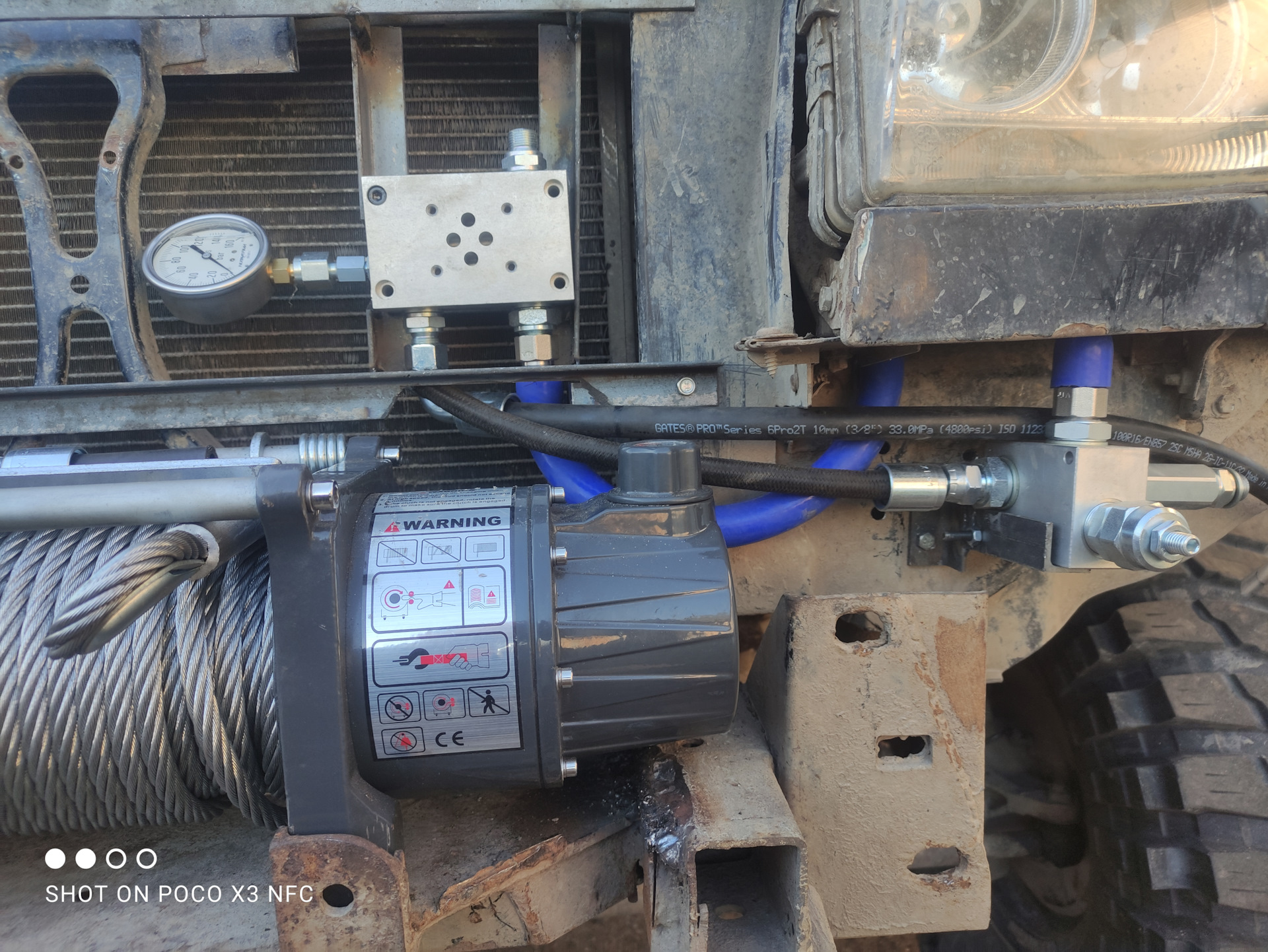

Для начала покажу как все скомпановано. Получилось на мой взгляд отлично. Количество места под капотом, практически не изменилось.

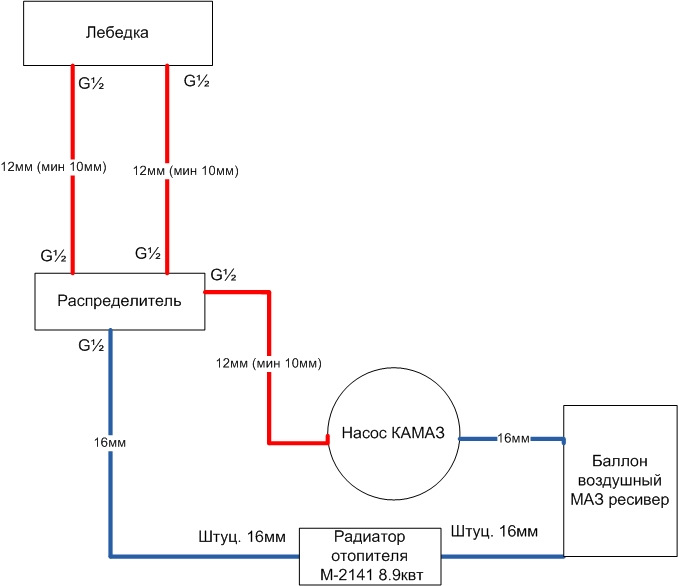

Схема выглядит так:

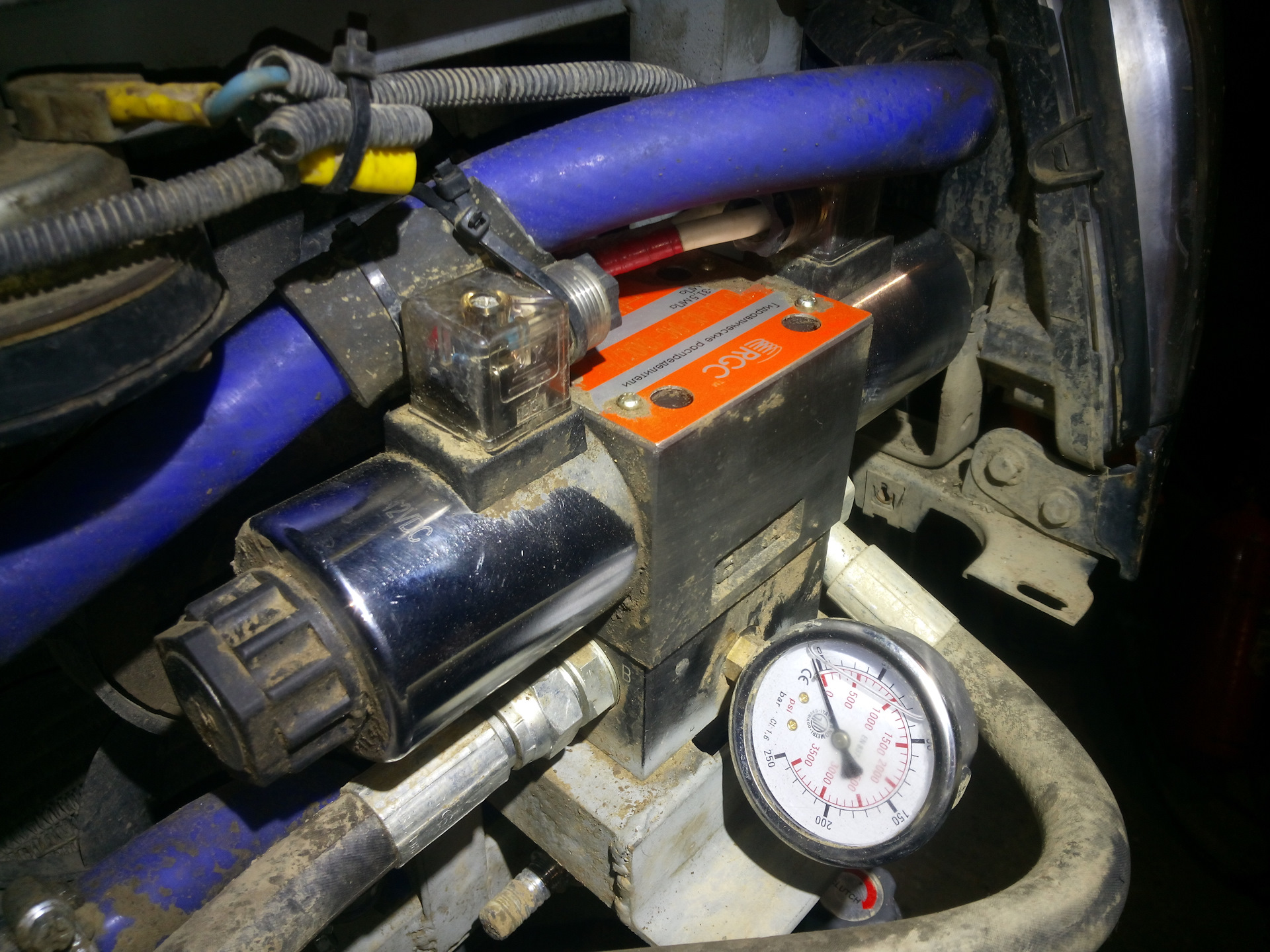

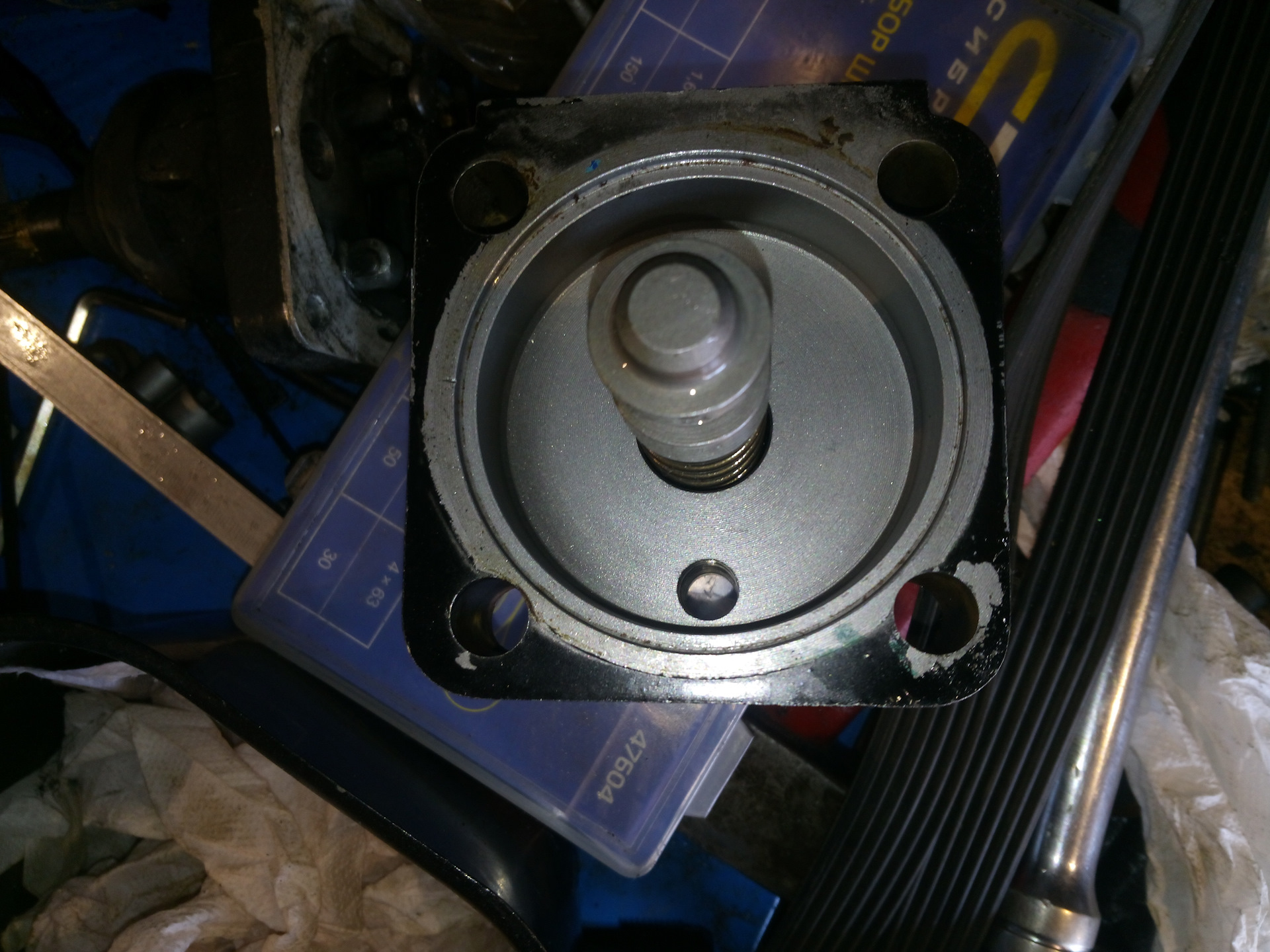

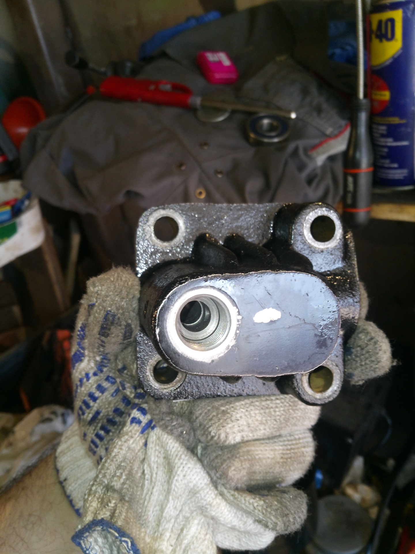

В качестве насоса используется КАМАЗовский насос гур 4310-3407200-01.
Насос был доработан, чтобы его производительность не душилась клапанами. Для этого увеличиваем отверстие в задней части насоса, где клапана. Просто насквозь сверлим его диаметром 8-10мм.
С клапанами немного перестарался :) Покупал их в www.rg-gidro.ru, так как они не далеко от меня, в Люберцах, манагеры отвечают оперативно и грамотно, можно сформулировать им задачу, сами подскажут какое решение лучше применить + у них есть витрины, где можно в живую посмотреть продукцию. Я заказывал на сайте и размер распределителя (клапанов) представлял раза в 2 меньше :) Когда выдали заказ, офигел от размера, но менять не стал, запас карман не тянет.

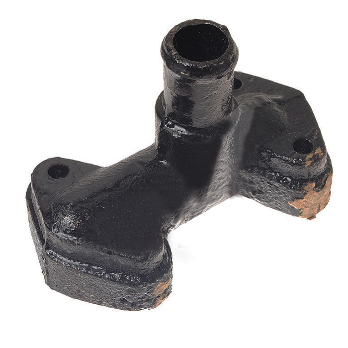

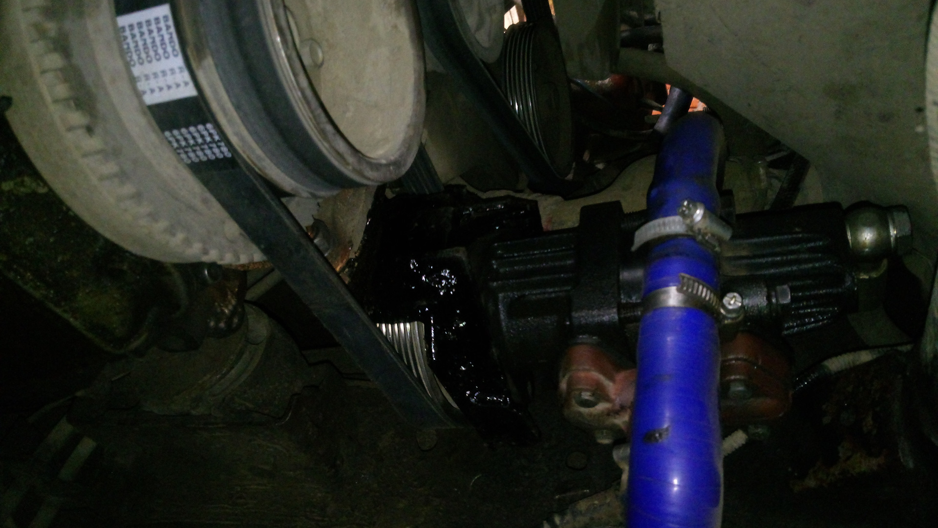

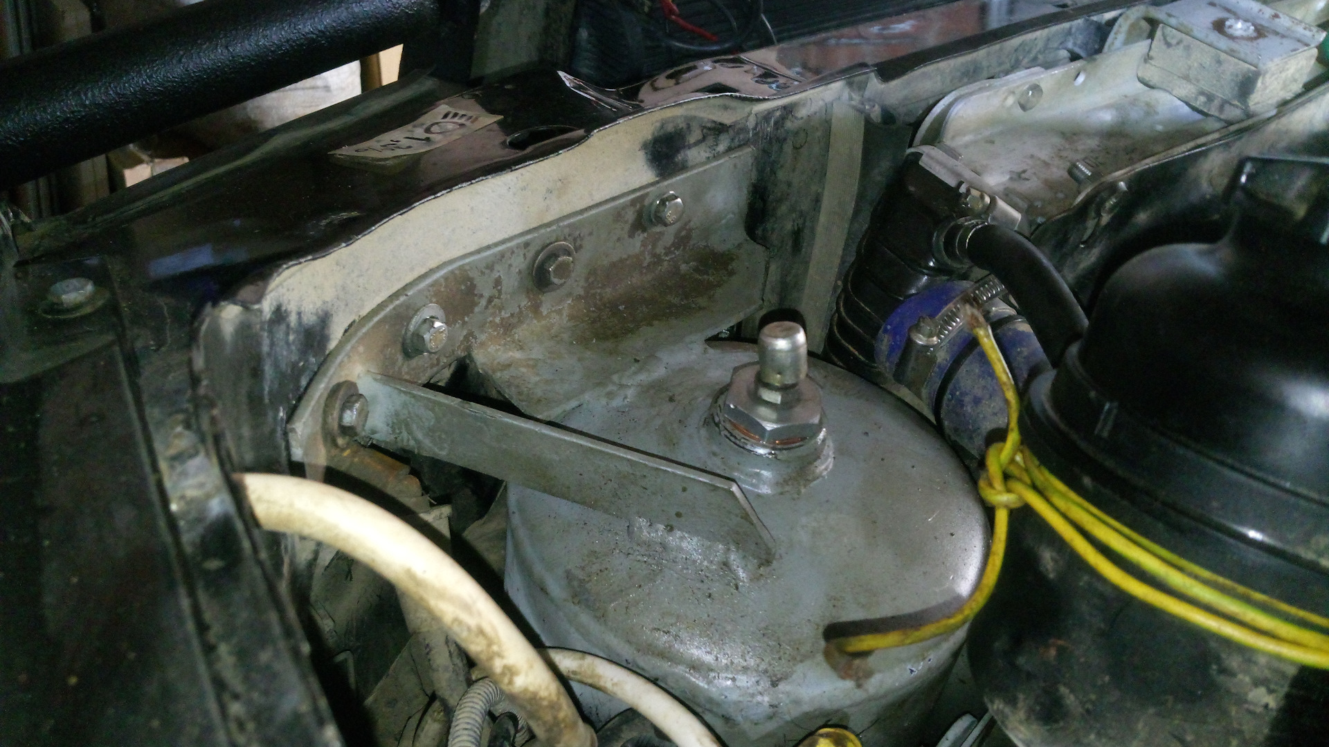

Родной бачок насоса был убран, на его место встал коллектор насоса ГУР от КРАЗ.

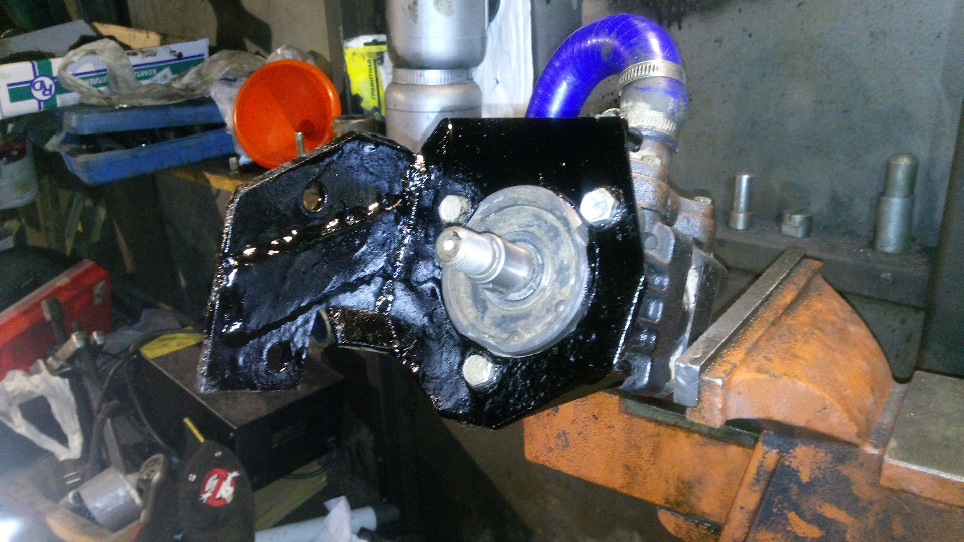

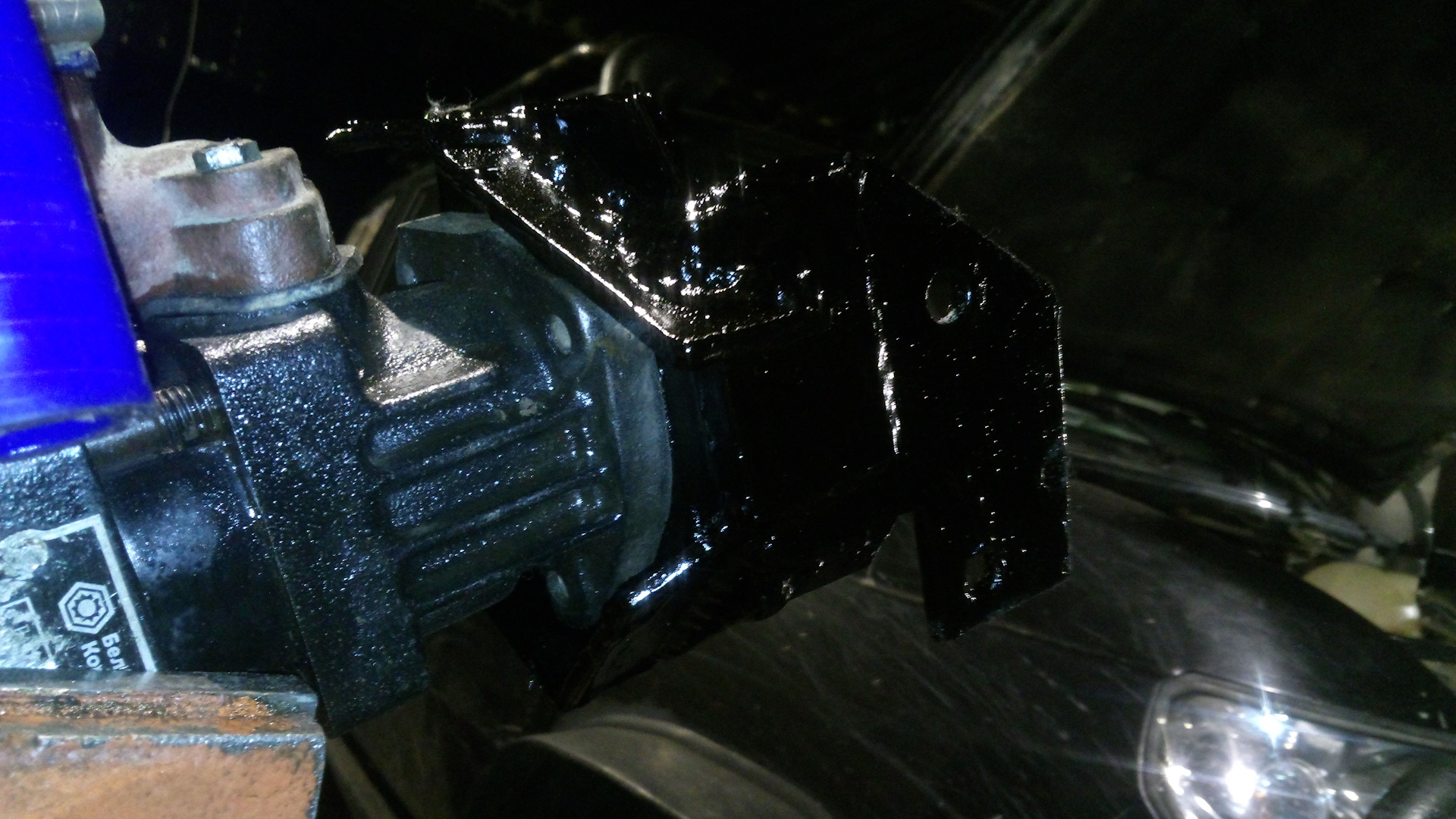

Штатный масляный радиатор я убрал, на его место сварил кронштейн из уголка, под все оборудование, какраз было удобно прикрутить кронштейн в отверстия, где крепился масляный радиатор штатный.
Кронштейн состоит из кронштейна насоса ГУР от Волги + самопальная часть из швеллера. Когда уже было все отлажено и проверено, обварил косынками, усилил конструкцию, Башкирию насос пережил без усиления кронштейна, это уточнение для тех, кто утверждал, что оторвет кронштейн как только я из гаража выеду :)

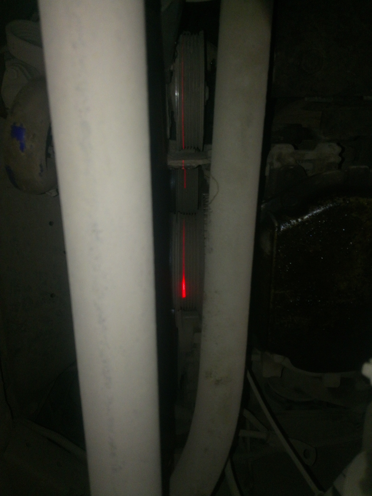

Шкивы выставлял по лазерному нивелиру, это позволяет проверить соосность шкивов с высокой точностью. Регулировка делается на этапе изготовления кронштейна, чтобы при снятии/установки оного не требовалось ничего регулировать повторно.
Выглядит это примерно так:
Для снятия кронштейна с насосом нужно просто открутить 2 болта. При определенной сноровке это занимает пару минут.

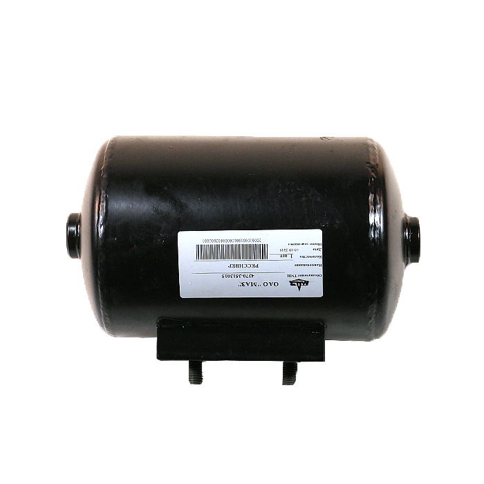

В качестве масляного бака был выбран воздушный ресивер от МАЗа 4370-3513015
Объем 4 литра. Вполне удачно вписался на место штатного бачка ГУР. Изготовил и приварил к нему кронштейн, добавил закладных гаек в месте крепления к кузову. В заглушку интегрировал сапун от моста. Хорошо встал, мне нравится :)
На входе в распределитель поставил тройник, на случай если захочу подключить второй насос, но похоже это будет лишнее, разве что в качестве резервного сделать вывод с родного насоса ГУР.
Один из РВД мне не смогли сделать как я хотел, а искать других, кто сможет небыло уже времени. Как временное решение, был выпилен мешающий кусок решетки радиатора.

1. Кронштейн не выдержит! — выдержал, и грейдер на скорости 100км/ч и удары ям на трассе и скачки по камням.
2. Ремень будет проскальзывать. — ставь зубчатый говорили они, этот точно не будет работать, а еще лучше цепь. По факту ремень вообще не напрягается. Я даже больше скажу, какое-то время я пользовался лебедкой, когда на насосе стоял Б/Ушный, потрепанный ремень с 4(!) вместо 6 ручейками и все прекрасно выдерживало и работало, не проскальзовало. Испытано и в грязи и в воде.
3. Мощности насоса не хватит, надо ставить шестеренчатый. Ну скажем так, эксперименты с давлением я закончил, когда на холостых насос фигачил 150 бар не напрягаясь ;) А судя по скорости работы лебедки, распил насоса себя полностью оправдал и он выдает расчетные значения. 15 литров на 1000 оборотах и соответственно 45 на 3000 оборотов.
4. Насос адово шумит! В этом есть доля правды, шумит он не сильно, и только после 2500 оборотов. На меньших оборотах приходится прислушиваться, чтобы различить шумит-ли он.

Как настраивали предохранительный клапан, ну всмысле рабочее давление? Как создать нагрузку?
Фильтр есть какой нить в системе?
Обратный клапан используете после насоса?
У меня вот так получилось
Нет, у меня отдельные баки гур/лебедь.
Давление по манометру, он есть на фото и у вас и у меня. Нагрузку якорил машину и тянул :)
Фильтра нет. Купил но ставить не стал, места не нашел и забил :) Визуально загрязнения масла не увидел, как по факту — хз.
Обратный клапан нужен только если планируете использовать несколько насосов. Да, после насоса, в разрез шланга в моем случае.

А радиатор получается просто два шланга с гидробака?
Обратка в радиатор из радиатора в бак.

Добрый день, подскажите, обратка у вас сделана шлангами высого давления? И если можно по подробней про гидро бак, там же всего 2 отверстия, как сделан слив и подача? Собираю по вашей схеме, насос установил, сейчас в стадии подключения.
Ой и ввязались вы в геморрой :)))

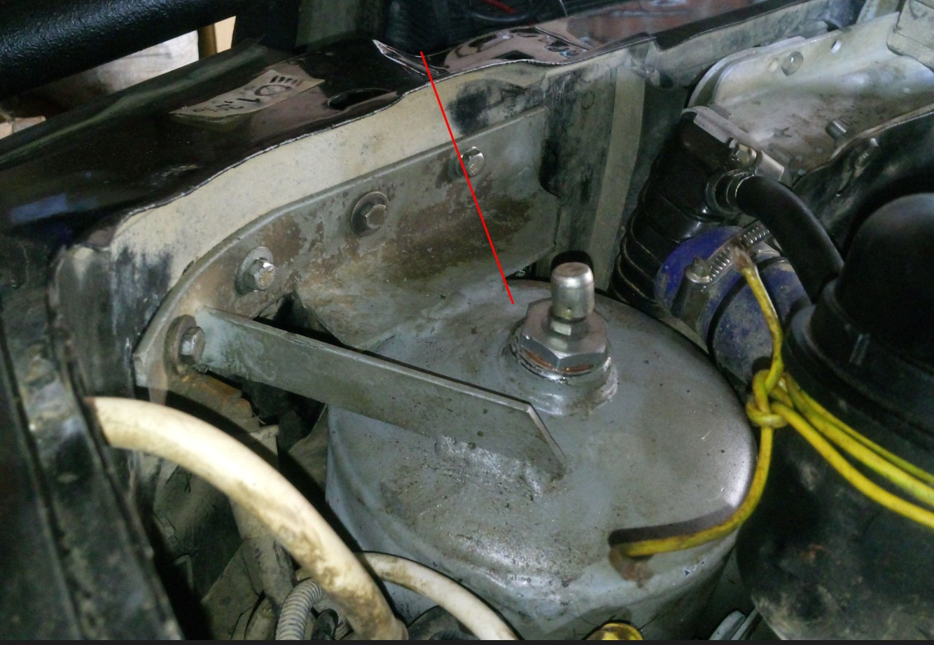

Для обратки я вварил в баллон в верхней его части штуцер.
На фото красной линией показал как у меня идет обратка, между фарой и "телевизором" получается.
