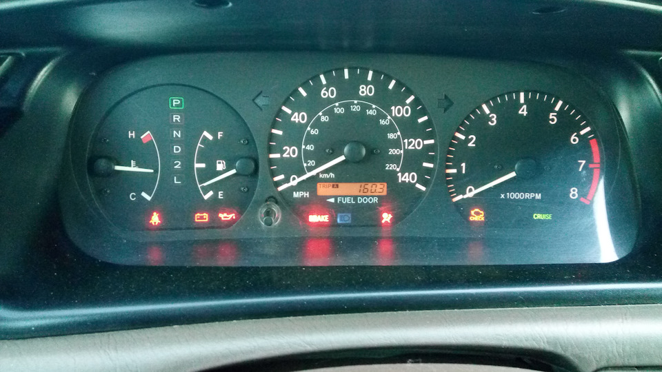

Концевик на ручнике и уровень тормозухи проверил все в норме, происходит так только когда заводишь, что это может быть?
Непонятка с приборным щитком, то есть загорается BRAKE

Brake горит когда ты заводишь? Если на ручнике машина то должен гореть, когда отпускаешь ручник Brake гаснет. Правильно! Так и должно быть. А у меня горел Brake постоянно. Так и ездил. Погас точно не знаю от чего, но у меня уровень тормозной жидкости было ниже минимально.Залил тормозной жидкость. Сменил задние колодки и передние. Потом погас. Щас нормально.
Привет загорание при заводке это заводская проверка лампочки когда ручник не натянут.
дак это ж нормально вроде, проверка лампы горит и гаснет
Сегодня у знакомого друга посмотрел и у него тоже самое, так получается у меня чтот работало неправильно или как?
может пальцы позакисали ? такое частенько бывает )
Пальцы? Поясните пожалуйста ато я не врубаюсь.
направляющий в супорте — там с резинкой он идет ( продаются ремкомплекты для супортов, в них входят все резинки _)
У всех так. Только вот похоже, что половина лампочек у тебя перегорели или выкручены. При старте все лампочки загораются, после тухнут.
Абс-а нету, курса тоже, отсутствует тока лампа неисправности задних фар, остальные все на месте и эта проблема началась где то 2 недели назад до этого было все по фен-шую то есть горела только с ручника и датчика уровня тормозухи.
