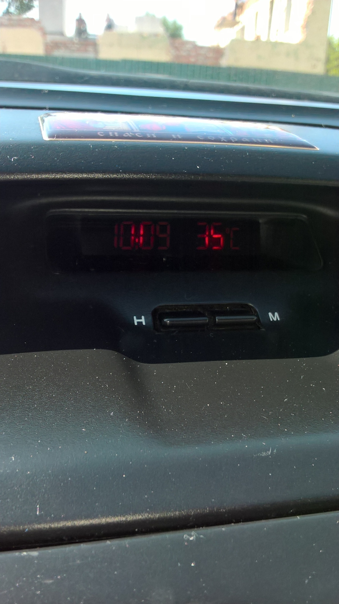

Ехал с работы и просто вырубился климат.
На улице самая жара, а климат пишет SERVICE.
Решил на утро разобраться, как раз выходной, плюнул и поехал домой с опущенными до упора стёклами.

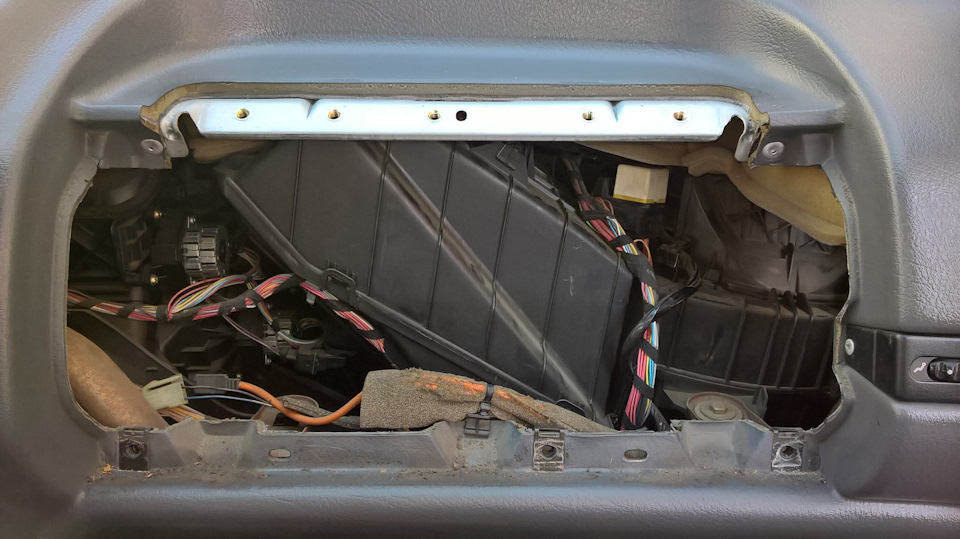

Так читаем дальше, проверить реле

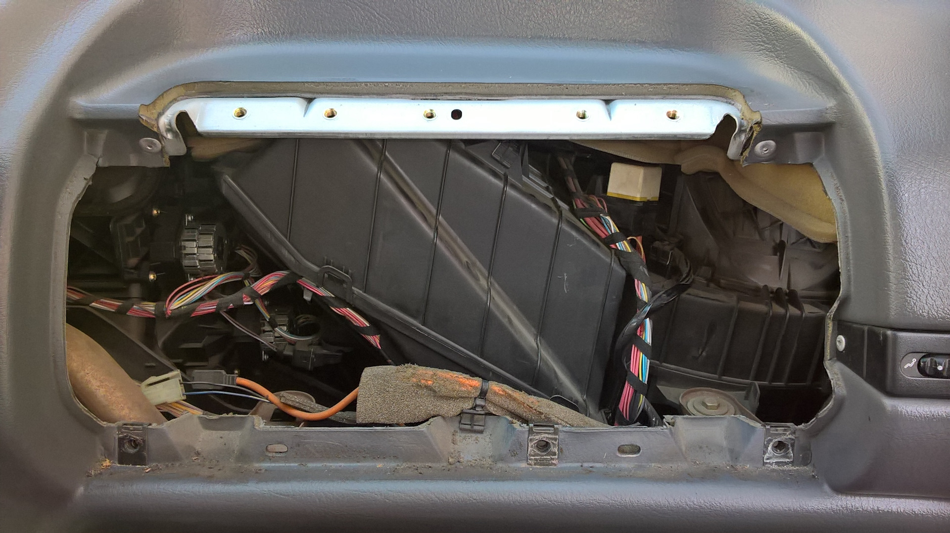

Снимаю подушку.
Немного грязновато, потом при сборке почищу.

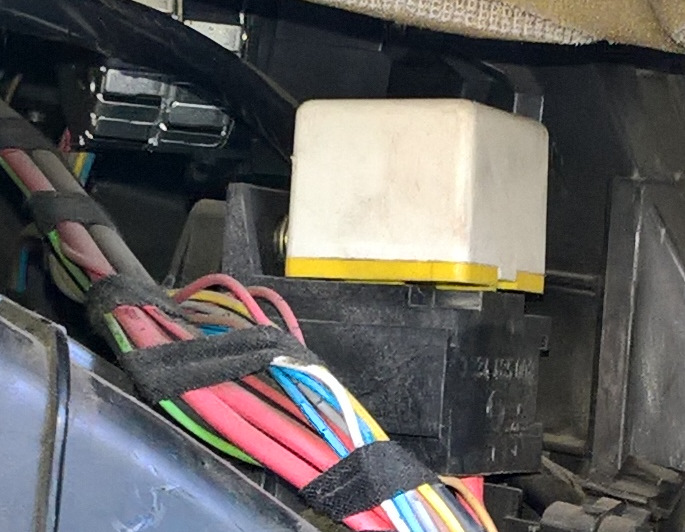

нахожу реле
Проверяю, вроде целое, лишь слегка окислились контакты, почистил вторкнул на место.

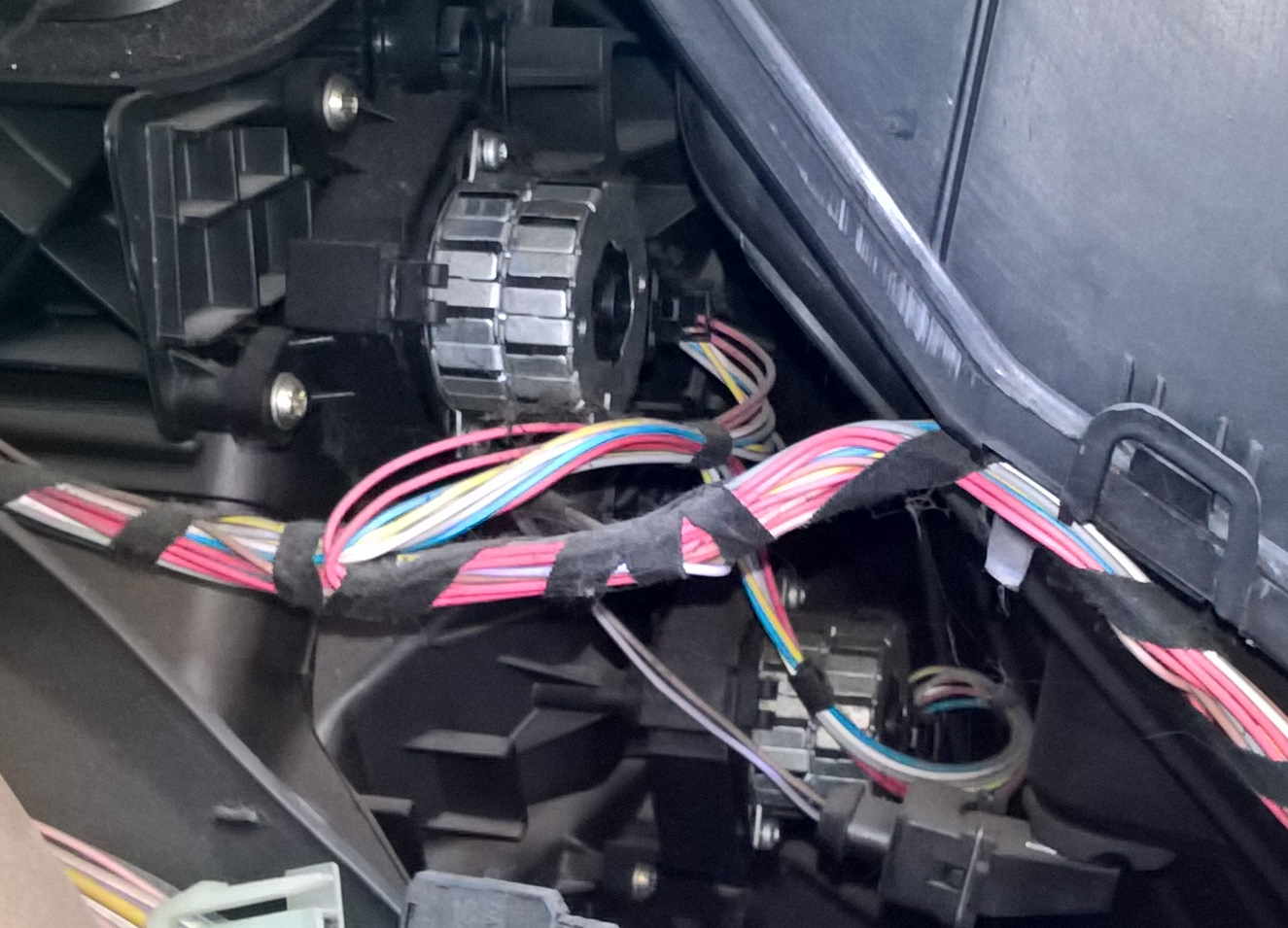

проверил заодно моторчики заслонок
вроде рабочее всё.

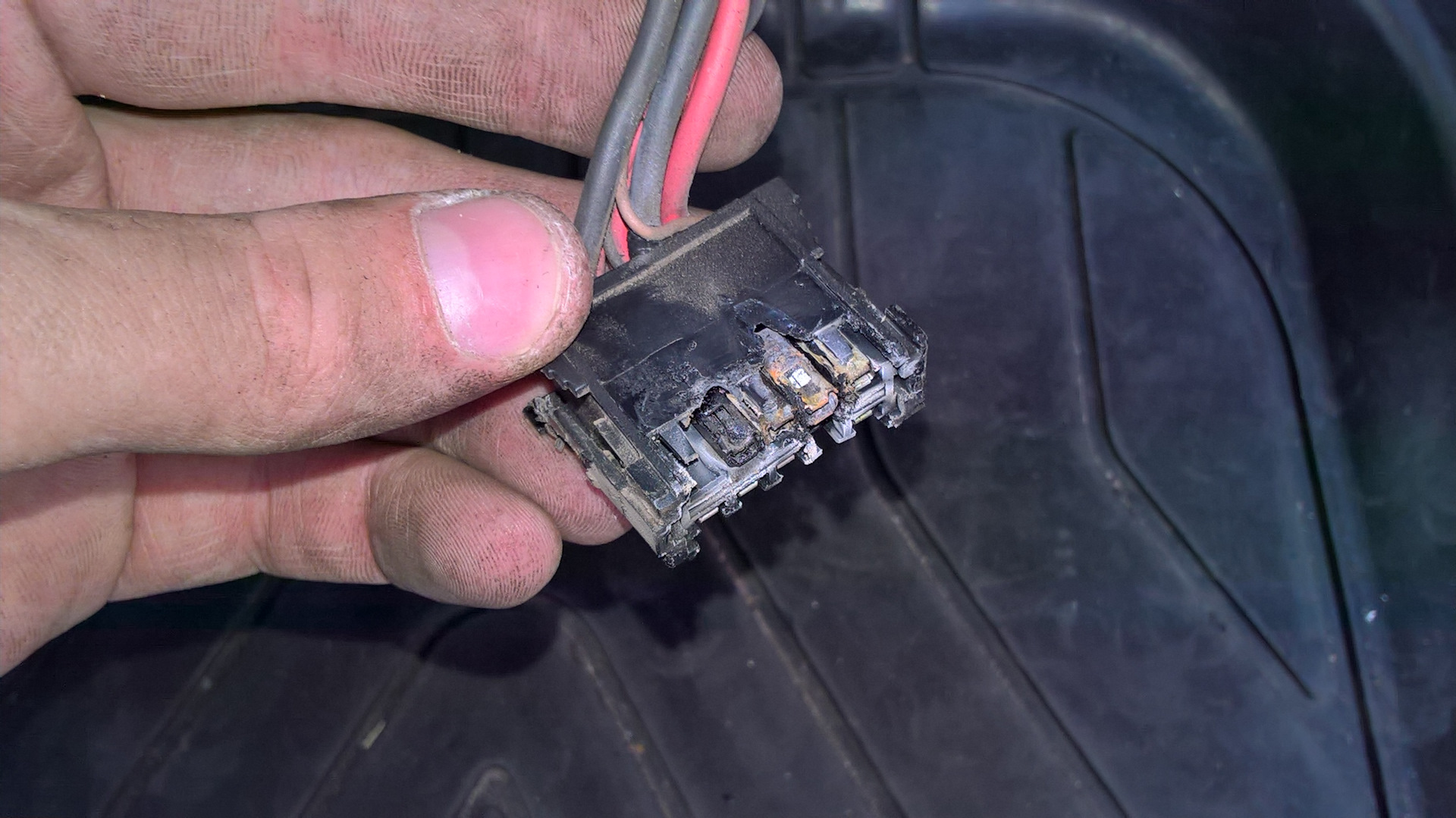

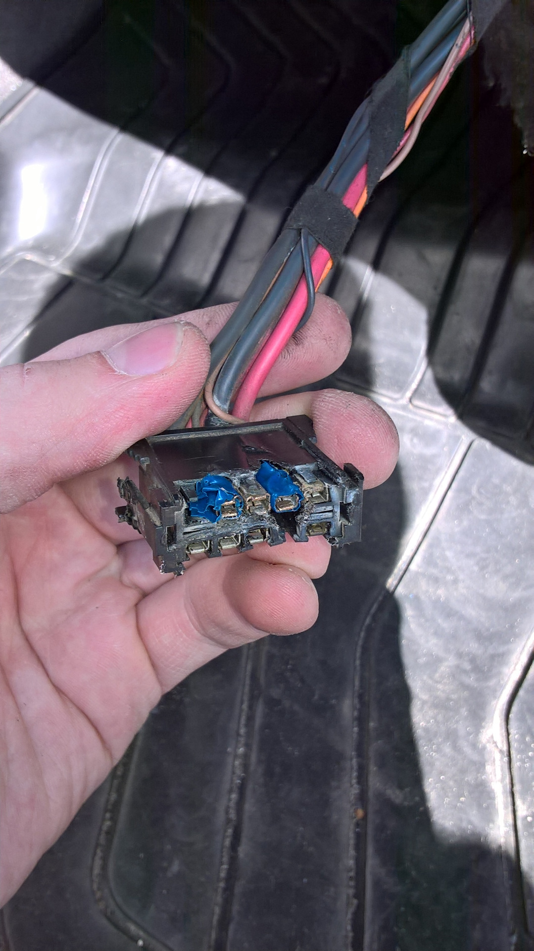

Методом исключения грешу на вентилятор.
С мыслями, что стоить он будет не мало( в районе 100$), и ждать его я буду долго, снимаю обшивку.

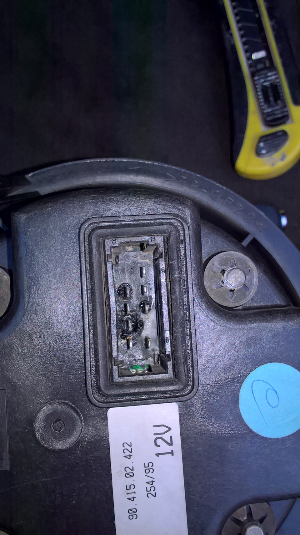

Вынимаю клему, а тут здрасте пожалуйста.
Виновник нашелся, пробую колхозить.
Заработало! УРАА!
Позвонил на зарборку, вроде как есть штекер новый, ну как новый, просто целый.
Выехал к ним уже как человек, уже с кондеем, но на изоленте))

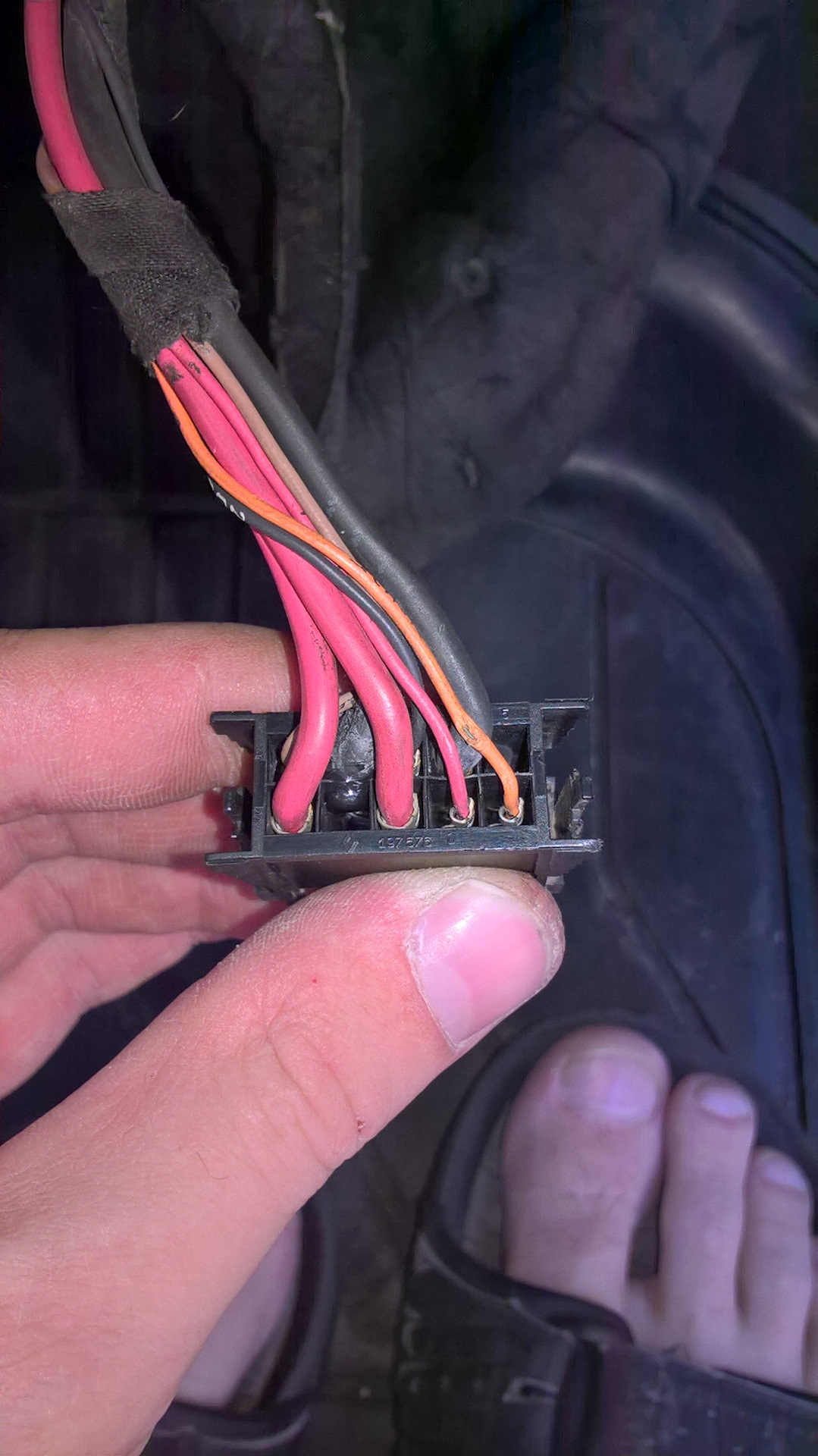

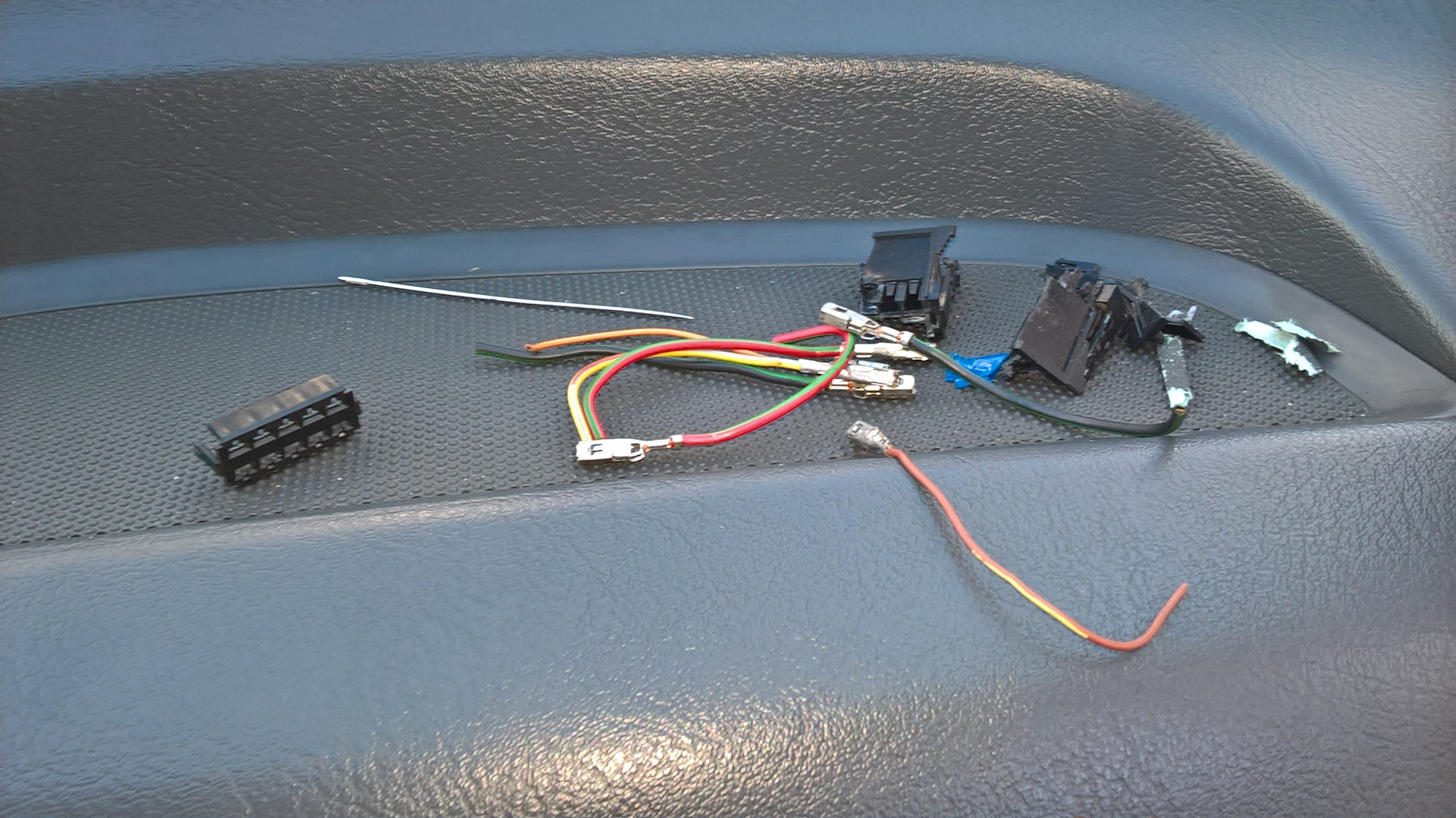

Завпечатлив на фото раскладку проводов

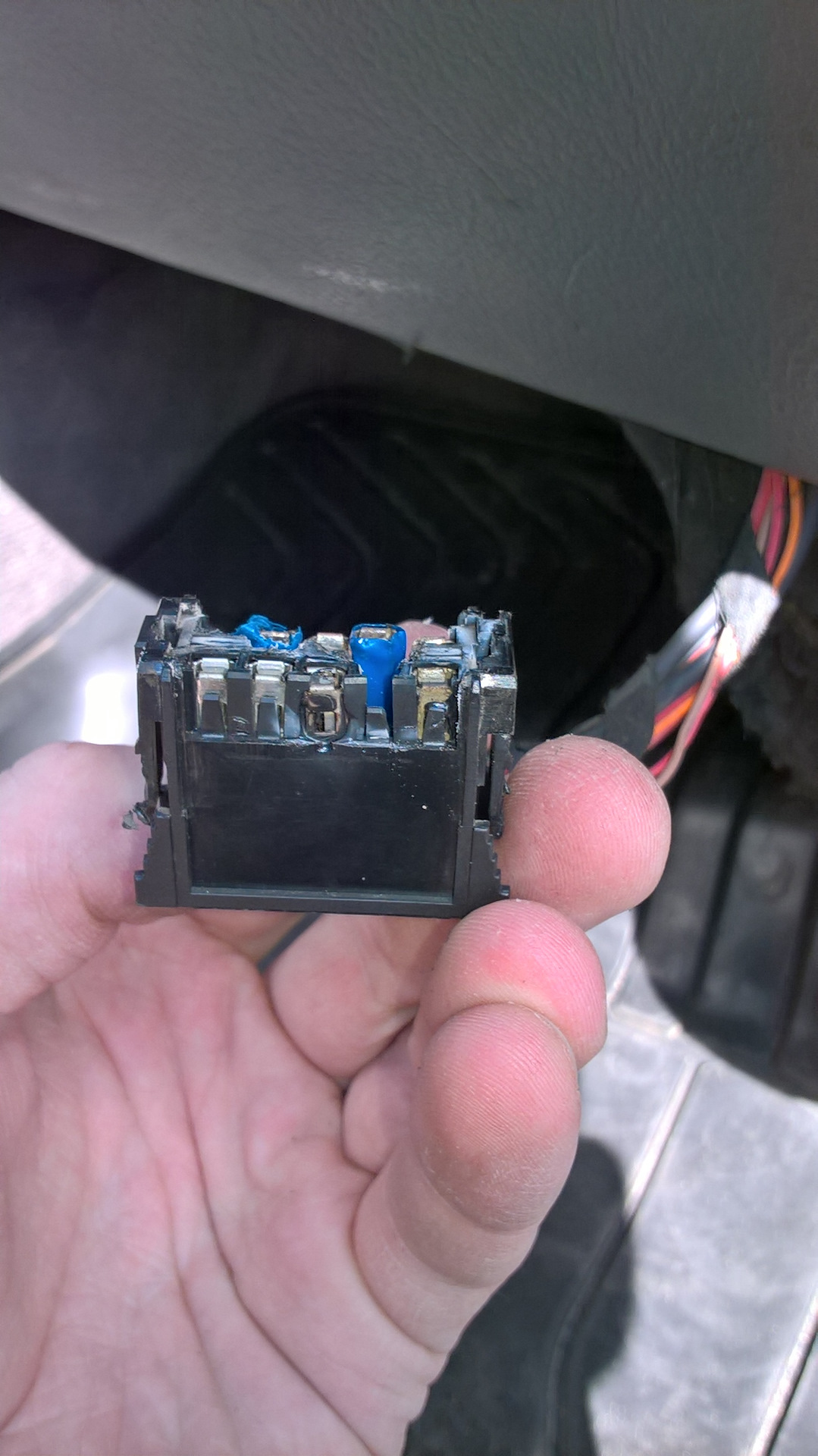

Разломал старый штекер, почистил все контакты, из "нового" аккуратно вынял все контакты
так же аккуратно вставил старые в новый корпус

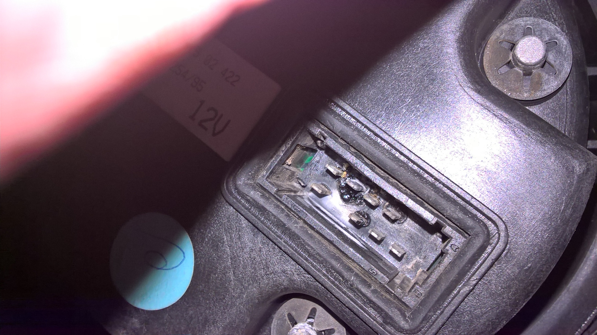

Вставляю, не заходит до конца, заглядываю туда а там очередной сюрприз

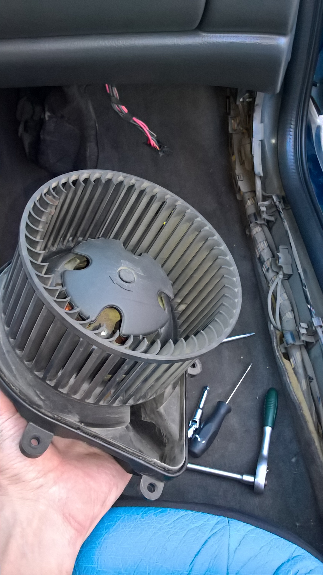

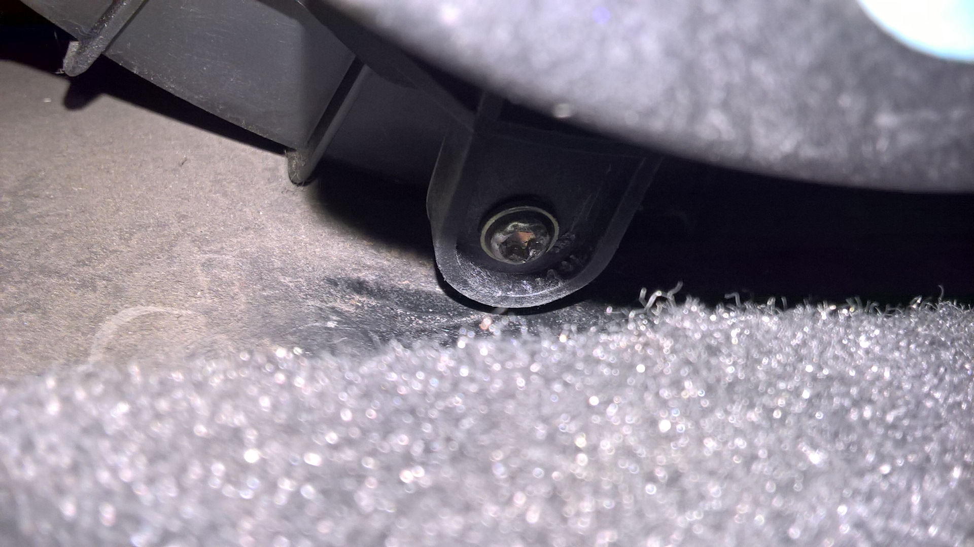

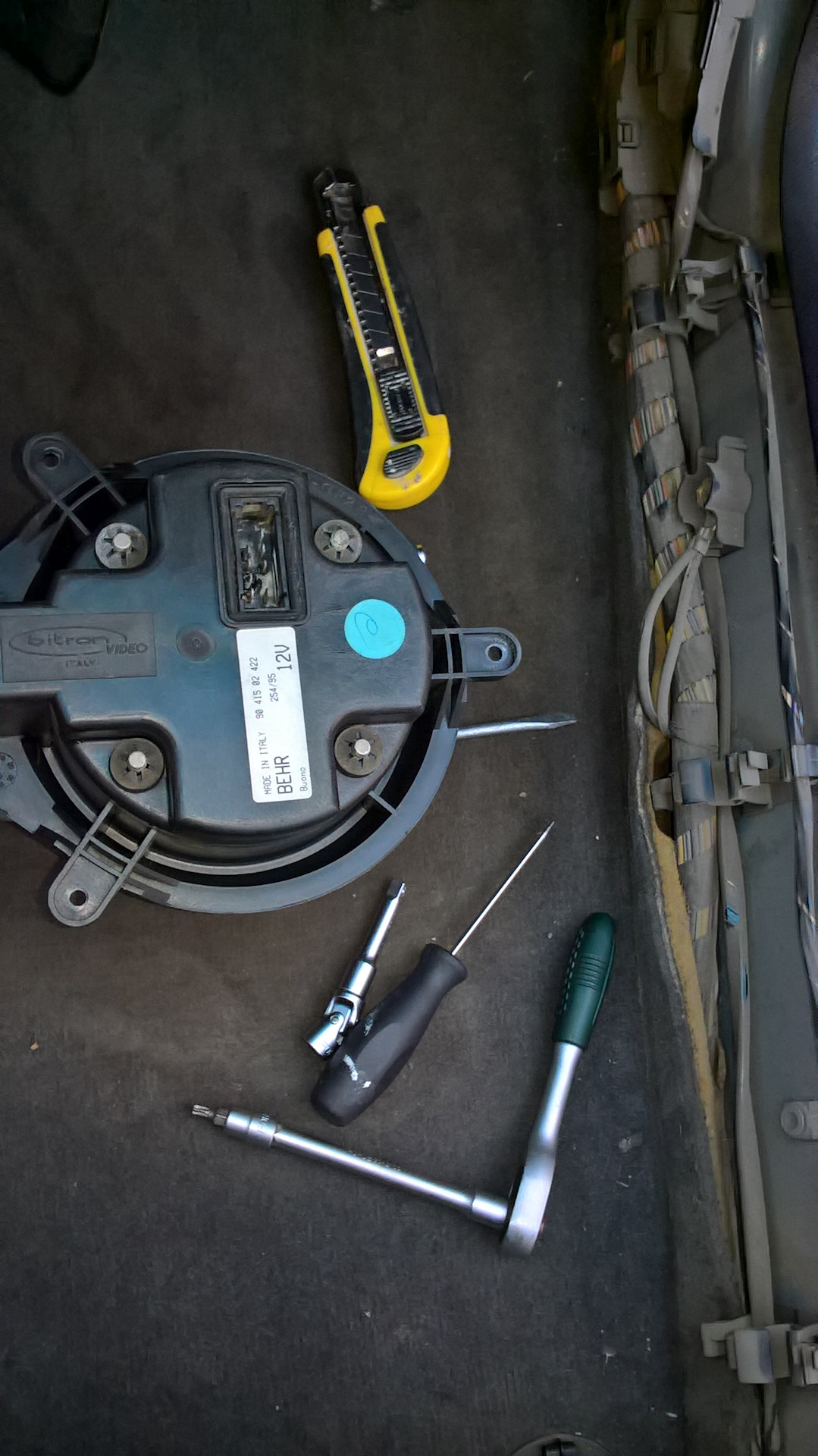

Снимаю вентилятор, особенно "понравилось выкручивать дальний правый саморез
Снял
Почистил немного и принялся за гнездо.
Отчистилось относительно легко, прошкурил ещё клемки, собрал всё на место, работает.
