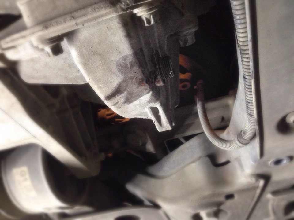

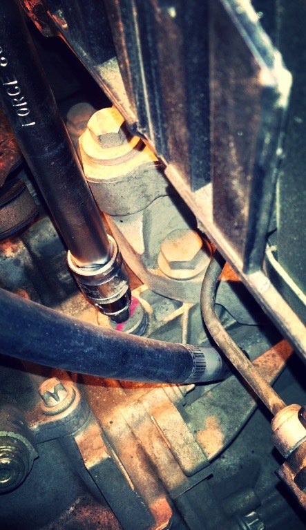

Раз поменяли масло в АКПП, то порабыло менять в МКПП:) ничего особо сложного, НО очень важны дозировки масла.
Весь процесс занимает где-то минут 30.

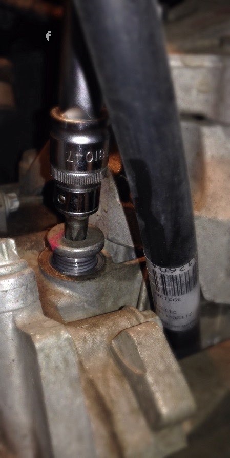

Отаорачиваем сливную пробку снизу, ключ шестигранник на 10, сливаем масло минут 10, замеряем сколько стекло, смотрим на предмет инородных предметов типа стружки. Далее откручиваем заливную пробку сверху торксом на 50, заливаем 1.8 литра желтого масла для М32. Не красного. Красное для пятиступок. И в общем все.
На пробеге 30000 масло было подгоревшее, а так же, как выяснилось, был перелив. Слили мы 2200.
Пробку сливную затягиваем 20Нм, заливную 30Нм.
Так что проверяйте уровни на предмет недолива и перелива.
В общем после выяснений надо пробивать по вину RPO коробки и лить сколько в таблице. Вариантов GM нам предоставил как-всегда массу:D Хорошо что докопались до истины;)

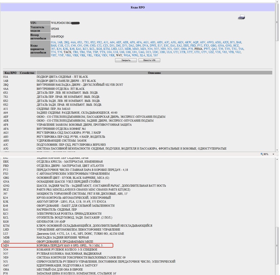

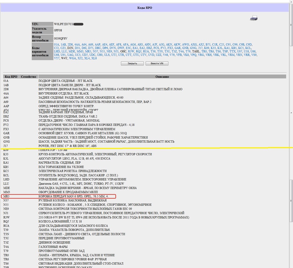

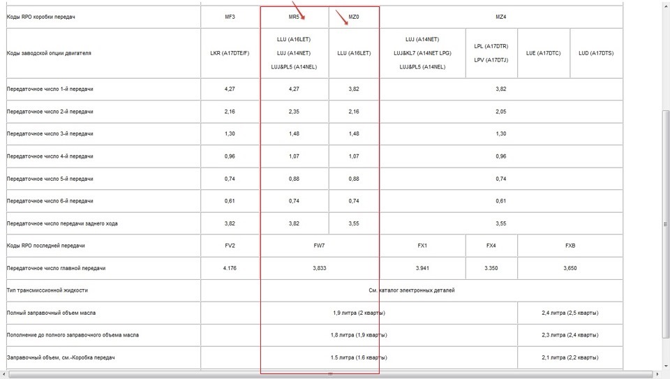

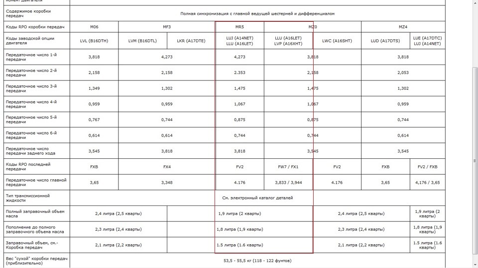

Итак последние новости. Пробил 2 автомобиля по RPO, выдало следующее для 2011 и 2012.
Сегодня связались с немцами, те сказали 2.4 только в дизель, во все бензинки льется 1.9. Так что все 2.2 слитые это перелив и залитые это перелив. А все крики паникеров на эту тему лишь беспочвенная паника.
Исключение это коробки, у которых маркировка как на дизеле, в них 2.4. Узнать можно по вину, пробив rpo.

Судя по фотографии, в A16SHT необходимо лить 2,3-2,4 литра как и в дизель, так что ли?:)

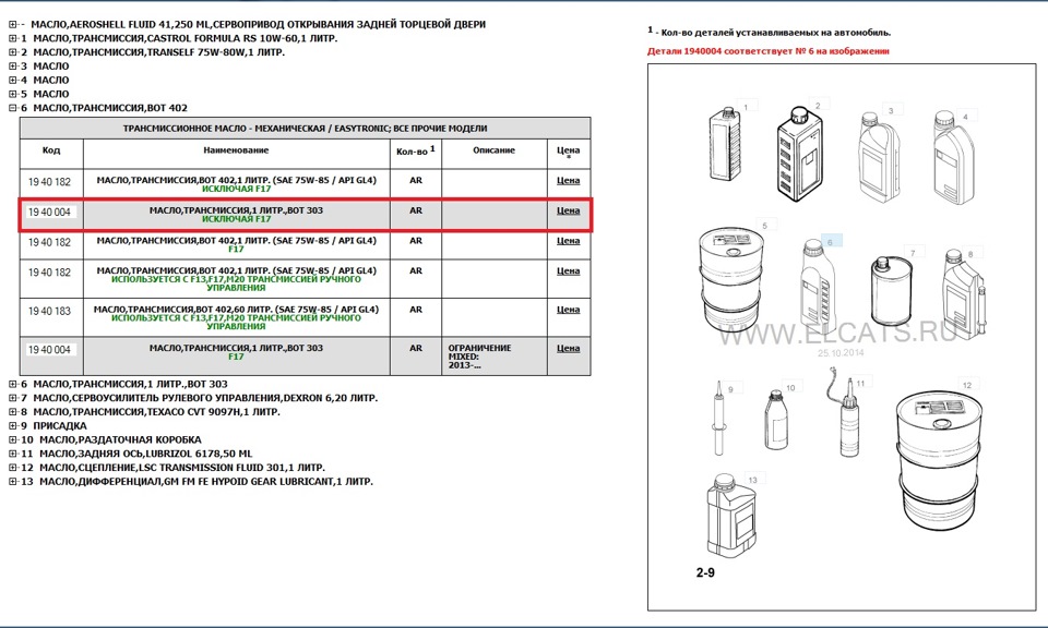

машина 11 года скинул вин в сервис ОД мне ответили что по вину нужно лить 1940004… 2 литра
и ещё вот такую картинку кинул

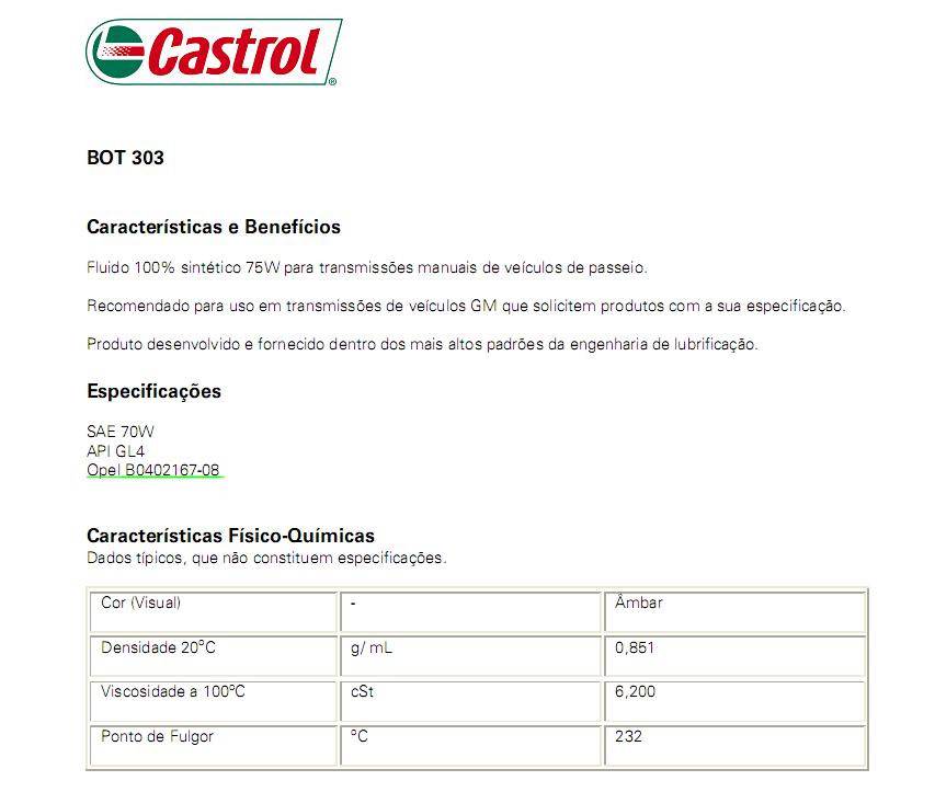

Ну раз надо 75W то надо. А с завода то что было налито? Красное?
Я к тому, что — в ОД могли подойти формально, не по злому умыслу а просто "было предписание лить это".
Я знаю какая вязкость у ВОТ 303, очень низкая, ниже 75W80.
Давайте, попробуйте, потом поделитесь :)
Мне не понравилось, показалось жидковатым.

Сверху пробка точно T50? Не странно что снизу шестигранник, а сверху Torx? Я шестигранник 8 сунул, вроде подходит.
Update. Снимаю вопрос. Прикупил T50 :)
А как определить уровень масла, не сливая его?
К сожалению только сливом

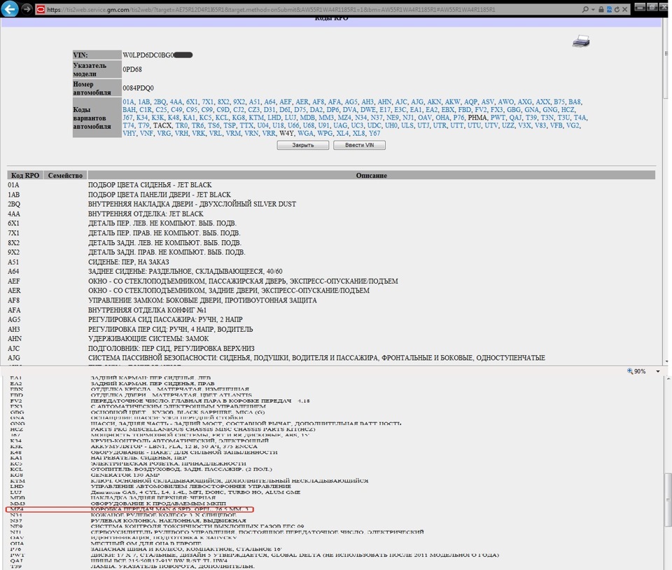

Подскажи пожалуйста адреса откуда эти скрины.
Пробовал на tis2web.service.gm.com/tis2web
но там только по контроллерам выдало :(
Это оригинал тиса
Оригинал это значит что туда доступ простым смертным закрыт или что?
Как туда попасть то можно? )))
Ну если онлайн, то доступ дилера нужен)
Тоже озадачился заменой масла, пробег больше 100. По вину выдало:
MZ4 M32 (WR) МЕХАНИЧЕСКАЯ КОРОБКА ПЕРЕДАЧ
Судя по таблице мне нужно залить 1,8 л. желтого масла с номером 1940004. Так получается?
Запутался уже если честно))

Правильный артикул 19 40 004.

Связались с немцами, сказали 2.4 только в дизеля. Остальное ткнули в тис и сказали либо по маркировке коробки лить либо как в бензинки льют 1.8.
Так что кто как хочет может отсебятину лить, а я буду как официально сказали.

А что касается правды-дай свой вин я скажу RPO коробки и по нему в таблице увидишь сколько нужно лить:) Многие даже не открывали обновленные таблицы и бахают сколько могут. Отсюда мифы о недоливе/переливе, которые давно гуляют.
миф развеен, собсно на мою 2,4 =)
Миф не развеен еще. Мы же по rpo смотрели. На наши с тобой 2011 2.4, 2.2 долив
blitch
А на другие 1.8 долив
так-то да, непонятно…
Завтра с германией свяжутся
blitch
Полистав таблицы я понял, что на все бензинки 1.8л. Если посмотреть, то там столбцы на 1.6 llu и 1.4 luj сходятся только на 1.8 литра
Сколько нужно масла? Вот вин : WOLPD8EU3B8035650. Заранее спасибо за ответ!
LUJ Двигатель GAS, 4 CYL, L4, 1.4L, MFI, DOHC, TURBO HO, ALUM GME
MDB НАКЛАДКА ЗАДНЯЯ ВЕРХНЯЯ: ЧЕРНАЯ
MM3 ОБОРУДОВАНИЕ К ПРОДАВАЕМЫМ МКПП
MZ4 КОРОБКА ПЕРЕДАЧ MAN 6 SPD, OPEL, 76.5 MM, 3.
N37 РУЛЕВАЯ КОЛОНКА: НАКЛОННАЯ, ВЫДВИЖНАЯ
N52 РУЛЕВОЕ КОЛЕСО — 3-Х СПИЦЕВОЕ, ДЕЛЮХ
В след раз не путай букву О и ноль. А то не найдут твою комплектацию. Для MZ4 льется на бензинку 1.8. Хотя по старому 2.2
Garry-ari
Все проще простого: сливаете старое масло, смотрите на количество ушедшего. Заливаете новое до тех пор, пока из горловины не пойдет масло. Как правило, получится столько же, столько и было залито. В моем случае — шестиступенчатая «механика» в паре с A16LET 2011 года выпуска — 2,4 литра.
кто-то в первую графу глянул и понеслась :)

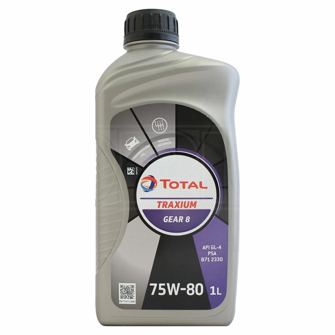

можно фото масло (бутыль) в студию.
Обычное гм для м32
burnaew
После 2012гв
оригинал?
Или есть замена другим производителем
Вообще вроде по тису если, то кастрол. Но я не могу ручаться. Там масло, с которым я не встречался. Bot 303 кажется. Позже точно смогу сказать. Не помню
burnaew
оригинал?
А так да, оригинал gm. Желтого цвета
Спасибо за инфу.
burnaew
оригинал?
Оригинал лей и не заморачивайся
19 40 182 вот этот ?
1940004
Да вроде в М32 как 2,4 литра.
Вроде по какому документу?
Slc123
Я по тису смотрел
www.opel-infos.de/getriebe/m32.html
M32WR, 2,4 литра масла SAE 75W-85 API GL4.
Не это что-то не то. Сейчас скрин тиса дам. Тут даже вес разный и масло не это. Это старая инфа или можификация.

Я выложил скрин с тиса в последнем фото. Посмотри. Или я дурак или всё-таки там как я сказал для 1.6.

а если было залито красное "2011 год м32", можно просто слить его и залить желтое (1940004) ?
