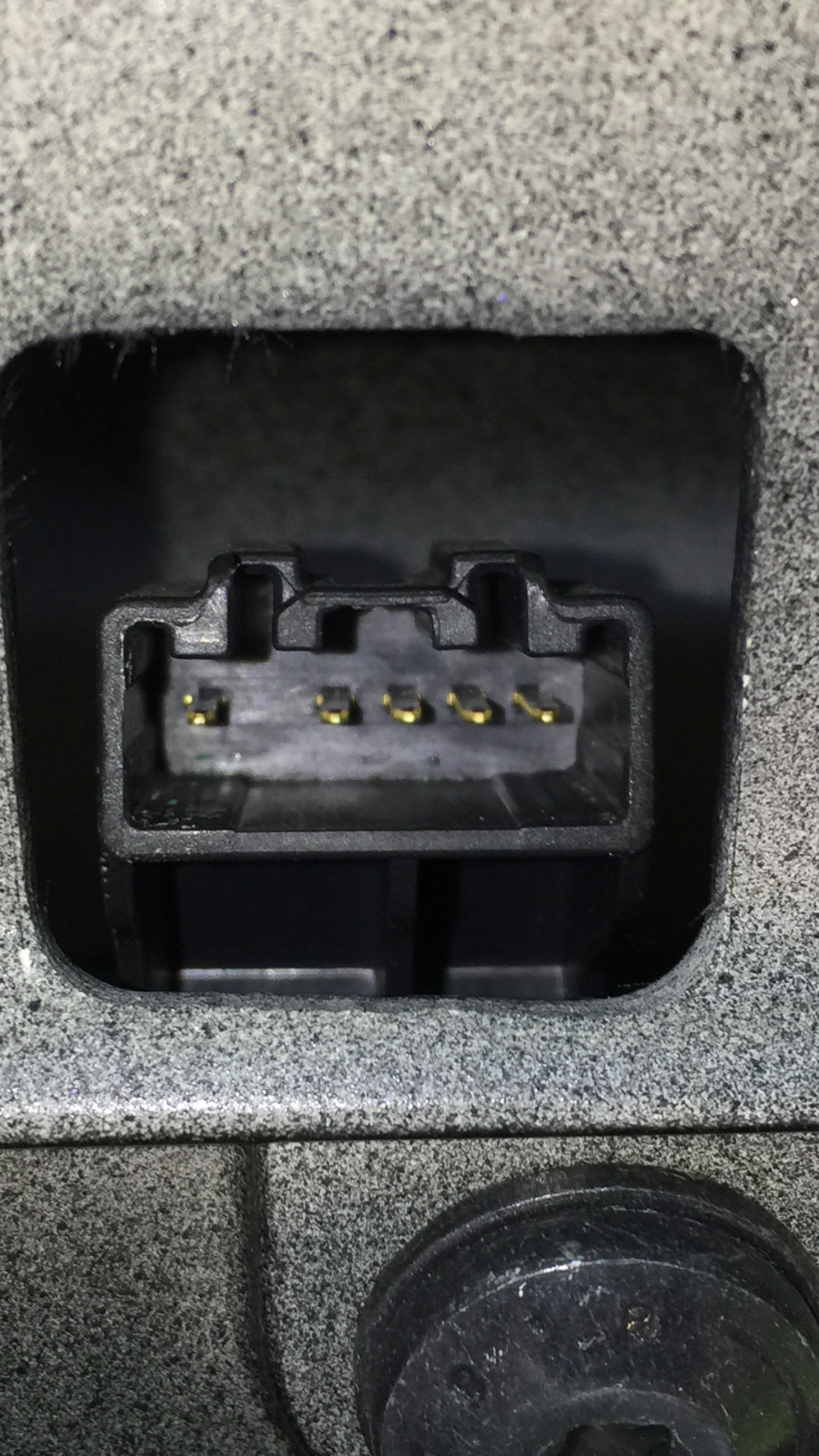

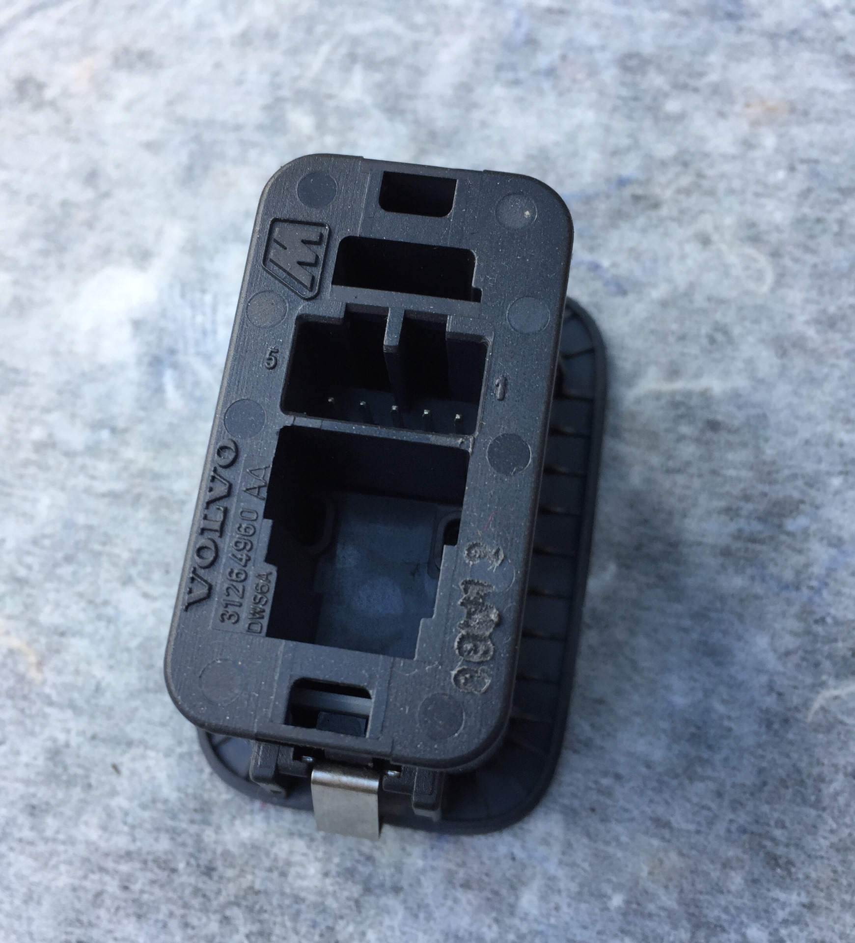

Далее подковыриваем плафон лампочки аккуратно, крепления у него с одной стороны (по правому борту), а разъем с косой по левому, потому подковыриваем немного справа, толкая плафон в сторону левого борта. Освобождаем две защелки и вынимаем плафон на себя. Аккуратно он горячий, потому как лампочка все время горит при поднятой пятой двери, отключаем разъем. Потом подковыриваем кнопку(2 защелки по бокам), вытаскиваем на себя и отключаем разъем от кнопки.

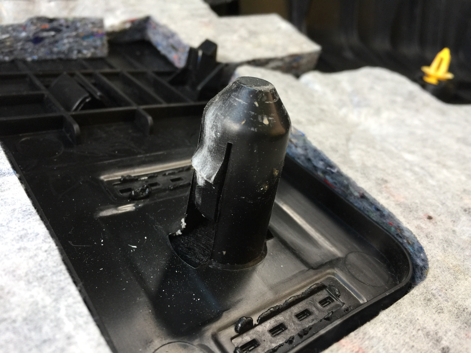

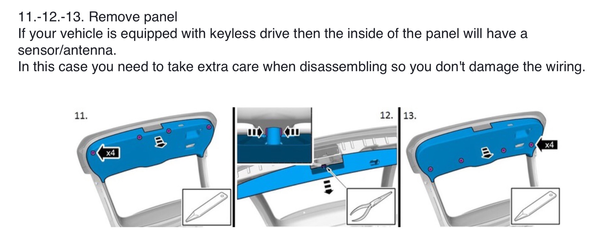

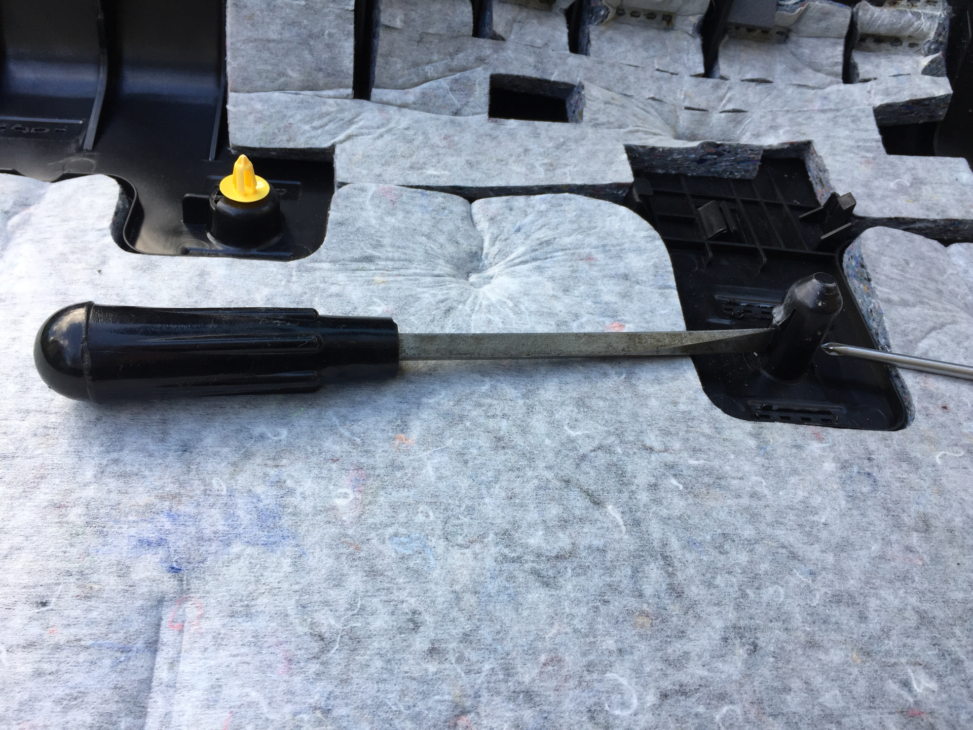

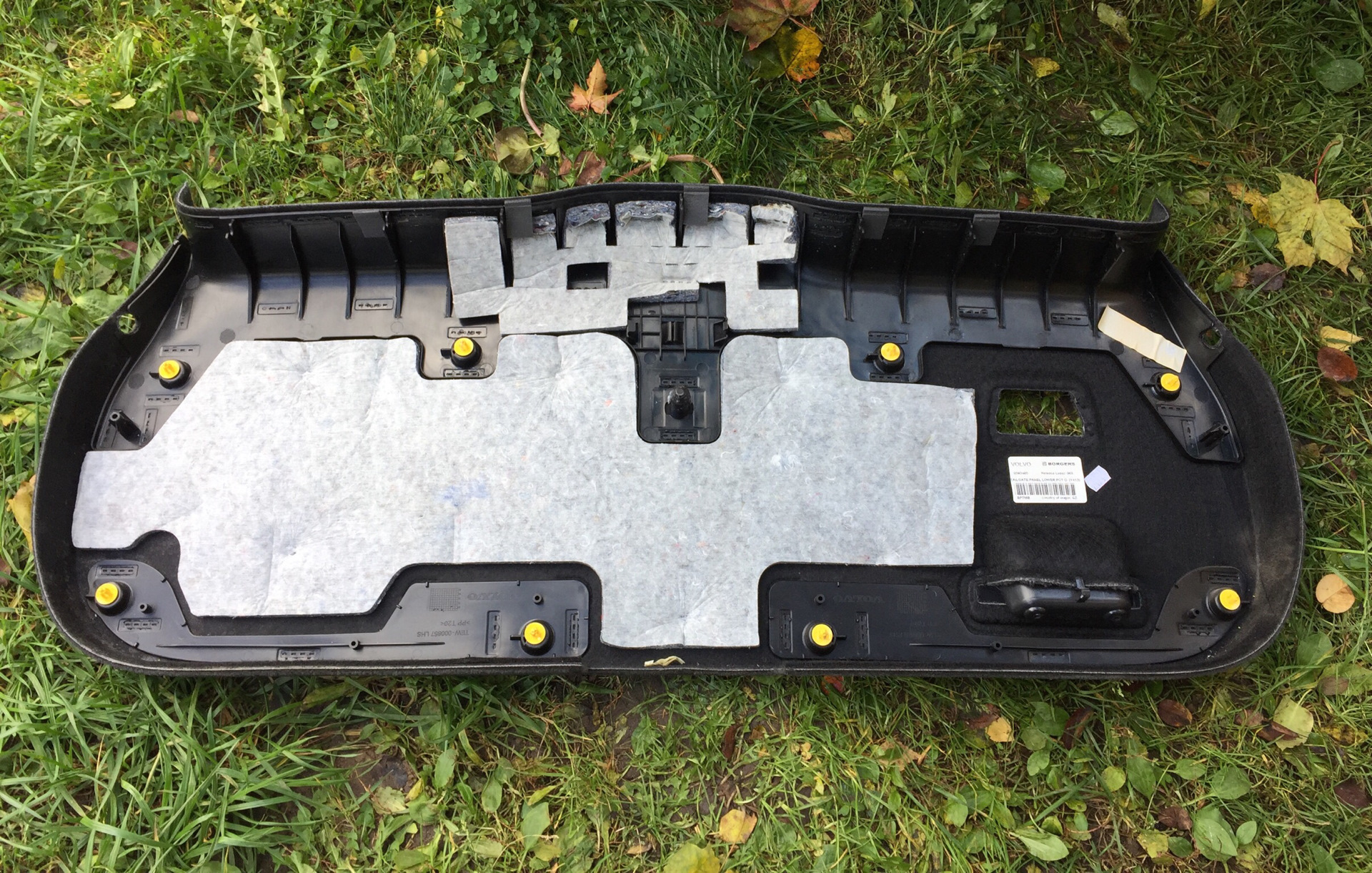

отщелкиваем 4 пистона снизу обшивки, потом инструкция говорит взять что-то типа круглогубцев и надавить на края этой хитрой защелки с двух сторон и только потом отщелкнуть 4 пистона сверху, около стекла. Все бы было ничего, но я туда не то что круглогубцами, я туда и руку то не смог засунуть.
Пластик жесткий, острый, гнуть сильно страшно. Решил сначала отщелкнуть все пистоны и таким образом освободить себе доступ к этой защелке со всех сторон. После взял две самые длинные отвертки(но можно и одну) и последовательно надавил отвертками на усы этой защелки с боков. И обшивка у меня в руках. Снимать в процессе тяжко, потому на снятой обшивке покажу эту защелку и расположение отверток.

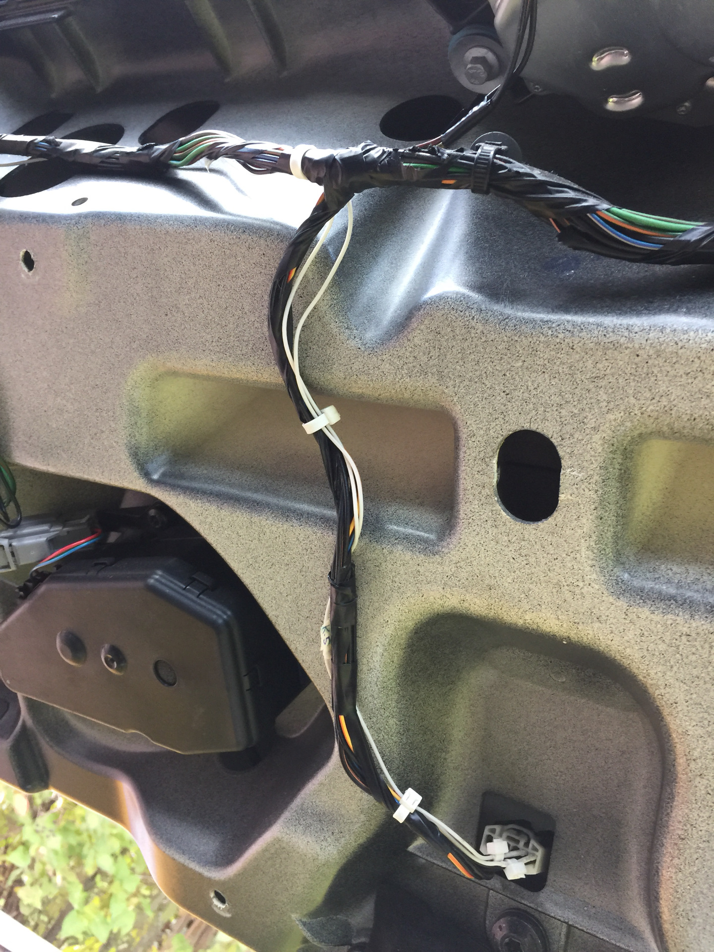

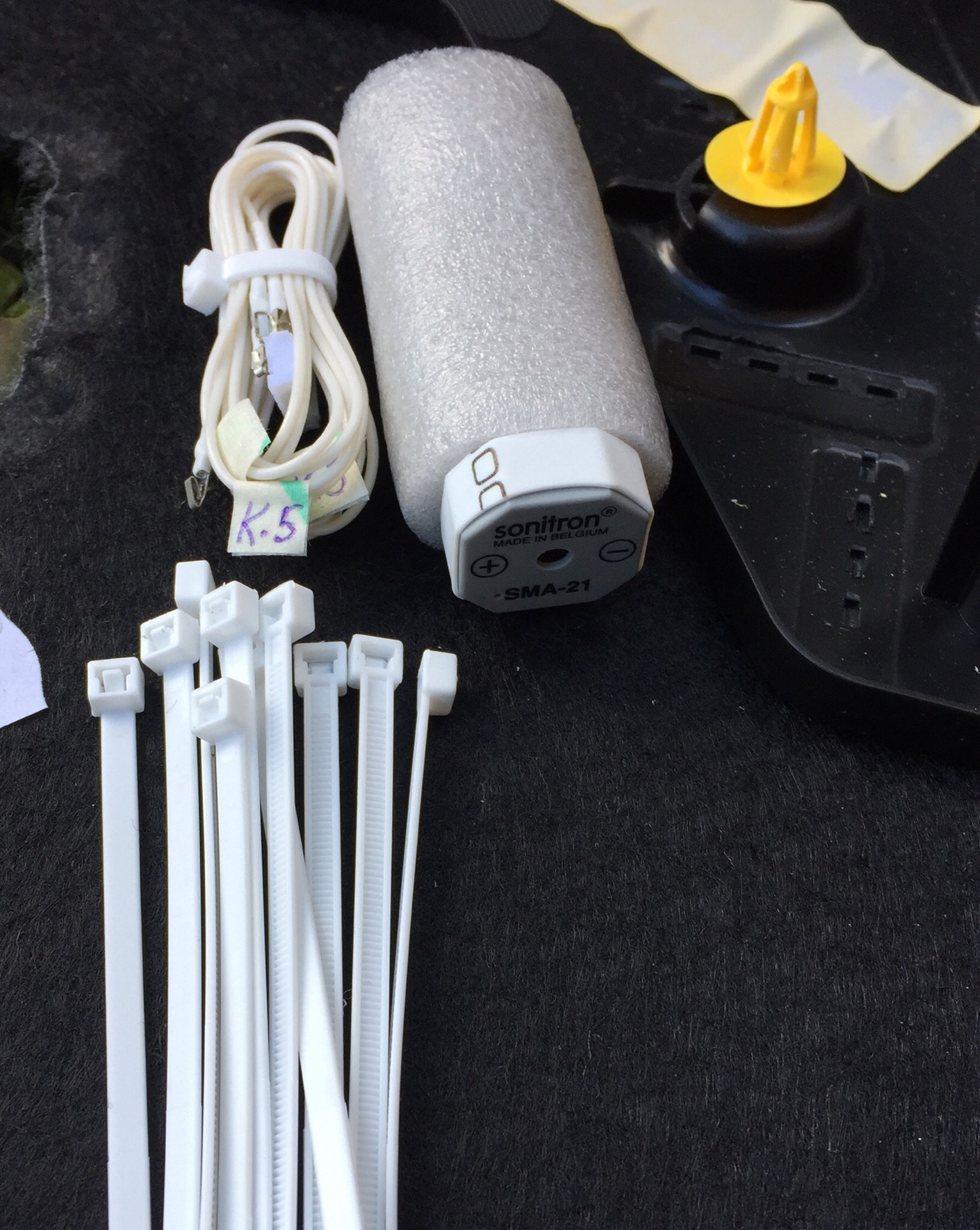

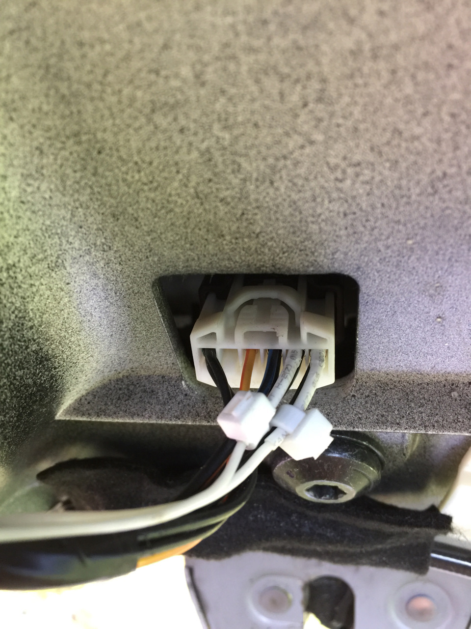

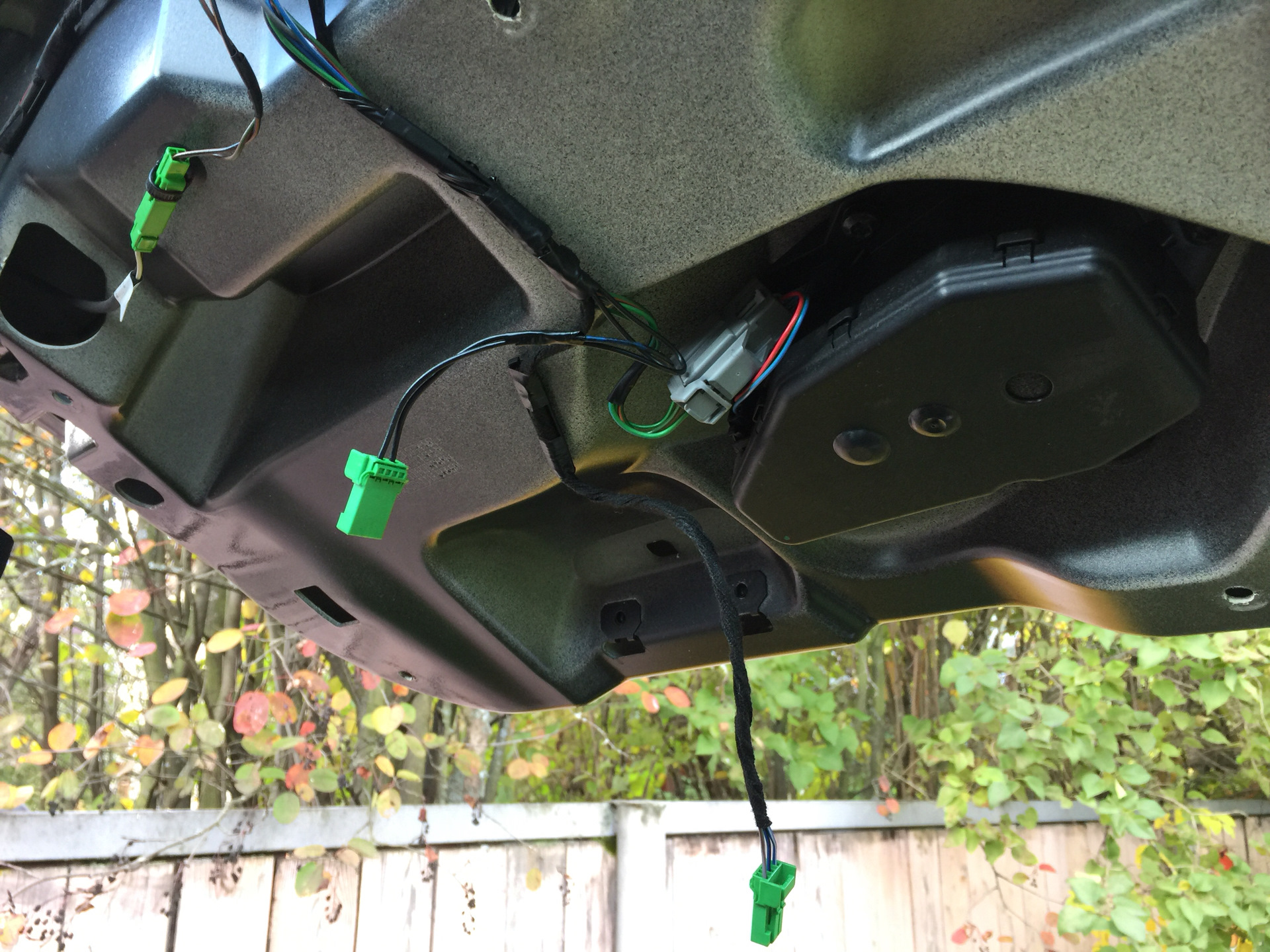

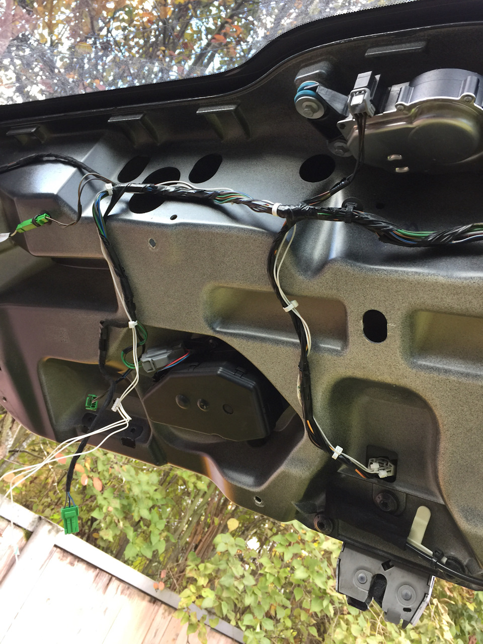

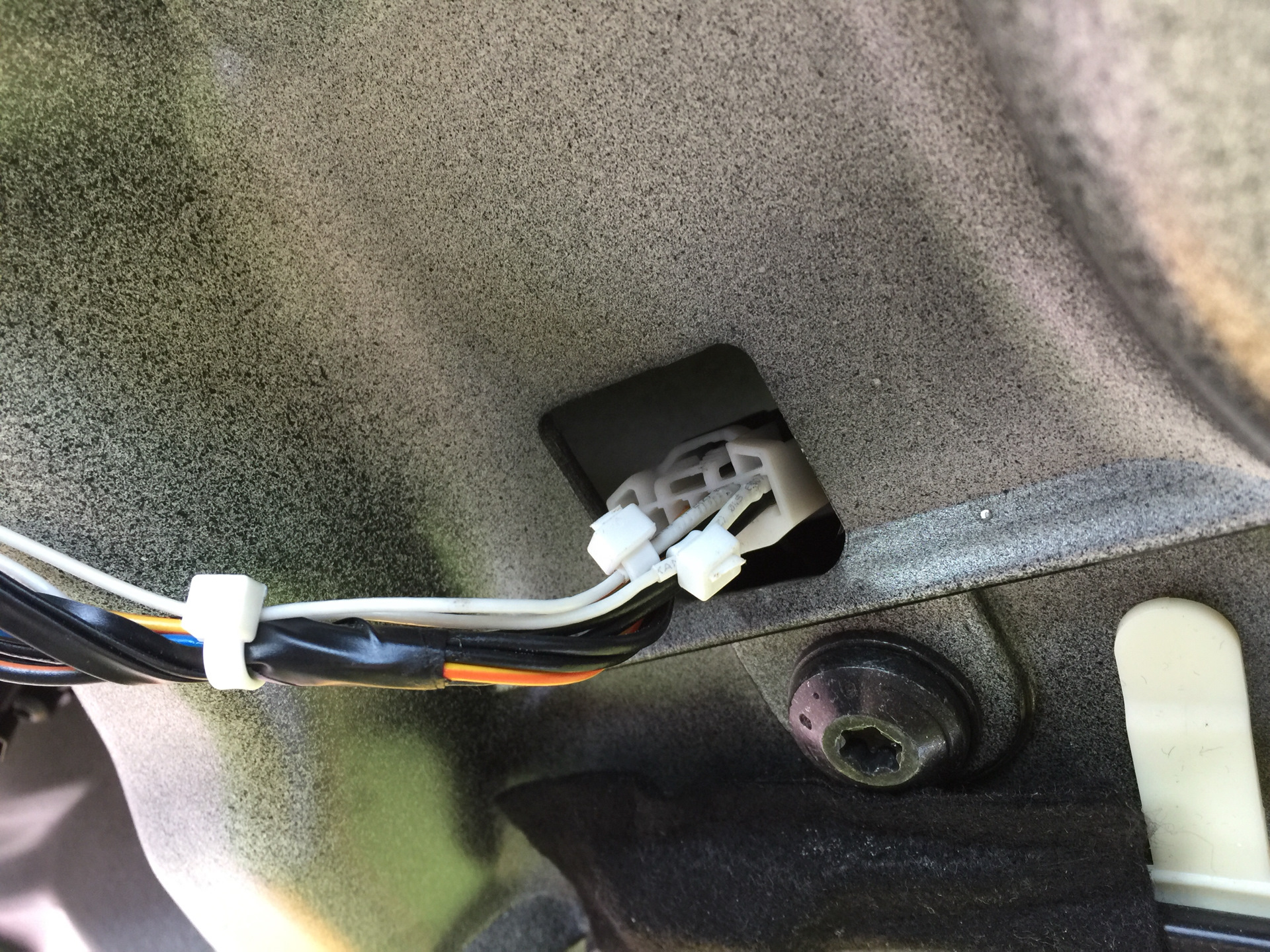

Далее уже все просто, берем косу с проводами от блока закрытия, в ней 5 проводов: два длинных к разъему замка, три коротких к кнопке закрытия.
Провода прокладываем, стяжками крепим к имеющейся косе,
втыкаем в разъемы как указано в инструкции соблюдая маркировку.
Ничего сложного. Далее я все закрепил, подключил разъемы кнопки и замка и не одевая пластик проверил как все работает. Дверь закрывается, открывается, пищит — красота! ;) Собираем все обратно. Пистоны кулаком, саморезы торксом.
Итого времени минут 30 и вы счастливый обладатель недоступной опции в комплектациях Volvo.
