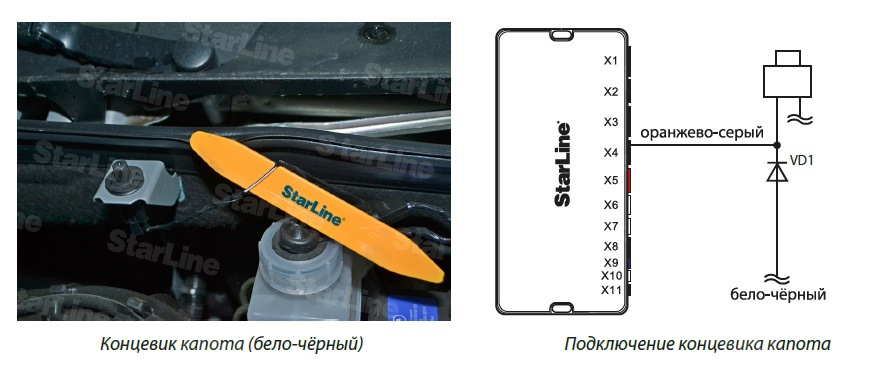

Не забываем про диоды и правильное их подключение.
По порядку (по инструкции старлайна)
Подключение концевика капота и установка диода.

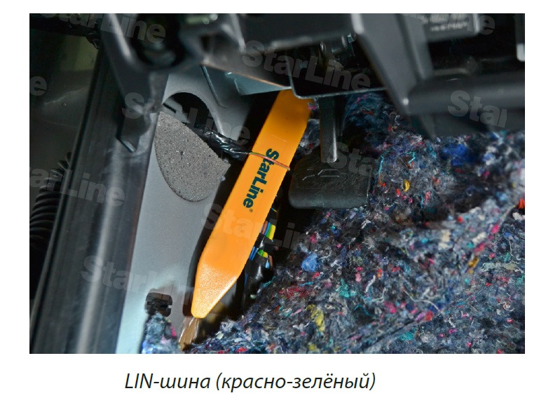

Подключение концевика багажника и Lin линий.
Концевик багажника подключаем к бело-красному проводу в жгуте, под панелью у двери водителя.
Там же, подключаем шину Lin.
Будьте внимательны, чтобы не переделывать потом.

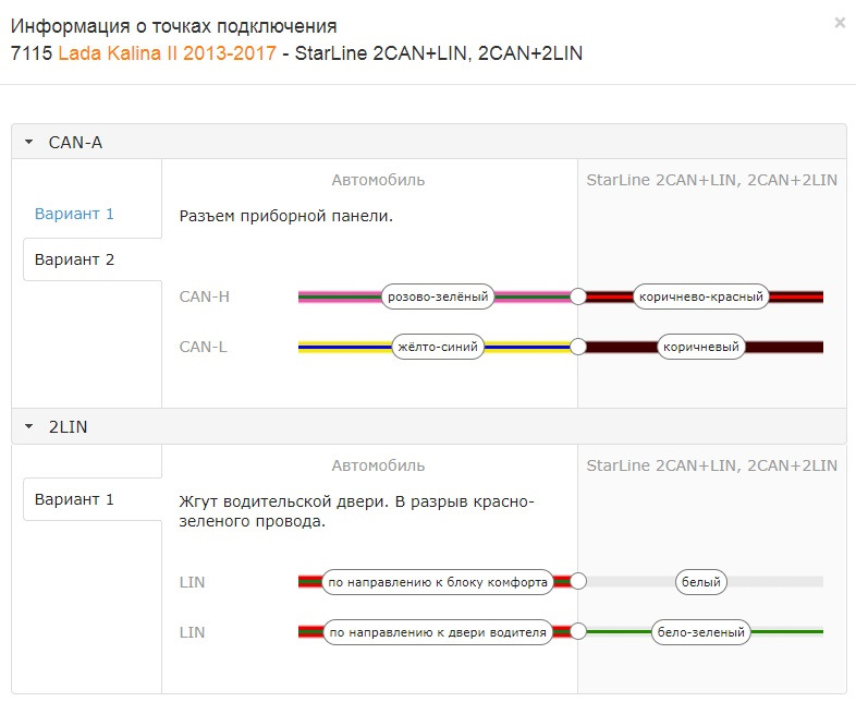

С установленным модулем 2Can 2Lin, немного другая распиновка. Бело-зеленый провод подключаем в разрез красно-зеленого провода к концу, идущему в дверь водителя, а белый провод — к проводу идущему к блоку комфорта. Фото толком нет, но думаю разберетесь. Очень плохой доступ.

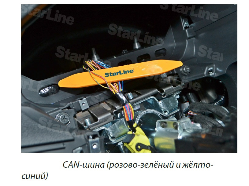

Далее подключаем шину Can.

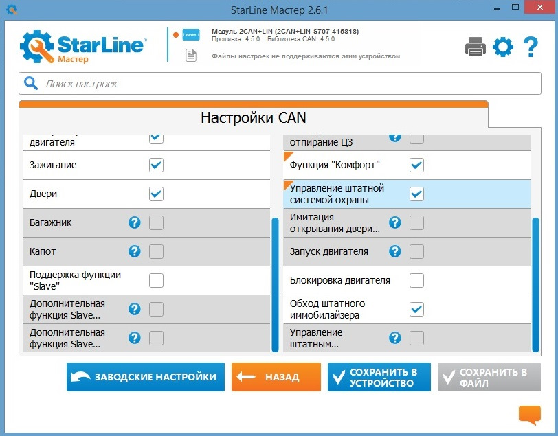

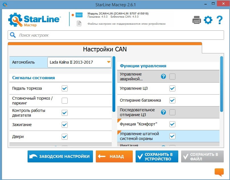

Следующим этапом программируем Can Lin модуль. Лучше и удобнее делать это через компьютер, с использованием приложения «StarLine Master».
Предварительно скачиваем приложение, скачиваем последнюю версию прошивки.
Подключаем Can Lin модуль к компьютеру через miniUSB, обновляем прошивку, если необходимо и выставляем необходимые Вам параметры.
После настройки модуля, сохраняем в устройство.
Отключаем ноут. Подключаем питание авто.
Проверяем все ли сигналы приходят. В книжке к сигнализации описано как это делается, описывать не вижу смысла.
После проверки, выставляем параметры сигнализации.

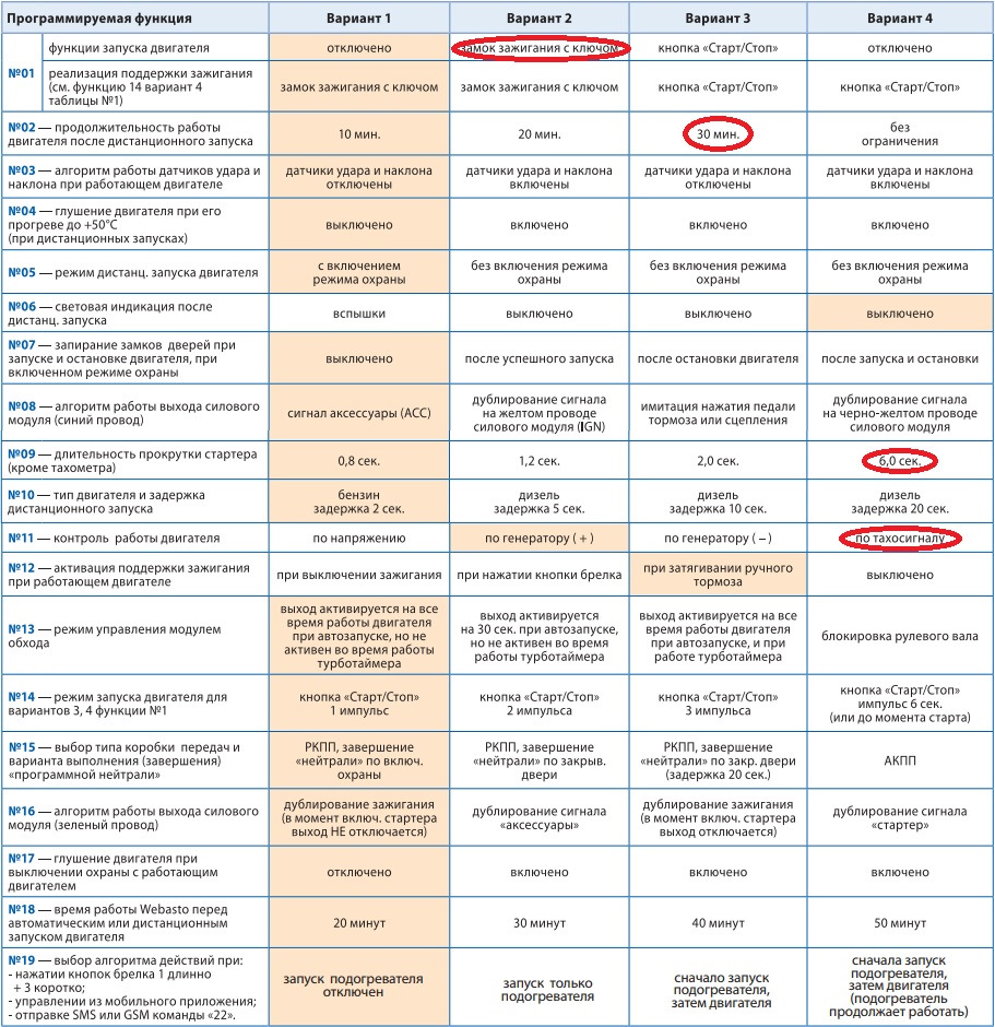

Программирование охранных и сервисных функций я не трогал. Все выставлено нормально. Для моих целей.
А вот в программировании функций автозапуска есть немного изменений.
Отмечу только то, что я изменил.
Функция №1 вариант 2
Функция №2 вариант 3
Функция №9 вариант 4
Функция №11 вариант 4

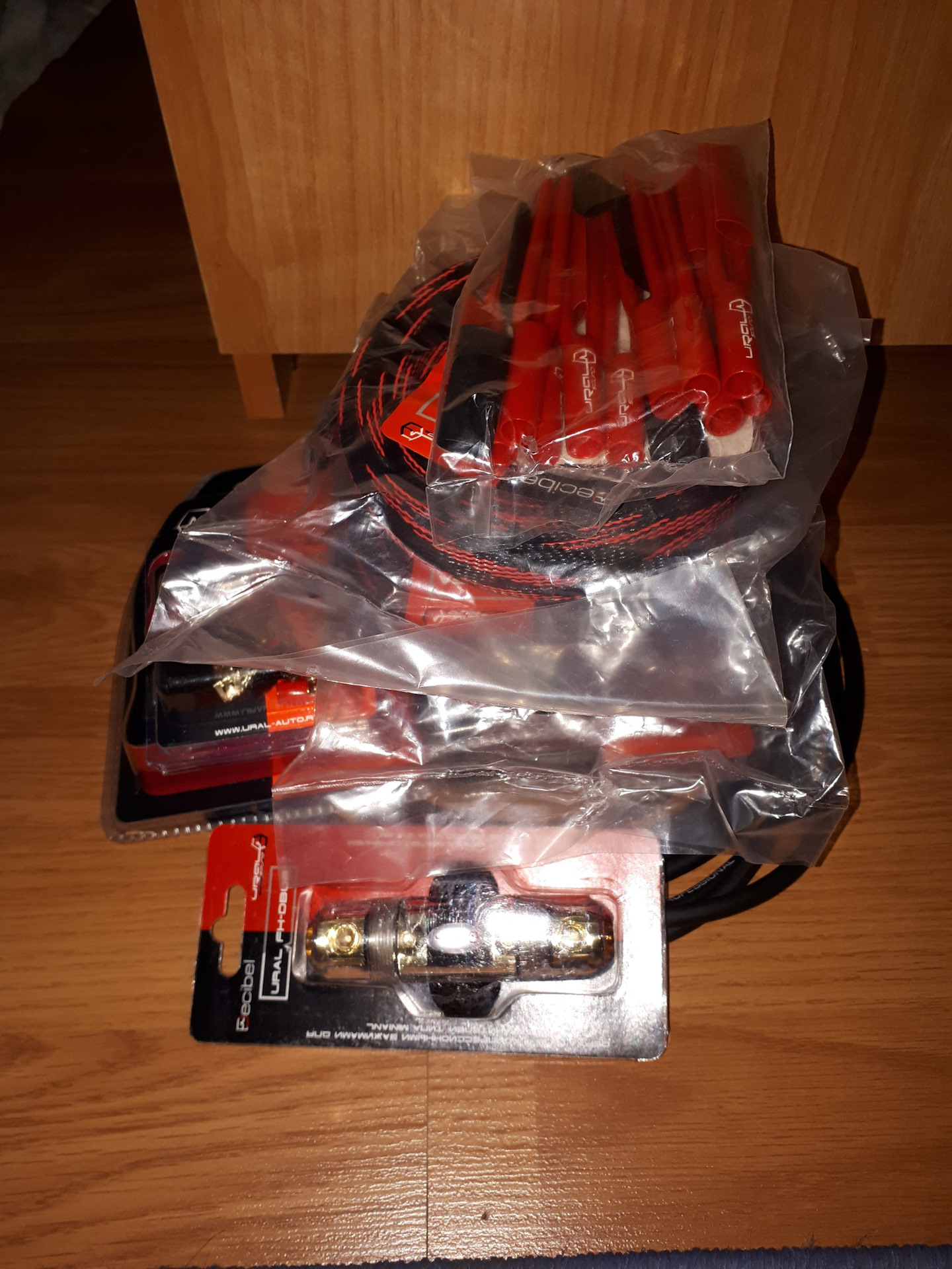

Ну и небольшой тизерок. Закупки для установки музыки)

Здравия! Подскажите пожалуста по изменению 11 функции. Чем лучше контроль по тахосигналу чем чем + с генератора?
Привет. Стояночный галочку надо если у тебя аналоговый провод не подключен.
А насчет вывода в файл пдф и отказа закрывать не подскажу(.

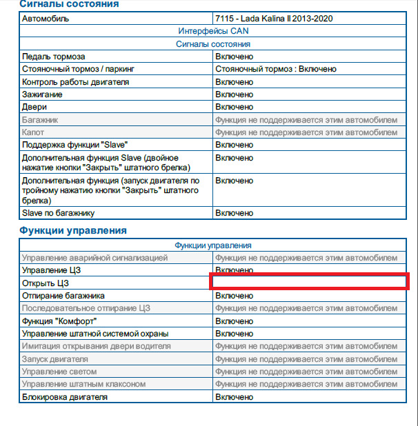

Привет, подскажи! Сегодня поставил А93 2CAN+2LIN. Машина Калина 2 ЛЮКС механика. Все по инструкции! Брелок ставит на охрану, но двери не открывает и не закрывает. а штатный брелок открывает и закрывает но не ставит/не снимает с охраны.
SLAVE включил, все обновлял. галки везде ставил через ПК.
Завтра буду LIN смотреть или есть еще варианты? Смущает что в файле настроек (выводил в pdf) — Открытие ЦЗ пусто! Хотя все галки ставил!
P.S.
Стояночный тормоз/Паркинг лучше убрать галку или как?

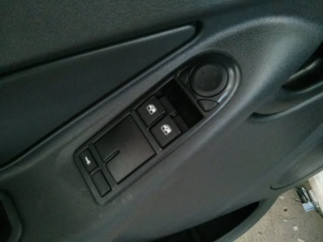

привет.а какой у тебя пульт управления стеклоподьемниками?машина норма?
Да. Норма. Обычный. С 3 кнопками. Правый, левый стеклоподьемник и откр. Закрытие замков.
Kryger
Не как на стандарте
Kryger
Вот такой
о как.как самая пустая приора.не встречал таких комплектаций.потому что посмотрел пост о сигналке.
Serega520
Вот такой
джойстик с зеркалами не активный или работающий ?
не активный.
Простые зеркала

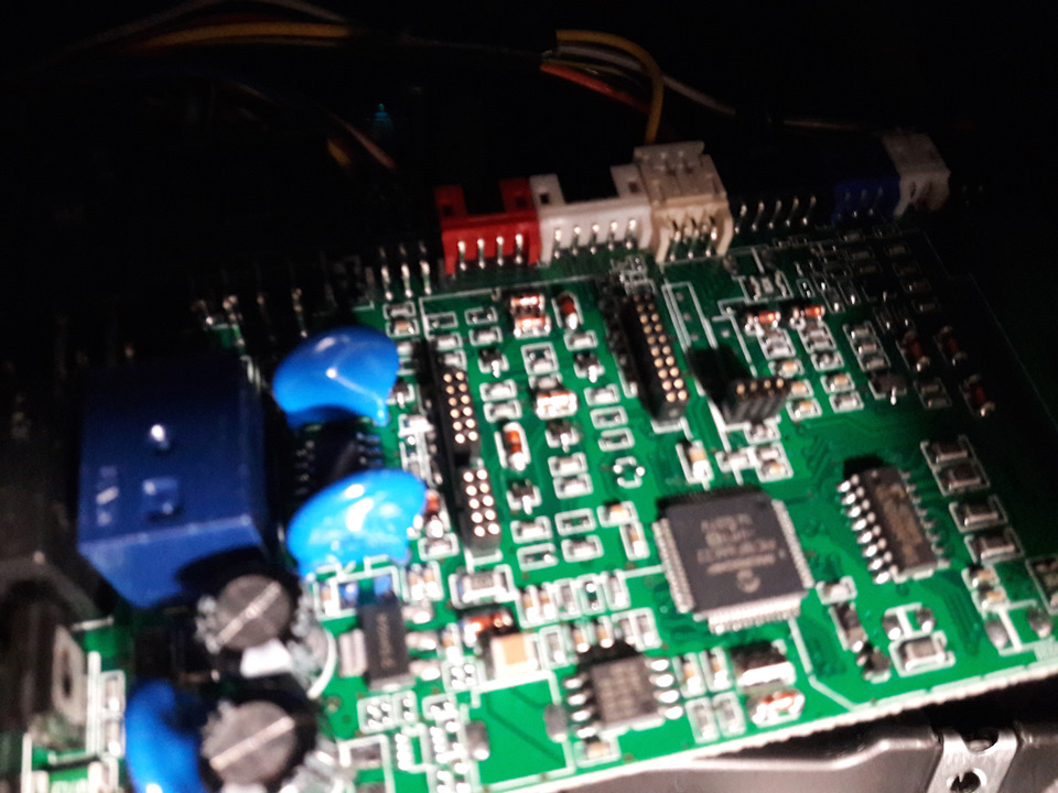

Подскажи дураку, надо у такой сигналки автозапуск вернуть, после активации имобилайзера пропал. Как все сделать я уже прочитал и понял, но не понял надписи отключить питание авто? Что именно, отцепить акумму, выключить зажигание или с самой сигналки питание сдернуть? Ни когда к сигналкам не подходил, но тут надо просто Обходчик активировать, а ехать до сигнальщика нормального далеко.
Да. Отключить аккум 😁. Это я так написал непонятно, так что не наговаривай на себя 😁.
У старлайн так же написано. Двадцать раз читал и понять не мог что конкретно сделать надо. Сейчас еще блок осталось найти, машину сразу с сигой брал, старый хозяин не знает))) пол машины уже перебрал))))
Ну от светодиода не далеко она. Провод не такой длинный. Удачи в поисках 😁
Кнопку тоже в том районе нашел. Буду завтра рыться, а то без автозапуска грустно. Спасибо
Автозапуск это вещь 🙄
Это да. Прочитал твою статью полностью, видимо у меня тоже был веселый "опытный" установщик. Когда купил авто имобилайзер был не активен, а штатно калина продается с настройкой очередности открытия дверей, и что-то они там накрутили, теперь водительская дверь открывается только с ключа и сиги, а все остальные двери с брелка машины (после того как я его активировал) и цз. Водительская от ЦЗ вообще никак не зависит, придется вскрывать. смотреть что там наворатили.
Может и стоит привод в водительской
Нашел блок. Но там меня ждало вот такое разочарование. Не к чему подключаться
Печаль. 2 тыс блок модуля вроде стоит. Плюс провод на подключение
Уже исправил. Съездил к установщику, он сменил плату и поставил блок 2 сан2лин. Сделал активацию, сменил прошивки, водительская дверь была просто отрезана от ЦЗ, и посажена на провод багажника, все исправил. Теперь все нормально закрывается и открывается, сигналка видит багажник, так же открытие с брелка появилось, доводчик стекл заработал. Ну и автозапуск конечно. Плату менял так как на моей было указано не ставить 2кан/лин, сказал что это одна из первых которые шли, и они не шъются, так что он мне ее сменил. Ну по деньгам плата 2кан2лин 1850 и ему за работу 2500
Норм
Поздравляю 😊
Жди глюков определения статусов дверей… Лучше сразу сделать опрос дверей по аналогу. Информация из первых рук, от разработчика СЛ:

ps сам пытаюсь установить a93 2can — 2lin
и при установке реле вылезло непонятное (может я криворукий а может и да) получилось так что брелок сигнализации и приборная панель видет что двери открыты так ещё как вышло видимо своим подключением он разомкнул все концевики и все двери и багажника и капота тоже были как открытые (горела подсветка багажника) после отключения реле стало нормально сигналка заработала
Привет. С Х3 да. А вот с реле почему так, не могу сказать к сожалению. Надо в живую смотреть.
