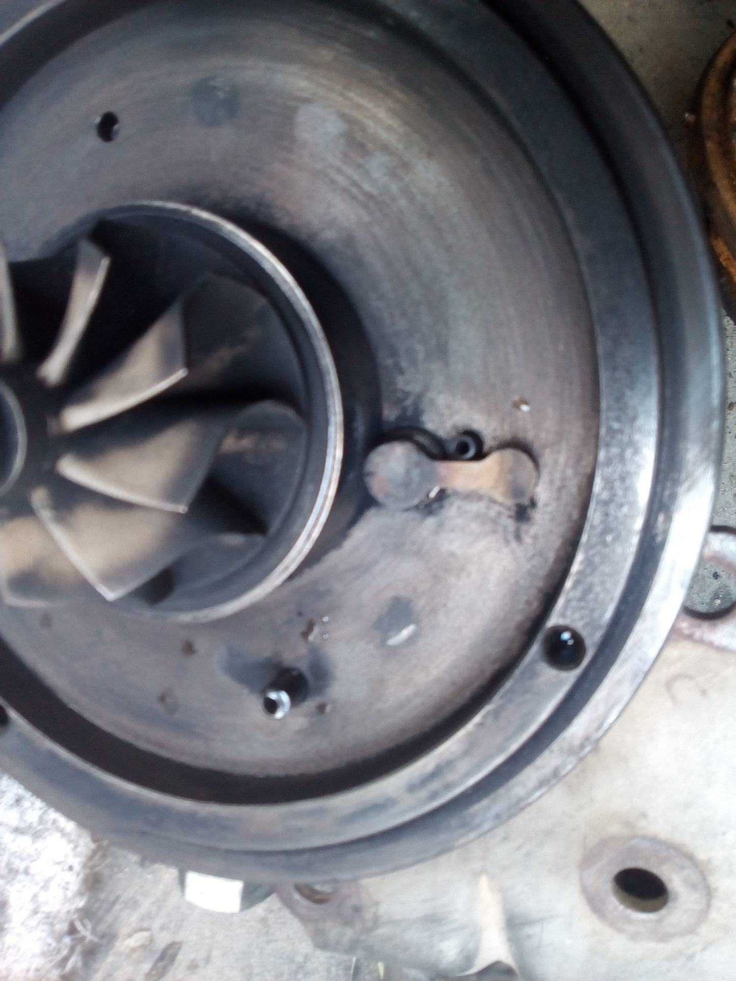

Скажу сразу что нормально машина работать с новой турбиной отказывалась. При разгоне и наборе скорости на 4-5 передачах была ошибка 1235, система турбину отключалась. Искал причину, спрашивал у людей, ездил к дилерам, писал Вахмурке. Заменил модуляторы, ДМРВ. Все сошло к тому что все проблемы в турбине.

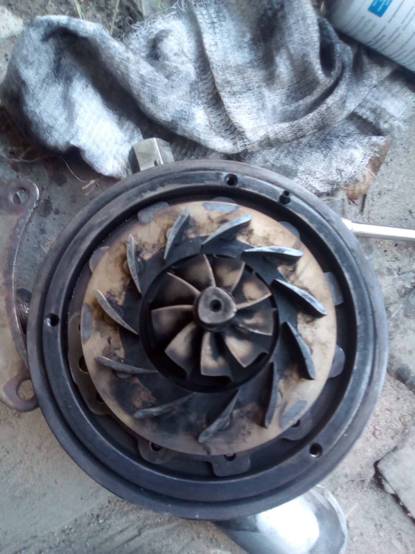

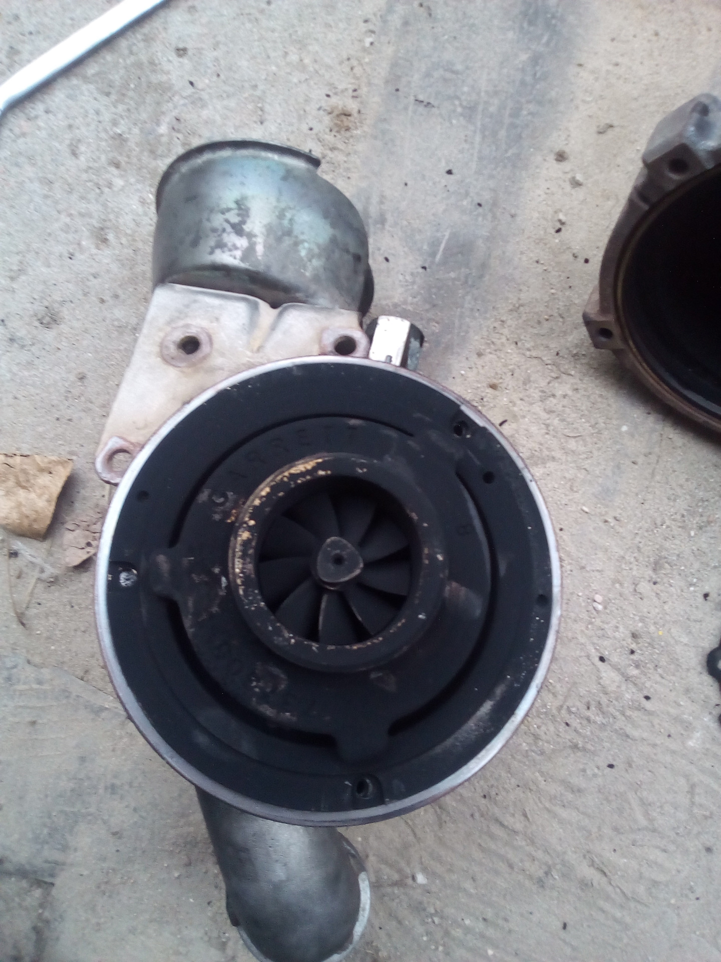

Турбина была снята с авто и разобрана.

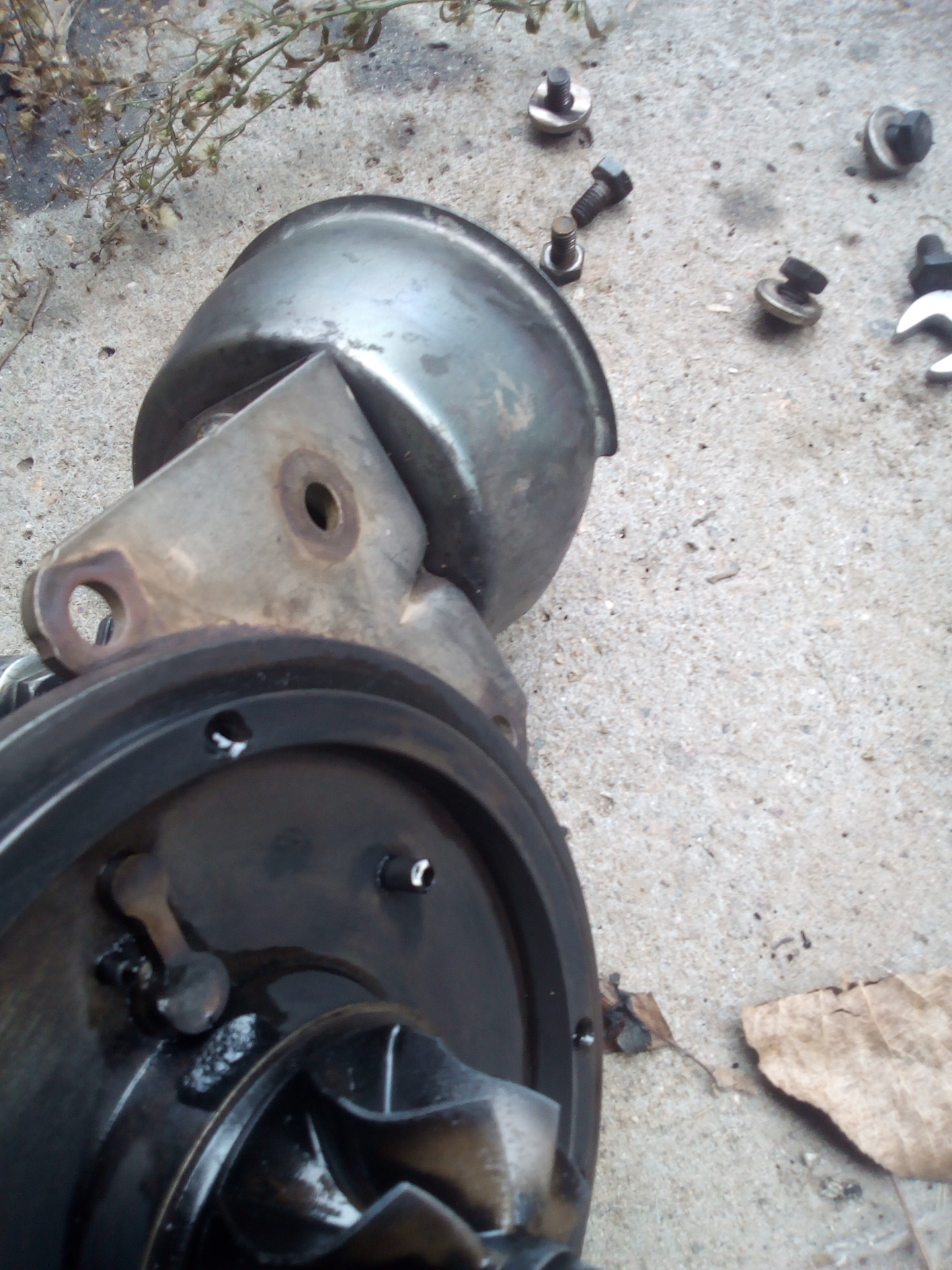

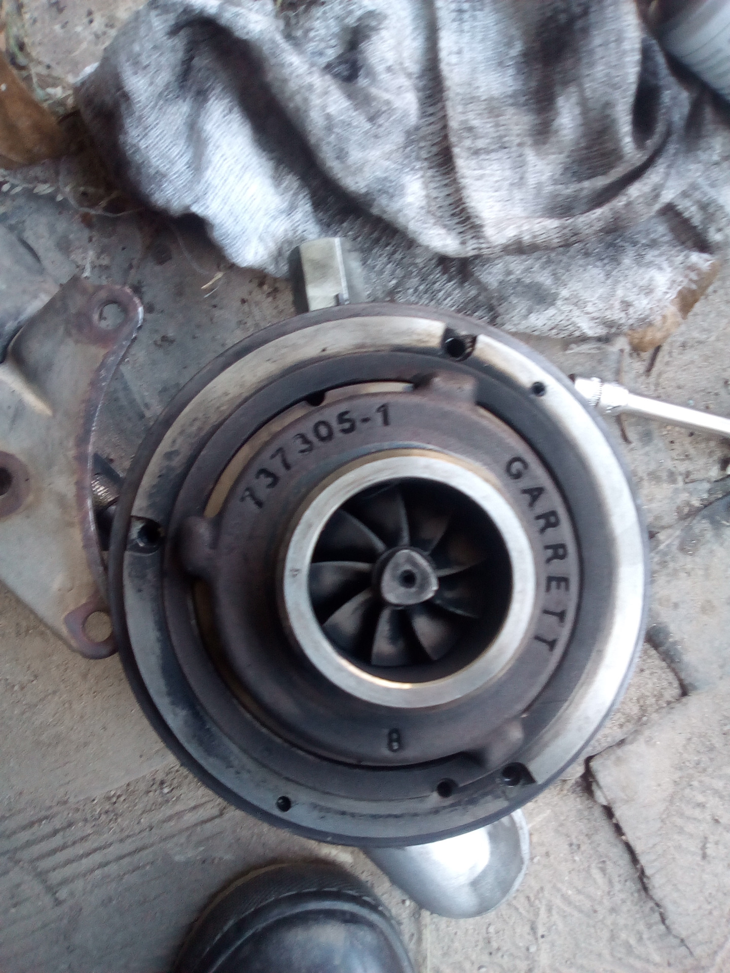

Итог, горячая часть турбины открутились болты, часть составляющих выпало из своих мест.
Прокладка под крыльчаткой протерта до дыр.
Горячая часть откручена.

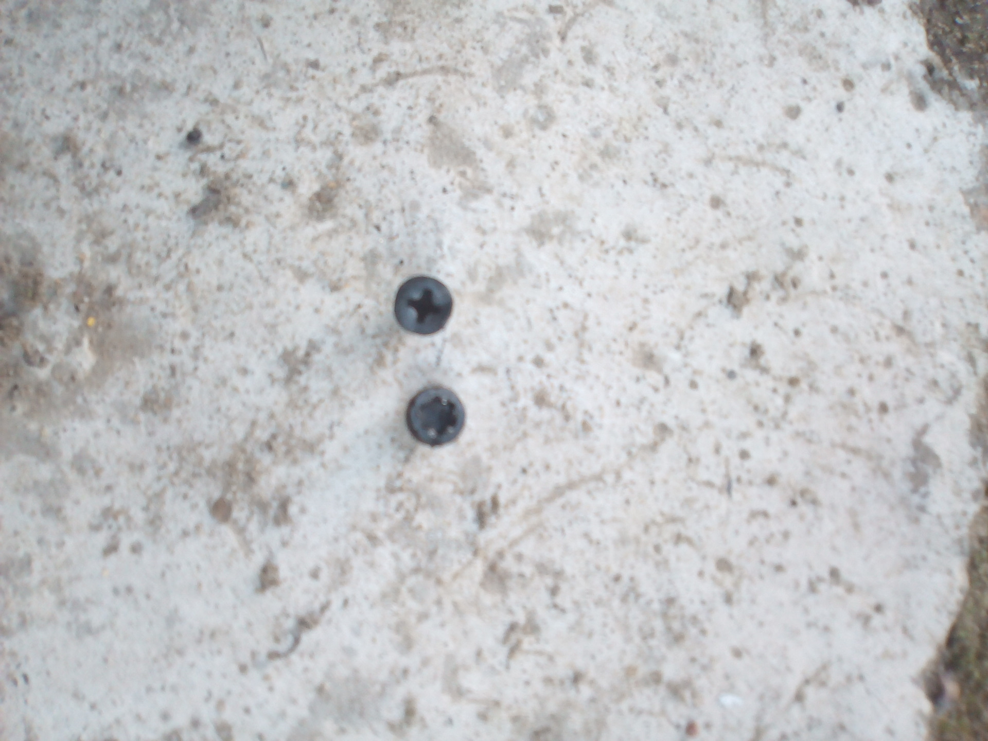

Болты от старой турбины и новой отличаются. Новые просто впотай и под крест. От старой торкс и головка толще, она упирается в крышку и откручивается ему не куда.
Штифт изношен и отличается от старой турбины. На старой сплошной и запрессован. Но новой трубчатый и просто вставлен.
Рычажок люфтит сильно. И через него теперь сифонят выхлопные газы. В салоне чувствуется.
Отмыл как есть, протянул и поставил. Придется когда нибудь картридж покупать менять.

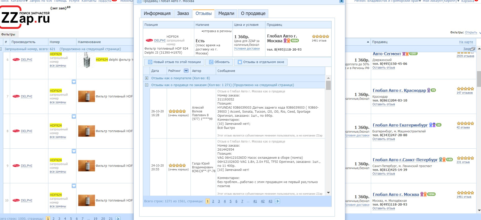

Объективности ради, что касается качества запчастей и негативных отзывов о Глобал Авто: На том же zzap все представленные филиалы имею рейтинг "пять звезд", а у московского филиала 1400 положительных отзывов. И отзывы эти пишут реальные покупатели, которые что-то приобрели через эту площадку. Так что с качеством продукции все в полном порядке, хотя к сожалению иногда и бывают гарантийные случаи, никто от этого не застрахован.

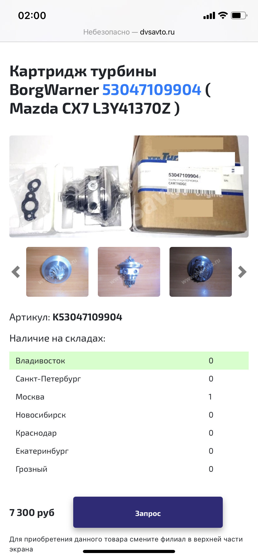

Решил поменять катридж в турбины на своей мпске. Без задней мысли решил ставить себе только оригинал борг варнер, особо не вникая как отличить оригинал, купил по словам менеджера оригинал борг варнер катридж от мазду cx-7, вае как положено коробка борг варнер(за 8900, потом понял что за такую сумму оригинал конечно не купить). Благополучно поставил катридж и через 3 тыс км турбина начала дымить.
Оказалось что катридж оказался далеко не оригинальным, и это просто подделка под оригинал, даже хуже какого нибудь Jrone, потому что ноу нейм.
В данный момент этот катридж стоит 7300! Скрин прилагаю с сайта. Даже дешевле какого нибудь JRONE (это откровенный китай, может такое быть что оригинал стоит дешевле китая? Вопрос риторический) То есть подешевел, с чего бы вдруг. А реальный оригинальный катридж с каждым месяцем дорожает, кстати он стоит 20 к, и через экзист 30 к.

Не поленился и уточнил, цена такая потому что картридж последний, идёт по распродаже из за повреждённой упаковки. Так что ищите дальше мировые заговоры.

Да про глобал много отзывов плохих. Я на zzape читал, что люди там на подделку нарываются. Был у них покупал туманку по самой дешевой цене, но с ней все проще там бу или неоригинал не впихнешь.
Когда читал отзывы, плохих не попадалось(

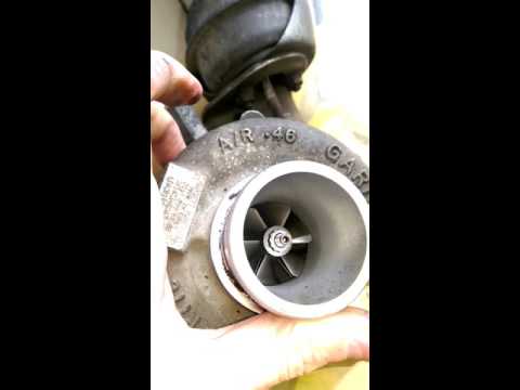

Вот на "ютубе" нашел видео о конторе, где Вы покупали "новую" турбину
На этой турбе такой же люфт.
У меня на 181000 люфт продольный меньше чем тут показан. Эта жесть не должна вообще работать. Самое обидное что ремкомлект турбы стоит копейки… Если бы не балансировка частей.

Болты под торкс закручиваются трещеткой нааамного бОльшим усилием чем те, которые стояли. Их видимо отверткой крутили. Вот она сама себя и засрала.
Насколько я понимаю, таких болтов там и не должно быть.
Не должно
