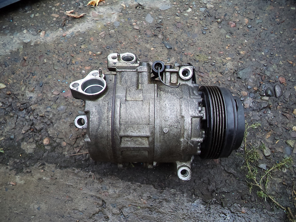

искал компрессор по японским разборкам. был один вариант за 2500 (BMW //M Power разборка). ребята адекватные и цены у них тоже оптимальные и лояльные в отличии о тех кто уже считает себя крупным бизнесменом и позволяет задирать цены к 1/3-1/2 от стоимости новых. но к тому моменту было лето (не сильная нужда) и отсутствие лишних финансов. остальные бизнесмены хотели за него же 4500 и выше. прошло время запотевания, отъездил я и его как смог. и вот мне подсказывает один человек что не все такие "хорошие и честные" и есть еще Люди на этом свете. списываюсь с контактом и действительно так и есть. теперь первый контакт где буду искать з/ч это у DeMotors . был куплен компрессор
отправляют многими ТК на любой вкус. мне он едет ПЭКом за 500 рублей.

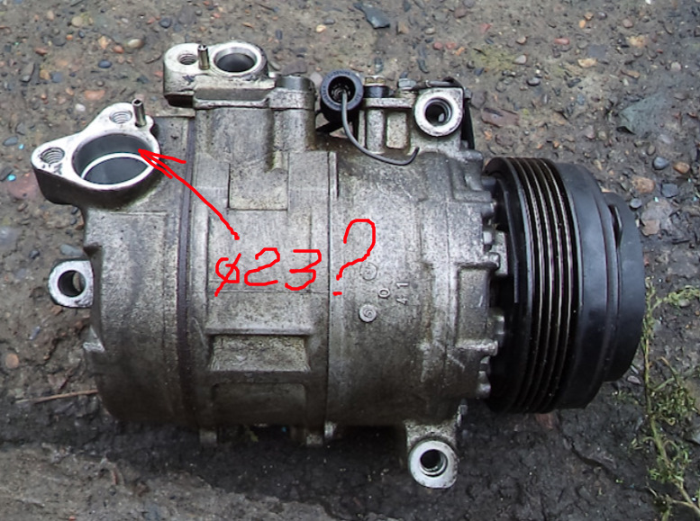

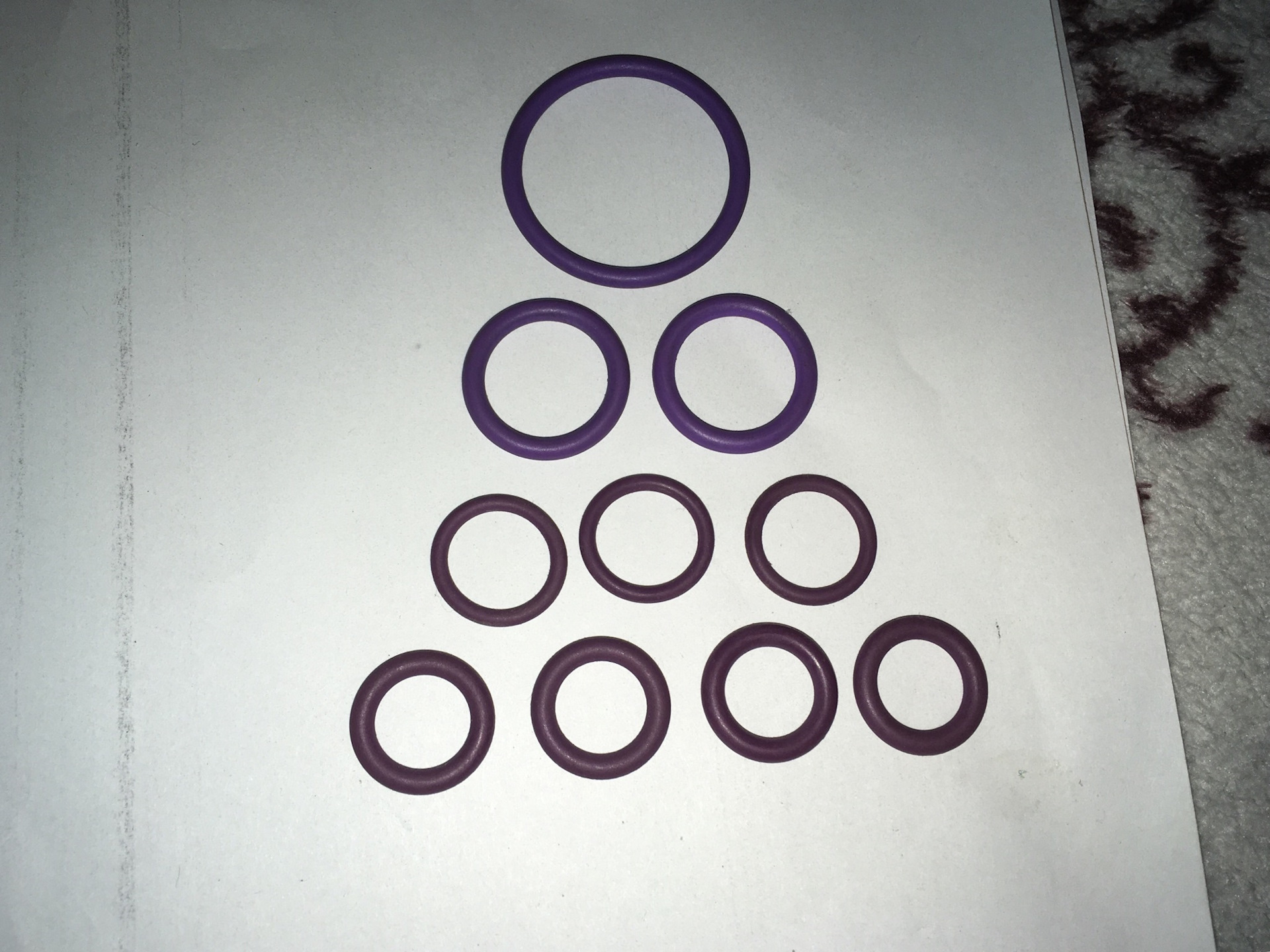

а пока он едет я подумал что надо бы колечки сменить, все равно система будет пустая, фреон выпустим в атмосферу, проведем ревизию этой системе. и тут собственно суть сего поста. колечки есть, на этот раз каталог БМВ не пожадничал. в отличии от колечек системы охлаждения, которые мы успешно подобрали и есть об этом пост у vovanof . но цены как всегда БМВ! конечно же в этот момент я вспомнил все развития событий по поиску тех колец и начал изучение каталогов AUDI. и что вы думаете? конечно же там есть аналоги. правда не на все.
и так (цены на 25.10.2017 в автодоке со скидкой Опт4)
единственное я не нашел аналога кольцу диаметром 23 мм, есть только 23,8. но за 43 рубля то я его куплю и посмотрим, встанет — отлично, нет — если на станции не будет таких колец, значит это будет единственно кольцо которое не поменяется. тем более на патрубке где оно стоит там 2 кольца, большое (ближе к выходу) и малое (ближе к компрессору), и малое будет заменено, так что страшного вряд ли чего будет.
если кто найдет аналог кольцу системы кондиционирования диаметром 23 мм киньте артикул, я добавлю в таблицу.

Привет! Как прошло все с 23 кольцом? На фото — для него место?
Привет. Все отлично. Все работает, холодит до сих пор
