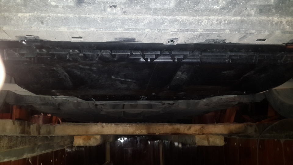

Про установку не читал, все изучал "руками" и по месту, может мой отчет кому-нибудь поможет!) Приобрел сей нужный девайс у Tonny (с октавия клуба) за 4500р+пересыл 350р, в комплекте с кронштейнами. Отправил все четко, упаковано качественно, так что кто еще думает — всем рекомендую :) Оригинал по цене почти как метал.неоригинал, при эксплуатации композитной защиты на Мазде 3, никаких проблем с ней не было — так что доверяем композиту!

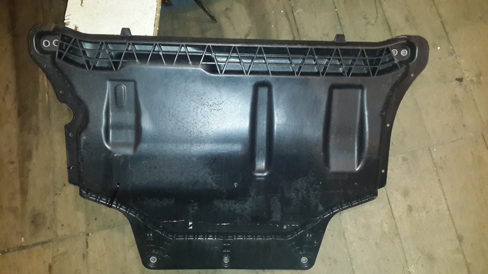

Общий вид защиты:

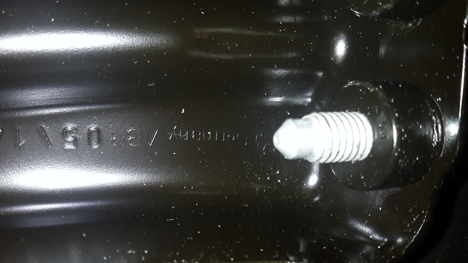

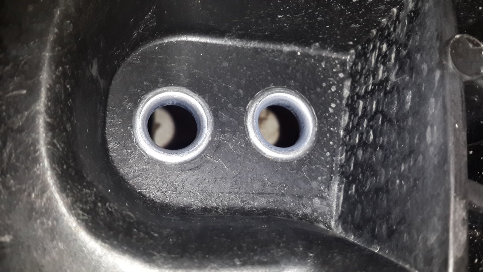

Места под крепеж, отлиты метал. шайбами

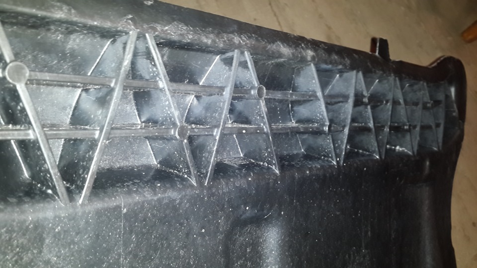

Множественные ребра, обеспечат необходимую жесткость

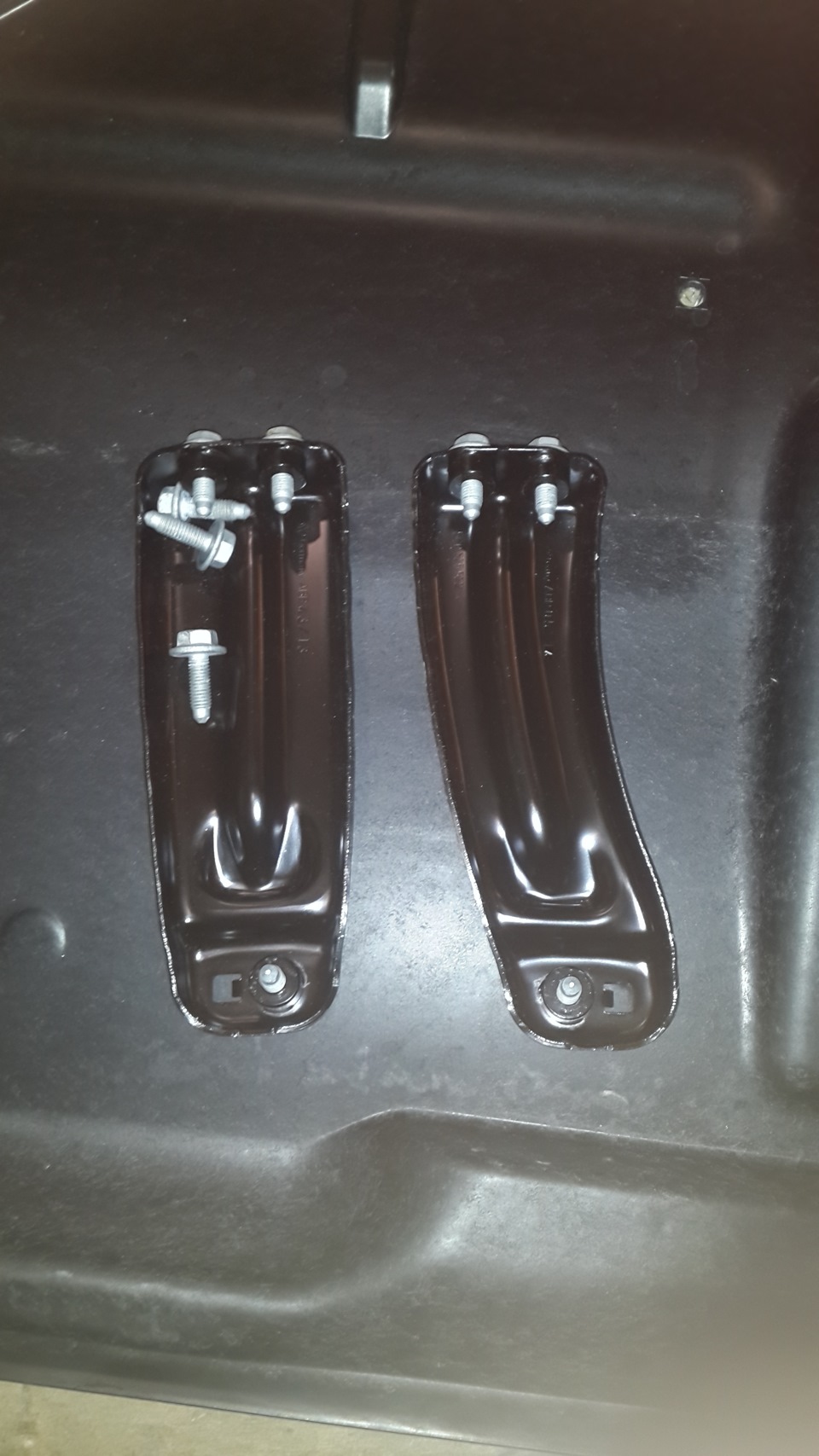

Оригинальные кронштейны c крепежом
По установке, скажу наперед, не тратье свое время и снимайте противотуманки, не пытайтесь обойтись откручиванием пластика, все-равно там будет все мешать, по нормальному надо снимать подкрылок всборе, а это надо скидывать колеса!Кронштейны не перепутаете, т.к на лонжеронах есть отверстия под направляющие кронштейнов, а они ставятся только одной стороной.

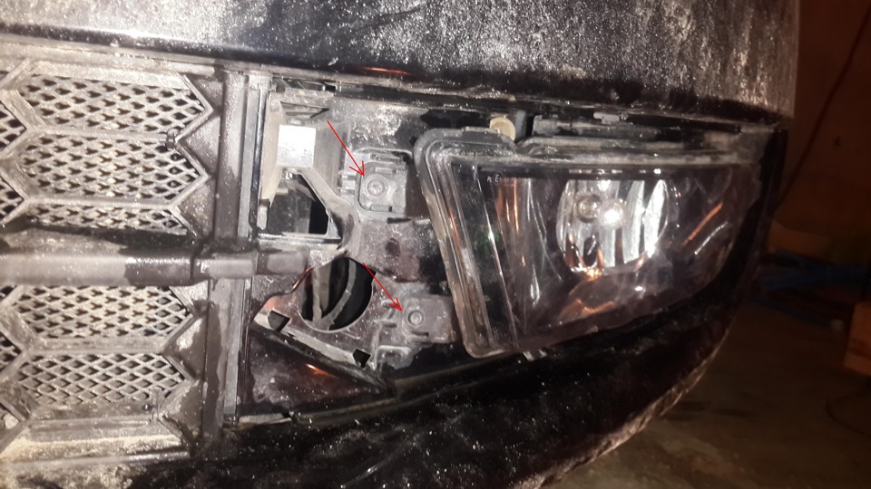

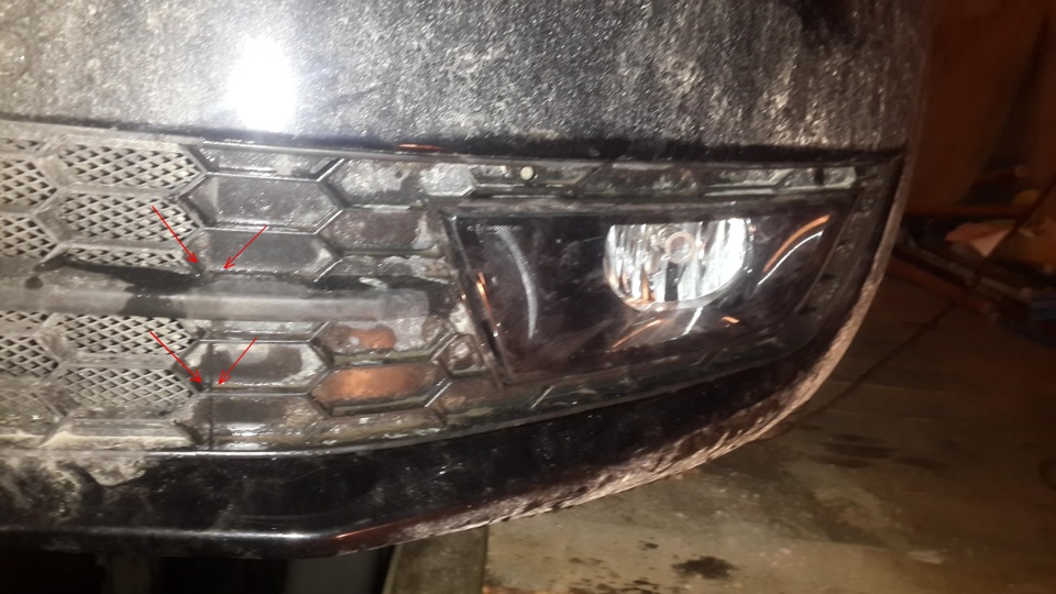

В месте указанном стрелками тянем на себя и отщелкиваем облицовку провотуманки

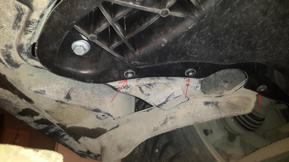

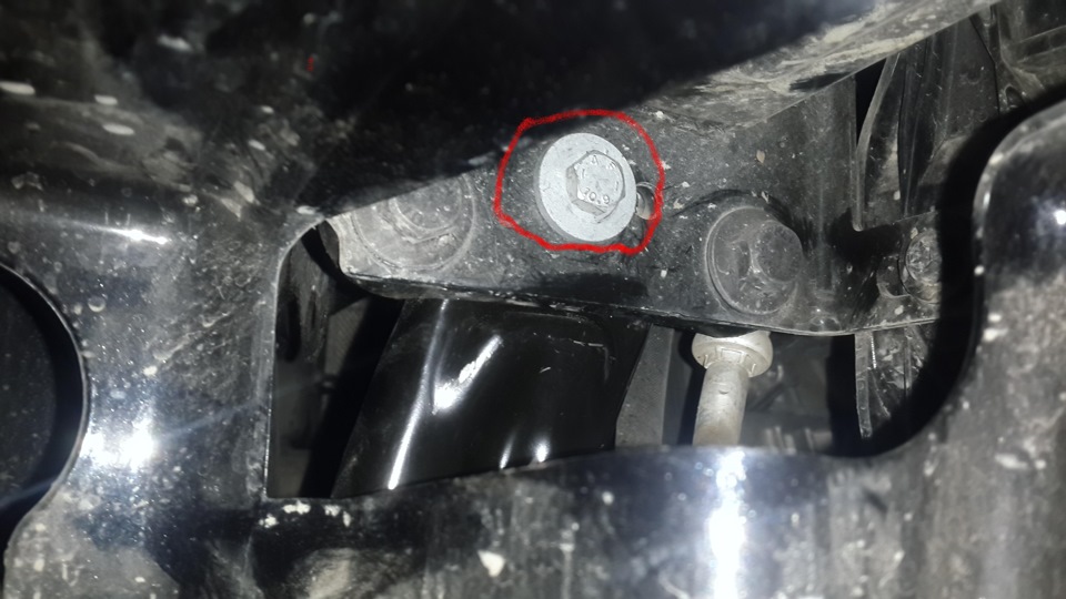

Из под бампера устанавливаем кронштейны на лонжерон, наживляем со стороны противотуманки(именно наживляем), на самом кронштейне есть направляющий "ус" в лонжероне отверстие, такая схема позволяет шевелить кронштейн "влево-вправо". Я делал так, с обоих сторон наживил кронштейны, прикрутил защиту на 3 болта к подрамнику, выровнял кронштейны под защиту, только потом окончательно затянул!Вид со стороны туманок, болт крепления кронштейна обведен!

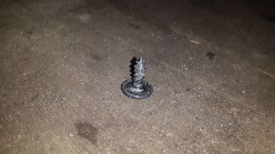

Останется один "лишний" саморез
Ну и общий вид, закрывает все полность, сидит шикарно :)
