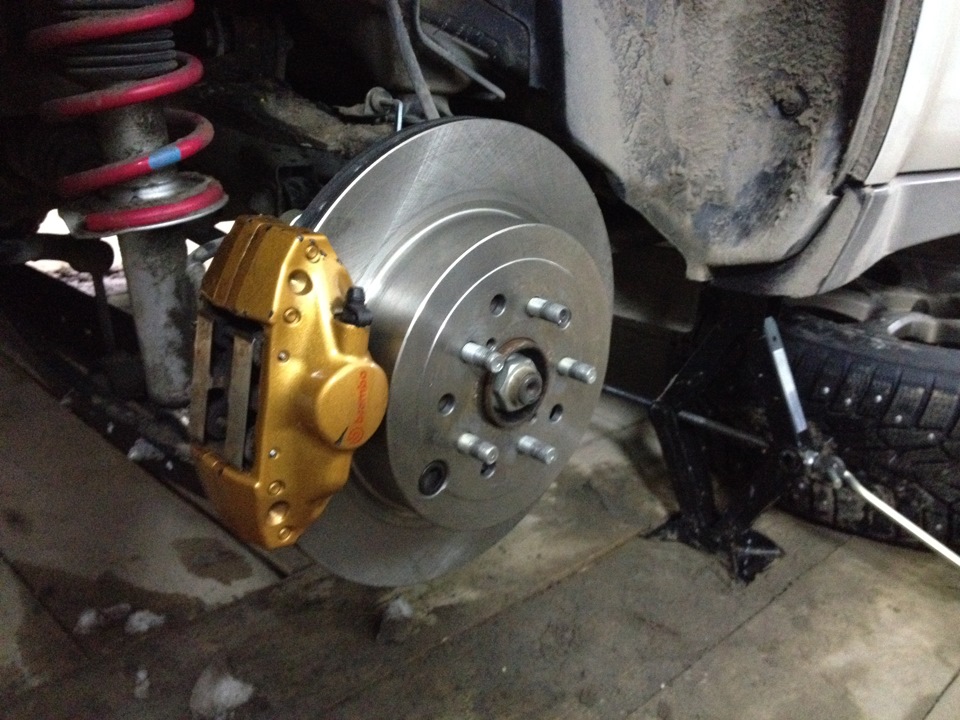

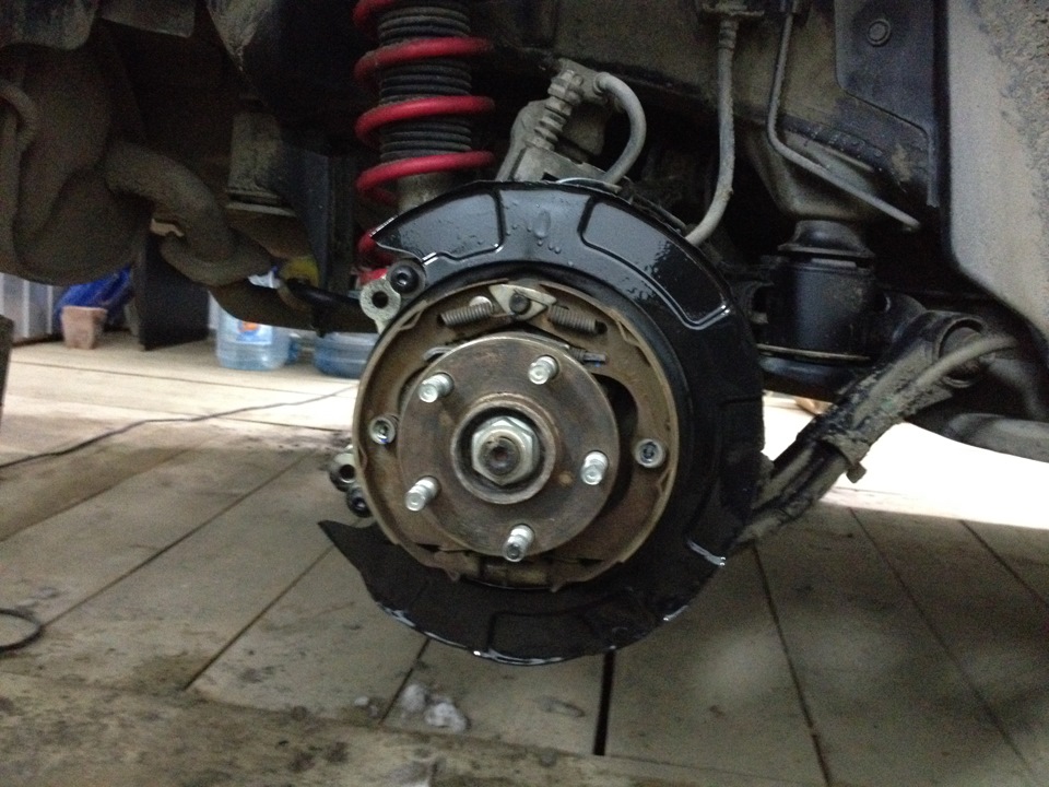

Продолжим. К обеду за небольшой обьем жидкой валюты выточили футорку под конус, должно быть вечно.

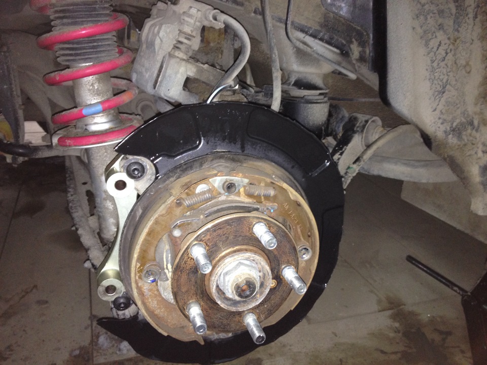

Места резки щитков покрасил чтоб не ржавели, все скидал в кучу, прокачал, езжу:)

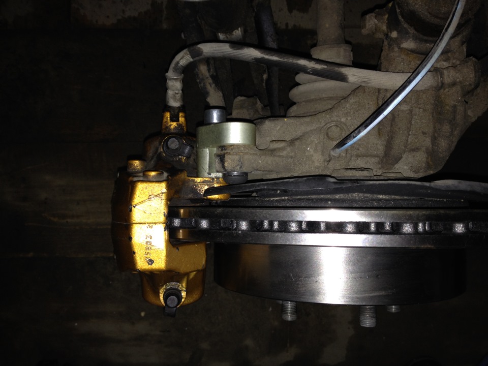

Футорка под конус.

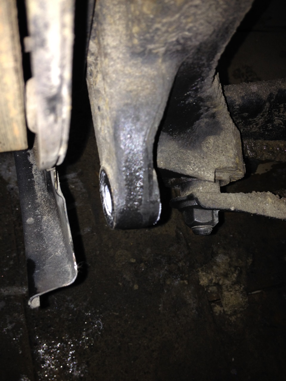

Проставочка, щитки покрашены.
На кулаке мешался корявый отлив, его пришлось сгладить напильником)) На фото он сточен и покрашен.

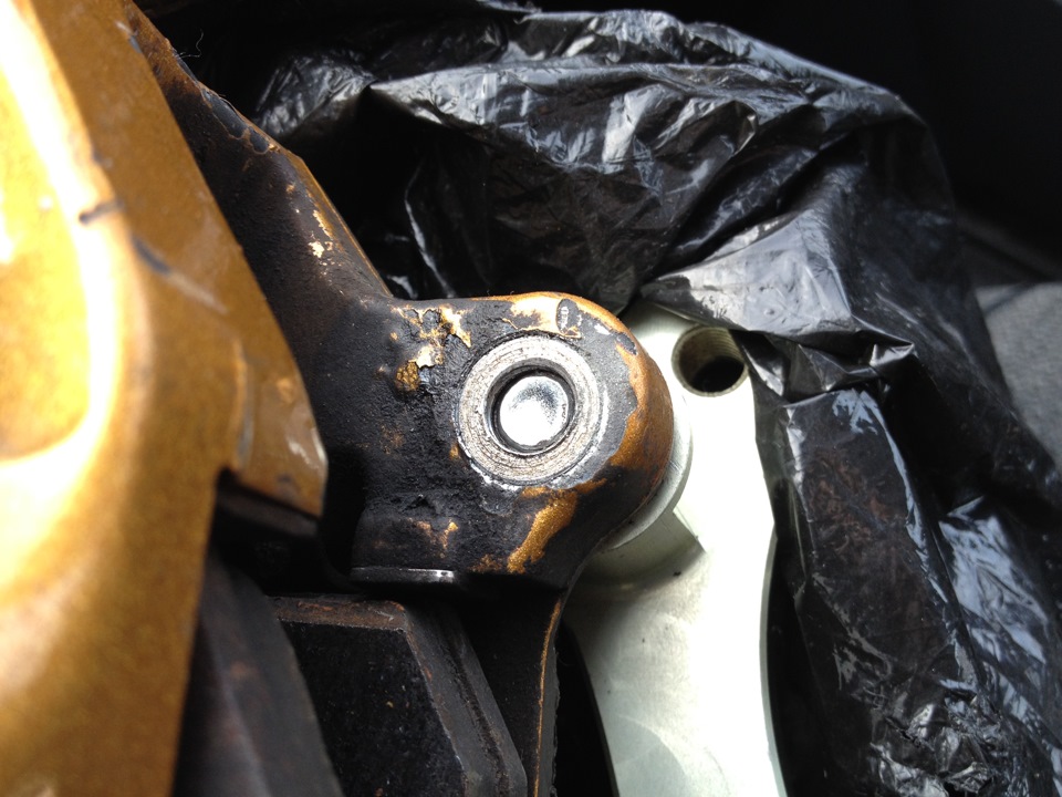

Все резьбовые соединения промазал высокотемпературной керамической пастой.
Все готово, можно жечь.

Привет, так в комплекте ж была высокотемпературная смазка для резьбовых соединений, выдерживает очень высокие температуры и не прикипает.

Я так понимаю ручник остался работать ?
Конечно.

зыЖ я, кстати, на резьбовые "купфер-пасте" мажу

Поздравляю! Желаю что б служили 100+ лет! аккуратно прикатай, какие колодки заде засунул и что впереди?
Спасибо:) Спереди трв, задние были в комплекте с суппортами, менять не стал, по виду новые. На зиму мне не нужны модные колодки, на морозе их не прогреешь))

Отказался от этой пасты. На обычной машине от неё только не счищаемая плёнка образуется (((( С победой !
Спасибо:) По пасте у меня подозрение что в стоке ею и намазано. Болты и ответка в белом налете.
Нет, в стоке Molykote везде рекомендуют в букваре.
Выдержки из него давал — www.drive2.ru/l/1603353/#post
Спасибо, буду знать. Но думаю не закиснет.
Не закиснет, просто, сильно прикипает, тяжело от неё избавится.
Ну ты обрадовал))
На такие мощные тормоза, наверное так и надо. Я другую использую, в дневнике писал. Она жиже, не успеваю я её расплавить, т.к. не торможу. А когда разбираю, легко жидкую счищаю. Перматекс.
Ну посмотрим, я думаю нормально все будет. Сток на прошлом форе тысячу раз снимал\ставил, вообще ничем не мазал:) А бортовик у тебя интересный, много хорошей инфы. Дотошный ты)) Это хорошо.
