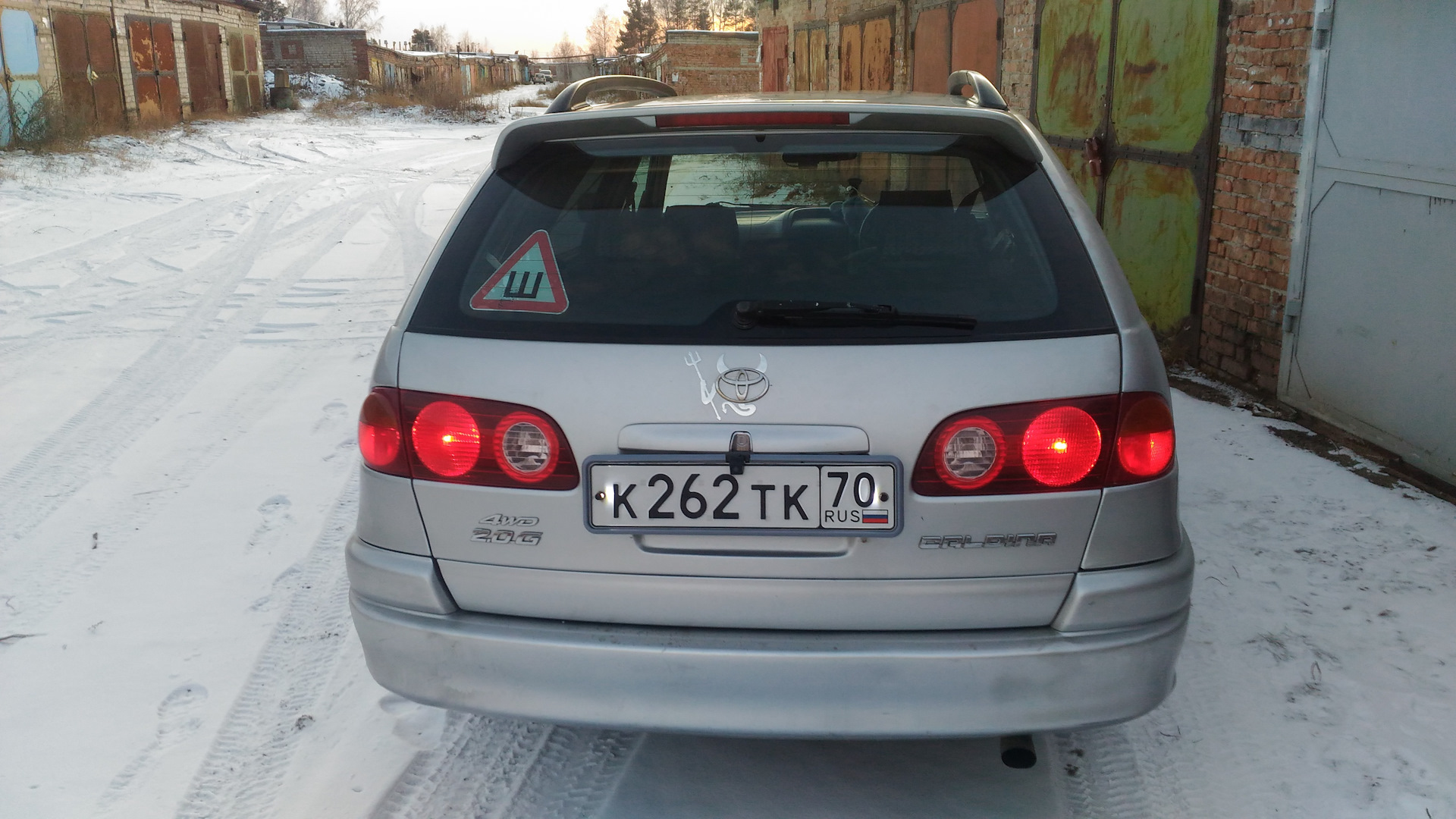

Год назад ставил большую рамку со встроенной камерой; в принципе, она честно откатала свое. Нареканий не было — не болталась, камера моск не выносила, помогала парковаться и все такое.

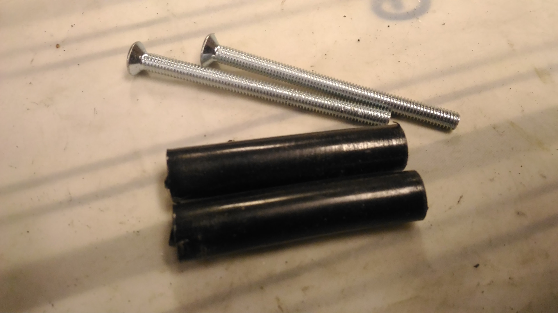

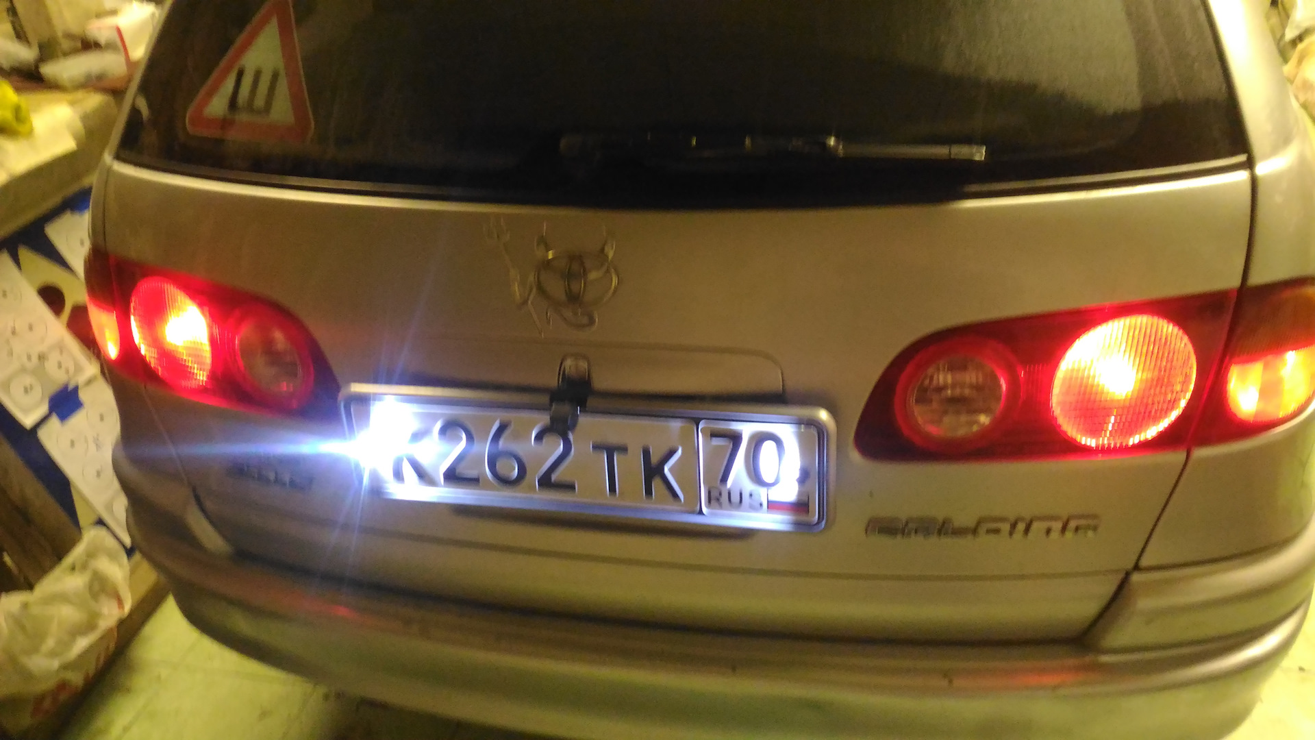

Единственной проблемой являлось освещение госрегзнака. Светодиодная лента прослужила чуть больше полугода и благополучно скончалась. Пока ездил без нее, прикидывал варианты, и вот где-то к концу лета нашли вот такой вариант — болты с подсветкой.
Решил заказать два комплекта, посылка шла очень долго :) В Иркутск, там погуляла по области, потом вернулась уже в наш регион. Ну, почта, это отдельная песня :) Один минус — когда пришла, при вскрытии был обнаружен один комплект :)
Честно говоря, ни на что не надеясь, отправил письмо в магазин, в этот же день ответили с извинениями, мол, спутали заказ; предложив компенсацию или еще одну посылку за их счет. Естессно, я выбрал посылку, вторая уже шла быстро…
Так что, впечатление не испортилось. Ошибиться может каждый, а вот признать ошибку. Хотя тут по факту сторублевые болты — если что, я бы даже не бодался. Однако, все получилось отлично.

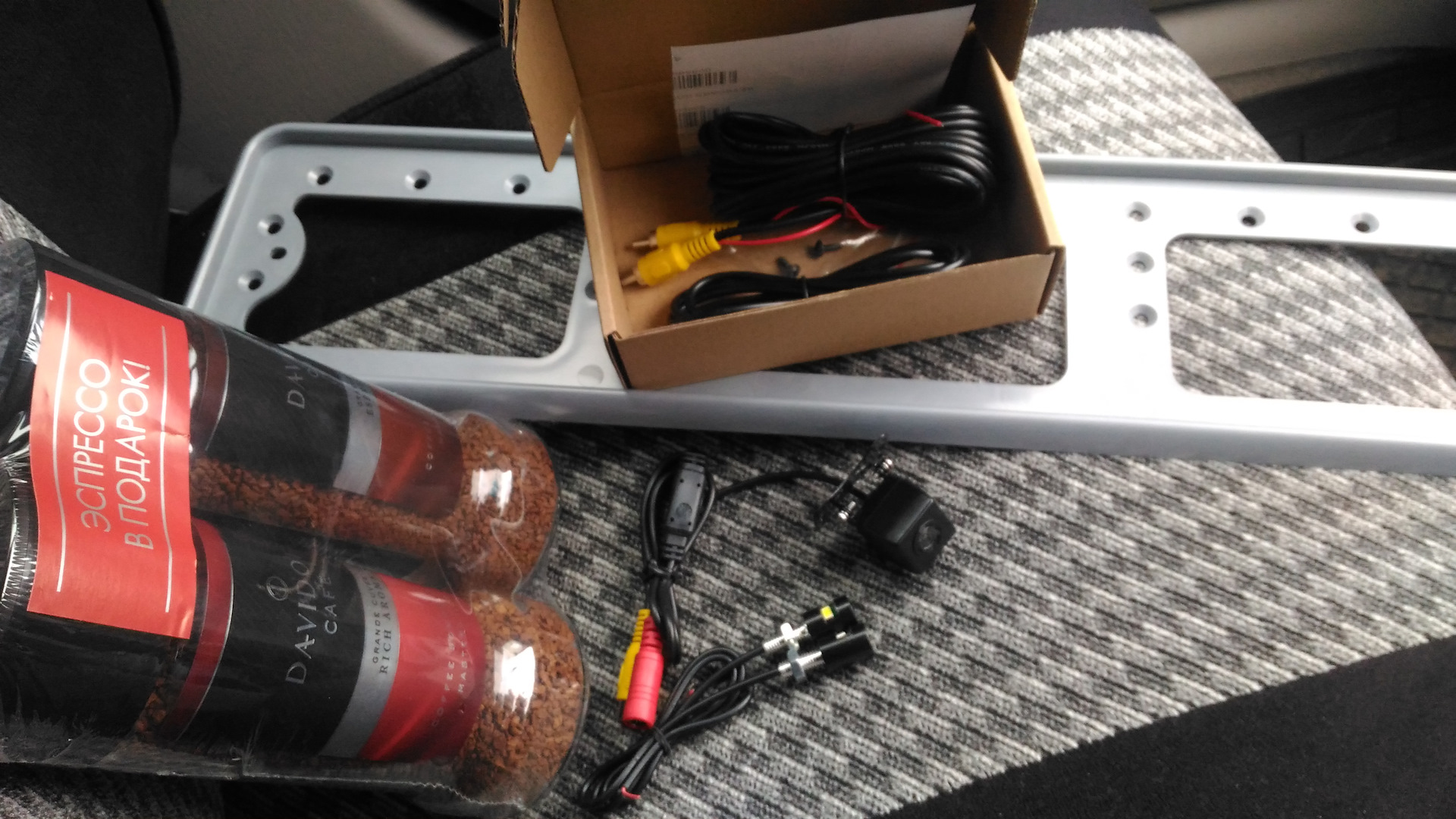

Затестил болтики от аккумулятора, свет понравился — и тут чего-то я захотел поменять рамку. И камеру тоже :) Надоела массивная, захотелось тоненькую и "в цвет", благо недавно менял на морде старую сломанную рамку (что досталась еще с машиной) на новую серую. Правда, такой же "с защелкой" не нашел — ну и не надо (хотя с ней было бы попроще, конечно)… И камеру — универсальную.

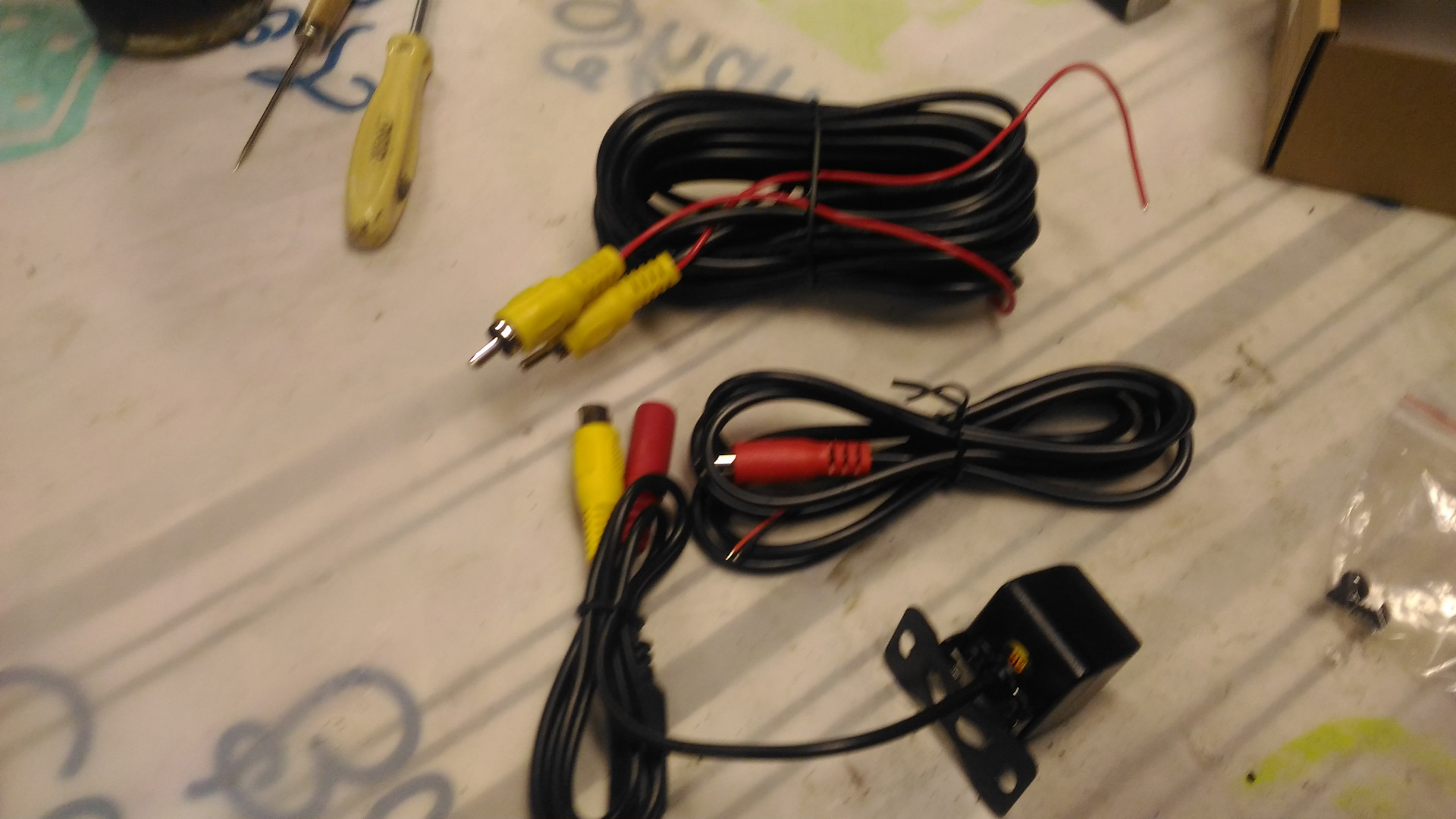

К сожалению, на наши кузова нереально найти камеру "а-ля оригинальная подсветка" — похожее есть от Короллы 120й вроде, но я посмотрел — нет, не пойдет. Либо с ножками, либо "под врезку"… Сверлить дверь не хотелось, решил поэкспериментировать с той, которая оснащена ножками.

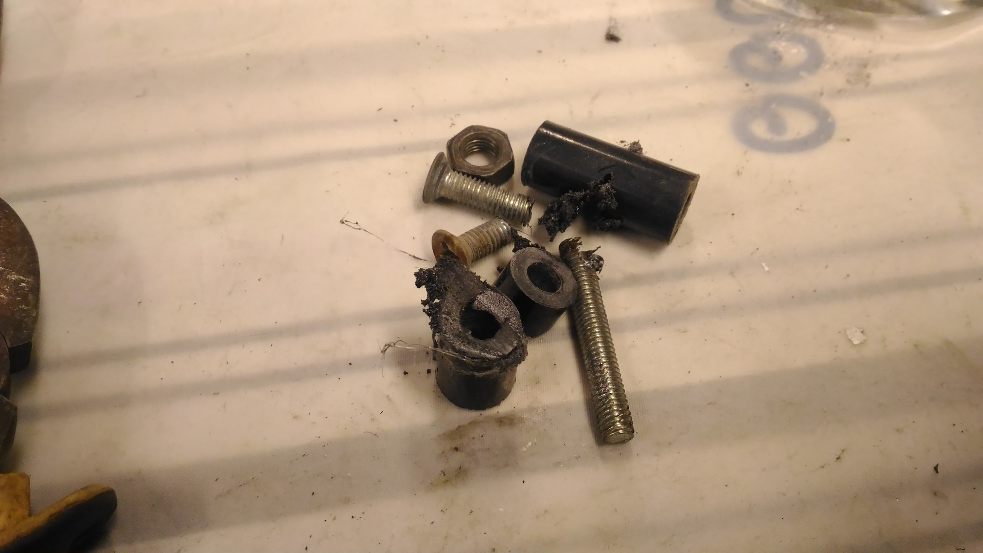

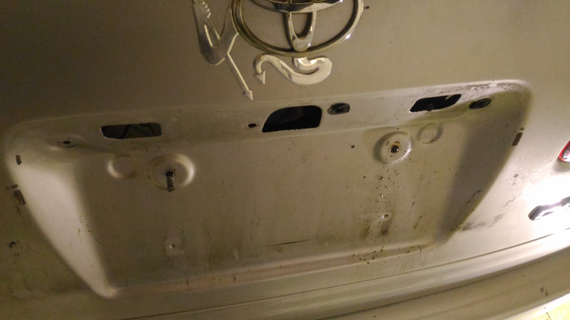

Дальше все пошло не так радужно. Для начала, старая рамка ни в какую не хотела выкручиваться — болты откровенно приржавели к двери. Проливка проникающей смазкой, нагрев и прочее шаманство не помогли. Пришлось брать болгарку и аккуратно, чтоб не задеть кузов, отпиливать нафиг.
Дальше все пошло веселее — снова сверло, шуруповерт — и в позе "Зю" рассверливать отверстия… Которые в итоге пришлось просто делать на размер больше…
Формально это все не страшно — во-первых, если и прикиснет — легче снять. Во-вторых, никто не мешает нарезать более крупную резьбу.

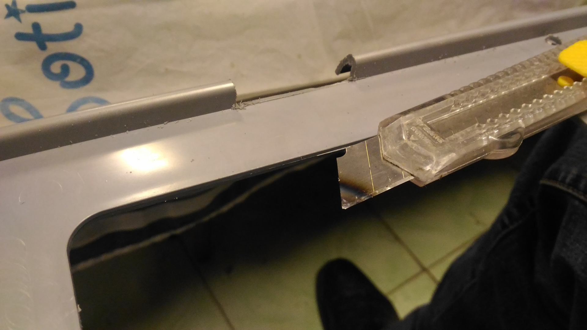

Пока суд да дело, сидел прикидывал, как буду располагать камеру. Покрутив ее по-всякому, решил отрезать кусочек рамочки.

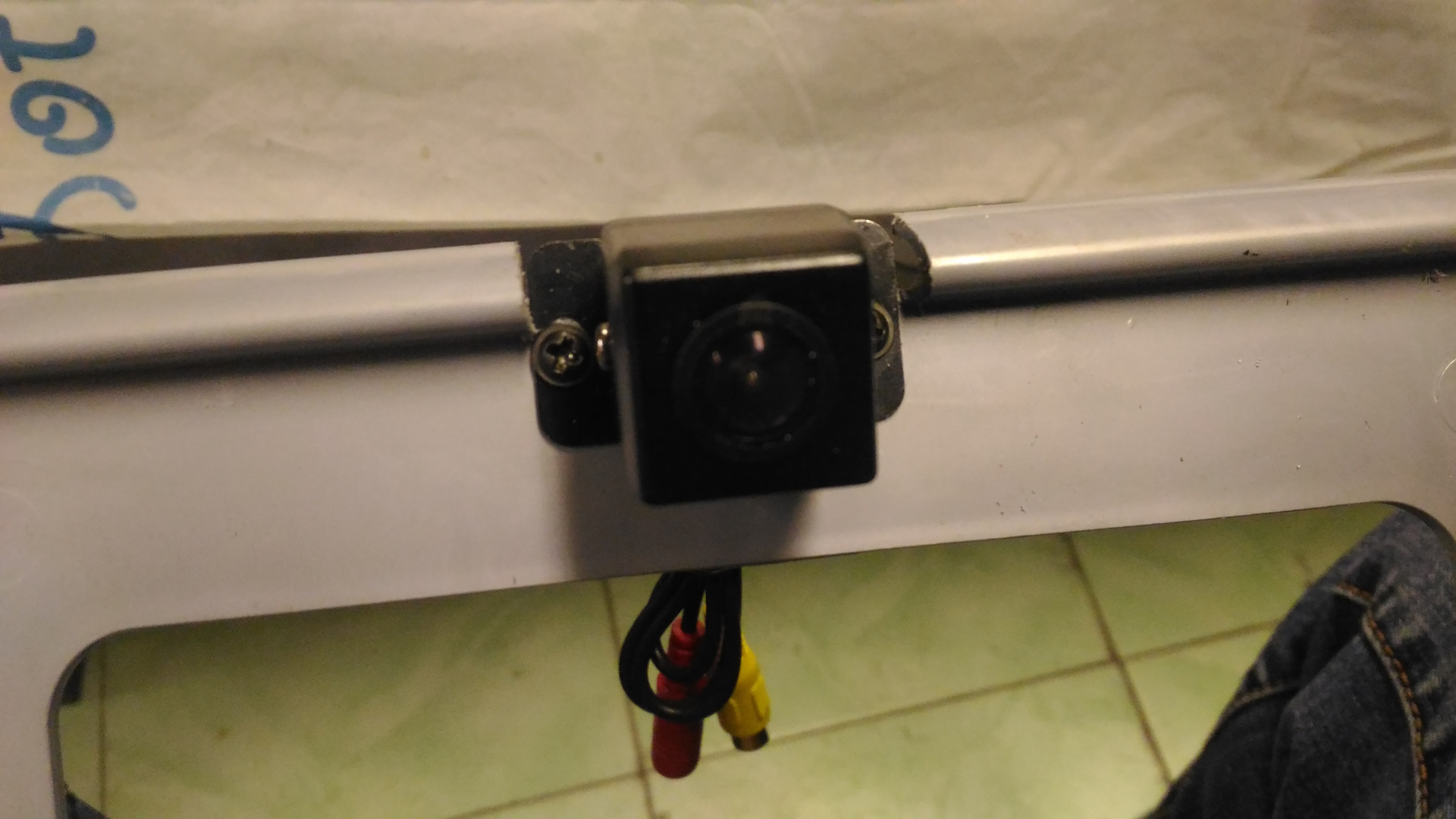

Прикинув, как будет стоять камера, а именно — прижимаясь госномером, при этом чтоб не шибко высоко — ножки были прикручены к плоскости рамки.

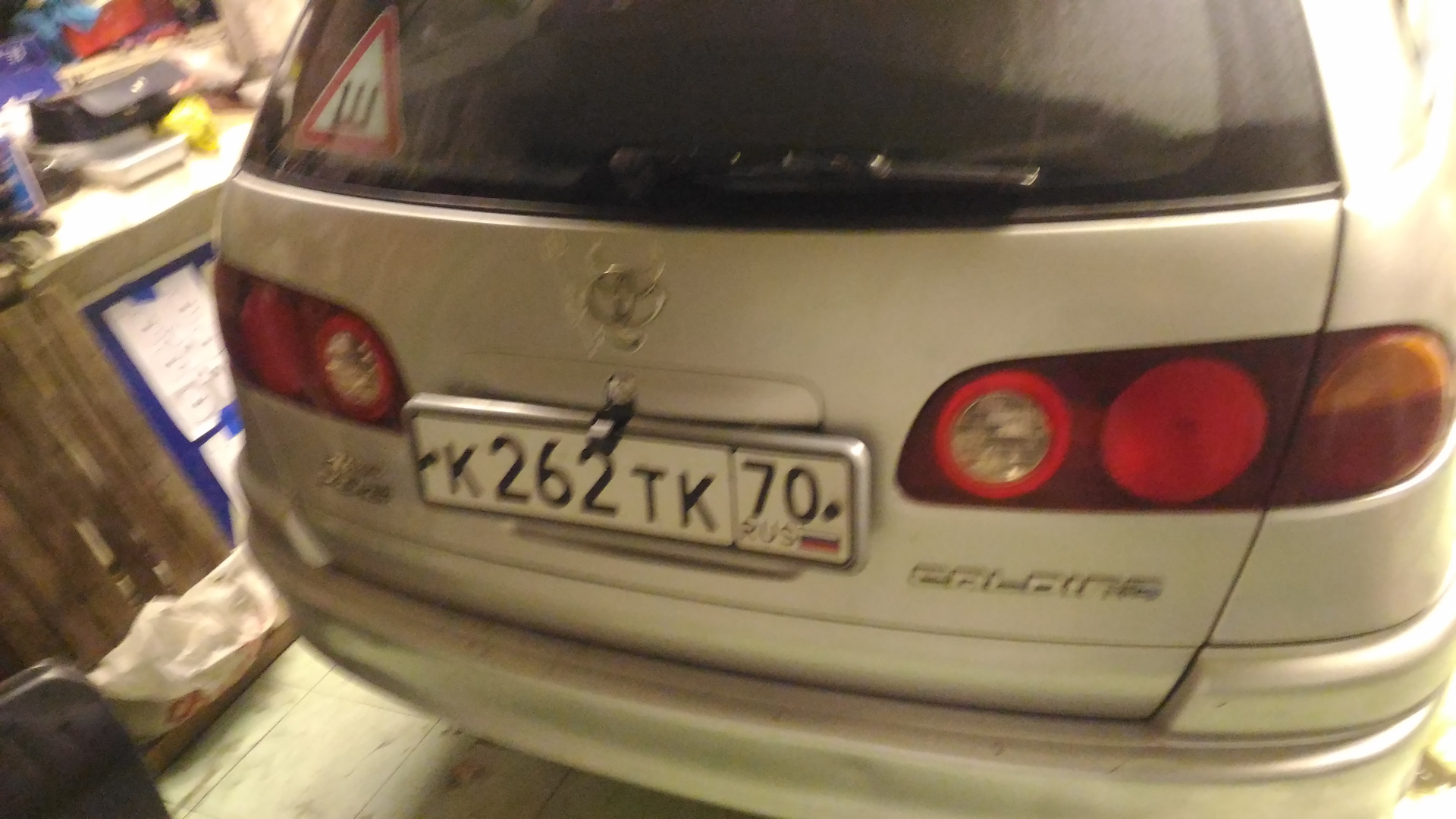

Дальше все в принципе просто… Поставил рамку через проставки, изнутри взял на гайки через гровера, хорошенько затянул. Установил номер, закрепил болты, захватив их пассатижами через тряпку и подкручивая изнутри ключом — главное, без фанатизма.
Итоговый вид вышел примерно вот таким:
Облажался я с одним — надо было промерить вырез под камеру на установленной на машине рамке; а я как умный Ваня — рулетка, отметки разметочным металлическим карандашом, то да се… Ну и ладно.
Также интересно, будет ли кого слепить данная приблуда (хотя с другой стороны я очень много вижу рамок где стоковая подсветка по бокам — и если там стоят диоды — их нифига не по одной штуке на сторону — и там реально жестко).
С другой стороны — да какая разница, по большому счету. Сколько дрюкают за ксенон — и сколько продолжают ездить с ксеноном в рифленых фарах под галоген… А тут маленькие диоды, к тому же не четко в лоб идущему сзади.
Вот… По остальному — я в принципе доволен. Тонкая рамка да еще и почти "в цвет" смотрится лучше черной и массивной. Камера не мешает обзору номера, то есть тут уже не прискребутся.
Единственное — так как стоимость рамки всего полтинник, я бы взял еще одну такую; и, зная теперь как режется/плавится ее пластик, попробовал бы прикрепить ее без полной ампутации части ребра, вместо этого сделав маленький вырез… Для этого потребуется тонкое сверло, ну и кое-что еще :)
Также хотелось бы поставить госномер чуть-чуть пониже — ибо при таком раскладе очень много грязного снега образуется между ним и "ручкой ломучкой", тем более за ручку открывать уже надоело; есть идея как реализовать данное действие прямо с помощью рамки под номер :) Благо, впереди в планах кой-какое обслуживание автомобиля, где мое присутствие будет не особо полезным, процесс пойдет без моего участия — попробовать финальную версию сам Бог велит :)

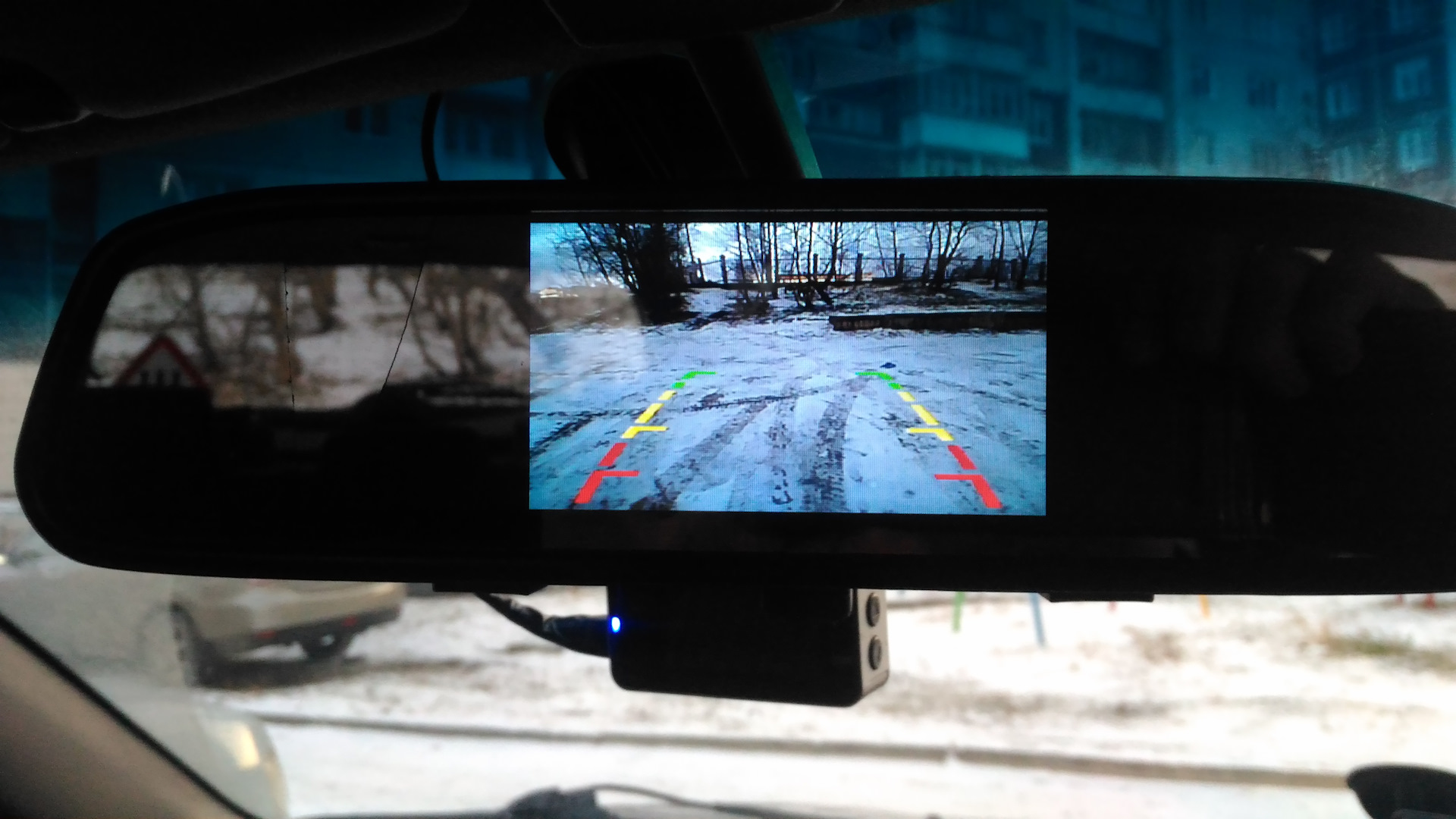

Ах, да, как оно выглядит на экране… Не знаю, может обновлены матрицы либо там еще что — но такое впечатление, что данная камера работает лучше старой. Четче и ярче… Кстати, пленку защитную я снова забыл снять — и это на фото практически незаметно, нет замутненности.

Так есть же камера, встроенная в рамку, где ничего не надо колхозить. Качество изображения у неё вполне хорошее, даже с ночным режимом…
С подсветкой? Может и есть, но мне не попадались такие.
А по поводу камеры — ну вот была у меня камера в рамке, субьективно у нее изображение было хуже, чем сейчас у выносной (насмотрелся я в экран достаточно, чтоб сразу же разницу увидеть)

Я недавно соседу ставил выносную, то ли он купил такую, то ли они все такие, но в сравнении с той камерой в рамке, которую ставил знакомому — разница огромная.

Я просто хочу сделать так, чтоб было видно кромку бампера — это реально удобнее, чем парковочные линии — это в принципе главная причина того, что отказался от рамки с камерой в сборе — там на меньший угол камера опускается.
Бывает, что в мокрую погоду/снег по парковочкам сложновато определить расстояние, когда запарковываешься реально по сантиметру. Пробовал тут бааальшую машину где камера стоит именно так — запарковался влет и даже не очковал, что в случае чего подбиваю машинку нифига не за пару сотен тысяч))))

P.S. Вот и получается почему щас камера лучше показывает :) они же одинаковые абсолютно внутри, только снаружи конструкция разная… Если я ту покупал в мае прошлого года, хз сколько на прилавке лежала; то эта всяко новее — как минимум матрица получше.
