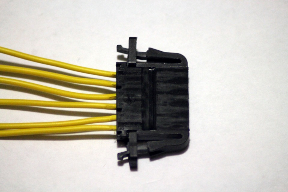

Итак, было прикуплено: 1. Сам фонарь 3B7 947 105 F 2EN 2. Разъем для переходника 893 971 993 3. Разъем для плафона 3B0 972 706 4. 2 провода с коннекторами 000 979 104 для фишки подключаемой к штатной проводке. Отдельно для них пинов нет, пришлось брать провода в сборе. 5. 4 пина N 103 358 07 для фишки к новому плафону, что бы не покупать провода нашел эти пины отдельно.

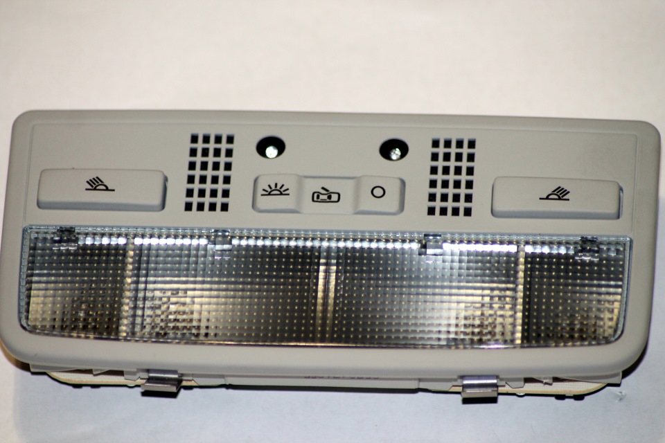

Собственно сам плафон.
Его номерок. Брал новый, оригинал.

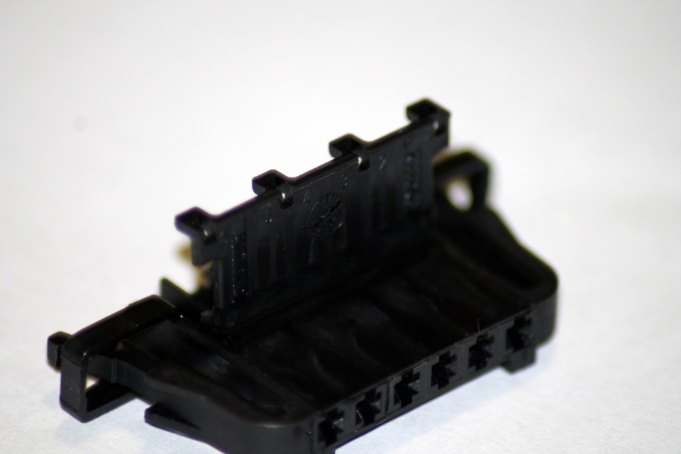

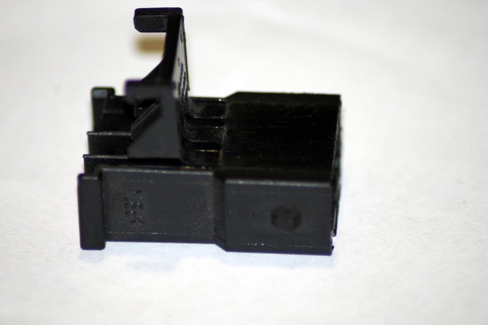

Новая фишка для плафона.

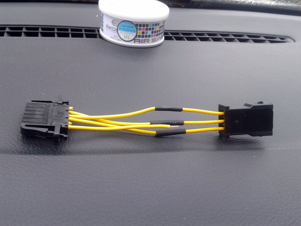

Фишка для переходника от старого плафона к новому.

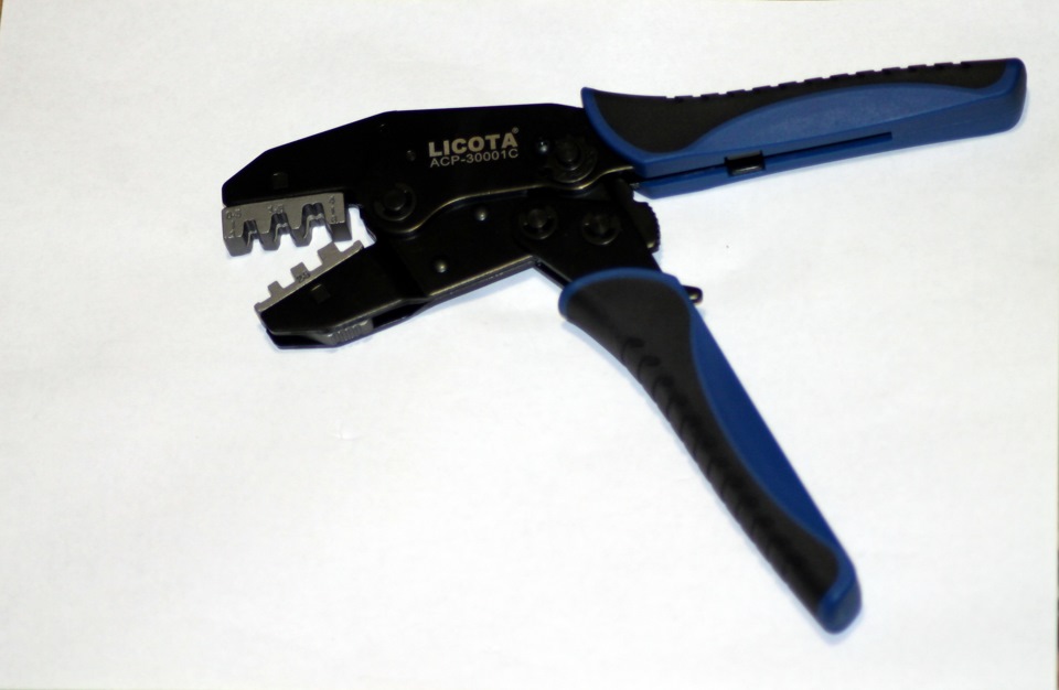

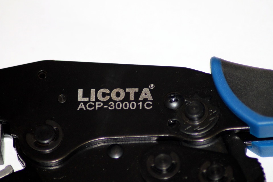

По случаю прикупил инструмент для автоматического обжатия оригинальных клемм. Штука удобная и полезная :)))
Ее номерок.

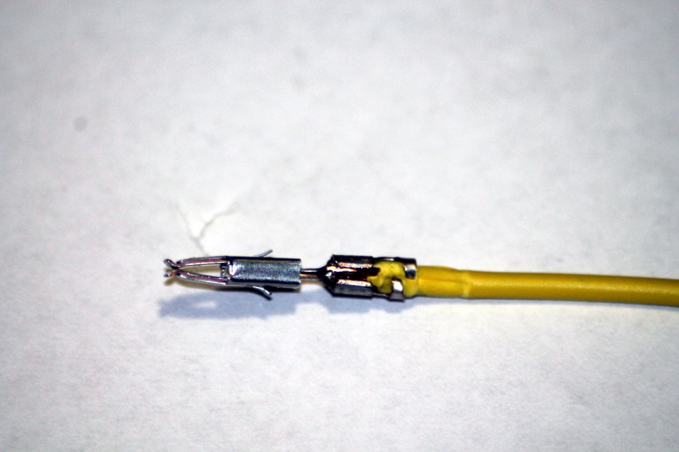

Вот так вот обжимается клемма. Провод подбирал автомобильный, подходящий по диаметру.
Вставляем обжатые клеммы в фишку.

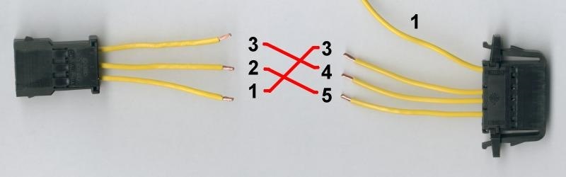

Вот по такой схеме все подключается.

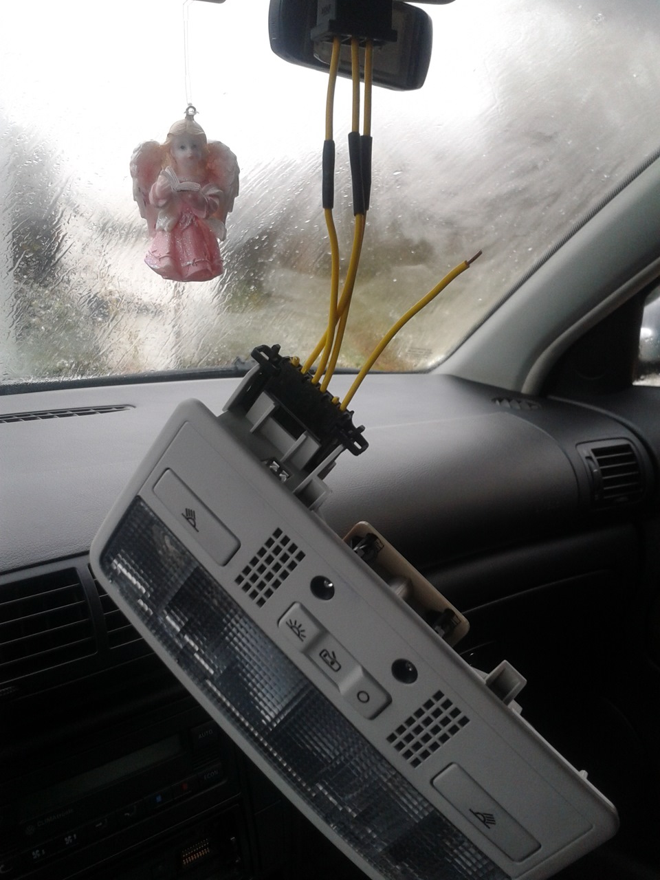

Все готово для подключения.

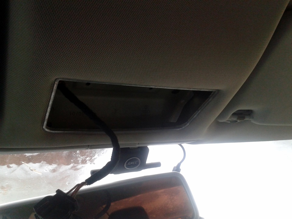

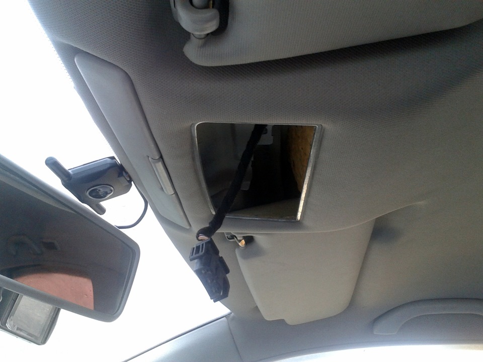

Вынимаем старый плафон (откручиваем два самореза в середине плафона).
Плафон вынут. Пропихиваем провод для питания подстветки нового плафона к левой стойке, протягиваем до переключателя освещения и подключаем его к 17 ноге переключателя.
Пара вопросов: 1) провод №1 на выводе из новой фишки это для питания подсветки? 2) есть возможность показать фото, как выполнена врезка на контакт №17 в блоке управления светом? Или опишите хотя бы, как сделано. Просто разрезали исходный штатный провод и разделили его на 2 канала? Или порт №17 вообще пустой изначально, и нужно клемму туда просто вставить?
1. Да, это для подсветки. 2. Я делал при помощи коннектора с гильотиной, что бы не резать проводку. А так можно обычной скруткой. Провод 17 есть, к нему нужно врезаться )
А как выглядит этот коннектор? Просто не хочется колхозить, а сделать по максимуму красиво )) Фотографию нет возможности сделать, как это выполнено у вас?
Итак, сегодня взялся за эту работу И появились вопросы: 1) а зачем иметь разъединение проводов (как на фото-схеме с номерами проводов), если можно напрямую 3 провода перекинуть с фишки на фишку, плюс четвертый на питание подсветки? Кстати, как ни крути, а пинов понадобится не 4, а 7: четыре для новой фишки, 3 на переходник
2) не могу подключить подсветку. Пробовал и через гильотину, пробовал даже напрямую к проводу на 17 коннектора переключателя света — безрезультатно. Вся прочая подсветка работает, а плафона нет Прозванивал провод питания подсветки — есть контакт. Прозванивал контакты плафона — всё ОК Подключаю провод напрямую в провод подсветки с переключателя — нет подсветки плафона ((
Точно 17 терминал? У меня это 58d по обозначению на клемме переключателя.
1. Фишки разные, пины тоже разные. Получается 4 на одну фишку. И 3 на другую (на нее я брал провод штатный с обжатыми клеммами — 3 пина использовались, 1 остался.) 2. Ну даже у немцев написано про 17 (www.passatplus.de/umbaute…nnenleuchte/w8adapter.htm), серо-синий провод.

Подскажи, а в разъеме 893 971 993 пины есть?
Привет. Все разъемы голые. Без пинов.
Понял. Печалька. Заказал провода (((

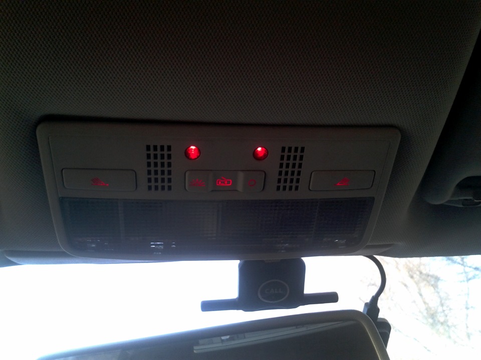

А два огонька всегда горят или с дверьми?!
Вся подсветка горит вместе с включением габаритов.
так она и водителя с пассажиром освещает?!
Ну не так уж и ярко получается :))) Светодиоды направлены строго в низ, на рычаг КПП.
