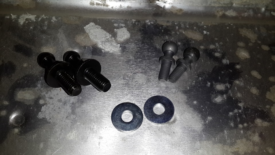

Признаюсь, подглядел у semen43 отдельное спасибо за каталожные номера болтов-шарниров. Что нам потребуется для замены кочерги:
1) Болт-шарнир — 7140908000 SSANGYONG x2шт. — 130р.

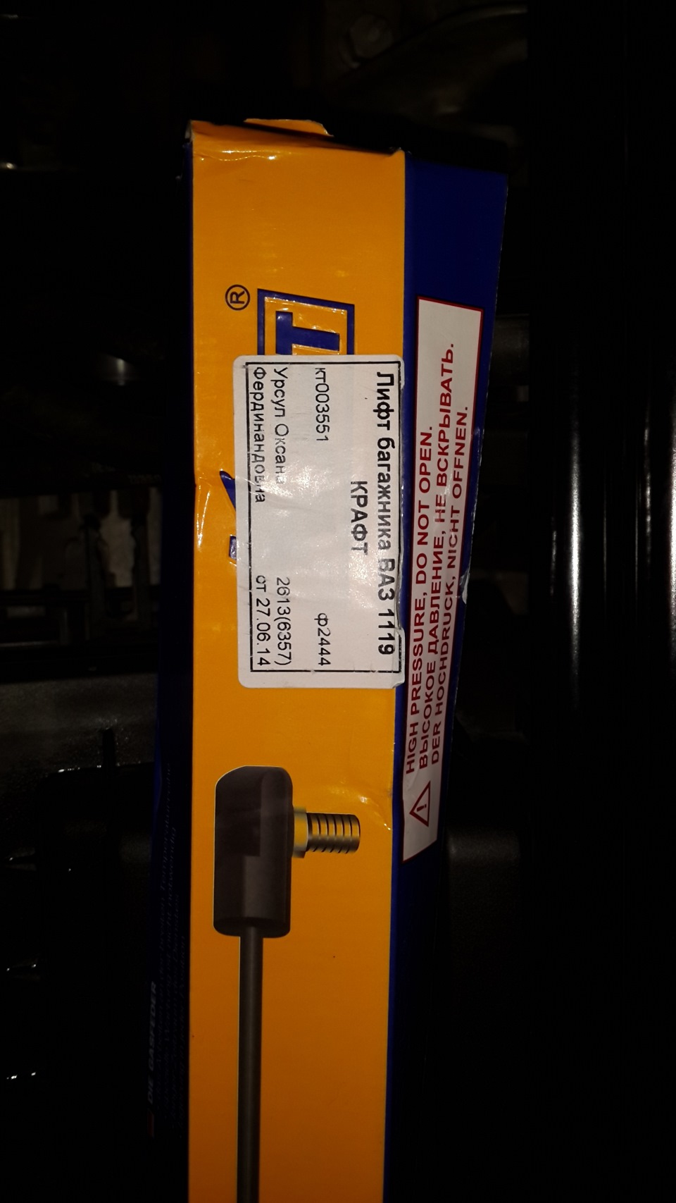

2) Болт-шарнир — 906206 DIESEL TECHNIC х2шт. — 68р.
3) Газовые упоры от ВАЗ 1119 КРАФТ(для заказа в Экзист код: KT 003551) — х2шт. — 900р.
Заказанные болты-шарниры 4шт, под те, что поменьше добавил 2 шайбы на 6мм

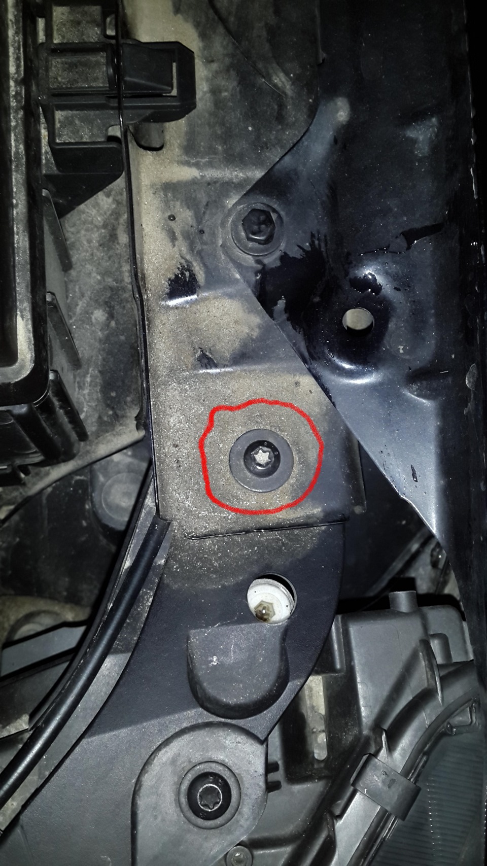

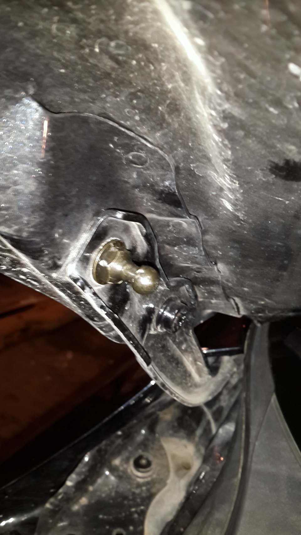

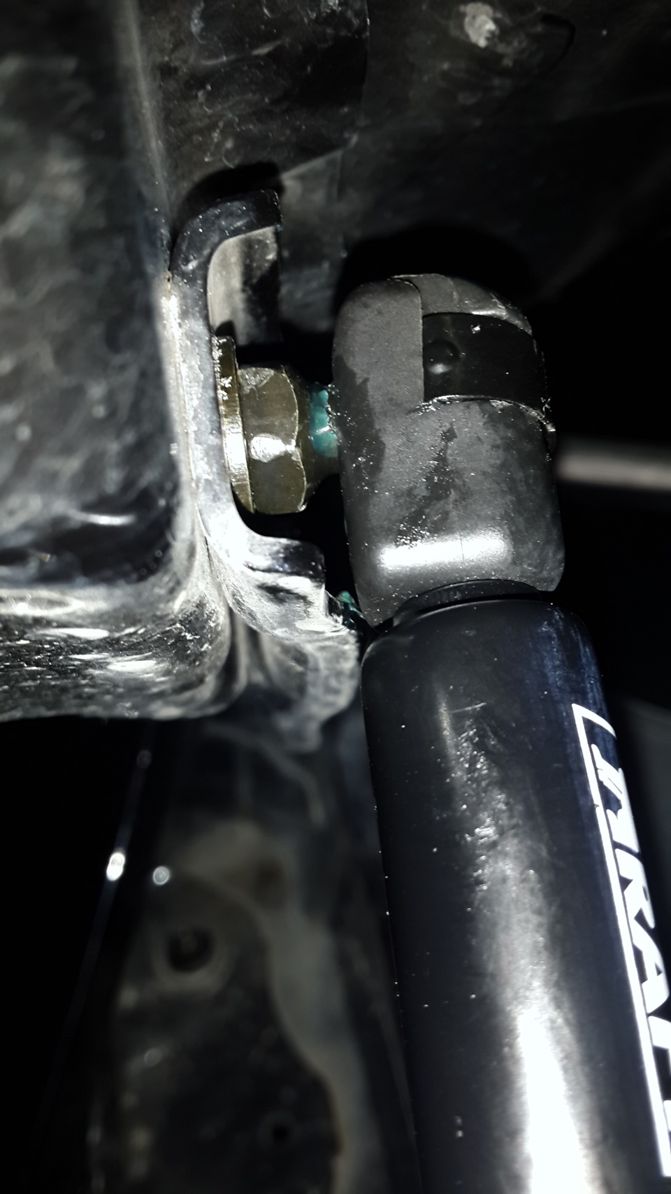

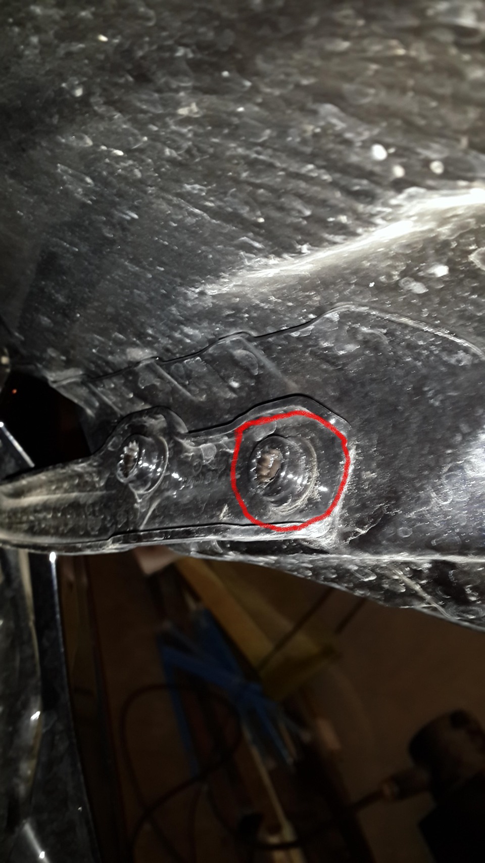

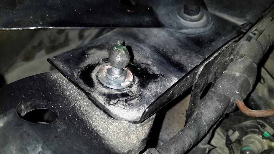

Для установки упоров нам нужно заменить два штатных болта(на крыле и кронштейне капота) — на шарниры
Меняем их, немного смазываем литолом :)
От кого-то видел комментарий о возможном задевании упора за кронштейн капота, как видно, все нормуль — зазор есть!

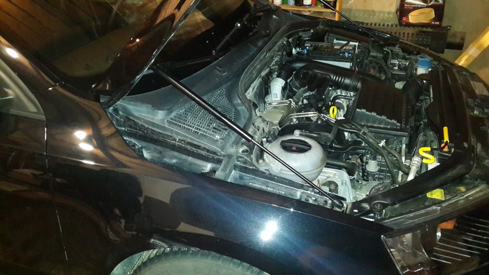

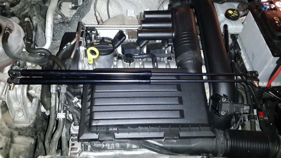

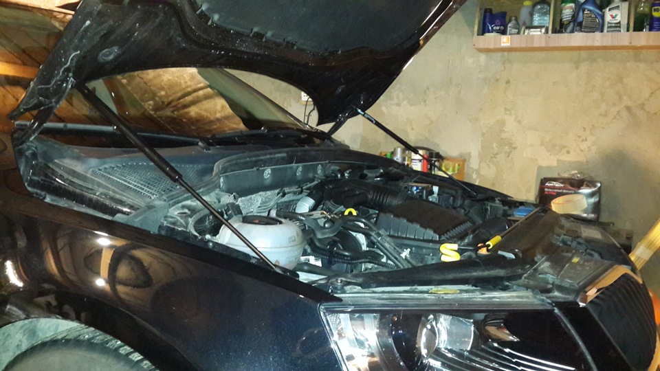

Ну и общий вид…
Впечатления только положительные, это должно быть с завода, вообщем запил необходимый!Небольшой недочет, возможно связан с температурой за бортом(-10гр.), на небольшой угол под собственным движением недоходит, чуть доводишь рукой, на видео попытался отразить этот момент!Не забываем нажимать кнопку снизу слева :)))

А при открывании и закрывании капота металл ни где не выгибает? Ни на капоте ни на крыльях?
Нее, все гуд. Уже два года использую, незаменимая вещь!

а черные болты с шарниром 7140908000? у них резьба м8?
Резьба такая же как на родном болте, уже не помню, возможно М6!
Болт-шарнир — 906206 DIESEL TECHNIC а есть аналог, а то именно этот шарнир не могу найти.
Экзист, дает по аналогу еще вот такой код : Febi 04006
Да, но не менее 50шт нужно заказать?!

интересно а упоры СААЗ от 1119 подойдут ? Крафт не могу найти пока у себя в городе
Думаю что подойдут, ставили всякие разные фирмы!Но хвалят Крафт почему-то) Поищи где-то полюбому должны быть!
Если не затруднит, не можешь замерить диаметр упора? Я заеду гляну СААЗ и заодно отпишусь, дабы народ не путался и точно был уверен, что надо именно КРАФТ брать
Замеряю, какой диаметр нужен?Где шток(тоньше) или корпус?
корпус и заодно длину упора )
Вечером померяю, отпишусь!
короче СААЗ и Финваль не подходят, у них корпус слишком толстый идет нежели чем у крафт

Как проходит эксплуатация? Есть ли какие замечания спустя прошедшее время использования?
Все отлично!Особенность, что до конца не открывалось без помощи, вызвана исключительно слишком низкой температурой, багажник также открывается!Доволен на все 100%, кочерга не удел!)
Подскажи
2) Болт-шарнир — 906206 DIESEL TECHNIC они одного диаметра?
купил упоры фенокс, , а там нет болтов крепления, вот не знаю какие теперь плдобрать
Нет, они разные, т.к в крыле и в капоте разная резьба!А родные шарниры который идут с упорами и не нужны, я их убрал, поставил приведенные тобой!

Только может надо "Установил упоры от ваз 1119 (они 340N а от ваз 2111 430N)." упоры от 11-ой чтоб доезжало до конца без помощи?!
Спасибо, старался :) Даже незнаю, можно попробывать, но не факт, что открывается не до конца из-за недостатка силы, возможно угол установки самих упор не позволяет толкать дальше!
Сегодня забрал из экзиста болты, болты идут без шайб., на сан енг никак на фото с шайбой( просто под ключ.
А вторые болты-шарниры заказывал?Я непомню какие от ссанг енга черные или серебристые.Ну не проблема, подложи шайбу!
от саненга черные. да я те и те заказал. ну да подложу шайбы.
Что за болты шарниры? От какой машины? Где купить можно?
Болты-шарниры на фото #3, не принципиально вообще от какой они машины, главное что подходят под наши цели. Я написал коды, заказать в любом магазине, который занимается доставкой з/ч (Exist, Autodoc)
