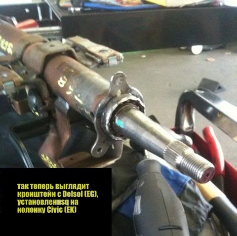

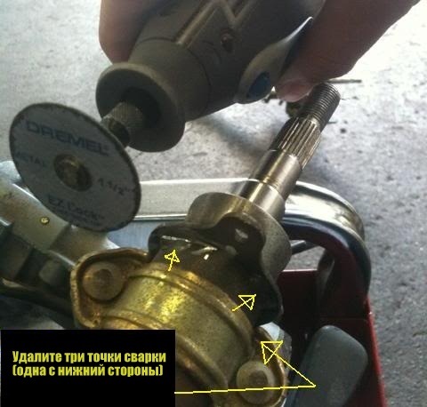

Сегодня я раскажу вам, как поставить Руль от Honda DC5 на EG, или как поставить Руль Honda DC2 (без SRS) на Сивик ЕК и так далее…

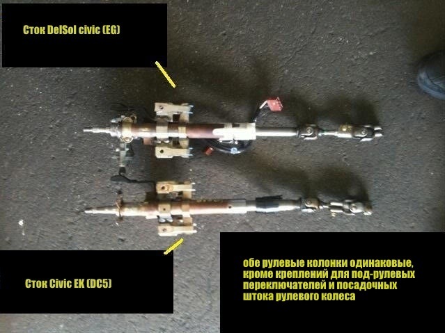

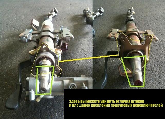

Короче о Рулевых колонках (не путать с рейками)
Все думаю знают хотя врядли что рули пятого (EG\delsol\dc2) отличаются от рулей (EK\DC5\S2000)
Опишу свою задачу (из неё думаю всем станет понятно как действовать если новый руль не встает на своё новое место)

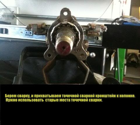

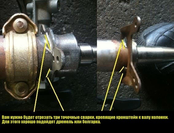

Моя задача — поставить Руль от DC5\EK\S2000 на EG\DC2\DelSol
Мне потребуется рулевая колонка ЕК, болгарка, сварка и терпение…
Поехали!

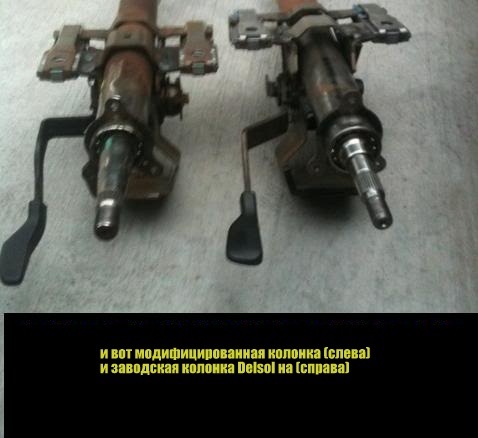

Вот так вот! ничего сложного! работа занимает около часа!
В итоге Свежий руль на своем месте, все довольны)))

А есть какой нибудь еще метод поставить руль от EK9 в EG? Мне говорили можно заменить сам вал рулевой колонки, без всякой сварки, только вот как его оттуда извлечь?
вал то можно, но подрулевые переключатели тогда тоже нужны

Видел как ребята внутрянку руля переваривали
мне показалось это страшным)) ибо там алюминий\сталь…
Так а с валом то что? Переставил и все?
вал меняется целиком, перевариваются только кронштейны подрулевых
Да, проделал работёнки) но главное результат!
