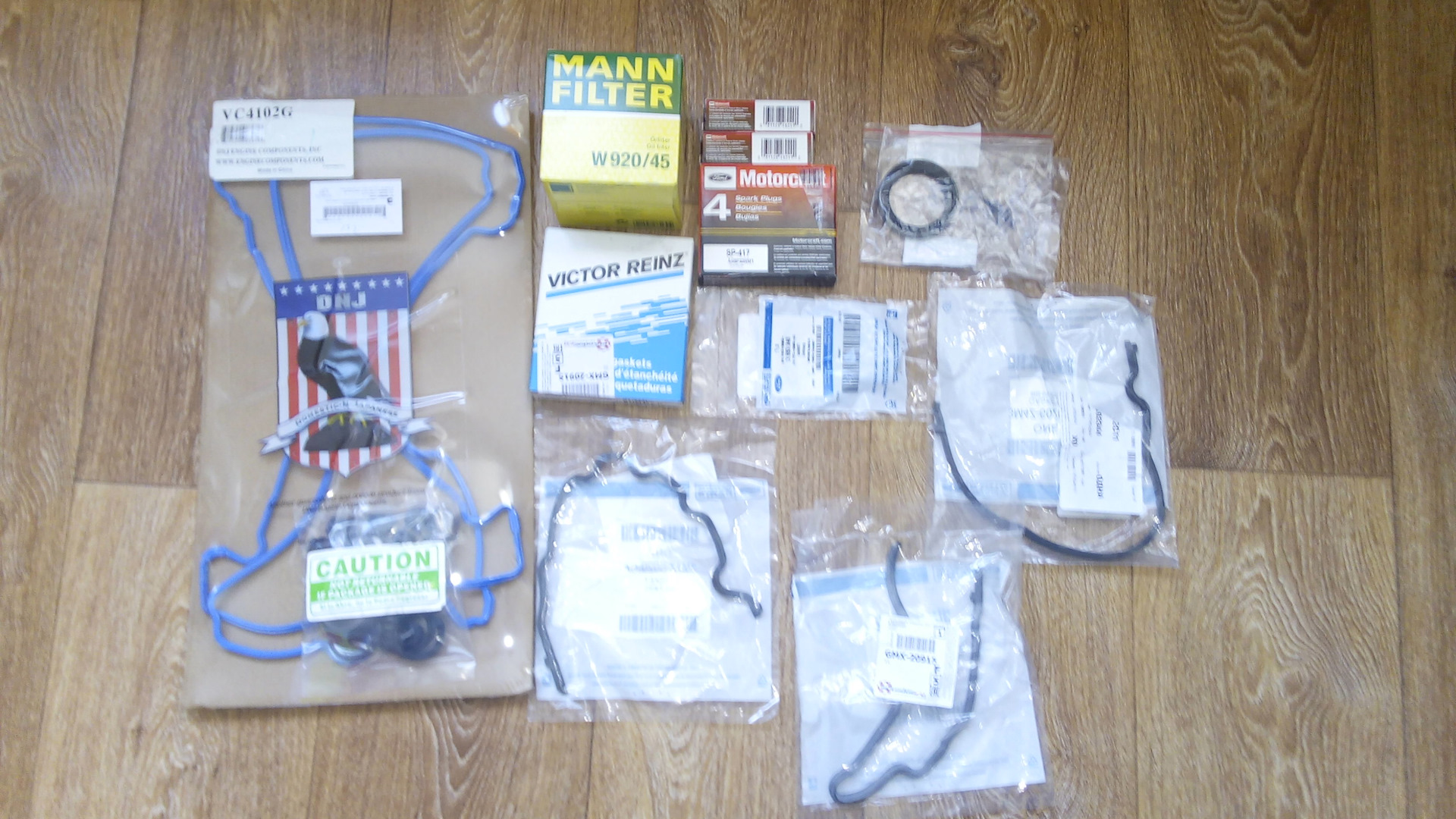

Вот закупился (вроде бы) всем необходимым, хвастаюсь :) ну и так же прошу вас подсказать, если что-то забыл прикупить.
Поскольку уже два года езжу на машине с истекающей маслом лобовиной, решил заменить сальник и все прилагающиеся прокладочки.
Для наглядности решил отфотать все, что собираюсь ставить, а ниже отдельно распишу артикулы и стоимость:

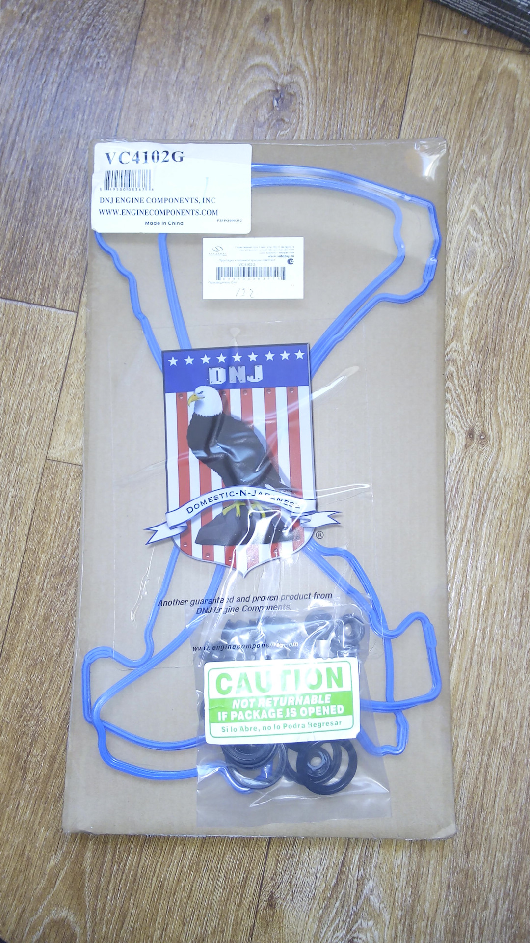

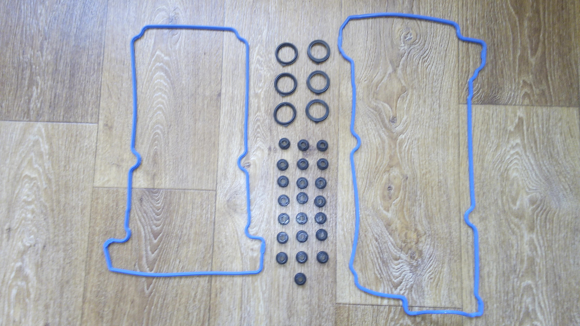

Комплект прокладок мне подобрали в академии плюс, все остальное покупал в автодоке. В комплект входят: 2 прокладки клапанных крышек, прокладки свечных колодцев (отдельно дубль не нашел, а оригинал стоит от 500 р за штуку…) и прокладки под болты крышек.
Итак:
Прокладка крышки ГРМ центральная. ОЕМ 4392325 — 611,00 руб.
Прокладка крышки ГРМ правая. ОЕМ 4392344 — 691,00 руб.
Прокладка крышки ГРМ левая. ОЕМ 4392347 — 691,00 руб.
Сальник коленвала передний. ОЕМ 4855456 — 620,00 руб.
Комплект прокладок ГБЦ верхний. Дубликат Made in China VC4102G — 2681,00 руб.
Комплект прокладок впускного коллектора. Voctor reinz MS19341 — 1544,00 руб.

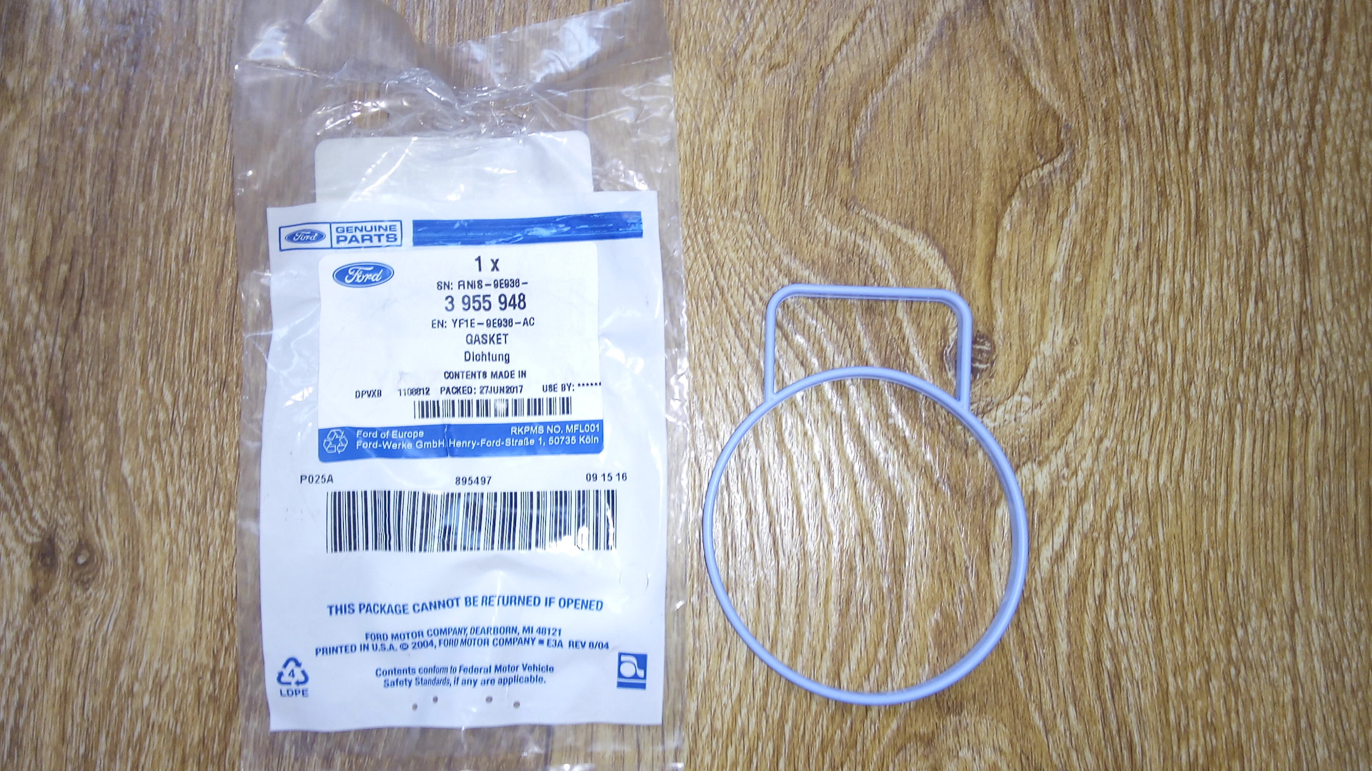

Прокладка БДЗ. ОЕМ 3955948 — 880,00 руб.
Свеча зажигания тоже в академии куплена. Motorcraft SP417 6 шт. — 1950,00 руб.
Фильтр маслянный. Mann W920/45 — 300,00 руб.

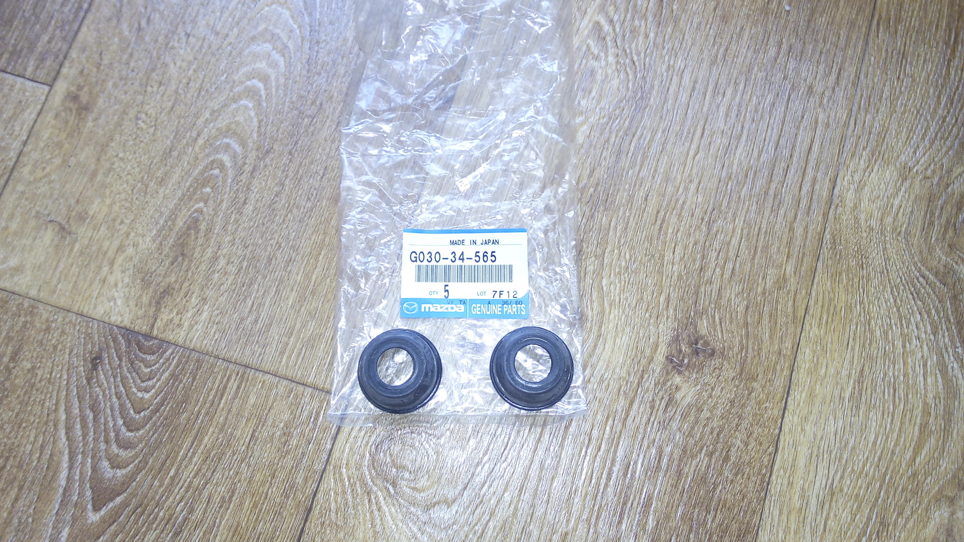

И еще планирую параллельно с этим ТО поменять пыльники шаровых передних:
Mazda G03034565 2 шт. — 736,00 руб.

как эти прокладки ГБЦ китайские? еще не потеют? думаю ставить или оригинал искать?
ну вот одна из прокладок крышки гбц практически сразу потекла, а все остальное все нормально ходило вплоть до самой продажи машины))))

Всё правильно. Я бы ещё — взял прокладку КХХ и проверил бы клапан картерных газов, и если он нерабочий тож поменял бы, иначи его замена происходит только после снятия всасывающего коллектора а эт ужэ гемор, сам понимаешь.
