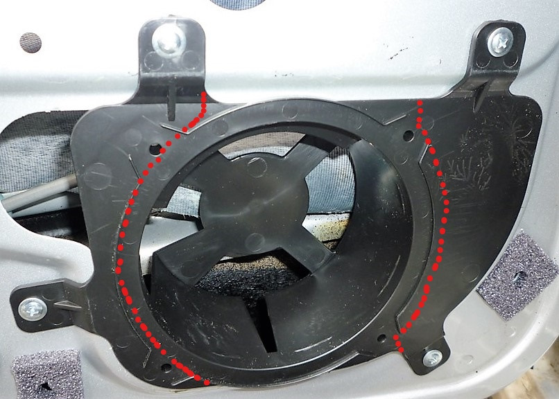

Вынул 13`` динамики отложил в коробку. Примерно померил, как будут сидеть 16``, сделал замеры на каркасе и на двери (на двери все норм, все входит, без резки).
Снял каркас для динамиков, ушёл в тепло)))

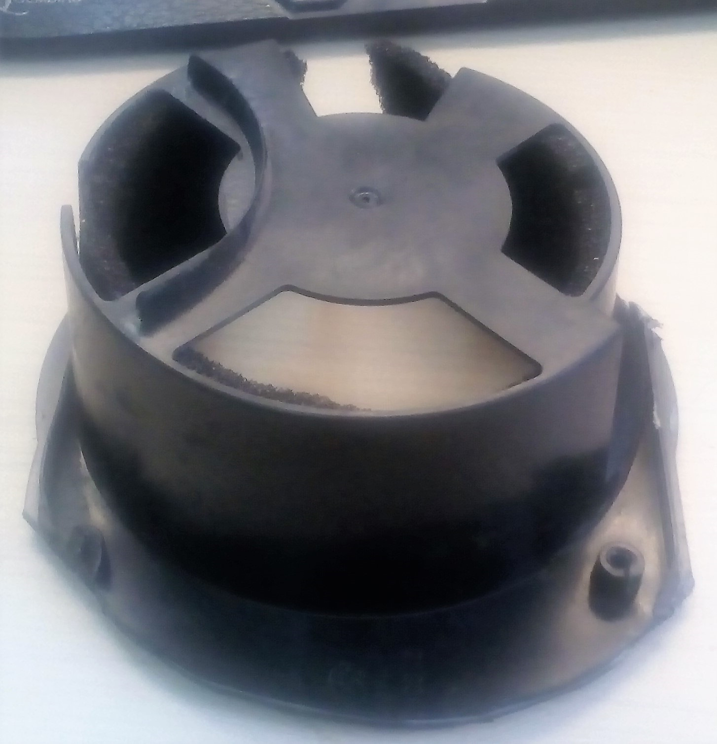

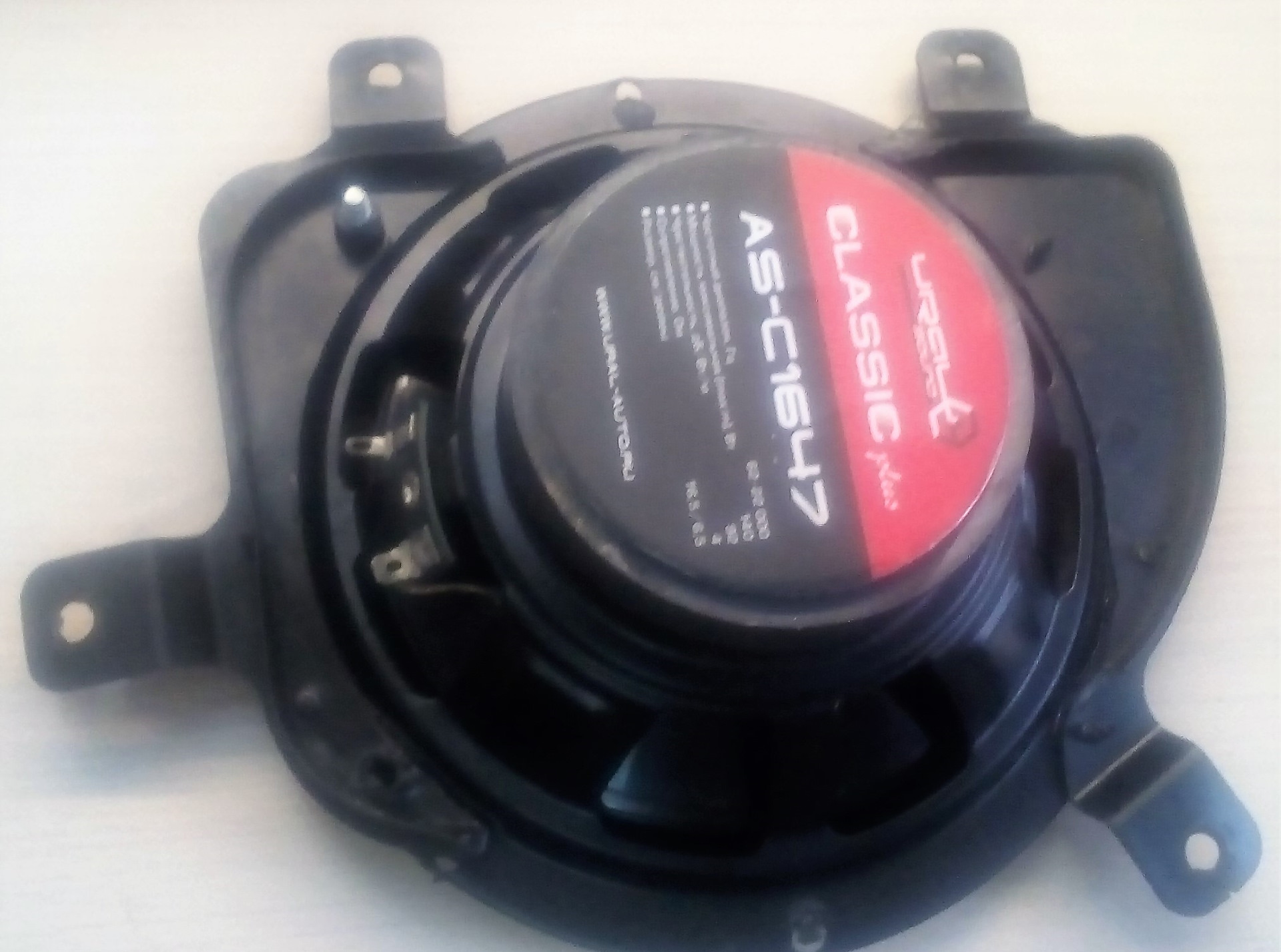

Начал химичить. Срезал центр, оставил боковинки от каркаса.

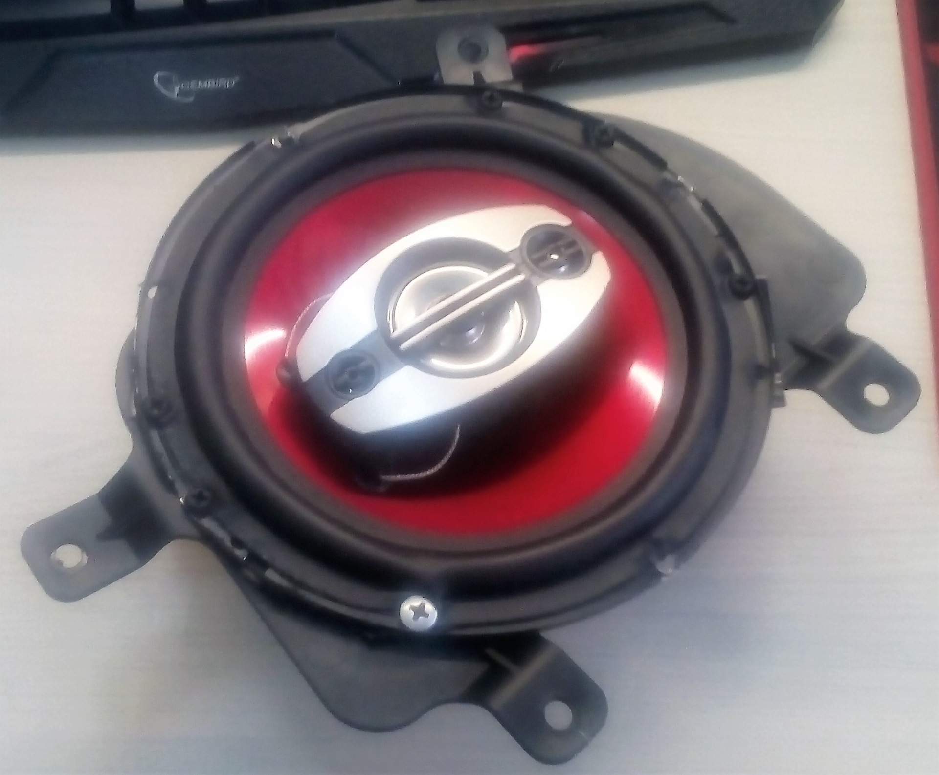

, центр больше не нужен… Взял 16`` динамик и прикрепил боковины каркаса к нему (двухсторонний скотч в помощь и саморезы), получилось так:

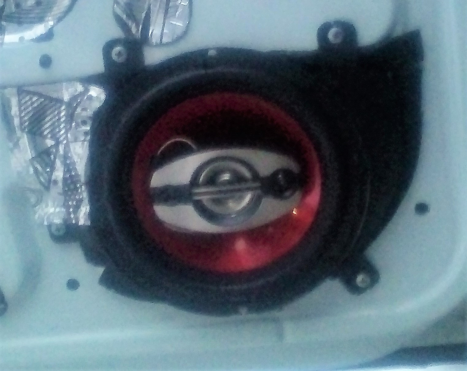

Пошёл к машине, все привинтил на место.
, встало все норм, немного не подошёл — низ на 0,2мм зазор, замуровал шумкой)))

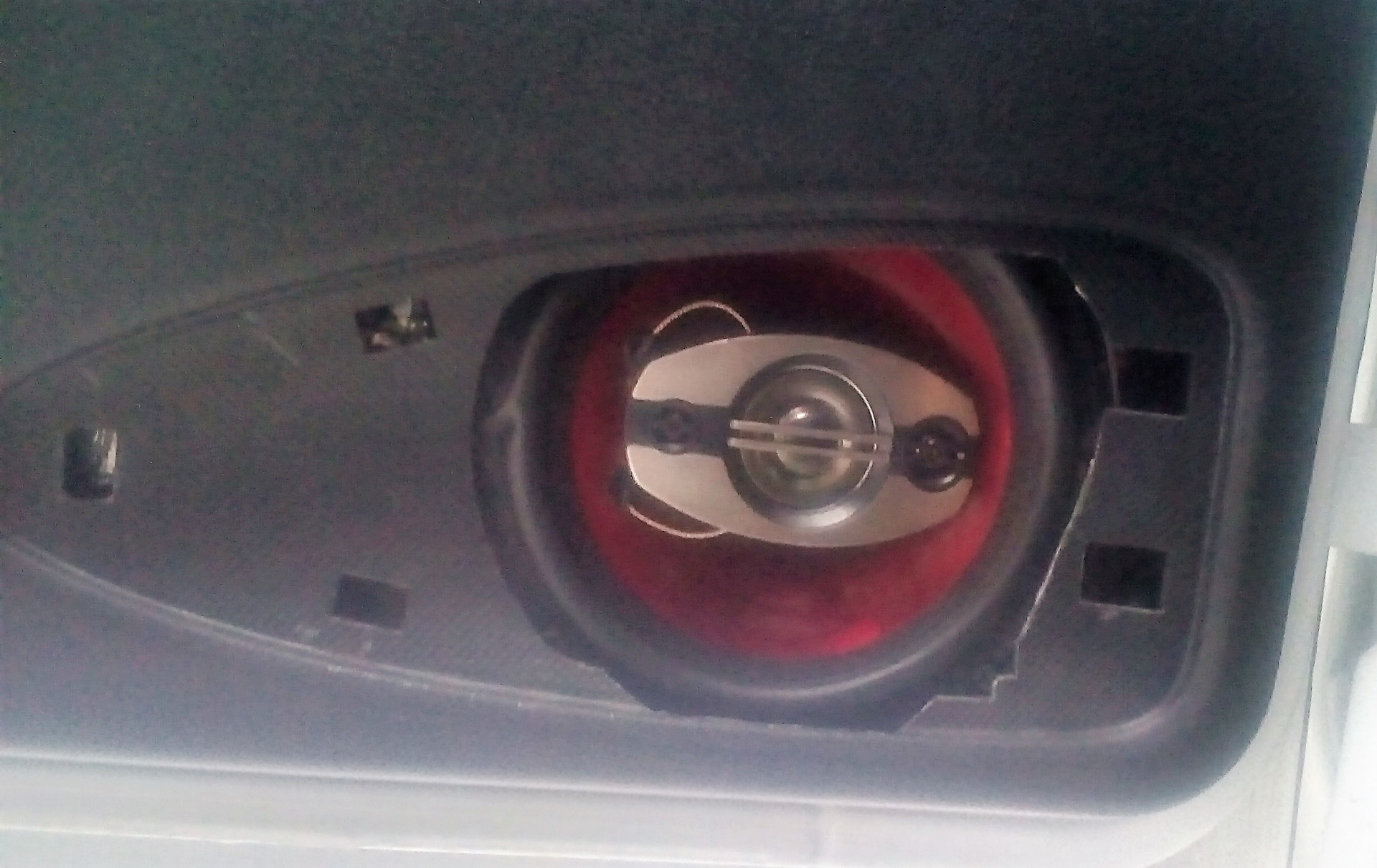

Примерил короб двери, сделал расчеты как вырезать под динамик, чтобы не прилегал к нему и давал ход:
Вырезал, все подходит отлично:

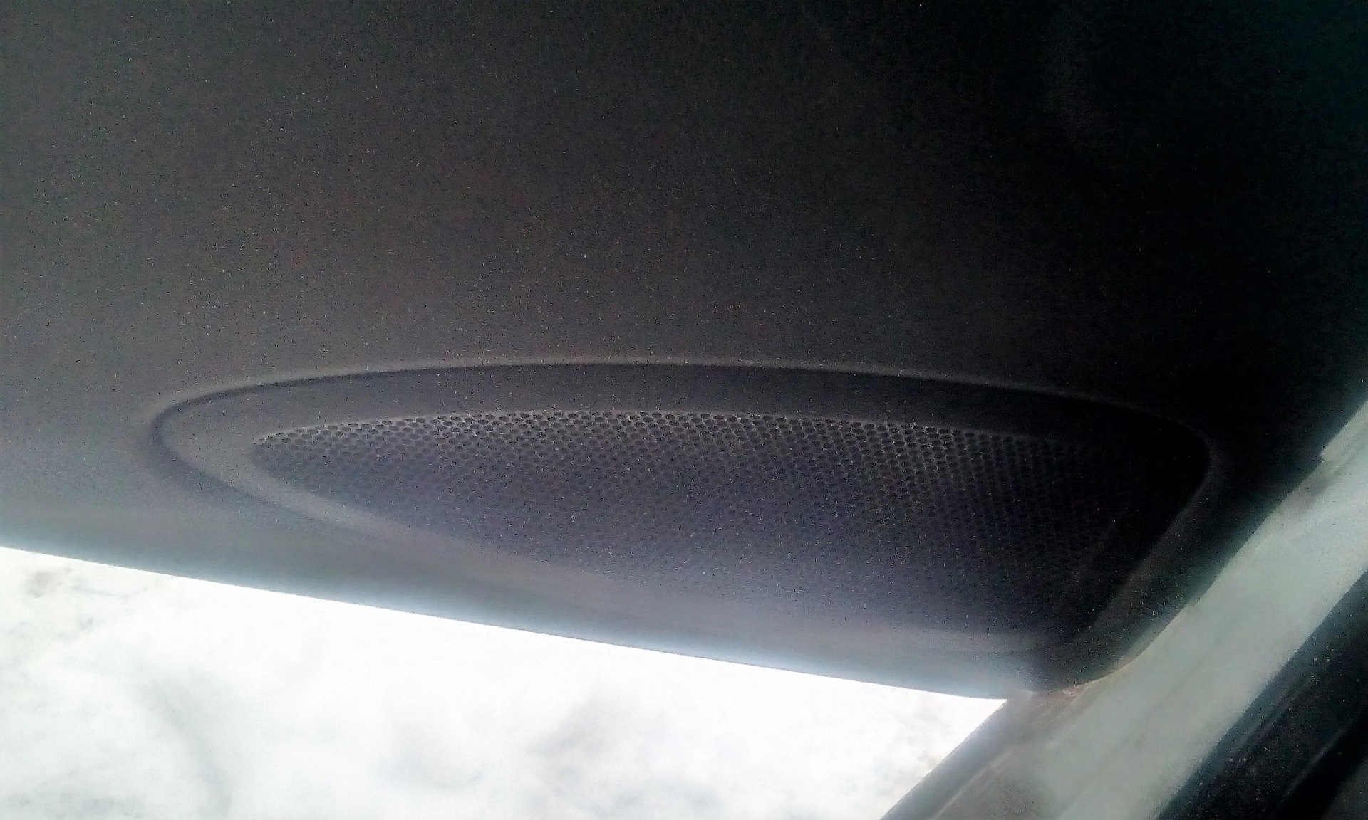

Закрыл сетку, проблем не возникло, встала отлично.
, зазоров нет.
