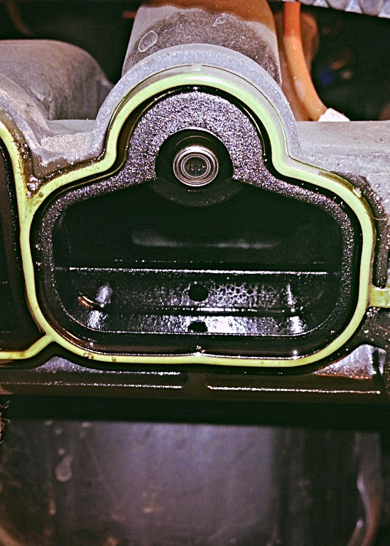

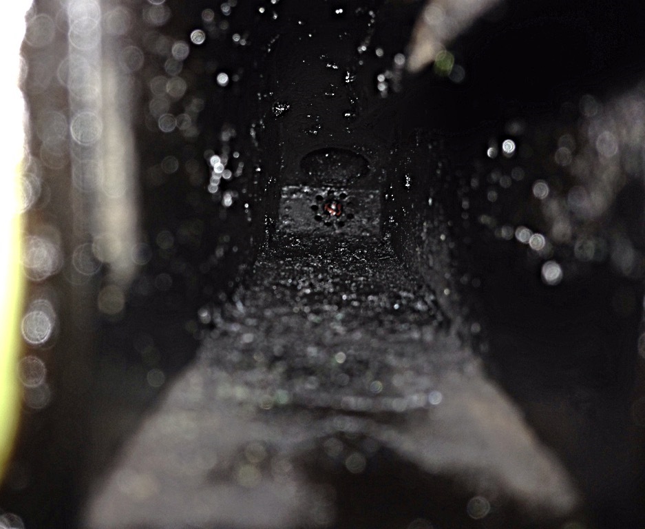

Наконец-то дошли руки до очередного этапа тюнинга. До впускного коллектора. Как вы уже наверное читали, на новых коллекторах стоят перегородки, которые перекрывают примерно 30-35% пространства. Из-за этого после чипа, да и на стоковых не всегда хватало топливо-воздушной смеси для хорошего подхвата, а так же для работы на верхах.

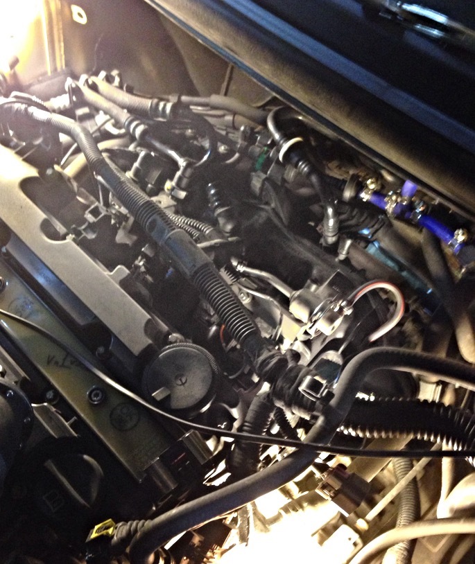

И настал этот вечер. В предвкушении были отсоединены все мешающие элементы на коллекторе, разъемы и прочее. Открутили болты коллектора и вот они зловредные перегородки. Аккуратно выпилили, выровняли, стал похож на нормальный впуск:D В общем GM в своём репертуаре со своими эконормами.
По ощущениям 1.4 совсем по-другому поехал. Даже работа коробки с двигателем стала более плавной. Подхват более ощутимым, не говоря уже о том, что когда нажимаешь тупкавпол… Вот и та самая тяга с низов появилась, которую многие желали😼:)В общем рекомендую Прошла 5000км, полёт отличный! Остальные эмоции изложит Виталик Va1ve ;)

мне одному кажется, что данные перегородки завихряют поток воздуха к форсунке?
Заслоночки для завихрения нужны.
на них сервопривод должен быть, а вы их колхозно вырезали(
нет, эт заслонки на многих движках стоят, особенно на маленьких как этот… сделано это для того чтоб тяга снизов была лучше при широкой фазе распредов (уменьшают обратный выплоп смеси)… плюс экономия т.к. скорость мимо форсунок выше и распыл лучше… на субе литр точно есть разница на 2 литровом дв.
Если автор говорит что без них с низов лучше, то он или лукавит или у него криво они самого начала работали (может на всех опелях так).

Что за обратный выхлоп, распыл лучше быть не может, тк он полностью зависит от форсунки, лучше скорее всего смесеобразование.
если незнаешь что такое обратный выхлоп, дык чтож рассуждать — это основы работы фаз грм.
Распыл по ширине потока лучше т.к. поток сжат.

удалил я эти перегородки, вроде поехала поживее( а может и не поехала, только кажется))) времени ушло 1.5 часа, заодно и дроссель помыл…
Прошил?
да нет не прошивал, ты же вроде писал что на стоке можно и не шить…или я что то не так понял?
Я имел ввиду чиповать не надо для этого. Но смесь меняется, поэтому надо корректировать. А так это бестолку

А что бы коллектор снять дроссельную заслонку тоже снимать нужно?
Естесна. Все надо снимать. Рампу, дроссель, все разъемы сверху и снизу(около 6) разъемы форсунок, весь вакуум снизу и сверху. Одних шлангов устанешь отсоединять:D

если на сток прошивке убрать перегородки, перепрошивка не требуется? и есть ли смысл на стоке заморачиваться?
Прошивка не требуется, смысл есть. Будет поступать смесь какая нужна, а не по евро
