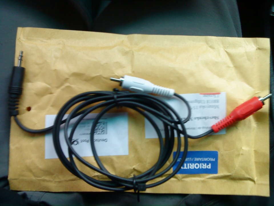

Всем привет. Наверно все у кого штатная магнитола Audi Delta устали слушать радио или бегать вставлять СД диски в чейнджер. Многие пошли более простым путем — ставят новые магнитолы. Согласен — функциональность намного возрастает, так как сейчас очень большое количество магнитол с разными функциями. Но всегда есть одно но — внешний вид салона после этого не очень (все знают что штатная магнитола более широкая).
Долго я думал что бы придумать — и вот все таки нашел выход.
На сайте ebay.de я нашел кабель для того что б магнитола получила внешний выход aux.
Вот на днях пришла посылка с Германии. Все остальное на фото:
В комплекте идет вот такой наборчик:
Кратко о установке:
1.Снимаем магнитолу (нужно 2 спец ключа);
2. Теперь нужно подумать как и куда пустить сам кабель. Я выбрал вариант как на фото (для этого я снял декоративную накладку климата и пепельницу);
3. Проверяем работоспособность (переключения идет кнопкой Mode) и собираем все в обратном порядке и получаем удовольствие)

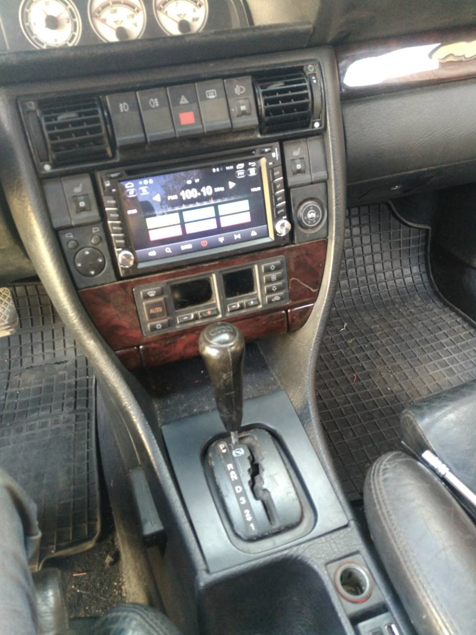

Может лучше сменить Дельту на Концерт? Намного симпатичнее и можно подключить Yatour (SD-карты памяти и USB, а также и линейный вход).

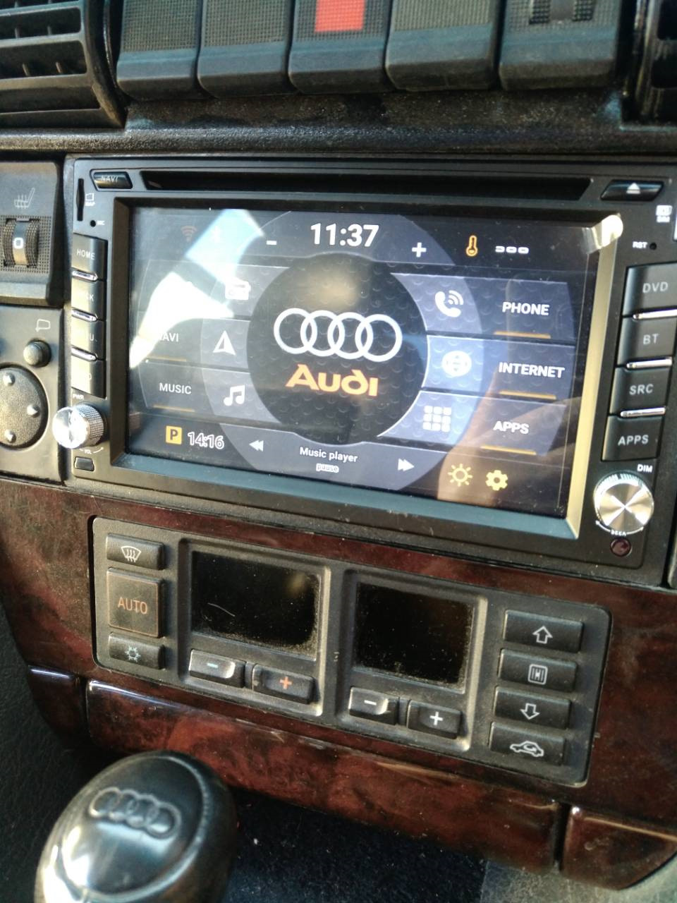

я хочу ауди концерт плюс поставить себе ну и слушать конечно не только радио но и флешку и управлять ею с магнитолы
я себе вот такую поставил

Привет, а я концерт поставил себе. Думаю вот икскарлинк вамандить или такую же штучку поставить…Нет ссылки где брал

Вот этот провод, с синим разъемом и тюльпанами, там что-нибудь еще есть на нем? Я так понимаю, он выступает в качестве эмулятора чейнджера. Если просто подключится к контактам входа чейнджера, будет работать?
Привет! А как он правильно называется, чтоб заказать его в интернете?! У меня тоже Delta.
Привет. www.ebay.de/itm/AUX-Adapt…adios&hash=item5ae25143ba

C этим переходником как переключаются песни на мафоне или на плеере. Или мафон как усилитель работает
Это просто aux переходник. Все управления на плеере, на магнитоле только звук и басы

дорогий шнур ? непогано!
я взял по скидке . вышло где то 30 евро с доставкой в Украину. Может и дорого. но зато внешний оригинальный вид сохранился. Так сказать "по заводу"=)
вставляеся в задню горизонтальну фишку коло стандартнои ?
то что на первой фото (синяя фишка) она вставляется в разьем вместо чейнджера (рядом с фишкой от колонок)
да да я проне и а чейджер отдихае?
только фишку отключил и все. та что с него взять=) только СД диски читает, и то без МРЗ=)
класика! схему переходника мош на було переписати и гроши за неи вернути думаю бажаючих було б не мало
можно было. но там не все так просто. там еще есть маленькая плата по центу провода. ее на фото не видно
