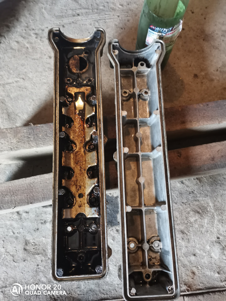

Наверное, каждый, кто занимается ремонтом и доводкой двигателей до ума сталкивается с проблемой очистка ДВС от грязи и поршневой от нагара и запекшегося масла… Кто-то решает эту проблему отвозя детали или весь двигатель на вибро- и ультразвуковую чистку, кто-то по незнанию (как и я вначале) пытается очистить шкуркой и тд…
Я хочу рассказать метод, который родился от сочетания того, что я знал, прошарил интернет и спросил у знающих людей.
Сразу хочу сказать спасибо Паше! Без его подсказки я бы еще долго парился с нагаром.
Проанализировал то что он мне посоветовал и освежив свои знания по химии, я пришел к следующему методу. Он достаточно опасен, но ОЧЕНЬ ЭФФЕКТИВЕН.
Рассказывать буду на примере очистки поршневой группы от нагара и масляных отложений.

В кастрюлю наливаете воду так, чтобы она скрывала необходимую часть детали или ее всю. Как Вам удобнее. Ставите на плитку и в холодную воду вбрасываете гидроксид, из расхода 1,5-2 столовые ложки на 1 л. Он стразу не раствориться, но при нагревании постепенно превратится в раствор. Нагревать нужно не быстро. Обычно на эл. плитке, на ручке регулировки, это положения 1 или 2. Нагревать нужно до тех пор пока не пойдет небольшой парок. Это вода будет испаряться. ДО КИПЕНИЯ ДОВОДИТЬ НЕ НАДО! Иначе раствор начнет разъедать не только грязь и нагар, НО И АЛЮМИНИЙ, если деталь алюминиевая.
Пока греется раствор, в отдельной емкости (кастрюля, ведро, обрезанная канистра из под масла…) смешайте керосин и ацетон, в соотношении 2:1 (на литр керосина пол литра ацетона).
Когда раствор гидроксида нагреется лучше плитку поставить на 0, а как только пар перестанет идти, то опять погреть. Детали для очистки опускайте в кастрюлю с раствором на 2-3 секунды, чтобы не происходило разъедание материала детали.
Способ такой: опустили на 2-3 с, почистили щеткой над кастрюлей…опять опустили… И до тех пор пока не отчиститься. НЕ ДОПУСКАЙТЕ ПОЯВЛЕНИЯ БЕЛОЙ ПЕНЫ НА АЛЮМИНИЕВЫХ ДЕТАЛЯХ!
Это означает, что пошла реакция гидроксида и алюминия. Как только она (пена) появилась, опустите деталь в раствор ацетона и керосина чтобы нейтрализовать реакцию. Это же я делал после 2-3 опусканий в гидроксид и по окончании очистка (на несколько минут). Даже если пены не было!
Вышесказанное может показаться очень сложным, но сразу хочу сказать, что на очистку одного поршня у меня уходило не более 15 минут со всеми подходами и отходами. Разъедает моментально. Хватает от 2-х до 4-х подходов по 2-3 опускания.

Ребят а если концентрацию послобей навести и не тянуть резину. Опустил, подержал немного вынул смыл?! Голова с обильной шнягой из грязи и нагара. Клапанные крышки отмываються кислотой для мытья посуды, но сколько ее надо🤦♂️. А вот блок из чугунины я думаю точно хрен че будет если каустикой
