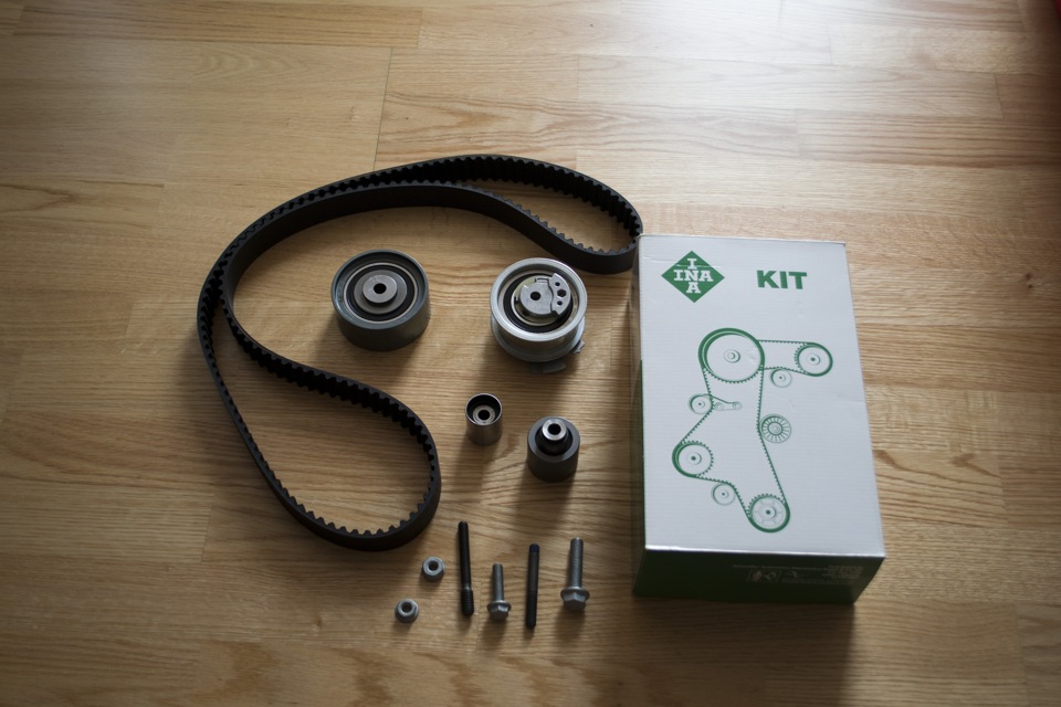

Дело в том, что ремень меняется вместе с роликами. Оказалось, что у VW есть весь комплект для замены ГРМ под одним каталожным номером: 03L 198 119. Но в оригинале лежат ролики и ремень фирмы Ina. Ремкомплект этой фирмы я и взял (его номер 530 0503 10). Вот фото комплекта:
Сам комплект обошелся мне в $170 + $50 отдал за работу. Следующая замена рекомендуется через 100.000 км. Вот и все.

Во как. Как ты узнал, что ролики и ремень фирмы Ina? На них написанно или другой источник?
Есть человек, который запчастями занимается, он и подсказал
Понял. Надо у товарища узнать, на сколько он осведомлён подобными ньюансами и какие запчасти можно брать как альтернативу "оригиналу".
