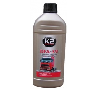

Использовал антигели:
— K2 DFA-39(Польша)
— HI-GEAR СУПЕР АНТИГЕЛЬ(США)
Последний мне понравился более всего, на нем и ездил большую часть всего времени и буду продолжать им пользоваться. Солярка становится красного оттенка :-) Сразу видно, бодяжил или нет.
