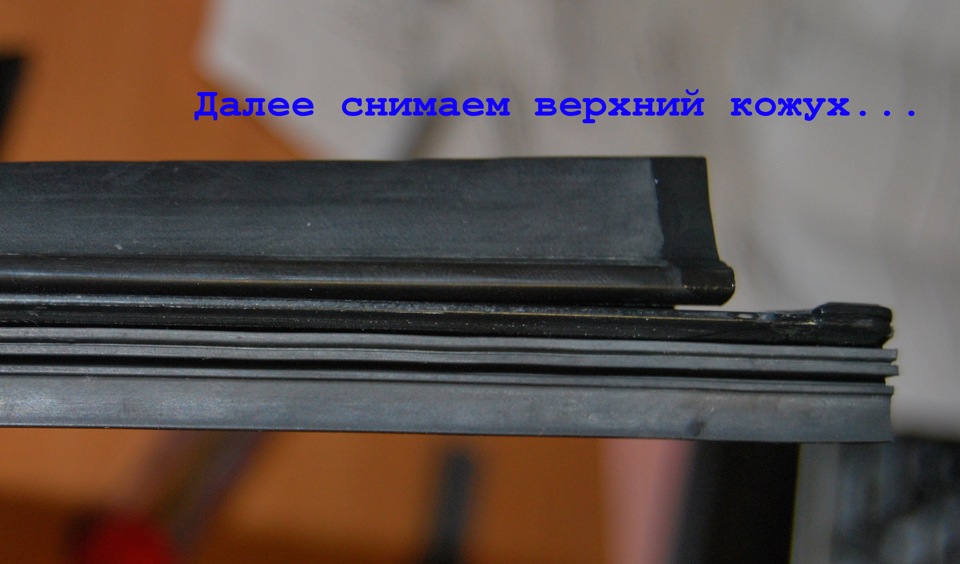

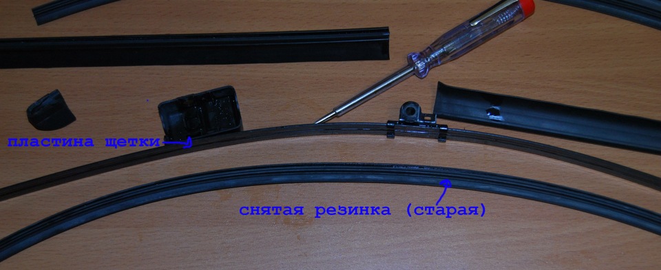

Доброго здравия, читатель!
Перед началом самого грязного сезона этого года я решил заменить резинки щеток, купленные заранее мною.
Резинки — оригинал, другие не советую, так как был печальный опыт установких прочих (от них жуткий скрип).
Итак начнем:
Запчасти на фото: 1J0955429A

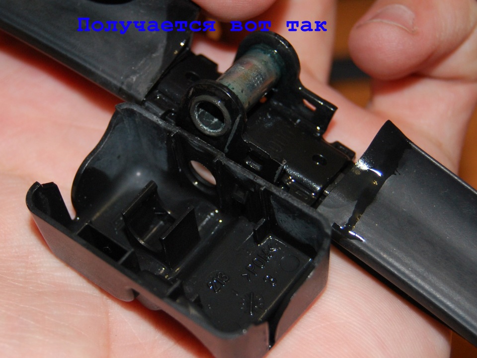

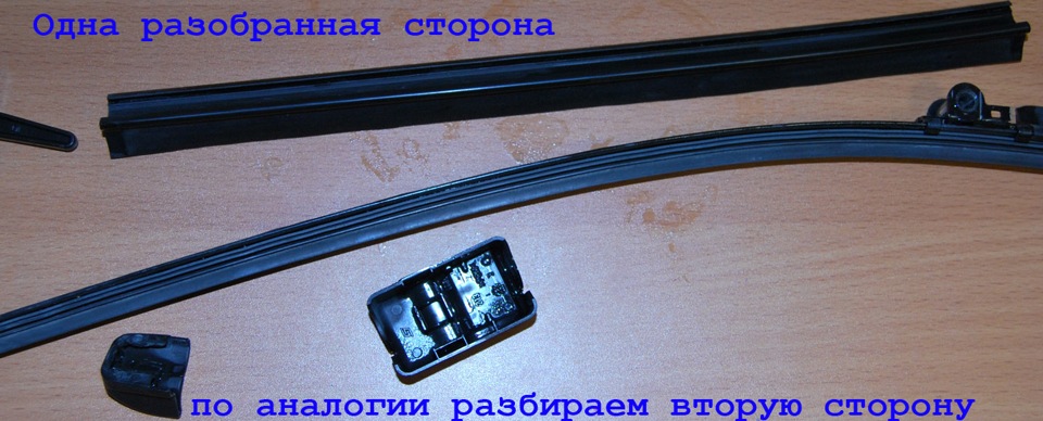

разбирать так не надо полностью щетки, просто снимаешь заглуку старую, отгибаешь язычек железный сверху и вынимаешь резинку старую, также новую ставишь и загибаешь язычек обратно и заглушку новую)

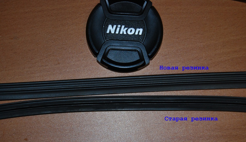

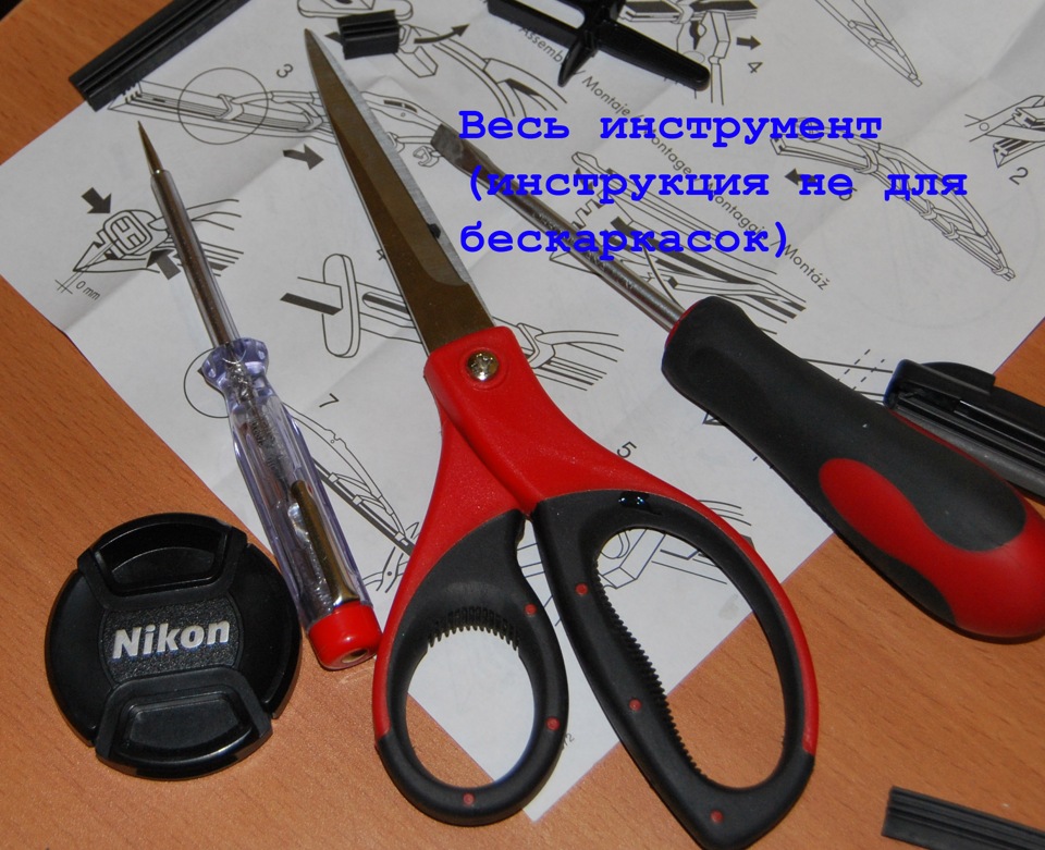

Отчет хороший, НО сечение резинок больше тех что стоят в бескаркасах, с дуру заказал этот же номер, пока натянул резинки все пальцы посадил и пол балона вэдешки извел потому как на сухую натянуть просто нереально! Резинки установленные с завода мягче и эластичнее. В конце хода щеток с этими резинками присутствует скрип соответственно сейчас в мск 0 градусов при понижении они будут дубеть, скрипеть и.т.д. Инструкция в комплекте для каркасных щеток и резинки эти для каркасов!
Для бескаркасных идут оригинальные номера под левую и правую щетку, в комплекте 2 заглушки, разбирать полность счетки нетребуется, снимаете одну заглушку с торца и одеваете свободно резинку.

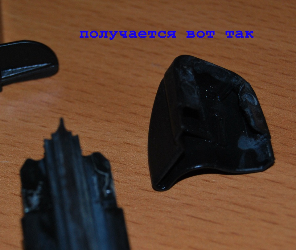

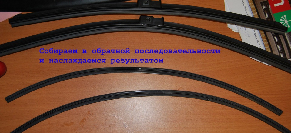

По факту замены: можно снимать только те заглушки, которые при взводе очистителей оказываются в верху. Под ними находятся фиксаторы. Отгибаем немного фиксаторы, вытаскиваем резинки, заправляем новые, обрезаем по размеру, загибаем, одеваем заглушку. Поводки и кожуха не снимал вообще.

B длина 650 мм, D длина 700 мм, вся разница в них.
