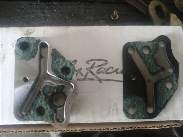

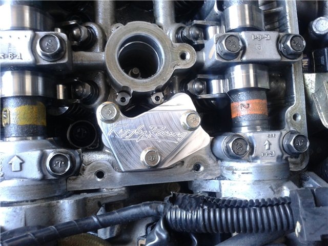

Ну, вот, неделю назад Madmax76 заинсталлил мне долгожданный регулятор!
Заодно, любопытства ради разобрали сток.
Как видно, там вообще ничего нет.
За первую неделю я заметил, что у меня ощутимо снизился угар масла. По крайне мере, после последних покатушек и нескольких прогонов при 250ти км/ч с 1.5-1.7 избытка, проверяя уровень масла каждый день, я его еще ни разу не доливал! :)

думаешь что это работает ?
ага! специально лупил 250 и остановился, взял шланг картерных газов и ждал, потекут ли сопли как обычно… нифига, дымок только
Влад, а как "угар" масла и эта штука взаимосвязаны?
Компенсы на высоких оборотах заливают все маслом сверху, т.к. в стоке подача масла на них никак не ограничивается. Картерные газы с нарастающим давлением и скоростью стремятся покинуть мотор по каналам слива ГБЦ и далее через кл.крышку забирая ссобой частицы стекающего масла.
Шутишь? :)
нет)
