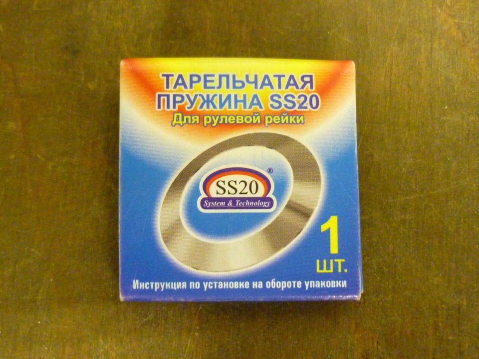

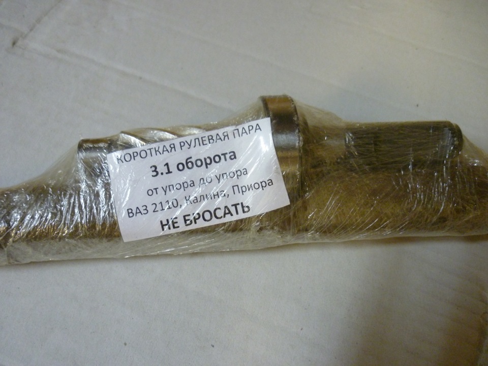

Потихоньку начинаем готовиться к лету :) ! долго думал как лучше поступить с постукивающей рулевой рейкой : купить уже готовую короткую Калиновскую или всё таки взять заводскую пару 3,1 и самим установить? и в конечном итоге для апгрейда рулевой рейки купил всё таки отдельно рулевую пару, т.к. самому всё это дело перебрать мне кажется будет надёжней чем покупать кота в мешке, неизвестно как собранную новую :)! докупил необходимые запчасти для замены :новые резинки, хомуты, гайки, рем. комплект и тарельчатую пружину SS20, думаю к концу недели всё это должно уже встать на машину !

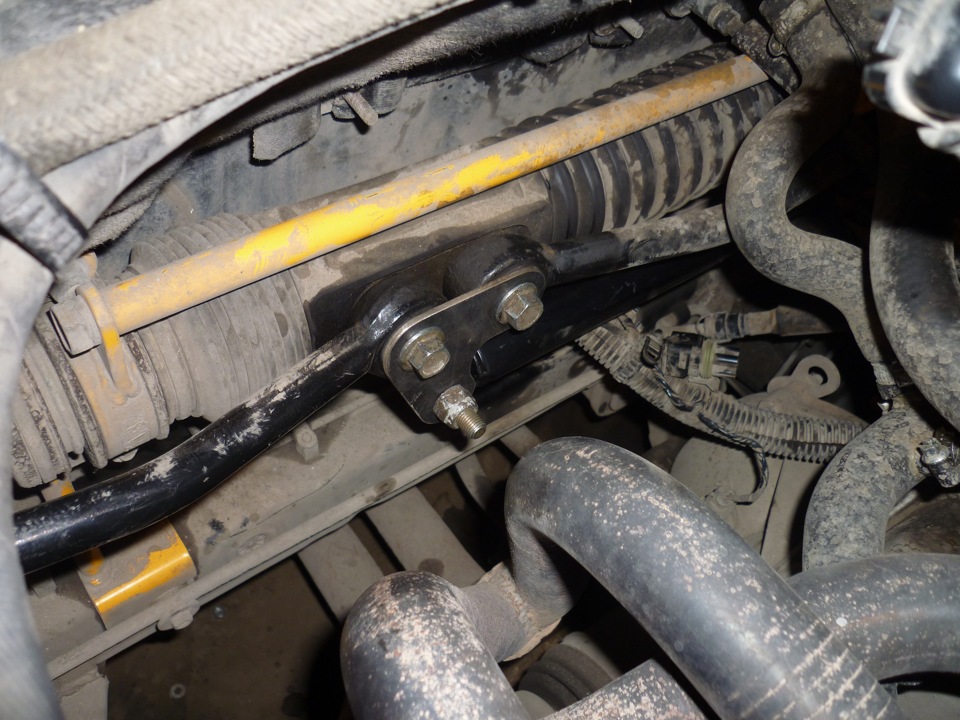

ну как ощущения от демпфера?
я с ним проехал буквально 50 км и снял нахрен )))) с парой 3,1 он не нужен, слишком тяжёлый руль и возврата в ноль нет !
я так и предполагал)
ну может для турбо с блокировками всякими хорошо, чтоб не мотало сильно )) а для стока нее )
Подскажи, зачем усилитель желтый для рейки?
Чтоб увеличить жёсткость крепления рулевой рейки, УЩП называется (усилитель щитка передка) ! Чтоб рейка плмньше болталась на штатных ушах ;)

))) давай давай )) только тебе её всё равно придётся разбирать — шкурить корпус от косяков отливки чтоб чехол не протирался, нормально смазывать хорошей смазкой, тарельчатую шайбу менять ;))! нет ничего лучше собранного для себя ) а не тем криворуким парнем ;)

К чему другой конец демпфера крепили ?
На кронштейне УЩП как бы уголок приваривали — s3.images.drive2.ru/car.j…48cee89c153a0320-main.jpg
Вещь стоящая, молодец! вопрос я смотрю помимо усилителя щитка что то ещё стоит поперечный амортизатор? видел гдето раньше от мерсов ставят.
вот с Мерина и ставил тоже вместе с короткой рейкой, но чуток прокатившись сразу же снял — руль просто невозможно было крутить :)

Сама пара 2500 стоит, остальное за сопутствующие комплектующие для переборки :) ! Можно уже в сборе взять, но она около 4500 выйдет !

Есть и на приору ! Зачем чёта разбирать? там ничего не мешает !

еще вопрос-у тебя на рейке стоит растяжка какая то. техномастер?
что она дает? много у кого видел, но какой от нее толк пока не додумался.)
Чтоб уменьшить изгибающие нагрузки на щиток передка, уменьшаются вибрации на руле, немного чётче становится управление! Но это более заметно на больших низкопрофильных колёсах !

согласен Кость :) но на приорорейки нет таких пар к сожалению :(

про 2,9 не слышал, на восьмую рейку по моему тюнинг 2,5 ставят! еслиб на приору были бы короче пары, то купил бы короче, а так только 3,1 !
