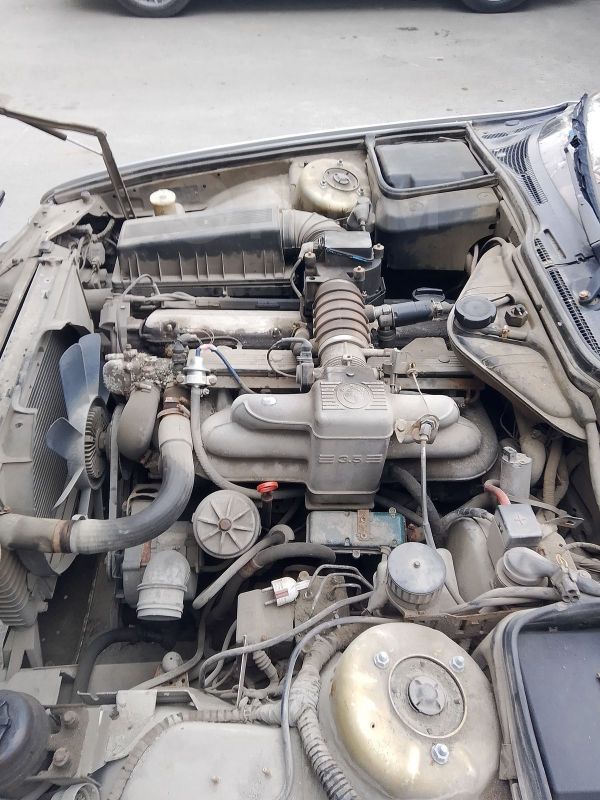

да эти гады полюбому подумают что у меня заказная работа, и влепят трояк!
в доказательство, фото с переборки своего движка покажу)
Заказная или нет, главное — что ты ее сделал, подкрепил фотками. Это уже что-то говорит.
