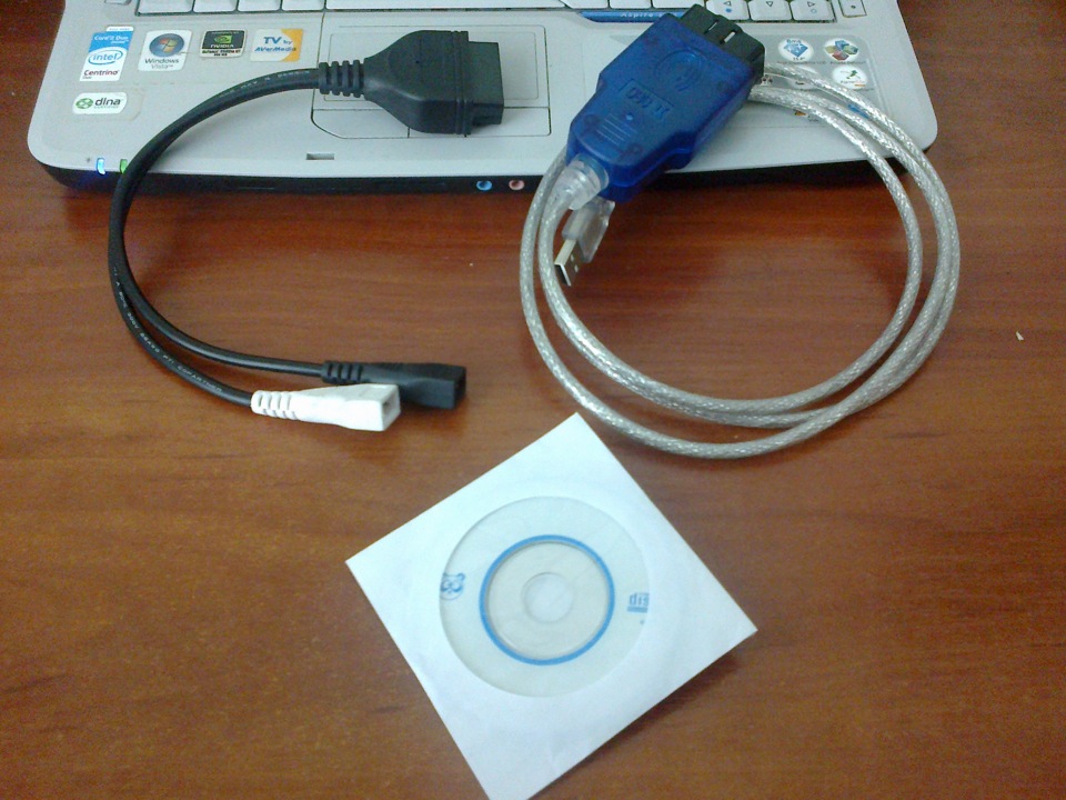

Прикупил себе сей чудесный девайс… Отчёты о проделках буду выкладывать здесь…
Диагностический кабель VAG COM 409.1 USB (для авто до 2004 года)
Работает с:
— VCDS Lite 1.1, VAG-COM 3.11 RUS для Audi, VW, Seat, Skoda 1990…2002 (Audi — до 2004)
— DDT2000 для Renault (по KL-линиям)
— Vol-FCR для Volvo до 2000г
— FreeSSM для Subaru (только двигатель и трансмисия)
— Diagnostic Tool, АвтоВАЗ NEW для ВАЗ, ГАЗ
— FiatECUScan для Fiat
— ChevroletExplorer для Chevrolet
… и многими другими программами, поддерживающими KKL-адаптеры
ДИАГНОСТИРУЙТЕ АВТО САМИ! ОКУПАЕТСЯ ЗА ОДИН РАЗ!
ЧИП FT232RL т.е. (можно использовать для BMW и для i-bus адаптера для BMW NavCoder)
Диагностический адаптер VAG-COM 409.1 KKL-USB применим для ISO9141 и KWP2000 протоколов передачи данных таких как VW, AUDI, SEAT, SKODA, ВАЗ, ГАЗ, OBD-II ISO9141. Адаптер не работает с автомобилями, в которых используются протоколы — VPW, PWM или CAN-bus.
Этот OBD сканер может использоваться с любыми отечественными или зарубежными автомобилями, в которых применен стандарт ISO 9141 — автомобили VAG группы — WV, AUDI, SEAT, SKODA и многими другими
У этой версии адаптера нет поддержки CAN шины.

Комплект:
-диагностический кабель
-диск с софтом и драйверами
АДАПТЕР ДЛЯ СТАРЫХ (1991-1997гг.) VW AUDI SKODA SEAT, т.е.
переходник с OBD II на 2Х2 для VAG-COM
Например для: Audi: 80, B3, B4, Coupe, 100 C4, c4 A6, Volkswagen: Polo, Golf 3, Passat B3, B4, Vento, Jetta, Corrado, T4 и т.д. (список не ограничен)
УСТАНОВИТЕ ЭЛЬЗУ! НЕ ПОЖАЛЕЕТЕ!

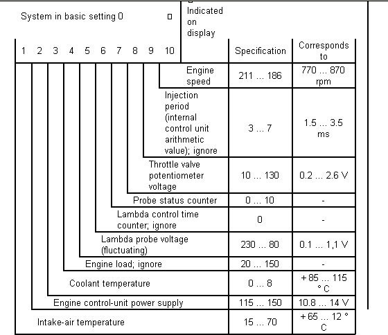

ПОЛЕЗНОСТИ КОТОРЫЕ Я ИСПРОБОВАЛ:

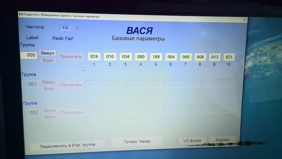

Базовые установки для ДПДЗ (моновпрыск)
причина:
-ремонт двигателя
-замена или регулировка узла ДПДЗ
-замена троса газ
-замена или ремонт РХХ (выставление зазора)
-нестабильные холостые
-толчки акпп
Запускаем VAGCOM
двигатель прогрет и заведён работает на холостых
01 — двигатель
04 — базовые установки
группа 001
двигатель начинает колбасить затем ХХ стабилизируется
глушим выключаем зажигание
Всё адаптация завершена!
Если на авто АКПП то нужно дополнительно провести адаптацию кик дауна
вкл зажигание
022 — АКПП
группа 000
газ в пол иподержать примерно 5 сек
Всё!

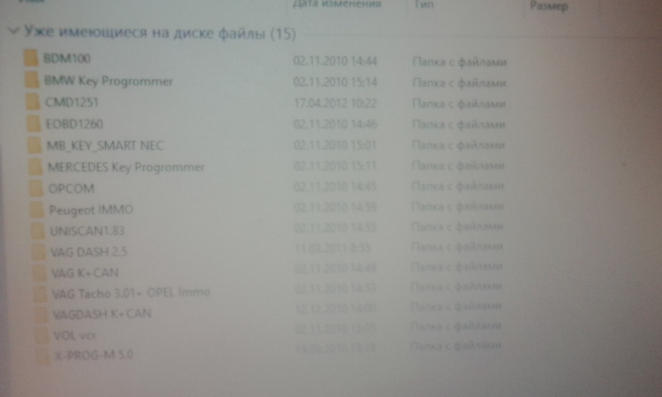

Какую программку с диска использовать для работы со стареньким вагом, пассат Б3?
Ты как бы сам ответил на свой вопрос…
Не очень понял? Там список программ с букавками Ваг много…
Дядь, либо на ютубе посмотри обзор диска который идёт в комплекте с китайским ваг комом либо читай внимательно мой БЖ…

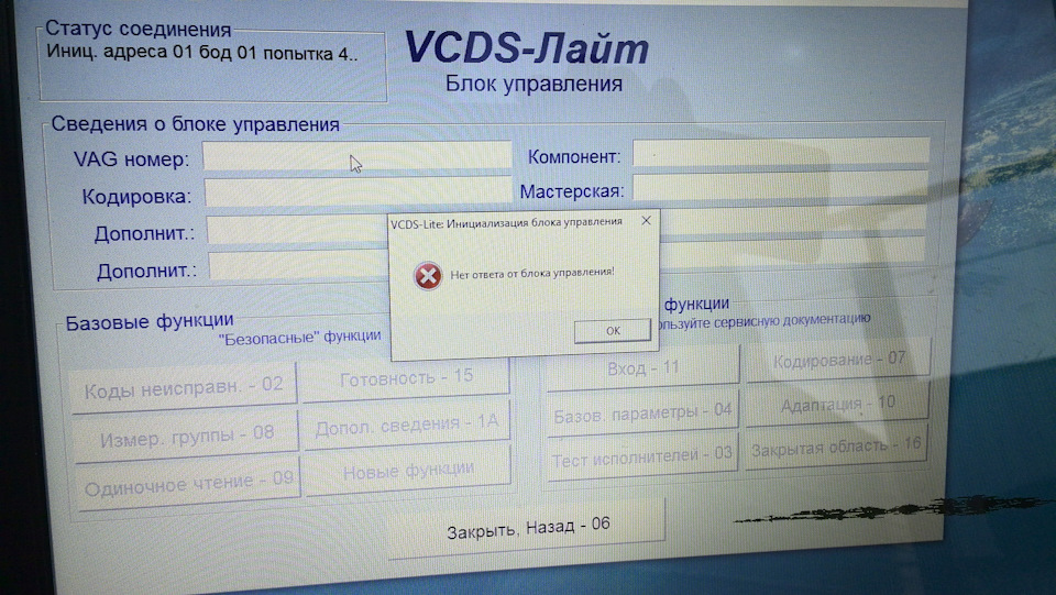

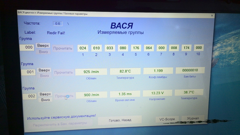

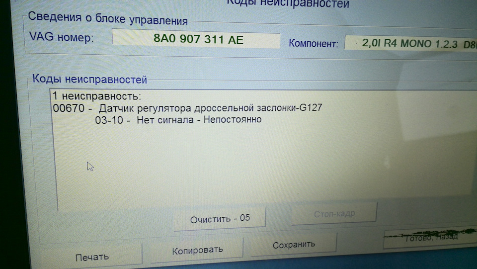

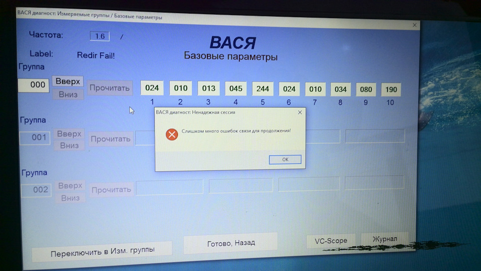

Зашёл в базовые установки, группа 001, ничего не происходит… Стабильных холостых как не было так и нет. Подскажите, что делать, где искать решение проблемы?
Ошибки есть? Какие показания группе с углом положения дпдз?
Ошибки есть, отпишусь попозже. А номер группы какой по углу положения ДПДЗ?
не помню… посмотри в самом начале, там всё подписано))) сложно мне вот так когда в голове инфа по нескольким машинам перестроиться всё сразу ответить…
Вот то что происходит при подключении шнурка, двигатель прогрет и работает. После подключения может выдать Фото 1, далее неисправность — Фото 2, Фото 3 — что за изменяющиеся значения в 10-ти окошках, потом Фото 4 — может вылезти такое сообщение, Фото 5 — что за параметры показывает, не совсем понятно, повлиять на них тоже не могу, Фото 6 — через некоторое время и здесь вылазит такое сообщение…

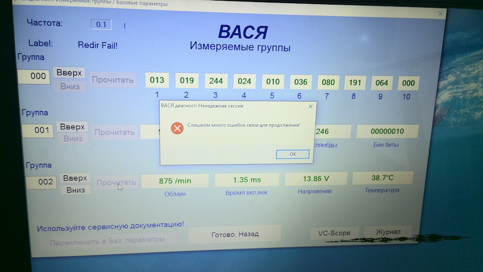

Привет, подключил, зашел в двигатель — базовые настройки, но группа 001 пишет, что недоступна. А вот если запустить группу 000, то обороты начинают подниматься и потом стабилизируются на, примерно на 970-1000. Это особенность шнурка, что группа другая? и нормально ли, что обороты такие высокие стали после стабилизации на прогретую?
также столкнулся с этим, что узнал напиши

Да тоже "крайний" вопрос :))) Есть расшифровка бинарных кодов по группам что идут в 4 колонке ?

Здравствуйте у меня ауди 80 б4 1991 переходка на 1992 2 литра моновспрыск мономотроник ( угол опережения зажигания выставляется мозгами), приобрёл такой вот кабель с адаптером 2Х2, включаю ваг — ком пытаюсь продиагностировать пишет не видит ком — порт, включал все потры ни на одном не работает, может что я не правильно делаю? на вазах программа опен — диаг через этот шнур показывает всё, может этот блок вообще не диагностируется? или какие то не совпадения есть? если есть опыт мож кто обьяснит пошагово как всё это работает?
В диспетчере задач на компе выбери ком порт свой нажми дополнительно там найдешь окно и выставь свой ком порт под номером один чтобы было так COM1
И в программе поставь ком порт 1
fgtre
Подключился! Нужно было установить в Винде COM порт 2 для данного девайса VAG KKL . В программке VAG COM установить скорость 9600, как в Винде, а так же поставить галочку возле типа микросхемы кабеля VAG KKL. За 12 лет владения мной данным автомобилем, обнаружил полный экран ошибок АКПП, там были ошибки всех датчиков, переклчателей и соленоидов! :-) Полный экран. Стёр их, проехал и теперь ошибок нет, коробка мной перебиралась два года назад. Из плюсов, после удаления ошибок машина попёрла как никогда ранее… Вжимает в сиденье на разгоне очень сильно. :-( Похоже, что эти ошибки в АКПП, аппаратно душили движок и машина всё это время ездила в щадящем режиме.

Добрый день.
Не могу зайти в контроллер Airbag. VAG номер указывает какие-то иероглифы и русские буквы. И появляется окно с сообщением: "Слишком много ошибок связи, чтобы продолжать!". По остальным контроллерам подобных проблем нет. Не знаете как можно исправить данную проблему? Вот что показывает контроллер Airbag. Возможно как-то решить проблему?
s019.radikal.ru/i637/1501/84/d3ef30dbfa38.jpg
Авто Audi A6C4 2.5 TDi 1996 г.в.
используйте нормальное ПО! или же проблема… да может быть в чём угодно! извините я не Ванга, таких персонажей каждый день по 10-ть штук! Коротыш на одном из датчиков абс может так сбоить!
ПО использую VAG-COM 311.2 RUS by TOXA. При чем тут абс, когда написано airbag? Возможно, что поставили обманку на подушки безопасности или с блоком какие-то проблемы?
