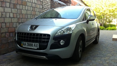

Ехал вечером домой, и решил протестировать 2 клавиши на коробке передач. Данные режимы применяют разные трехмерные характеристики переключения.
— "Снежинка"
В данном режими, коробка держит обороты до 2000. И старается держать их в р-не 1500. Такое чувство, что коробка старается сделать все что бы не задействовать турбину.
— "Спорт"
Как и предполагалось, в спортивном режиме программа управления автоматической коробкой задерживает переключение на высшие ступени и более склонна к включению низших для обеспечения более интенсивного ускорения. Коробка держит обороты выше 2500 и моментально (благодаря) турбине реагирует на нажатие педали газа.
Коробка у нас стоит — АТ6, коробка которая переваривает крутящий момент до 280-300 Нм при 7 000 об/мин.
При том что уже у двигателя крутящий момент: 240 Нм, особо модернизировать некуда.
Наименование торговое (тип) — Aisin AT6 (TF-70SC)
Заводское обозначение — F21-250 G2.
