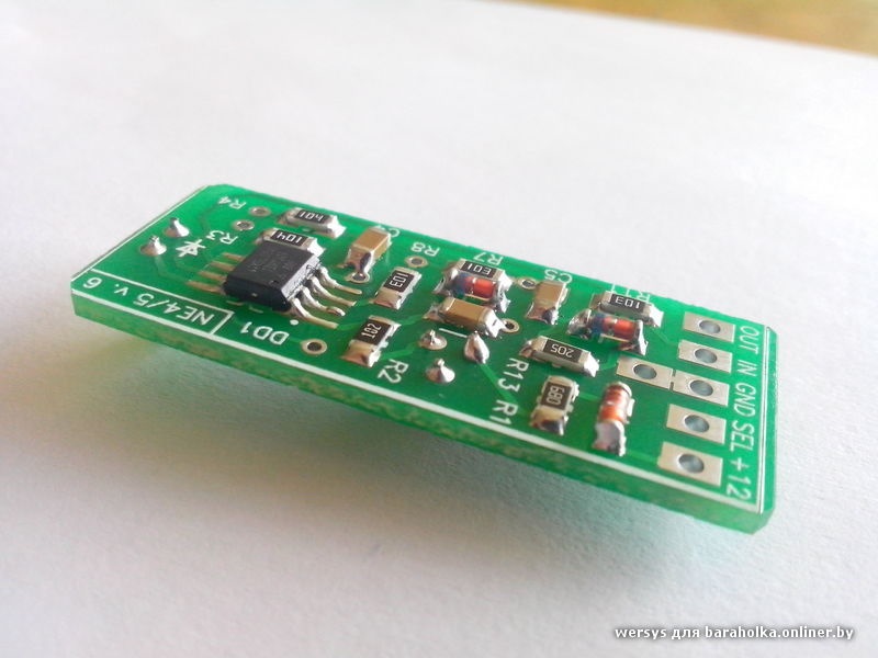

Так как катализатору пришел каюк, и загорелась ошибка, машина отказывалась ехать до 2000 тыс.оборотов.

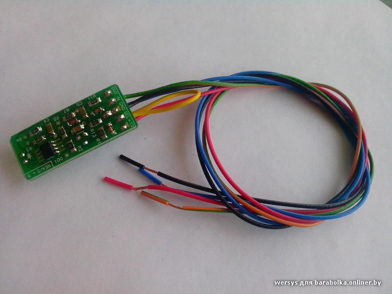

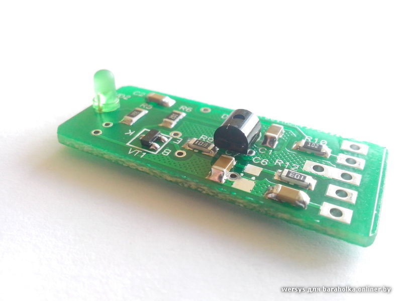

Было решено купить электронный эмулятор катализатора (далее эмулятор), NE-5 – микропроцессорный прибор, предназначен для эмулирования таких сигналов от дополнительного лямбда–зонда, которые требуются ЭБУ для детектирования исправного катализатора. Устанавливается в автомобили с инжекторной системой впрыска топлива, выполненной под двигатели с нормами токсичности Euro-III/IV/V, и оборудованные циркониевыми датчиками кислорода.
Электронный эмулятор работает как с широкополосным первым датчиком кислорода, так и с узкополосным.
Инструкция:
Ошибок больше нет, машинка поехала по новому !
