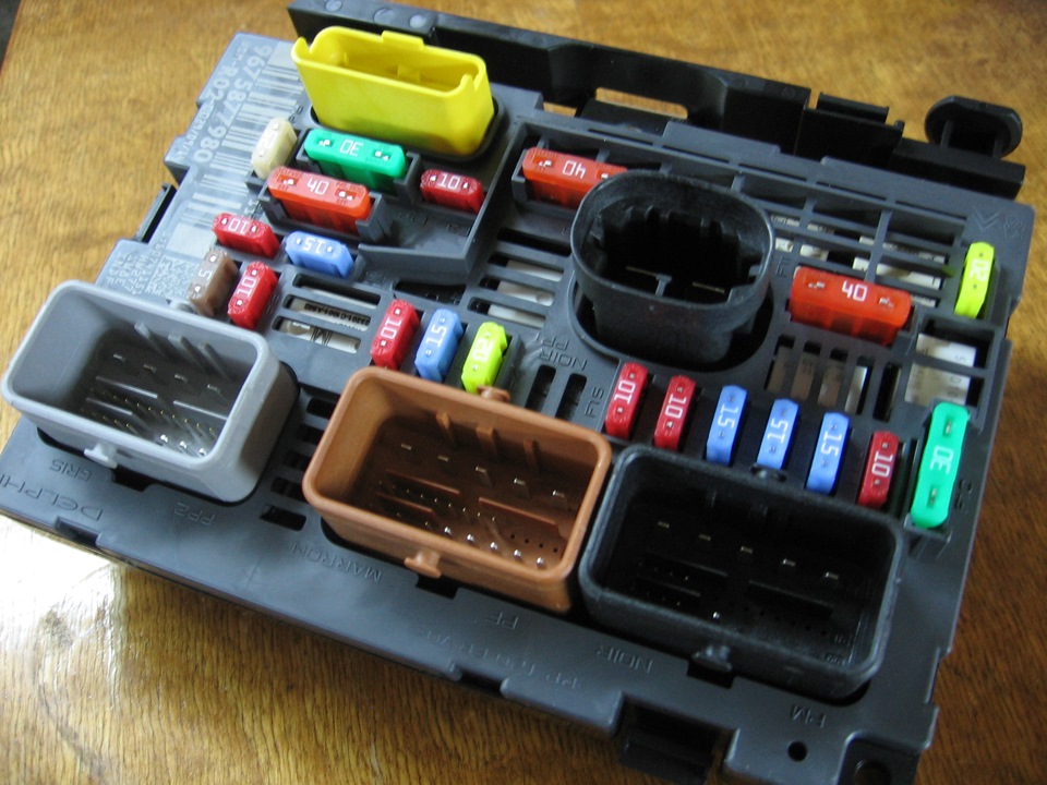

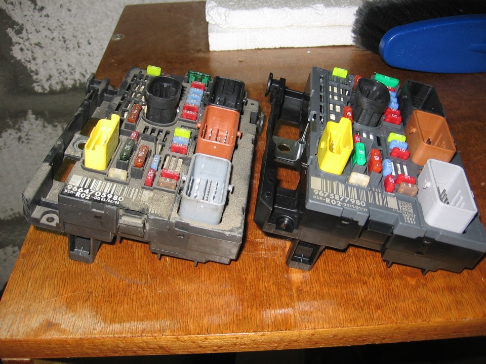

1. Появление микротрещин в текстолите платы блока BSM (тот что под капотом, блок предохранителей в простонародии). Это заводской брак, меняется по гарантии, но отзывной кампании почему-то нет. Характерен для машин 2008 — 2009 годов. Так как гарантии уже конечно нет, то заменять его придется самостоятельно. Основные признаки треснувшего блока: заглахивание двигателя сопровождается ошибками ABS, ESP, Gearbox, парктроники, электроручник на экране БК. Целая россыпь ошибок сваливается на уже слегка шокированного водителя, который уже начал вспоминать сколько есть денег в заначке на ремонт))) Если у вас МКПП, то заводитесь и можно ехать дальше, если АКПП, то она переходит в аварийный режим потому как теряет связь с двигателем и датчиками ABS. Придется выждать около 5 минут, после чего аварийный режим снимается и так же можно ехать. Подключив диагбокс можно снова увидеть множество ошибок связи одного блока с другим. Ошибки начинаются с Uxxx. Решением является только замена блока. Важно: у нового блока обновленный код, подбор по VIN. Примерная стоимость 100уе.

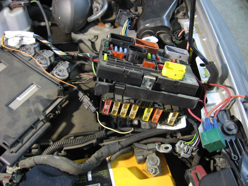

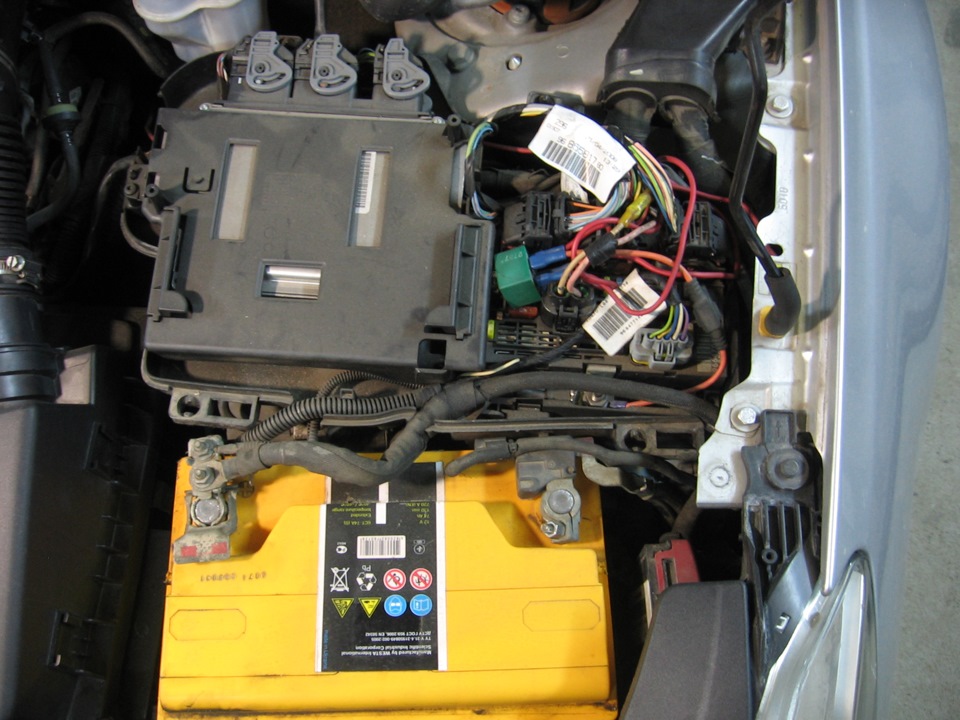

Я столкнулся с первой проблемой, треснутый BSM. Довольно долгое время я не заказывал блок, собирая информацию, действительно ли это он. Ожидать его, кстати 15 дней. Процедура замены тривиальна и я считаю что платить за это официалам не имеет смысла.
Сборка в обратном порядке. Попутно хочу заметить, что качество организации схем хуже, по сравнению с С5 первого поколения, очень много каких-то соединений, штекеров, разветвлений вне самого блока.
Ах да, вывод: не глохнет! Всем удачи))

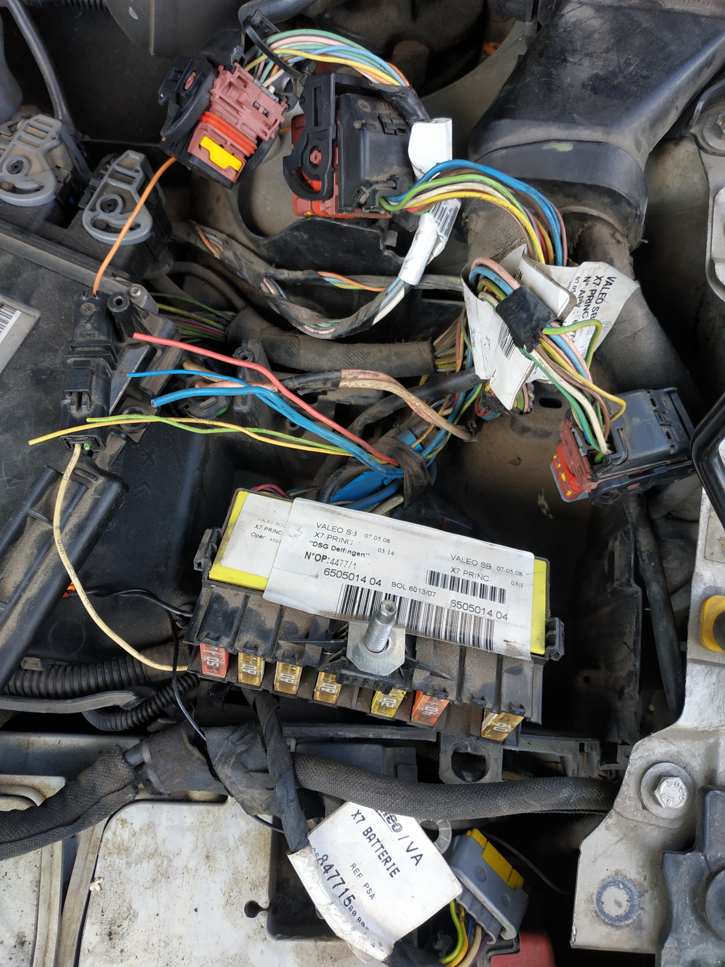

Ребята, у меня под блоком PSF1 жмут обрезанных проводов, дайте подсказку что это было ? К этому блоку имел доступ только один электрик, после него перестали гореть стоп сигнал и выявлен этот на вид свежеобрезаный жмут
Это резервные провода в салон. На них должны быть номера нанесены через 5см. В номере кажется есть буква R

мучался долго с такой проблемой, прозвонил всю проводку, вешал диоды на питание, менял БСМ(но старый образец)--решилось все заменой на БСМ нового образца. купил б/у за 30 у.е. Кстати мой старый БСМ на 1.6 дизель(топливная бош)-ездит и горя не знает.
