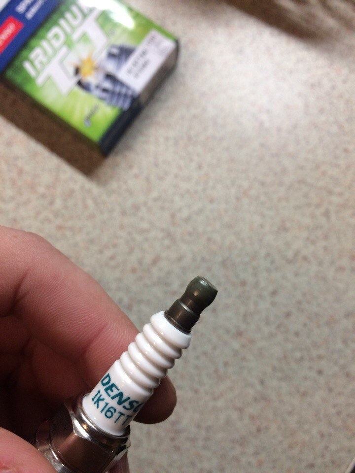

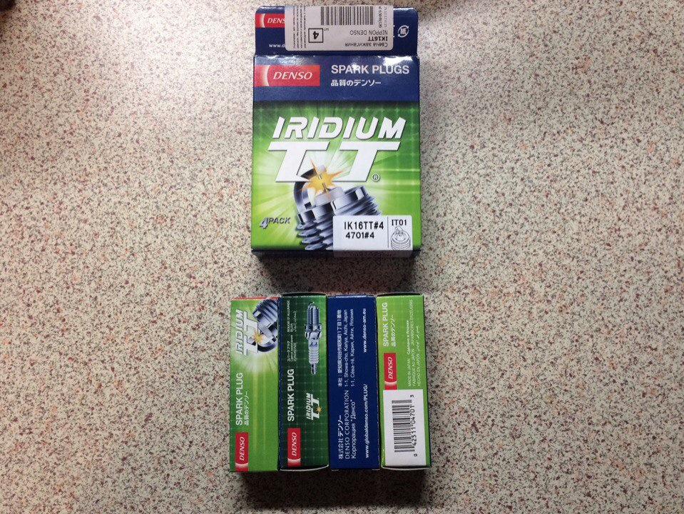

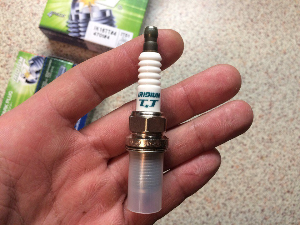

Долго я выбирал свечи, которые хочу купить, много вариантов перебрал, но все же остановился на свечах оригинальной фирмы Denso, но как утверждает производитель свечи Denso Ik16TT содержат в себе увеличенное содержание иридия так называемый Double iridium. Согласно сведений на официальном сайте ресурс данных свечей увеличен с 80000км до 120000км.

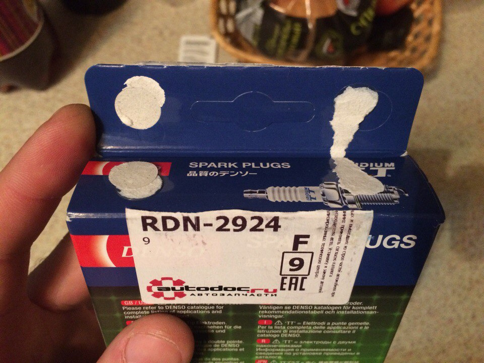

Теперь о главном. Многие знают, что продукцию Denso очень часто подделывают. Я вам опишу показатели, по которым можно определить оригинальность свечей именно Denso IK16TT.
1. Верхняя часть коробочки в обязательном порядке должна быть приклеена на две точки клея.
2. На маленьких коробочках все надпись должны быть расположены друг к другу так чтоб для прочитывания не пришлось разворачивать коробку.
3. На залипушных свечах надписи на изоляторе можно соскоблить ногтем.
4. Контактная головка должна быть матового цвета с оттенком мутно-зеленого напыла.
5. Контакты должны быть четко друг напротив друга без какого либо смещения.

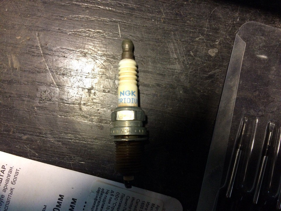

Для начала имейте ввиду, что в камри собранных в японии (речь идет о дорестайле) с завода ставятся свечи Denso iridium, но вот на российский сборках в оригинале ставят свеч NGK iridium IFR5A11 (код 4996).
Странная вещь, но факт есть факт, главное, что не свечи Champion))))
Раз япы считают, что должно стоять Denso, то и я буду ставить такие.

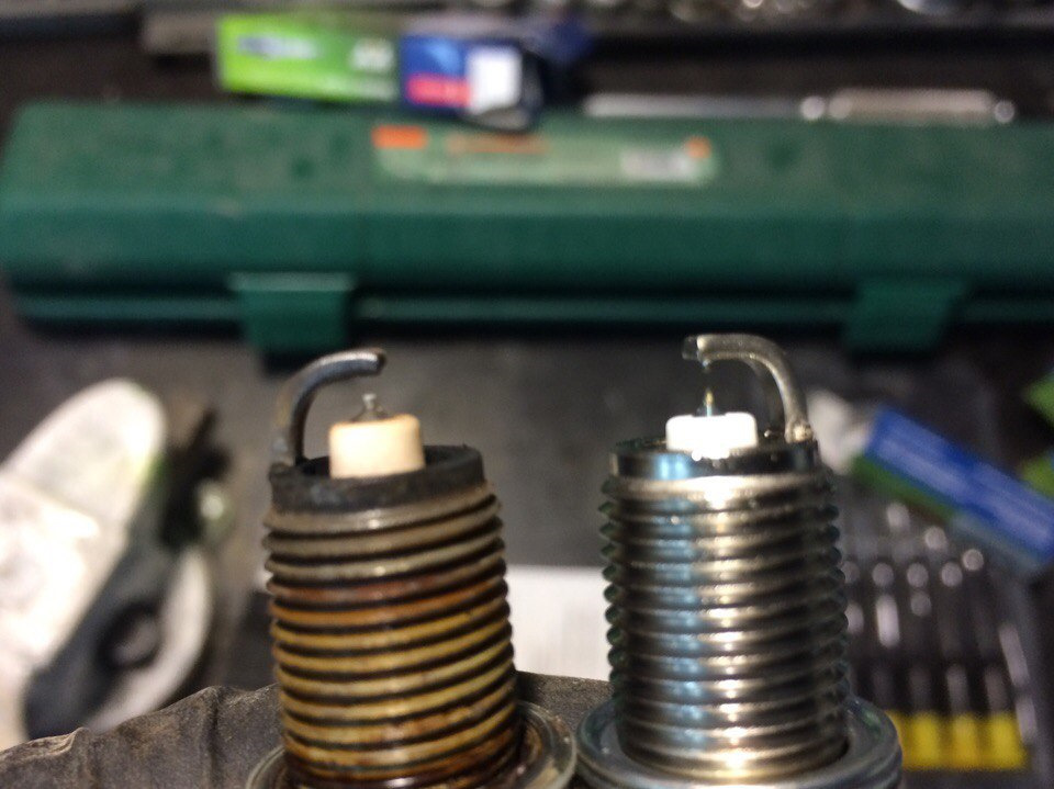

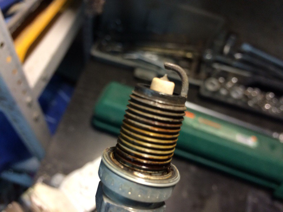

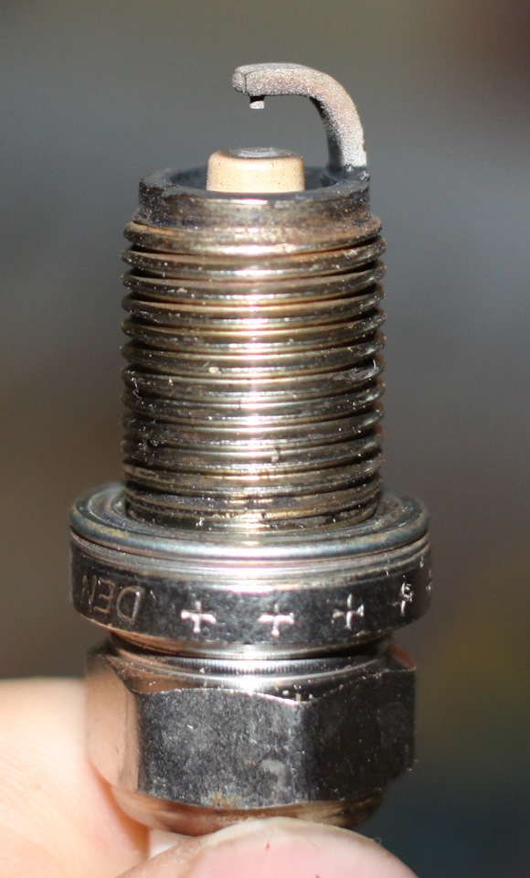

Выкрутил свои свечи и офигел. За 77000 пробега свеча просто в урагане.
Половина жала уже сплавилось, на лапке у Denso жало, а вот у NGK там сферический контакт, который у меня уже стал чашкой. Фото не смог сделать, телефон не видит.

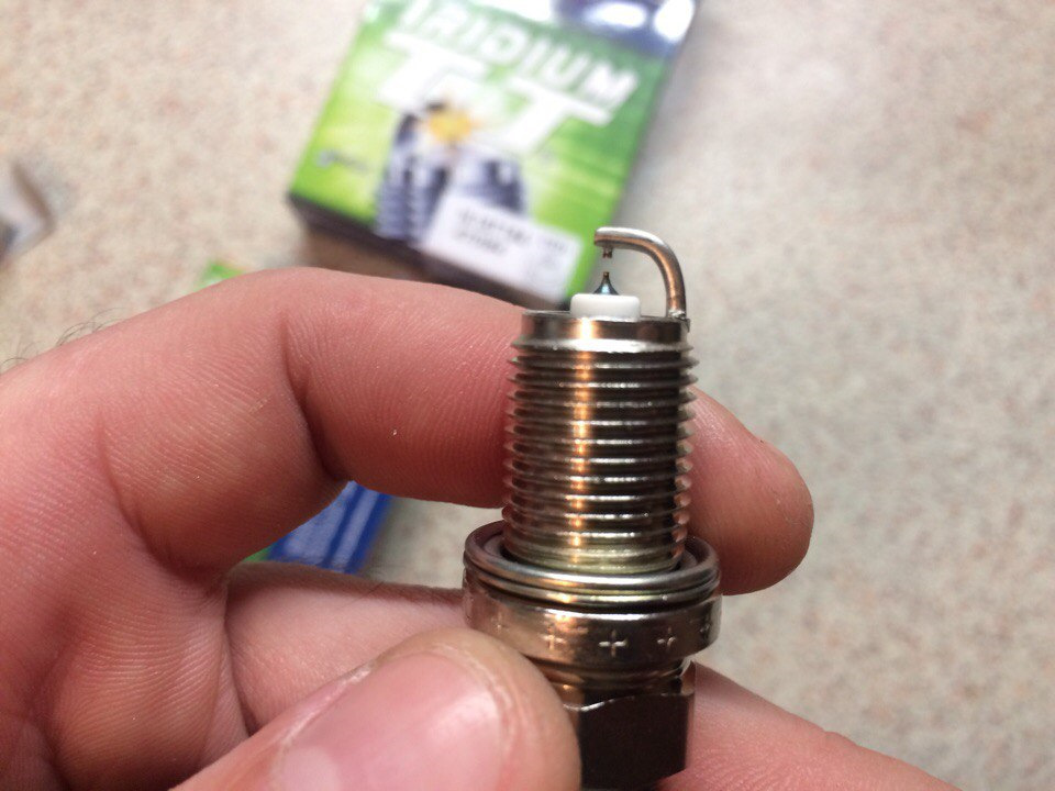

В сравнении с новыми свечами видны явные косяки старой свечки.

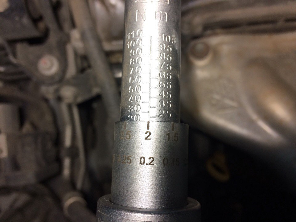

Не маловажным является момент затяжки свечей. По технодоку в камри затяжка свечей осуществляется моментом 22.

Denso IK16TT после 30 тысяч км
зазор стал 2,4 мм
Может у тебя залип! У меня уже 30 прошло, все норм
по всем признакам оригинал
Тогда я хз, у меня все норм

Здравствуйте! Подскажите пожалуйста, что за динамометрический ключ? Имя, фамилия (артикул)?
Jonesway T04080
От скольки Нм до 110? Всё, нашёл, спасибо) от 20-и. На юле есть 2650.

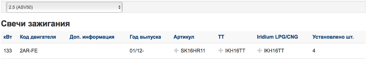

Электронный каталог Denso говорит о том, что на Камри 2.5 нужен артикул IKH16TT, а не IK16TT. Просто сегодня задался этим вопросом и обнаружил
Мои поздраления) у меня 2.0
Ах вот оно что)
2.5 сборка россия с завода денсо.

Те что ты пишешь наверно на 2.5
Да все верно. Я подумал у тебя 2.5
Комментарий удалён
От оригинального кода направляло на эти

Момент 22н считаю слишком большим, я не стал тянуть так сильно, хотя тянул динамометрическим ключом.
25 в среднем даже.
