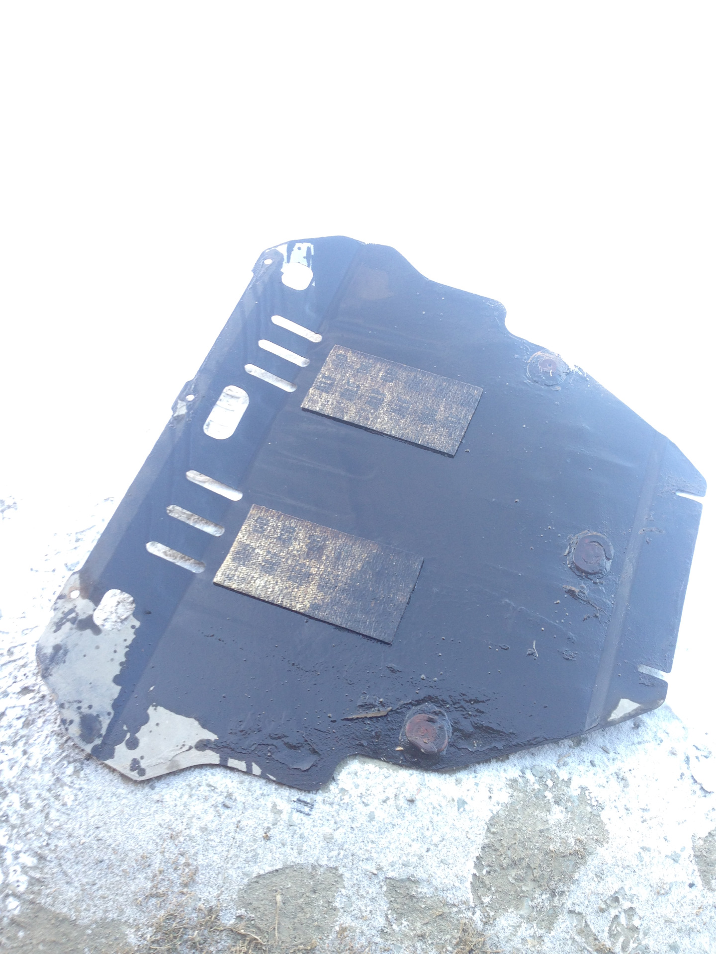

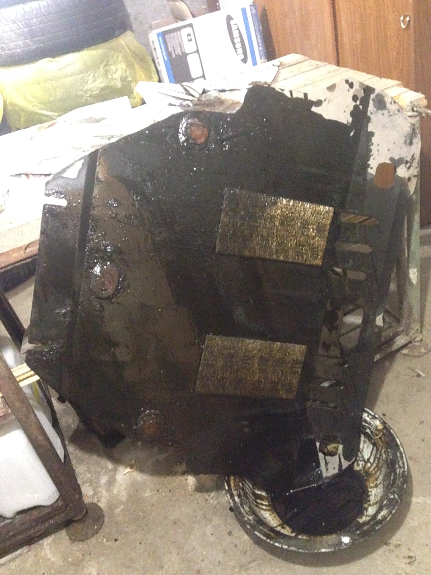

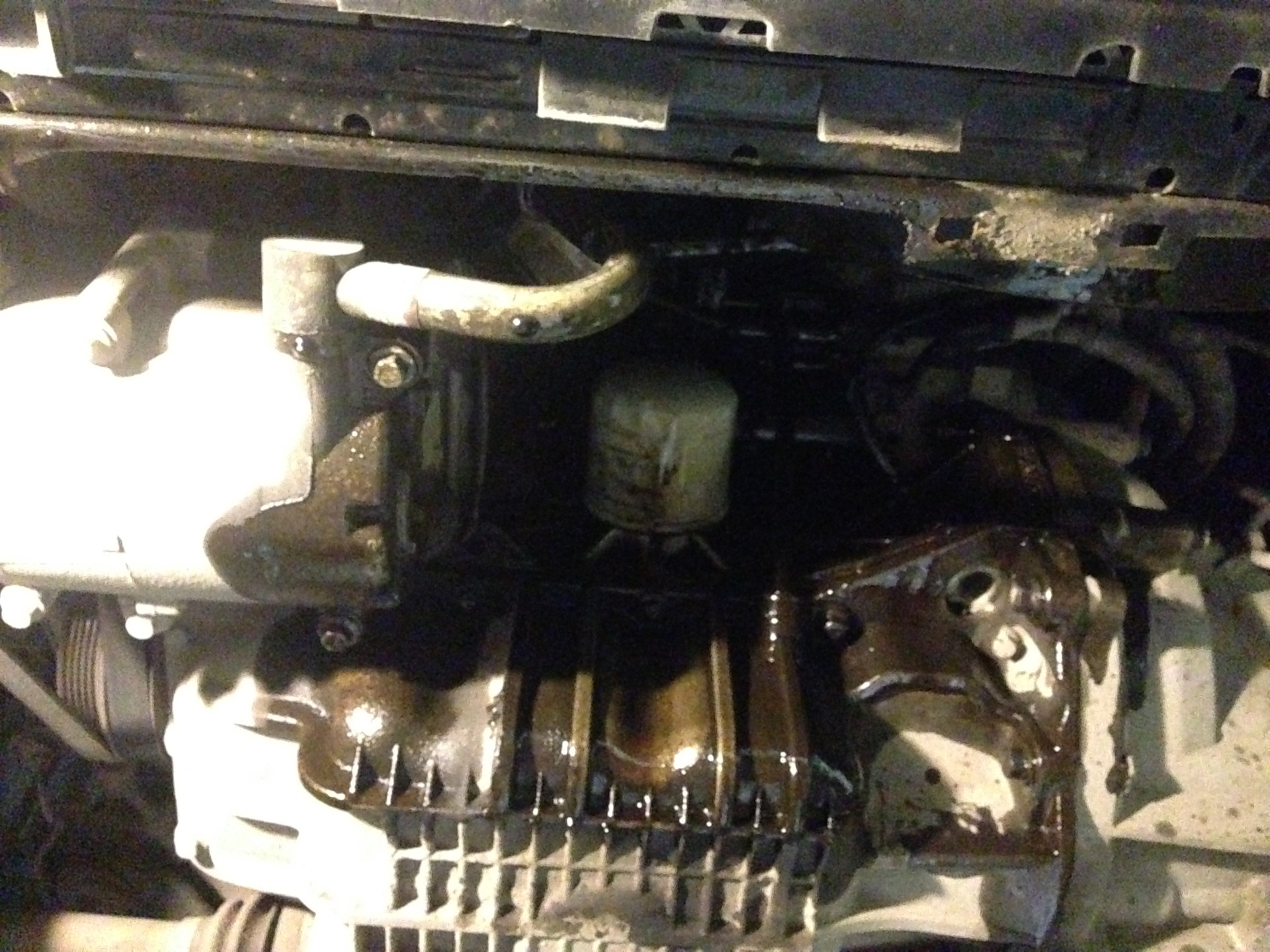

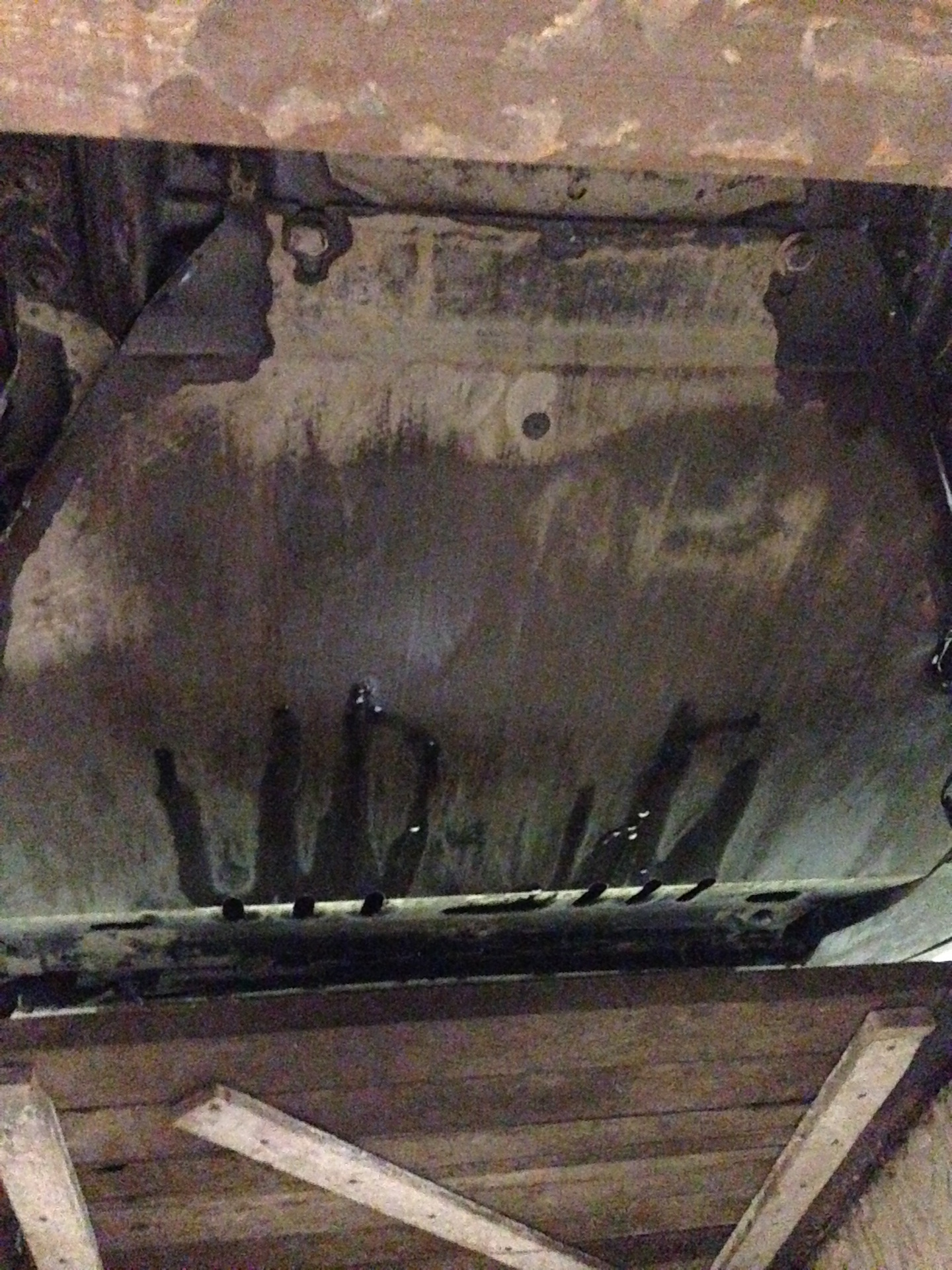

На яме увидел все это дело с низу:
Вот такая защита, все в масле…
И что вижу:
Из под фильтра виднеется резиновое колечко, его выдавило и масло из под него вышло.

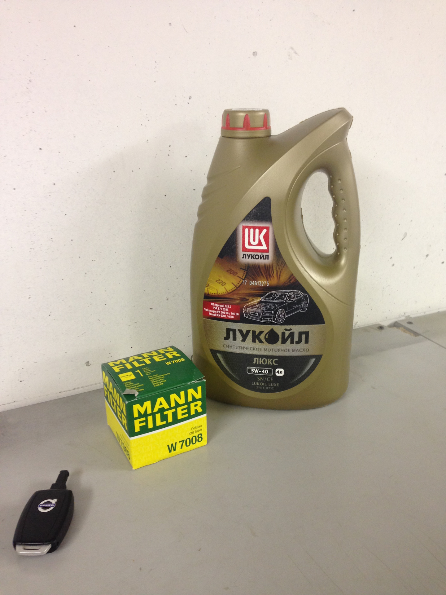

Я подумал что видимо фильтр открутился, но почему хз, поехал в магаз, купил пока масло лукойл люкс и фильтр манн
Поменял масло и фильтр, завел, вроде все нормально работает, погрел минут 5 и пока открывал ворота услышал "пшшшш" и побежал глушить тачку. Смотрю под машину, все масло вылилось в гараж… б**…
Снова снял защиту и вижу ту же картину уже на новом фильтре. Подумал что я слабо затянул фильтр. Решил еще раз залить масло но фильтр затянуть очень туго (что было конечно глупо=) ) Снова купил новое масло масло, фильтр этот открулился свободно. На этот раз закрутил его до усрачки, аж руку свело)) залил очередное масло. Завожу, грею, все ок! Доехал до дома, все ок! Ну думаю, теперь все будет холрошо, а хрен там!

Под машиной все та же картина, вылезло кольцо из под фильтра.

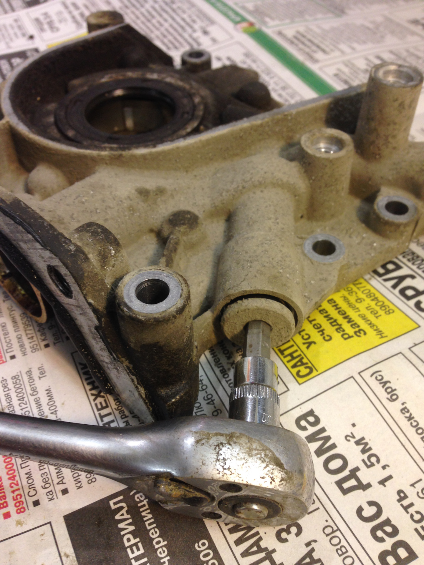

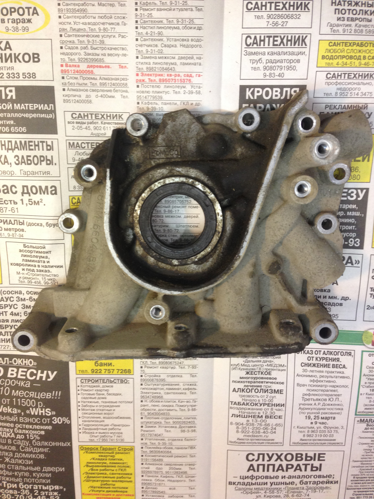

Лезу в инет, и натыкаюсь на инфу что на фокусе 1,6 у мужика было то же самое, и причина была в масляном насосе, а точнее в пружине возвратного клапана. Погуглил эту тему на нашел еще такой же случай, причина та же — пружина.
Пружина эта отдельно от насоса не продается, поэтому только покупать весь насос. Менять весь насос, это значит снимать ремень грм и т.д., а это ппц как геморно. А заменить саму пружину можно прям так, под машиной подлезть. В общем нашел в соседнем городе на разборе масляный насос, и на следующий день двинул туда за ним.
Вот он родимый:

И так, выкручиваем пружину с "нового" насоса, там шестигранник
Вытаскивается пружинка:

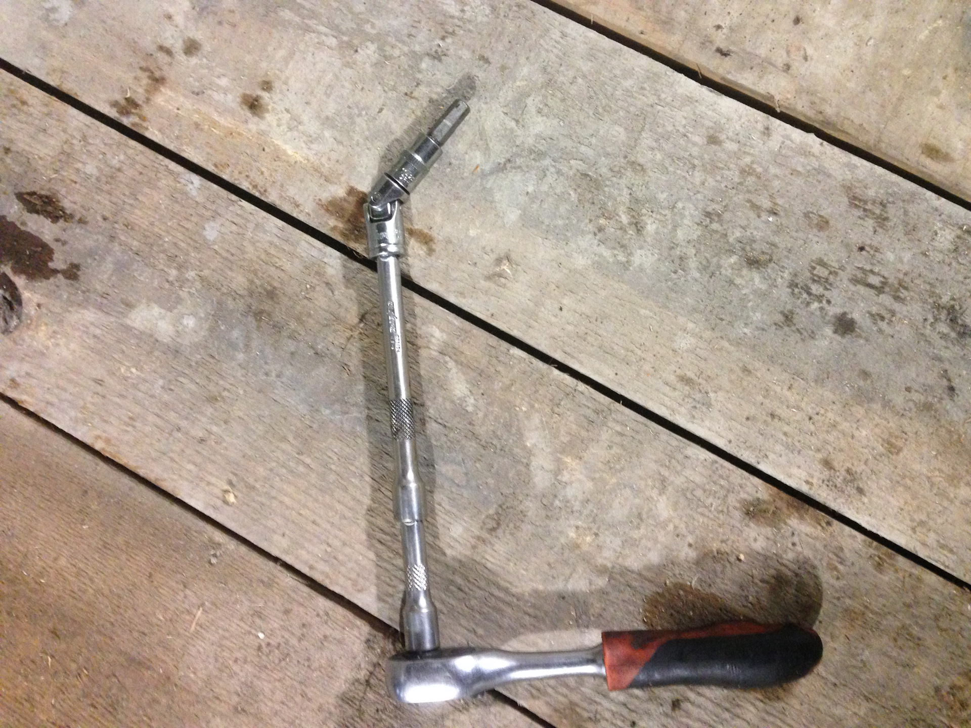

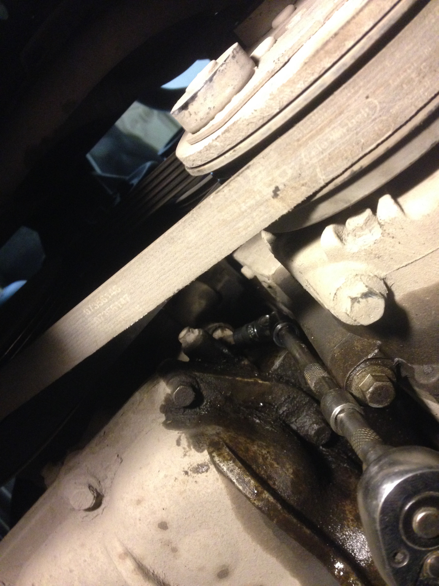

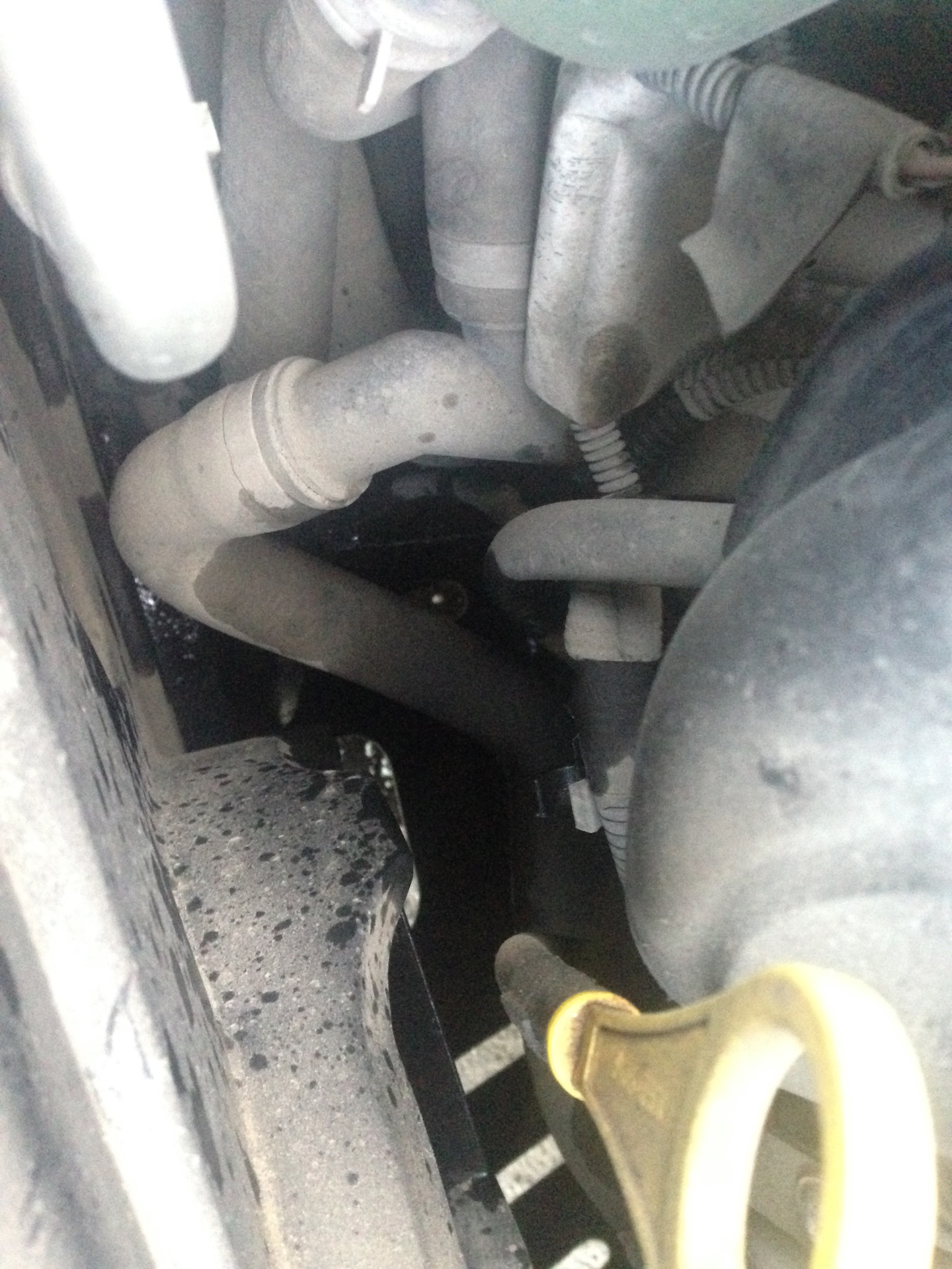

Подлез под свой насос вот таким макаром:
выкрутил заглушку на насосе:

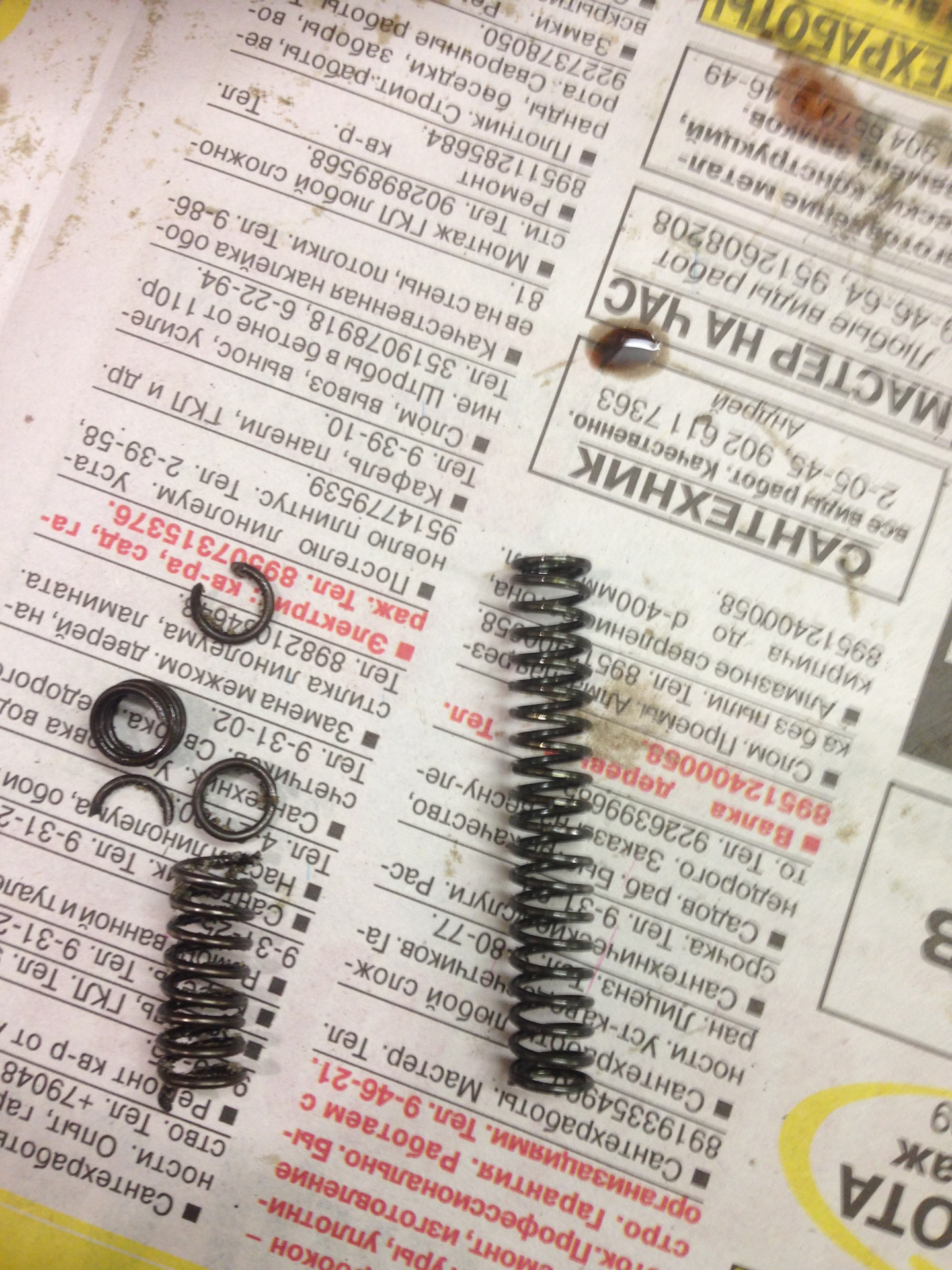

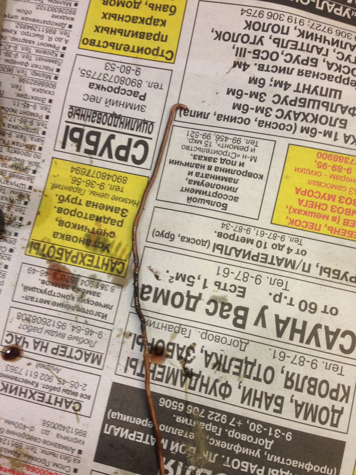

И моя пружинка по частям выпала от туда. Остатки выковырял проволокой:
Вот куски моей старой пружины (слева) и целая пружина (справа)
Закрутил целую пружину в свой насос, закрутил фильтр, залил новое масло, и снова проверка. Завожу и с осторожностью смотрю под машину, все ок! Работает ровно, ничего не течет!
