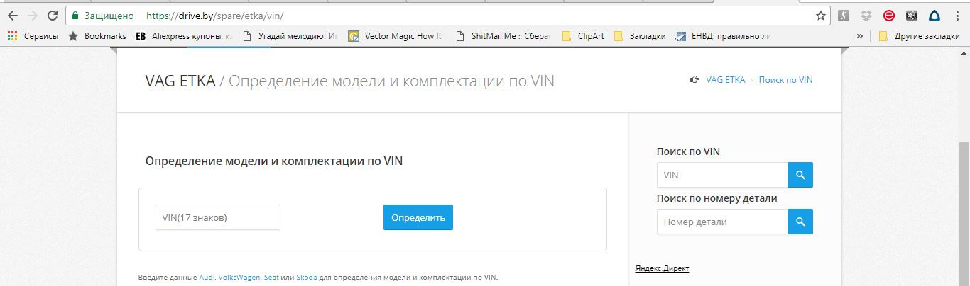

На замечательном, но малоизвестном ресурсе: drive.by/spare/etka/vin/ генерим расшифровку своего VINa.

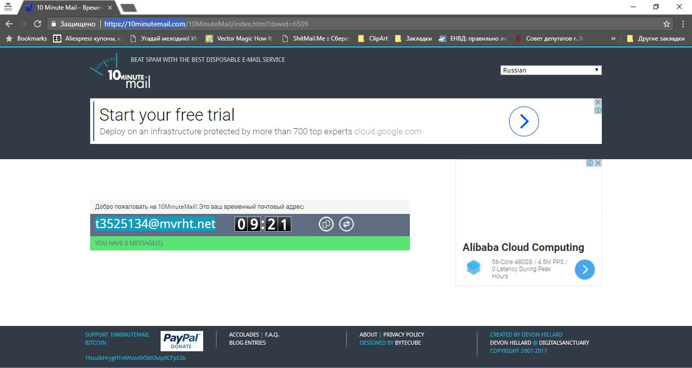

1 Создаём временный почтовый ящик, чтобы навсегда потом о нём забыть. Я использую 10minutemail.com

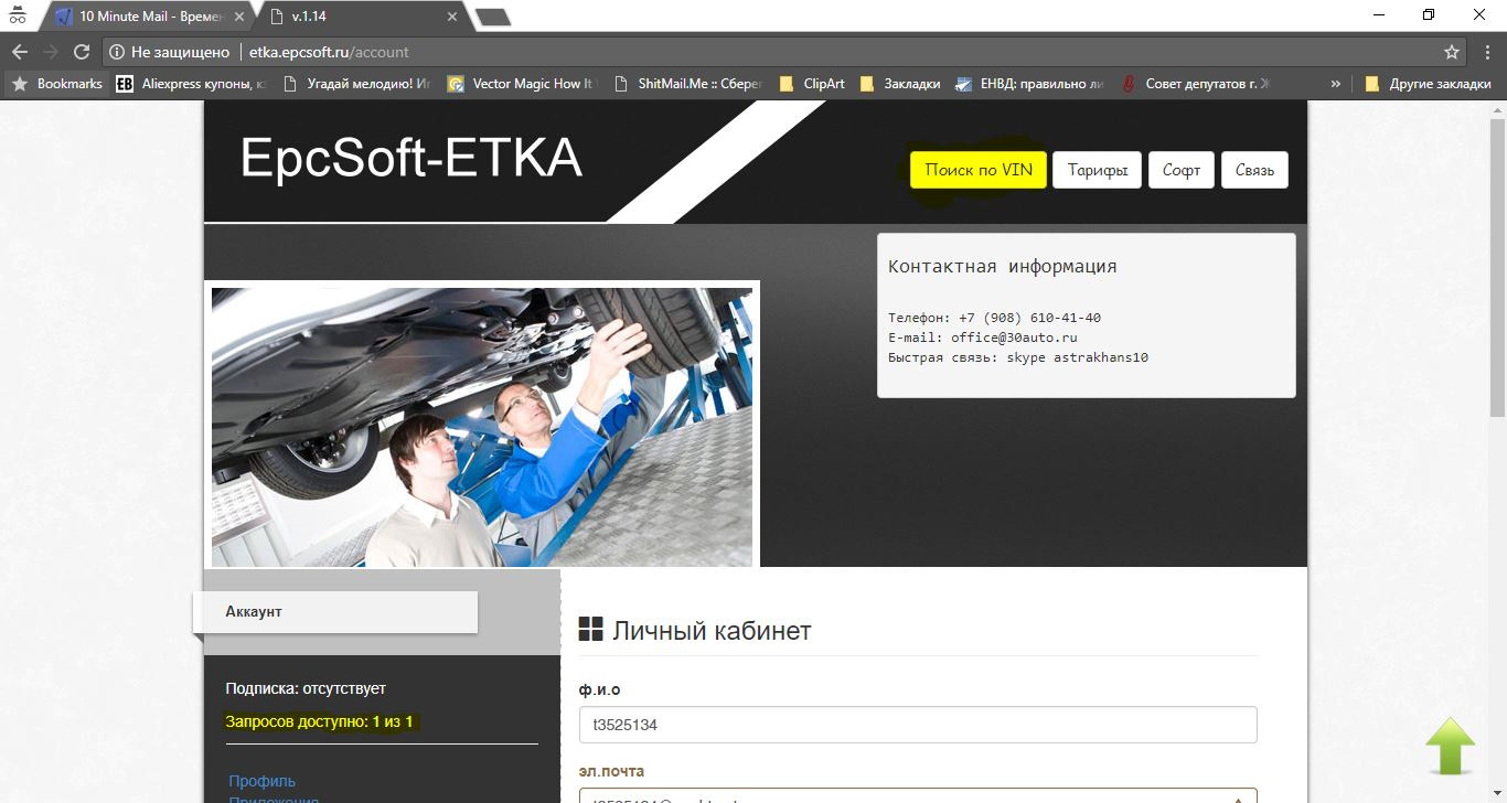

2 Переходим по адресу: etka.epcsoft.ru/ и регистрируемся с нашим новым почтовым ящиком и вымышленным номером телефона:
3 После регистрации, мы имеем возможность сделать один запрос. Что собственно и делаем. Нажимаем "Поиск по VIN":

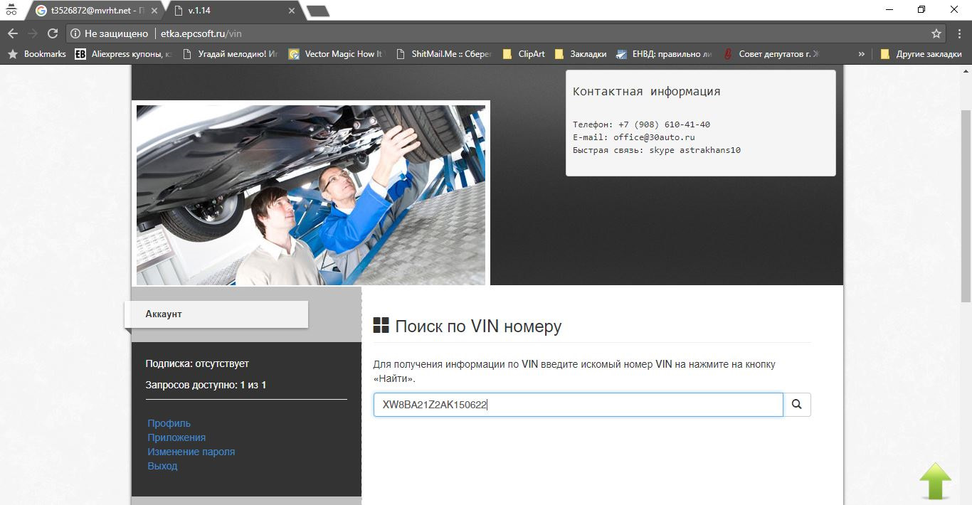

4 Вставляем свой вин в соответствующее окно:

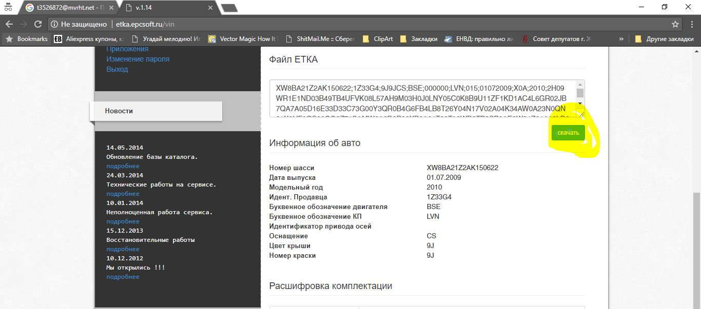

5 Скачиваем готовый FGST файл для ETKA.
Как и при ручном методе создания файла, через тоталкоммандер ставим дату из будущего и только для чтения. В противном случае, ETKA будет его стирать.
Готовый файл помещаем в C:\ETKA\VWAU\USERDATA\FGST (ну или куда вы там её поставили).
