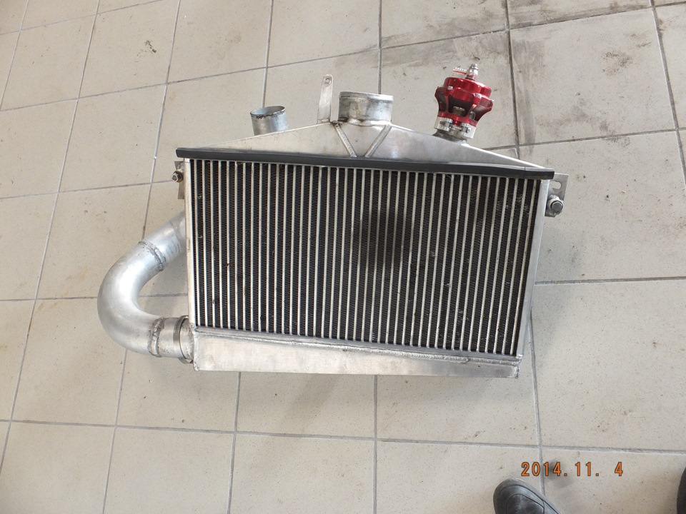

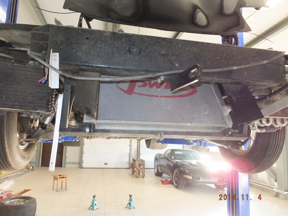

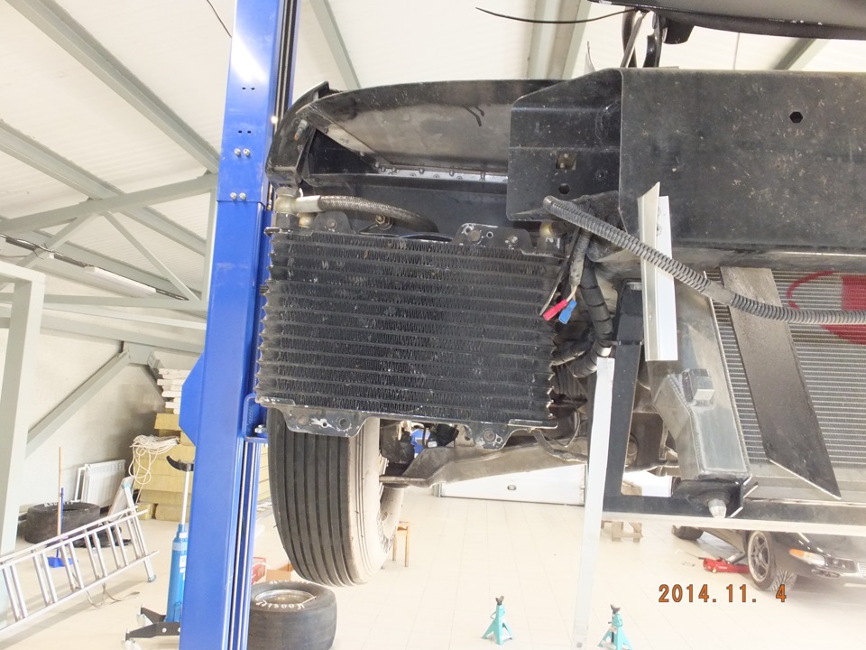

Сегодня занялся системой впуска. Снял бампер.
Потом снял интеркуллер.

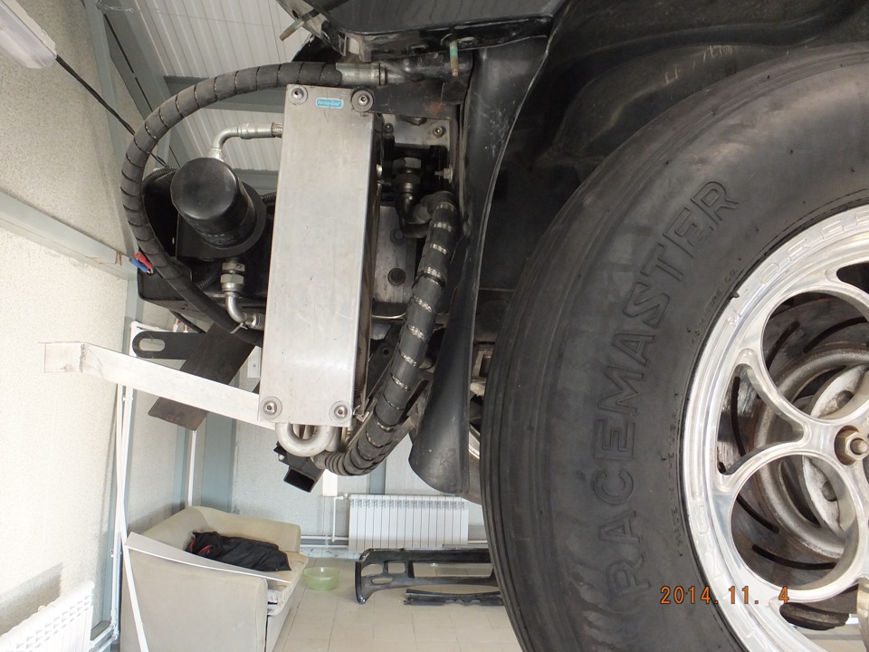

Попутно переставил шланги на масляном радиаторе двигателя (касались подкрылка).

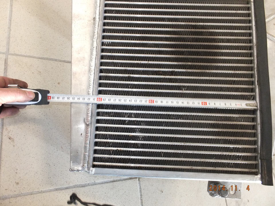

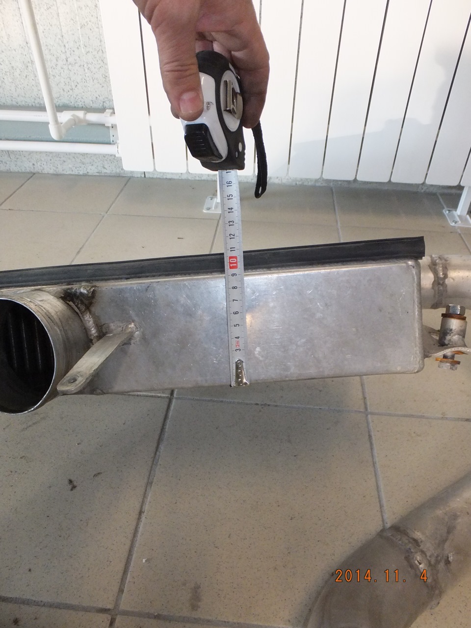

Замерил интеркуллер 600*310*90 — оказался маловат для проектируемой мощности. Да, честно говоря, его и для существующей мощности уже не хватало. Он примерно до 1000 л.с.

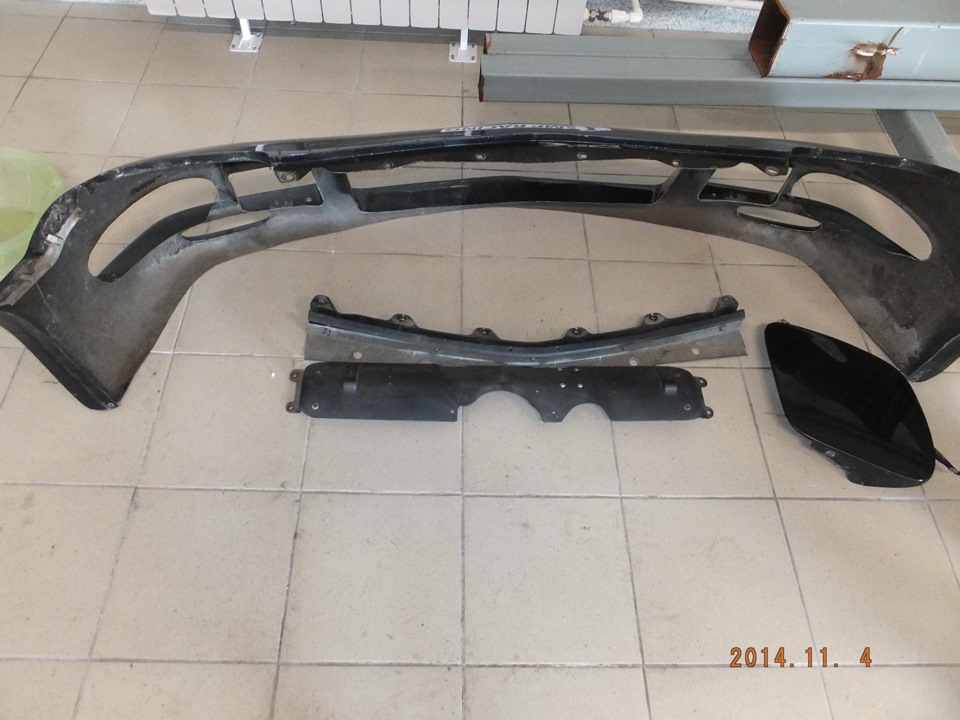

Вот так выглядит перед моей машины без бампера и без интеркуллера.

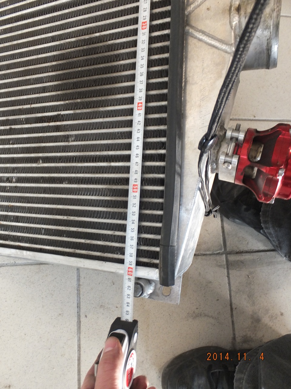

Сделал замер максимально возможного куллера, который войдет . Получилось 700*300*115-150. Ограничений по толщине нет. Теперь жду прихода турбины, чтобы определиться с толщиной воздуховодов.

Сегодня получу, сфотаю — выложу.
Как раз есть время заняться доработками до сезона)
и 20см по толщине влезит ?
Влезет. Но толще 15 я не находил. Да он толще уже и не нужен.
