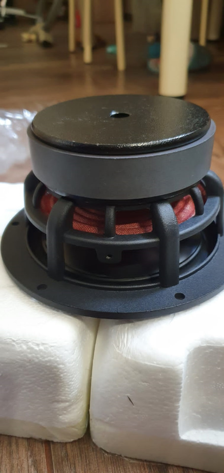

Единственным выходом оставалось собирать самому активный саб тех размеров которые мне нужны, ну а перед этим было заказано:

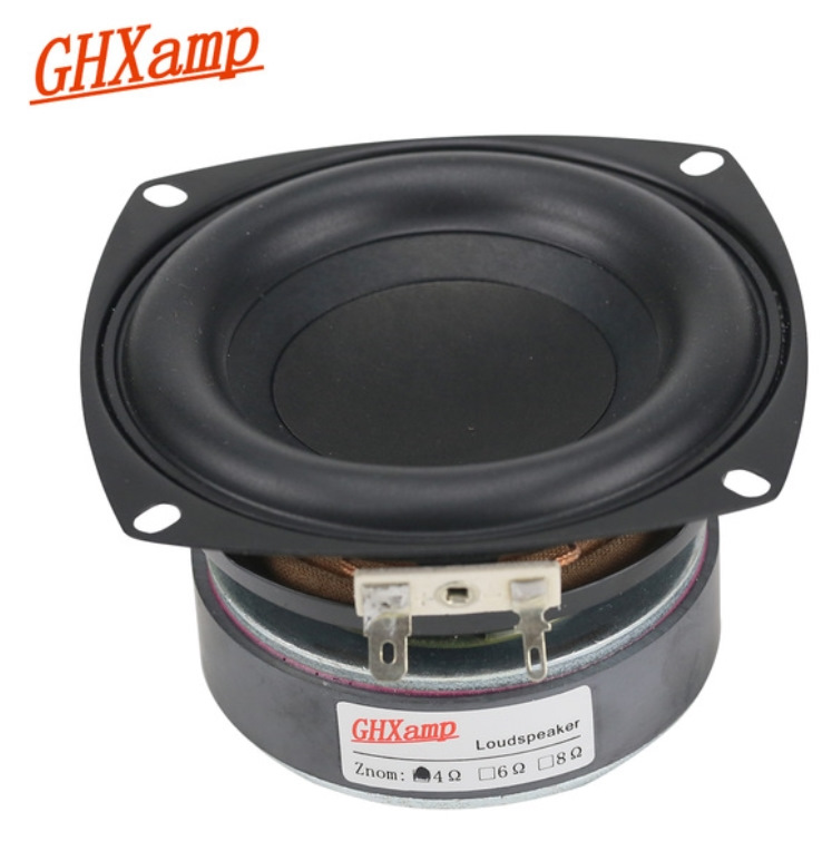

— низкочастотный динамик на 40Вт 4" Вот ССЫЛКА

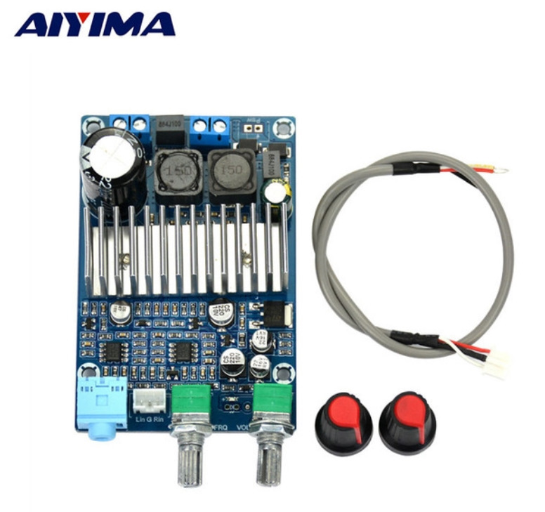

— усилитель НЧ на 100Вт со встроенным кроссовером Вот ССЫЛКА

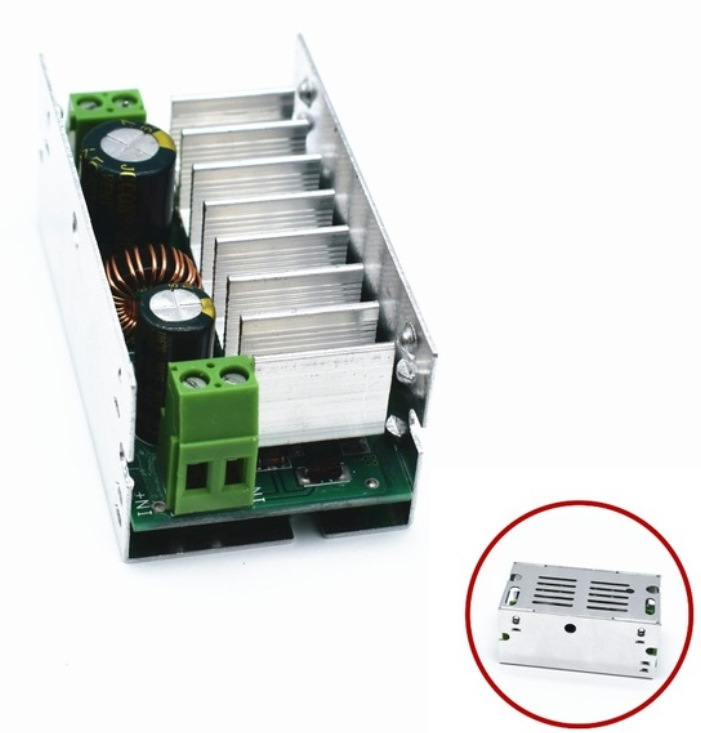

— DC-DC преобразователь (не обязательно) Вот ССЫЛКА
Сабвуфер выбирался первым делом по размерам и отзывам уже купивших покупателей, цена конечно не самая низкая, зато мне понравилось то, что ход мембраны достаточно большой и заявленная мощность почти в два раза меньше максимально (пиковой).
Усилитель так же смотрел по отзывам, нужен был именно с кроссовером что бы он на выходе отрезал все частоты выше настроенных (есть регулятор среза), так же усилитель позволяет подключать вход как к низкому уровню сигнала (выход магнитолы на усилитель или саб), так и к высокому (проводам идущим к колонкам), забегая вперёд я выбрал первый вариант и подключил усилитель на выход сабвуфера (просто в моей магнитоле он есть). Так же усилитель имеет регулятор усиления по выходу, отмечу тот факт что диапазон напряжения питания усилителя может быть от 12 до 24 Вольт, в отзывах писали что наилучшее качество и мощность достигается при напряжении 24 Вольта, собственно по этому и был заказан преобразователь DC-DC который и был мною настроен на преобразование 12В в 24В, опять же забегая вперёд разницы в звучании я не почувствовал и как мне кажеться можно было бы обойтись и без него…

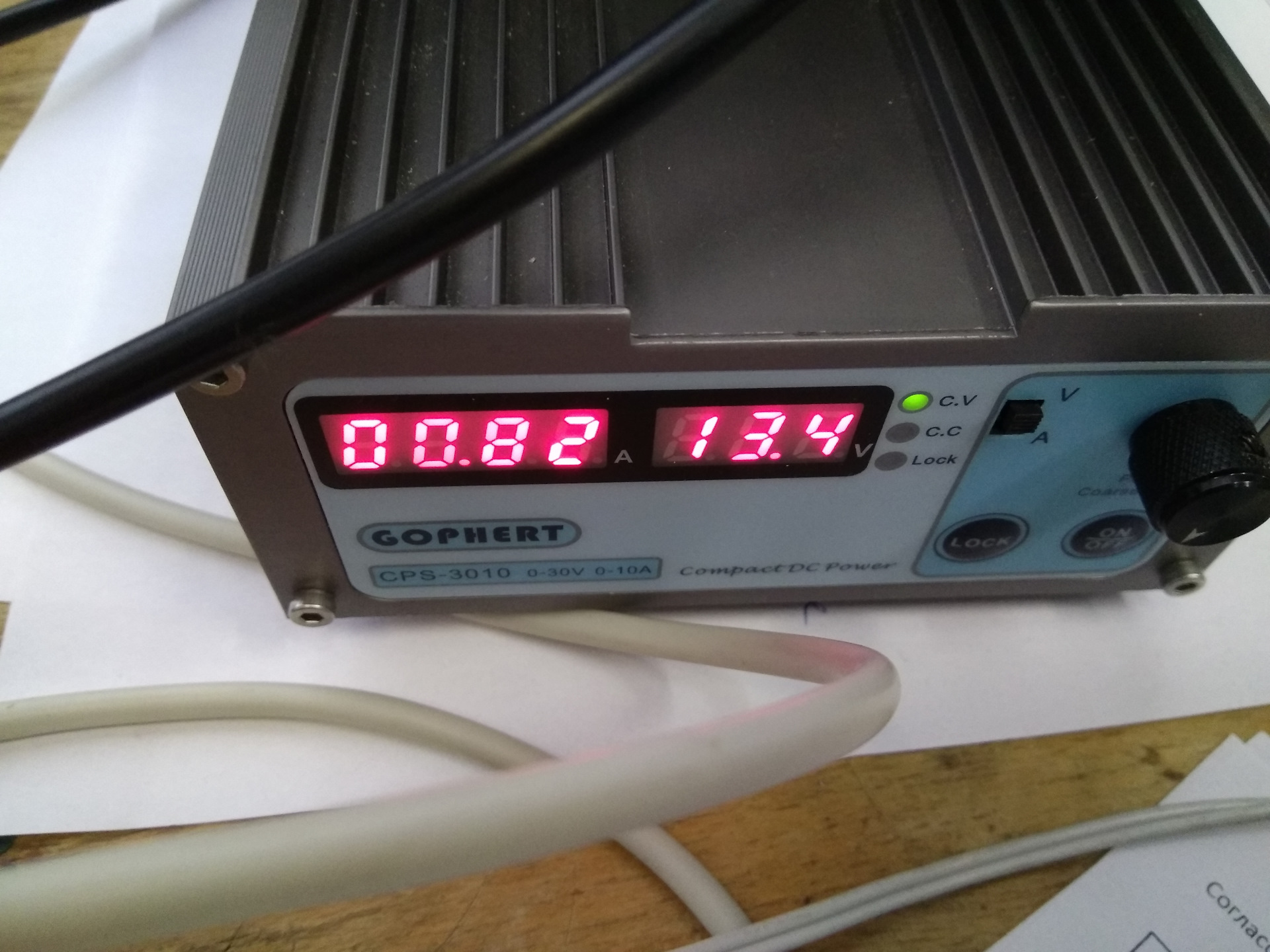

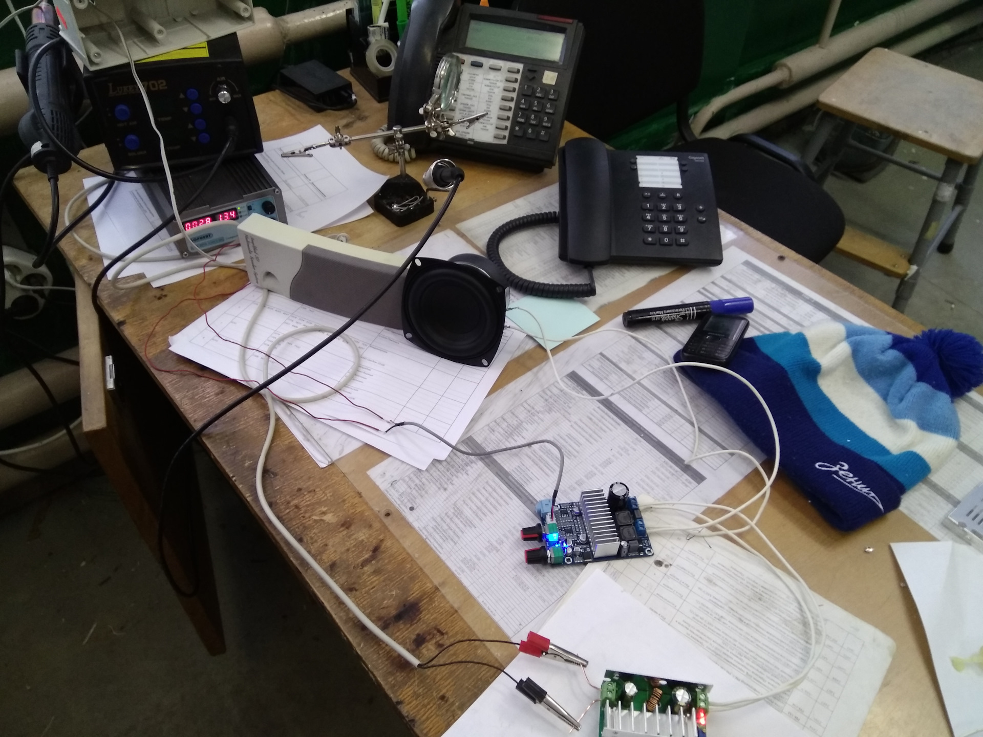

Перед сборкой корпуса я собрал схему для проверки всего купленного, замерил мощность, рассчитал толщину проводов и немного побаловался с настройками.

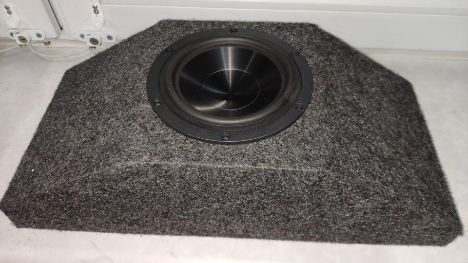

После того как я убедился что всё работает так как надо я занялся сборкой корпуса ЗЯ из старых дверей шкафа. Материал стенок ДСП 12мм, внутри все стыки проклеил виброизоляцией, посередине корпуса сделал постамент на который прикрутил усилитель, перед этим сняв с него пластиковые ручки и просверлив в стенке два отверстия для того что бы можно было регулировать мощность и частоту среза не разбирая корпуса.
Мне показалось что симпатичнее корпус будет выглядеть обтянутым карпетом, хотя кто на него будет смотреть под водительским сиденьем…но всё же обтянул.

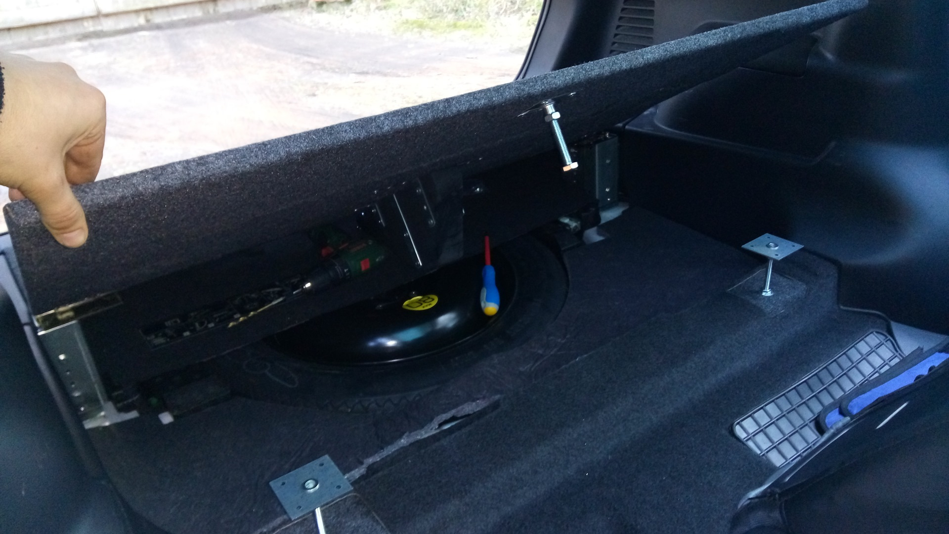

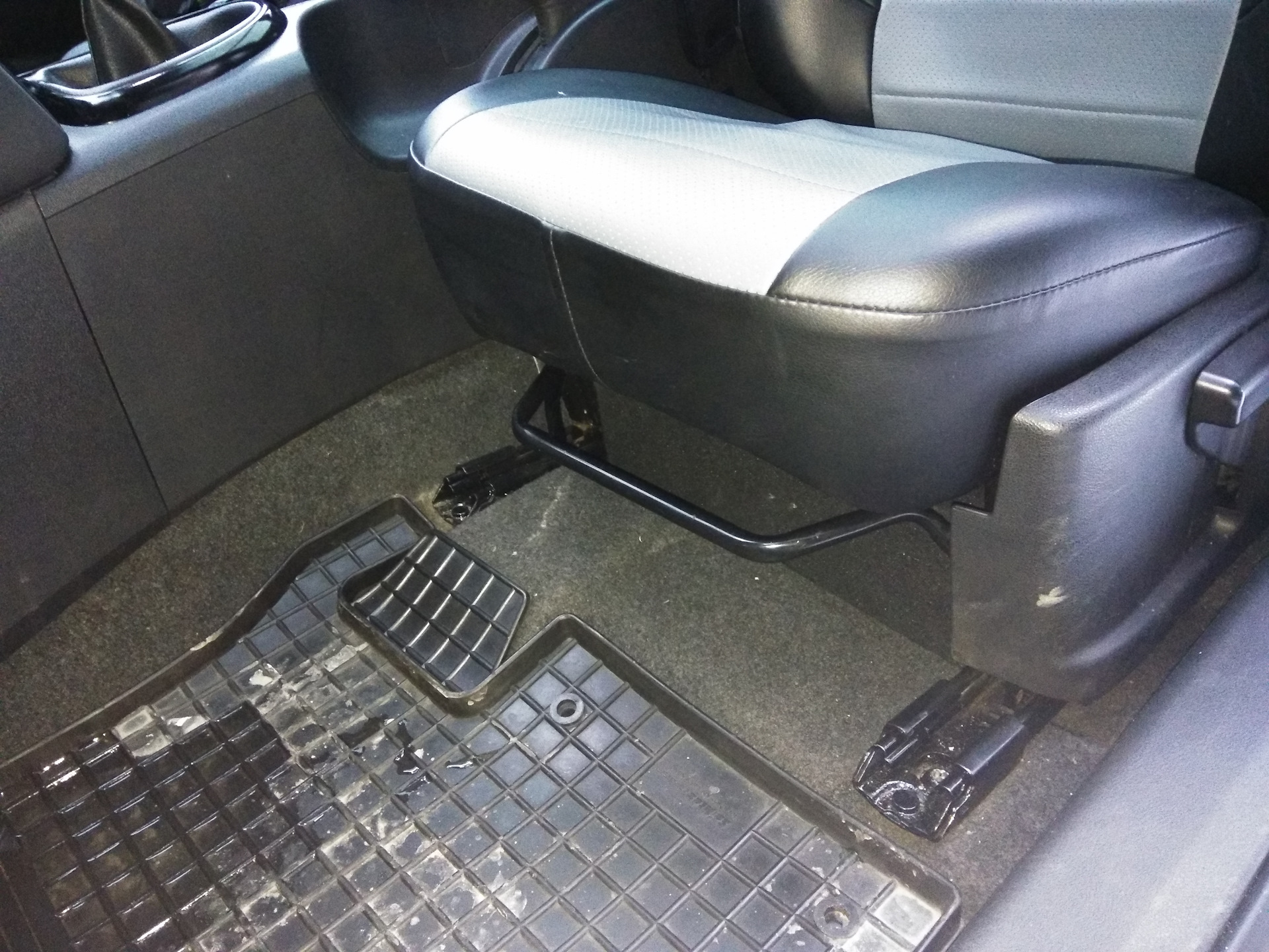

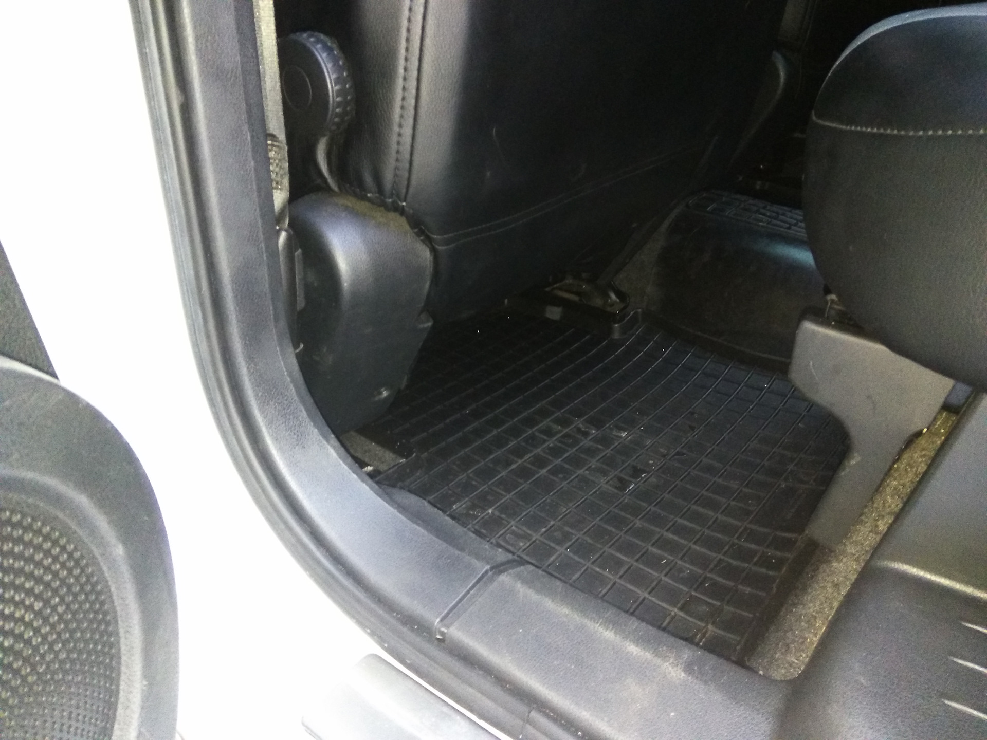

Процесс установки занял у меня очень много времени и сил, дело в том что высоту корпуса необходимо было делать меньше что бы ничего не мешало водительскому креслу спокойно регулироваться "дальше-ближе", сложность была в установки кресла обратно…пути назад не было и при помощи мата мне удалось воткнуть кресло на своё место пожертвовав пятью сантиметрами регулировки (сейчас саб мешает вплотную придвинуться на салазках к рулю), но к счастью мне это не нужно. Однако делать корпус нужно было бы меньше по высоте.
С питанием сильно заморачиваться не стал, минус подключил на кузов у ручника, а плюс взял от фишки прикуривателя, тянуть к блоку предохранителей и тем более к АКБ не стал потому как потребление саба в пике не более 100Вт, это примерно 8А (плюсовой провод к прикуривателю 4мм.кв. держит 40А и защищён предохранителем на 30А), а учитываю то что при любом напряжении в сети на входе усилителя будет ровно 24В исключает любые просадки (преобразователь DC-DC я оставил только по этой причине).
Кресло прекрасно встало на своё место и что не мало важно корпус саба ничуть не съел полезного места.
Места для ступней пассажиров второго ряда ничуть не убавилось.
Даже при всём желании ногами до саба не достать.

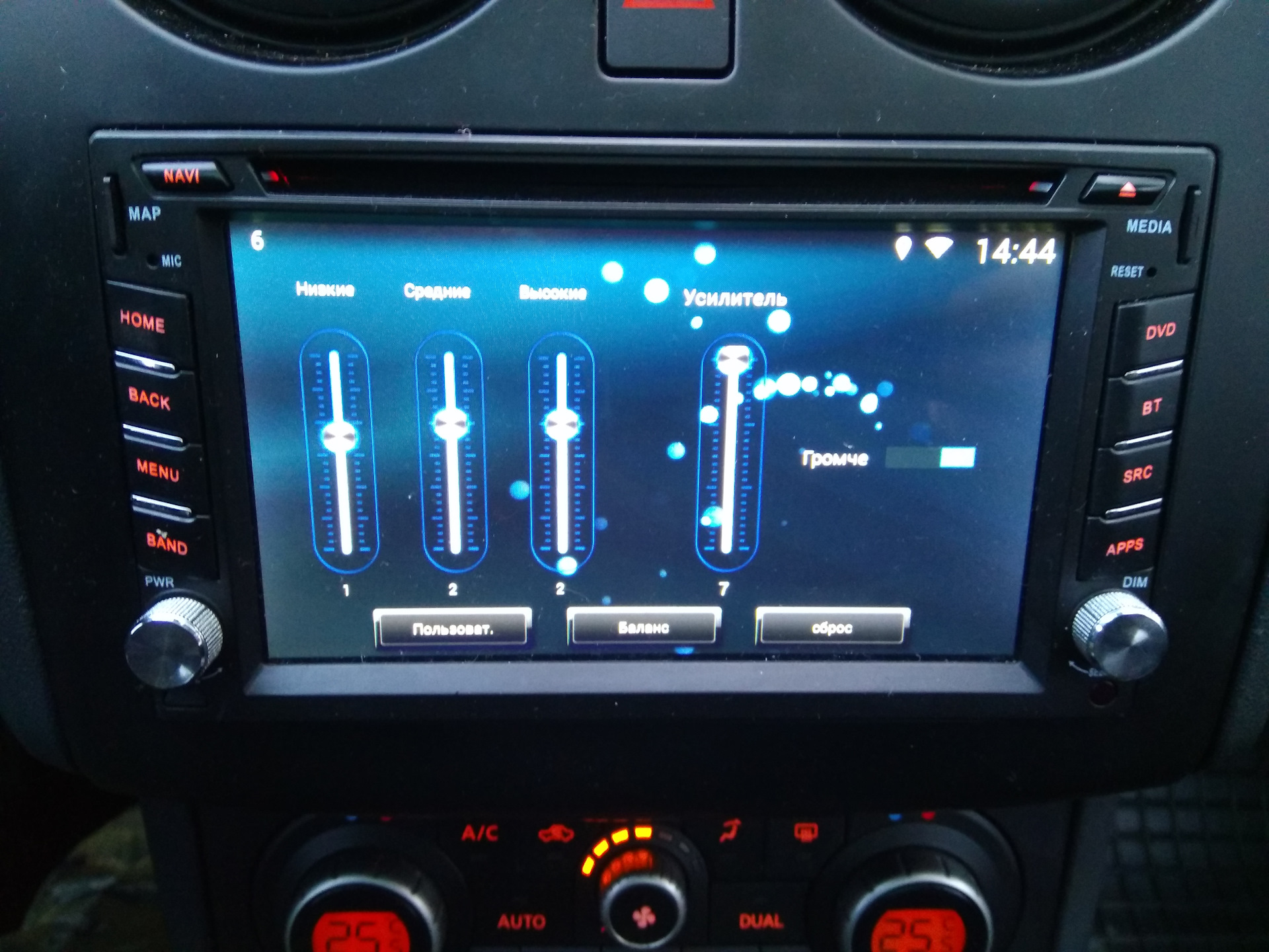

Что порадовало, так это то, что мощность можно регулировать в настройках эквалайзера меняя уровень выходного сигнала на саб (усилитель), там же можно грубо настроить усиление или ослабление НЧ, СЧ и ВЧ
По итогу всех манипуляций мы имеем какой-никакой сабвуфер, который не обладает дикой мощностью и не сможет прокачать весь ваш район…В таком исполнении бас получился не супер глубоким и от него конечно же не будут разлетаться стёкла, но желаемого эффекта всё же он дал, средние и низкие частоты проигрываются более выразительно, общая картина стала значительно лучше и не обладая музыкальным слухом заметить разницу не составит труда…думаю многие меня поймут. Разместить саб удалось именно там, где он точно никому не помешает и его не нужно будет демонтировать в случае трансформации салона или при перевозках не габарита…Компромиссом такого решения стало необходимость укорочения пластикового воздуховода и ограниченной регулировкой настройки салазок (при меньшей высоте корпуса проблемы бы не стояло), хорошо что в моём случае это не проблема.

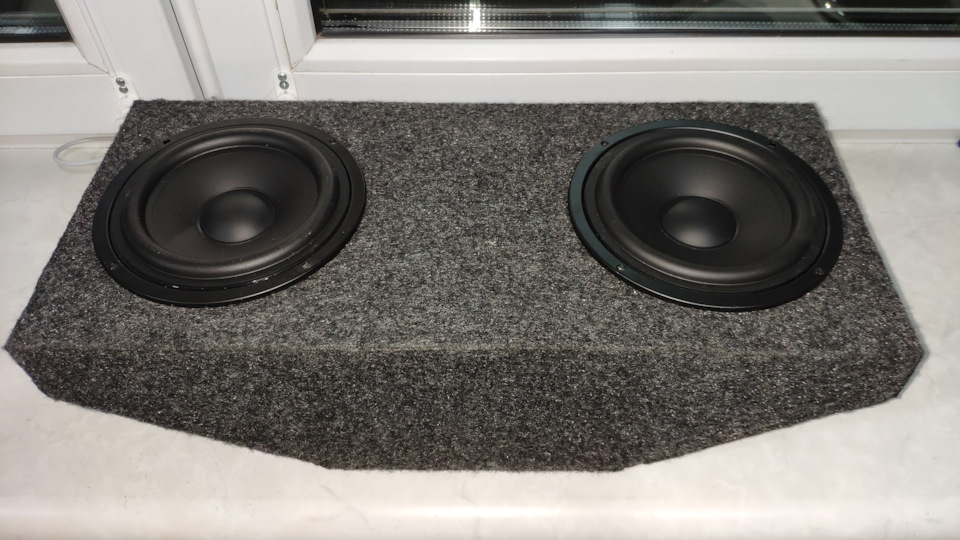

Саб получился на 5 литров, отыгрывает легко от 40 Гц, к каждому ПИ добавил около 75 грамм. Драйвер тоже китайский от GXAmp
Вид снизу.
И усилок брал сабовый, с Али. Тот что на 1200 ватт, но в реале 100-120.
Привет всем.
Заморочился с похожей конструкцией, но саб делал с двумя пассивными излучателями

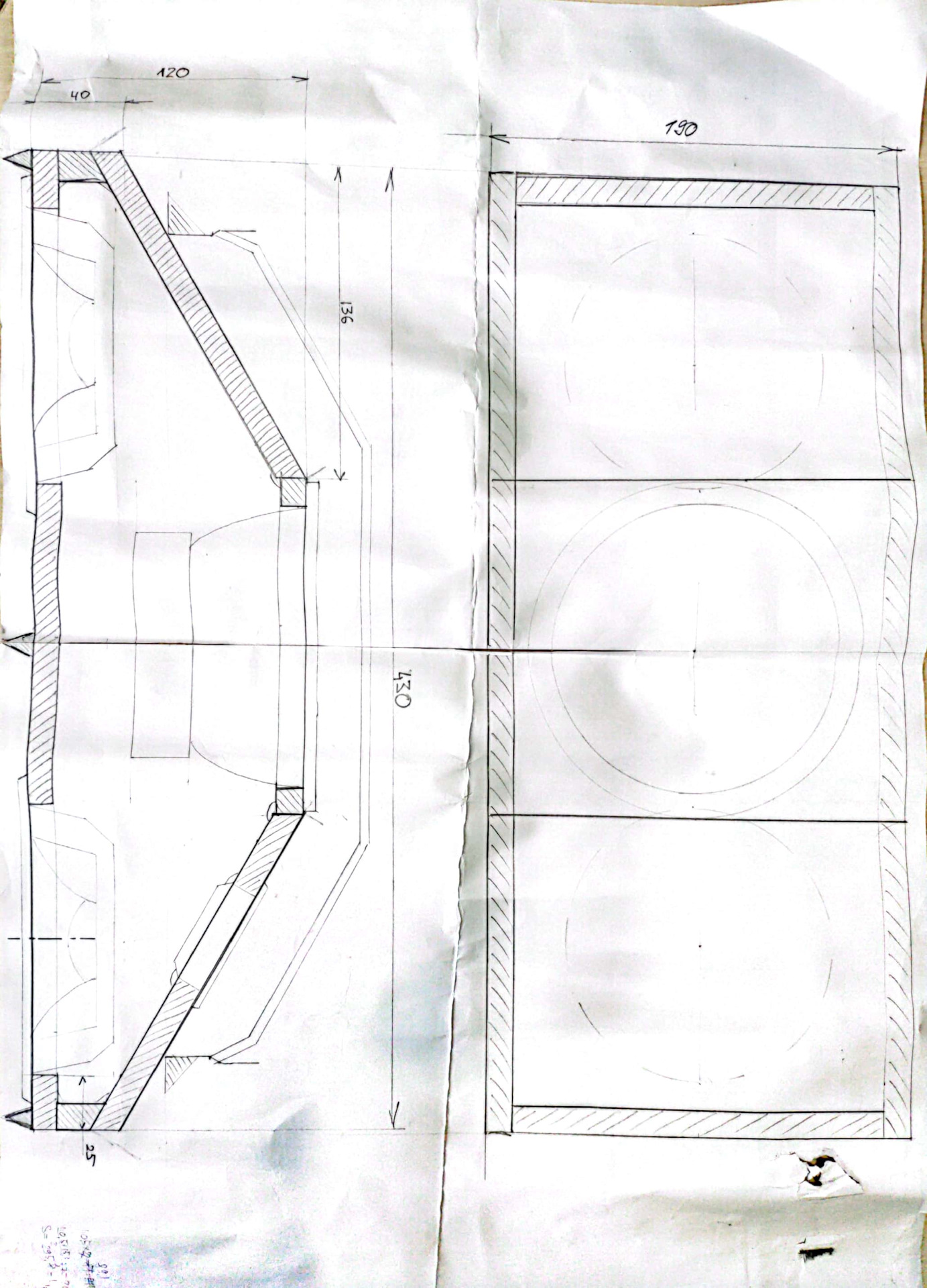

Здравствуйте, у вас не остались чертежи короба или его размеры? И не сгорел ли преобразователь напряжения?
Остались чертежи, если вы мне, под Кашкай j11, англичанин. В связи с войной, поделится чертежами смогу только по возвращению домой
Понял, спасибо за ответ
TuraeVlad
Габариты самое главное. Остальное зависит от размеров драйвера и ПИ
