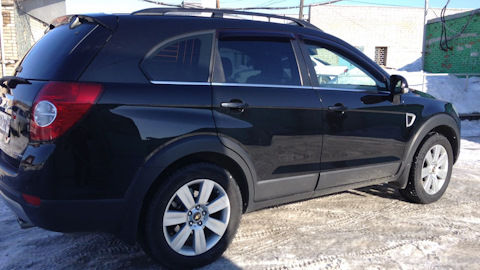

Народ подскажите пожалуйста как открывать дверь багажника механически может быть. На улице морозы и похоже замок примерз. Хотя когда на сигналке нажимаешь, щелчки слышны. Я уже стучал снаружи и в багажник залез, от туда пытался. Поэтому и сделал вывод что замок прилип.

Можно проще.покотайтесь по кочкам не быстро пойдет перекос кузова может даже щелчок услышите ( я слышал) типа отмерз . Можно открывать :)
У меня тоже было. Оказалось замерзла личинка там внутри под обшивкой, и из-за льда не открывался замок, Что бы не мучатся можно на время через лючок в обшивке залесть и отсоединить тягу с одного конца которая между замком и личинкой и тогда будет работать. Тока с ключа не будет (от)закрываться.
Про лючёк верно говорят- через него и открыть можно и смазать
В обивке есть лючек, там есть доступ к замку. Откроешь продуй замок и смажь хотя бы WD40
Похожая ерунда. На сигналку ставлю, щелчка нет и ручка ничего не открывает. Хотел через лючок в обшивке залезть, а там все в шумке оказалось) с ключа тоже никак, замок замерз что ли… короче, как ниже 30 мороз упадет, буду думать)
У меня уже в -10 такое стало. После мойки или теплой парковки все хорошо, потом опять такая ерунда.
В данном случае не нужно теплых моек. Не лето! Я мучаюсь после каждой мойки в морозы. Уже прошу чтобы осторожней в том месте стреляли. Летом надо разбираться и что-то придумать там. Ставь машинку на день на солнце задом. Если ветра нет, через час отойдет. Даже при -25. Ну, если не влага, а сам замок, тогда диагноз только по месту )
Заедь на теплую мойку на 10 минут, потом как откроется протрите с силикончиком резинку
Ну резинки понятное дело смазать надо, а замок надо обработать чем либо?
а чем резинки смазывать ?! Оо
Зайдите в любой магазин где есть автотовары. Силикон, Вд40, наконец
Замок врядли, по периметру замерз, на парковкк в супермаркете а сам в кино
на теплую парковку ее
У меня такое было после оттепели . По кругу резинка замёрзла вместе со снегом . После того как оттаяло, всё открылось .
С салона залезь, там на обшивке 5 ой двери есть лючек заглушка. Открой её там есть трос. Его дерни. Фонарик возьми
