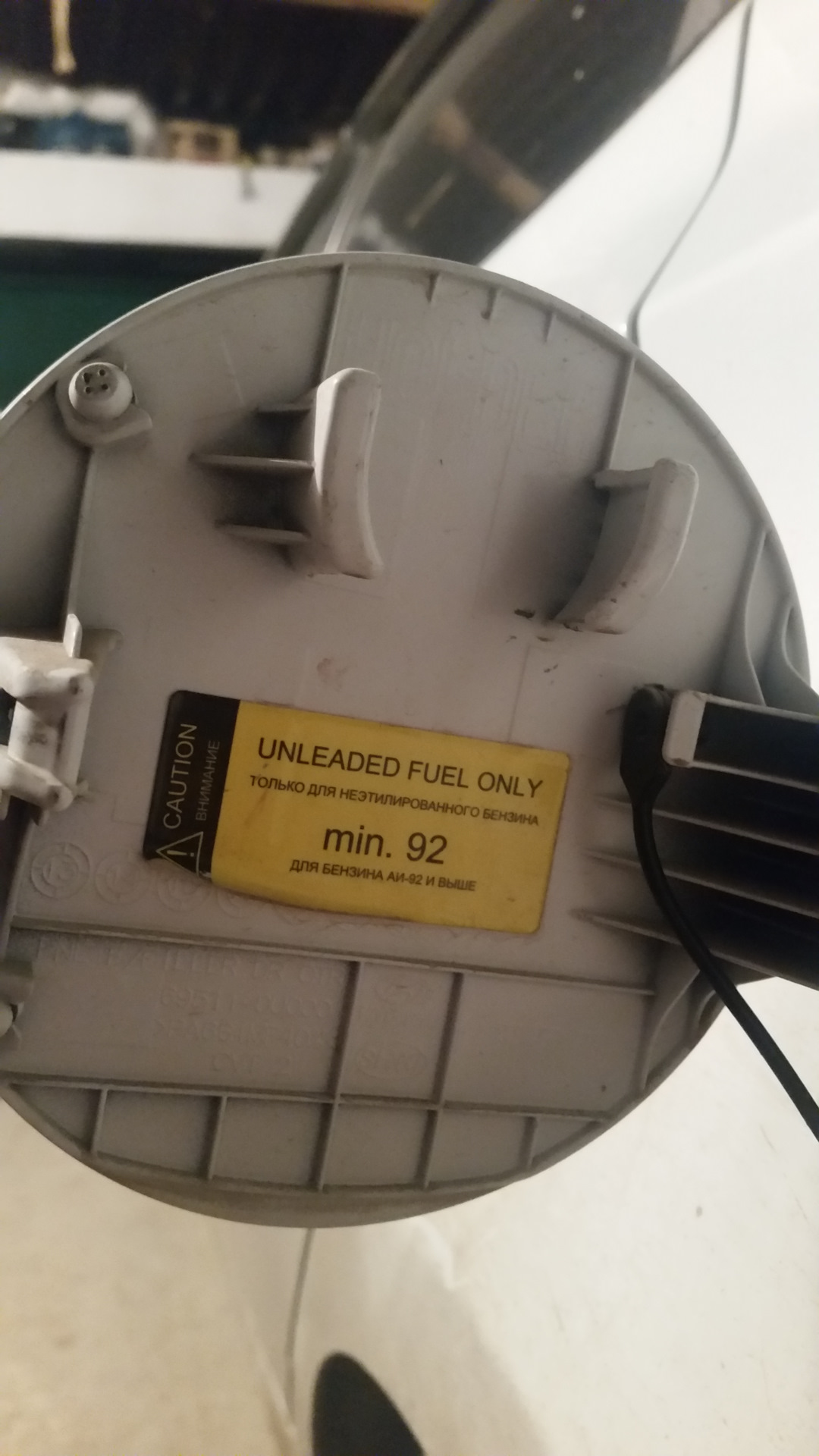

При получении машины менеджер по продажам сказала, что заправляться рекомендуется 92-м бензином. Позже я прочитал руководство по эксплуатации, отзывы в интернете и залил бак 92-го. Одной из причин для принятия такого решения стало то, что в США в данный двигатель также рекомендуется заливать топливо с октановым числом не менее 91, это их Regular.
Я откатал примерно половину бака и уехал по работе в другую страну, машина пока стоит. Но вопрос какое топливо заливать меня не отпускает…

Вообще камри в 70-ом кузове по словам менеджерам автосалона говорят, что рассчитана на 92-ой бензин и ей можно его заливать, это я к тому, что двигатели одинаковые, но я заливаю 95-ый.

Можешь фото из руководства прислать, где 95 прописан? Просто у меня от 92 написано
у меня тоже не ниже 92 по книжке)
У всех так) она ошиблась, бывает
вероятнее всего)

Min. 92 в баке написано у них 2011-2016 гг.
