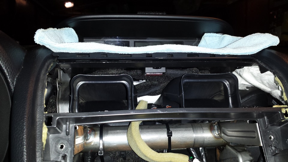

Пару дней прокатился с начерно установленными камерами, и вот сейчас вместе с остальным врезаем стационарно.

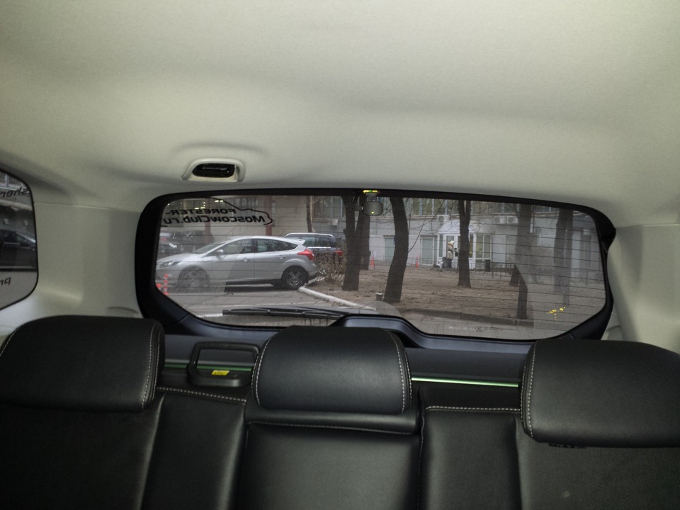

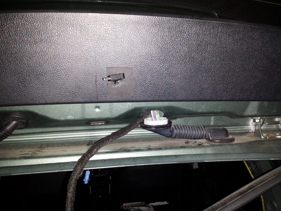

Жгут от плавника ведём по левой стороне и водительской стойке, а по правой стороне симметрично проводим линию к тыловой камере.
В процессе монтажа:

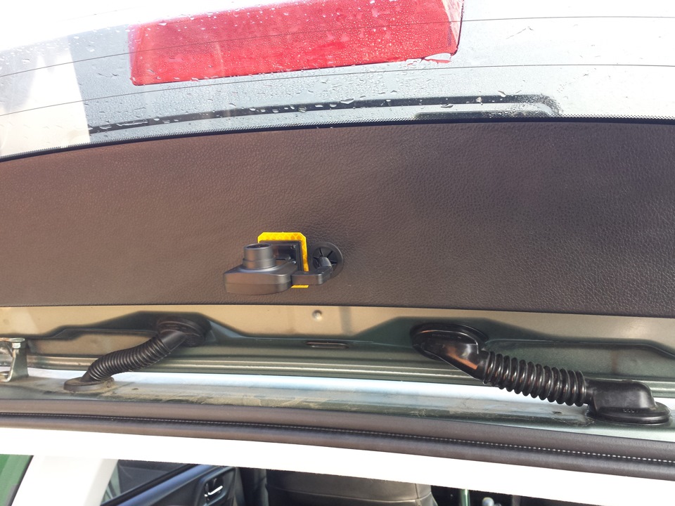

Тыловая камера (к сожалению ближе к стеклу камеру не сместить, панель под острым углом сходится к кузову, и кабель просто не вывести без излома). Уплотнительная резинка от нашего спонсора — изъятая у компьютерного корпуса:

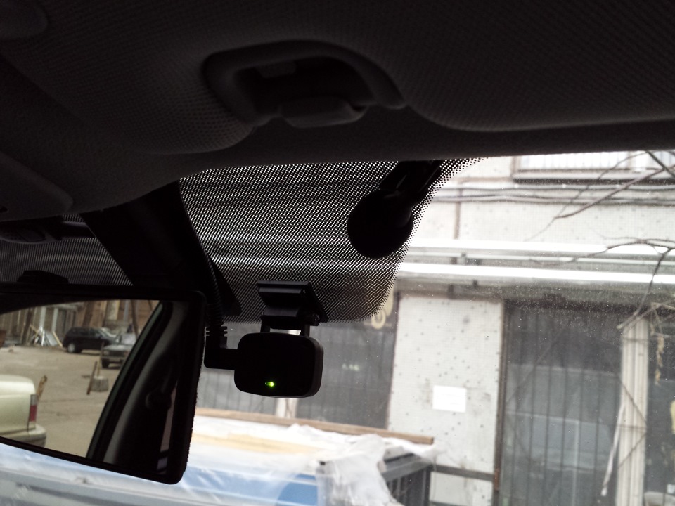

Сперва думал заклеить светодиод, потом забил — не отвлекает:

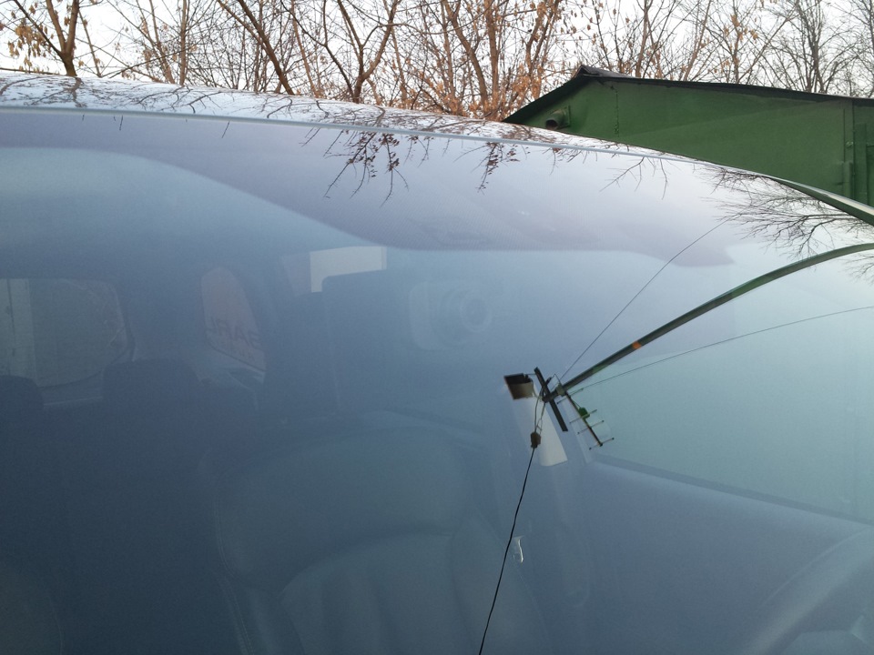

Фронтальная камера. Не слишком смахивает на совсем уж скрытое размещение, но это вопрос корректируемый. Есть мысль затонировать полосу с окошком.

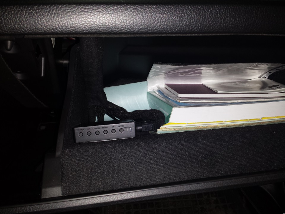

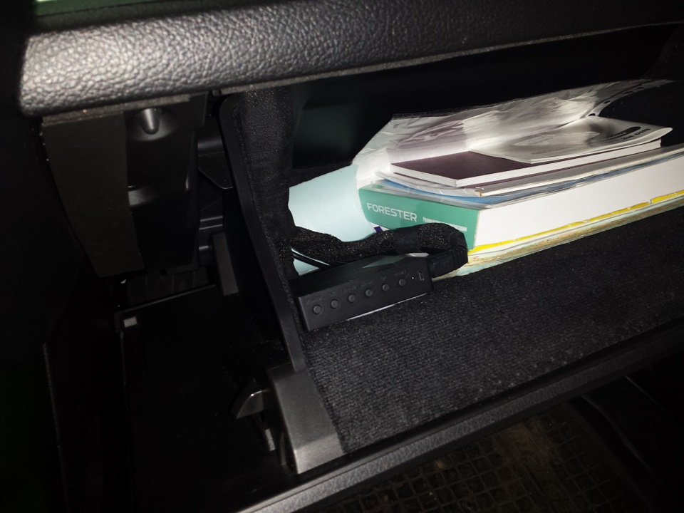

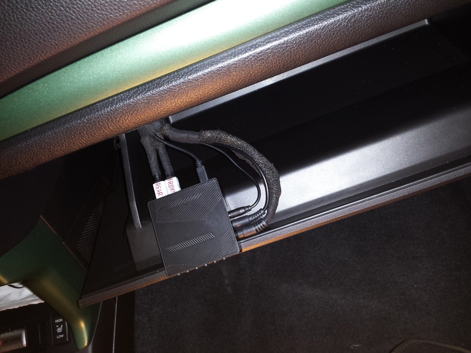

Само тело убрано в бардачок, как и прежний вариант. Что очень важно — сабж практически не греется при работе. Старый QStar на югах приходилось отключать — перегревался и вешался.
Финальный вариант — давно хотел обклеить бардачок изнутри чем-нить мягким, чтобы не елозило и не стучало ничего по гулкому пластику. Теперь совместил приятное с полезным — внутренняя полость обклеена маделином, на пузо видеорегистратору приклеены колючие части "липучек", что используются в одежде — сидит как влитой:
Жгут получился приличный, но и отверстие за бардачком тоже немаленькое.

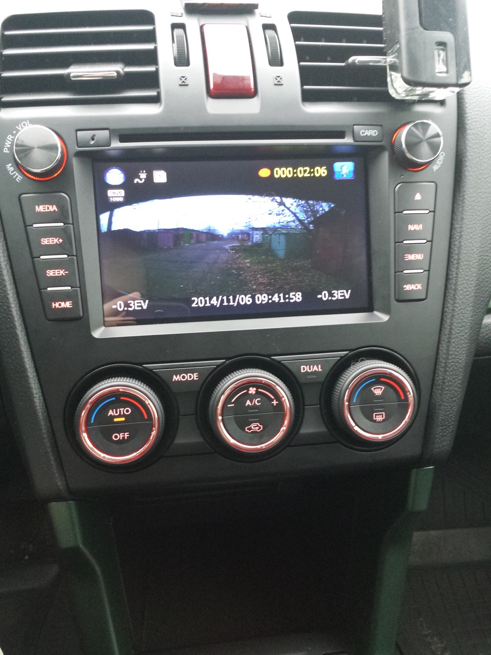

AV-жгут выведен в соседний отсек к ГУ и подключен к FlyAudio.
Сперва были мысли вывести GPS-приёмник в козырек БК, но по факту там оказалось совсем мало места, да и если что вдруг понадобится — слишком уж лезть далеко до него. Так что вывел жгут вместе с AV в отсек головного устройства и приклеил приёмник на пластиковую крышку между воздуховодами — так, что над ним никакого металла, лишь тонкая пластиковая панель. Как показала практика — спутники ловит на раз:

Лёша, а как запитывался, оставил по умолчанию в прикуриватель?
У меня в подлокотнике стоит разветвитель питания (туда выходит самая мощная цепь, 20А) на 2 автомобильные 12В-розетки и 2 мощных USB-порта для зарядки гаджетов. Оттуда под обшивкой центрального туннеля в бардачок к основному блоку регистратора идёт кабель.

Да там и настраивать особо нечего, настроек у него немного. Какого бы то Что Вас конкретно смущает? Настройки разрешения и потока — 1920x1080 30 кадров/сек, WDR включить (широкий динамический диапазон — совмещение двух кадров, выполненных с минимальной и максимальной выдержкой дабы хорошо и детализированно отображались и светлые и темные участки кадра), номер машины, время, опция форматирования карты памяти…
Для его настройки надо подключить его по AV к монитору или телевизору, AV-жгут у него в комплекте идёт.
