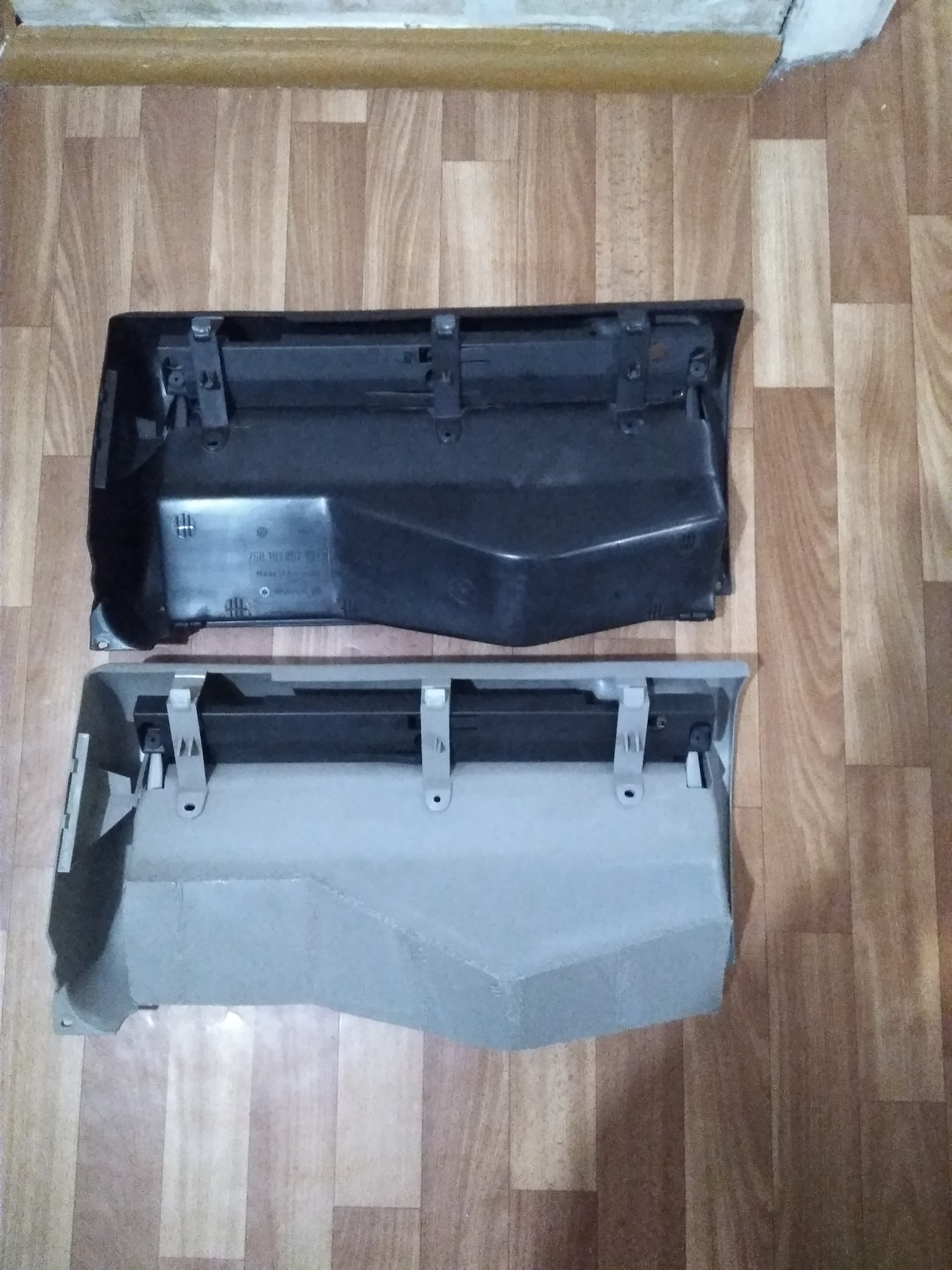

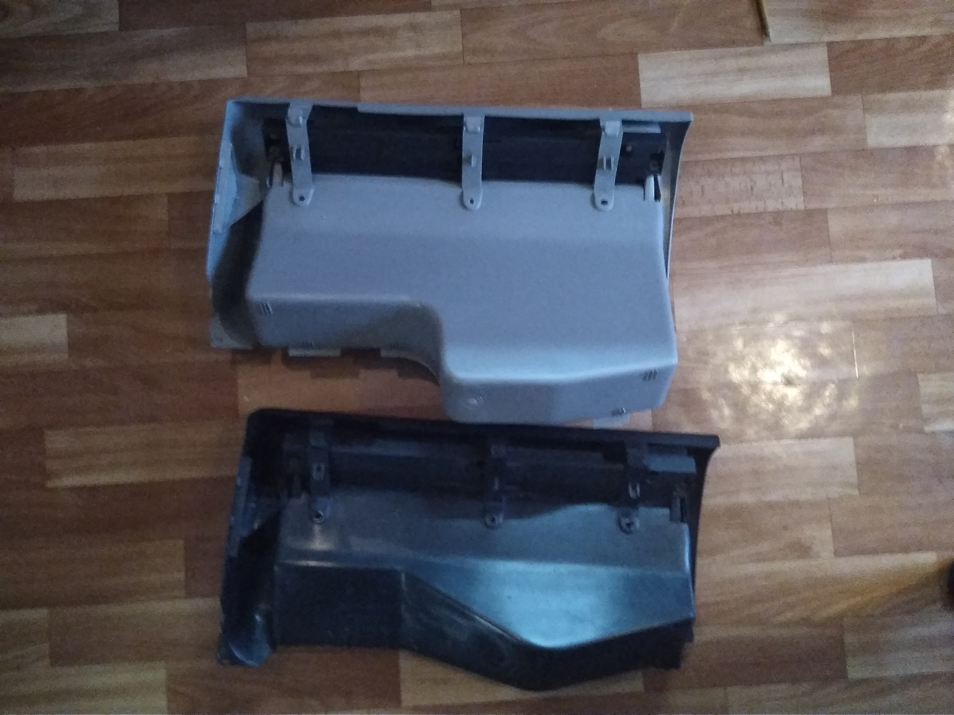

Итак, с помощью Паши у меня оказался серый бардачок, к сожалению не кондейный, но я и этому был рад.

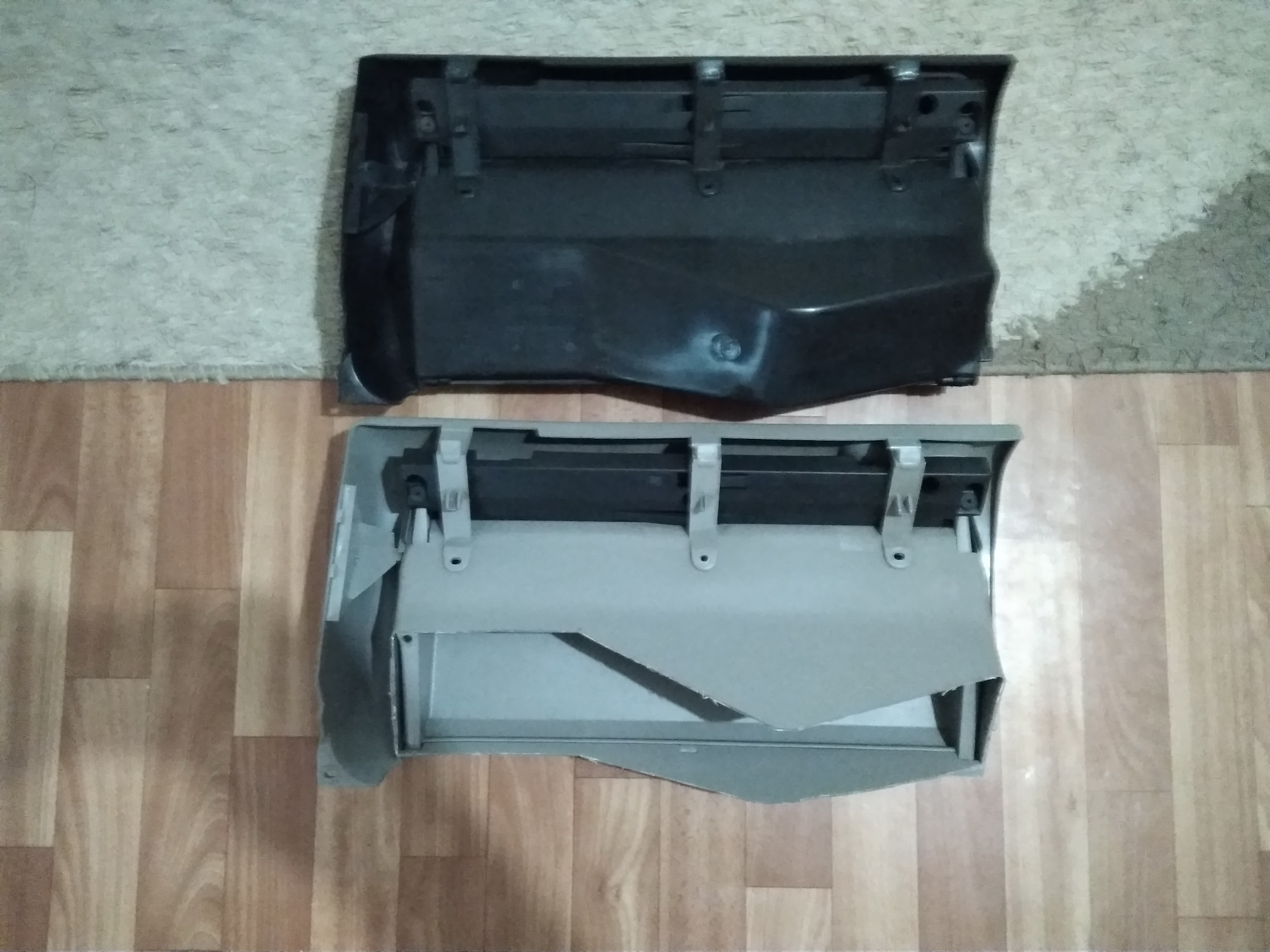

Для сравнения мой кондейный бардачок и серый безкондейный, разница, как говорится, на лицо:
Пошел с новым бардачком в машину, прикинул по месту, и понял, что как бы я его не подрезал, он все равно не встанет. Чтобы встал идеально, нужно придать ему точно такую же форму как у кондейного. Вооружившись линейкой, маркером и канелярским ножом, я принялся за работу. Скажу сразу, было не легко, но глаза боятся, а руки делают.
Первый этап завершен — все лишнее отрезано:

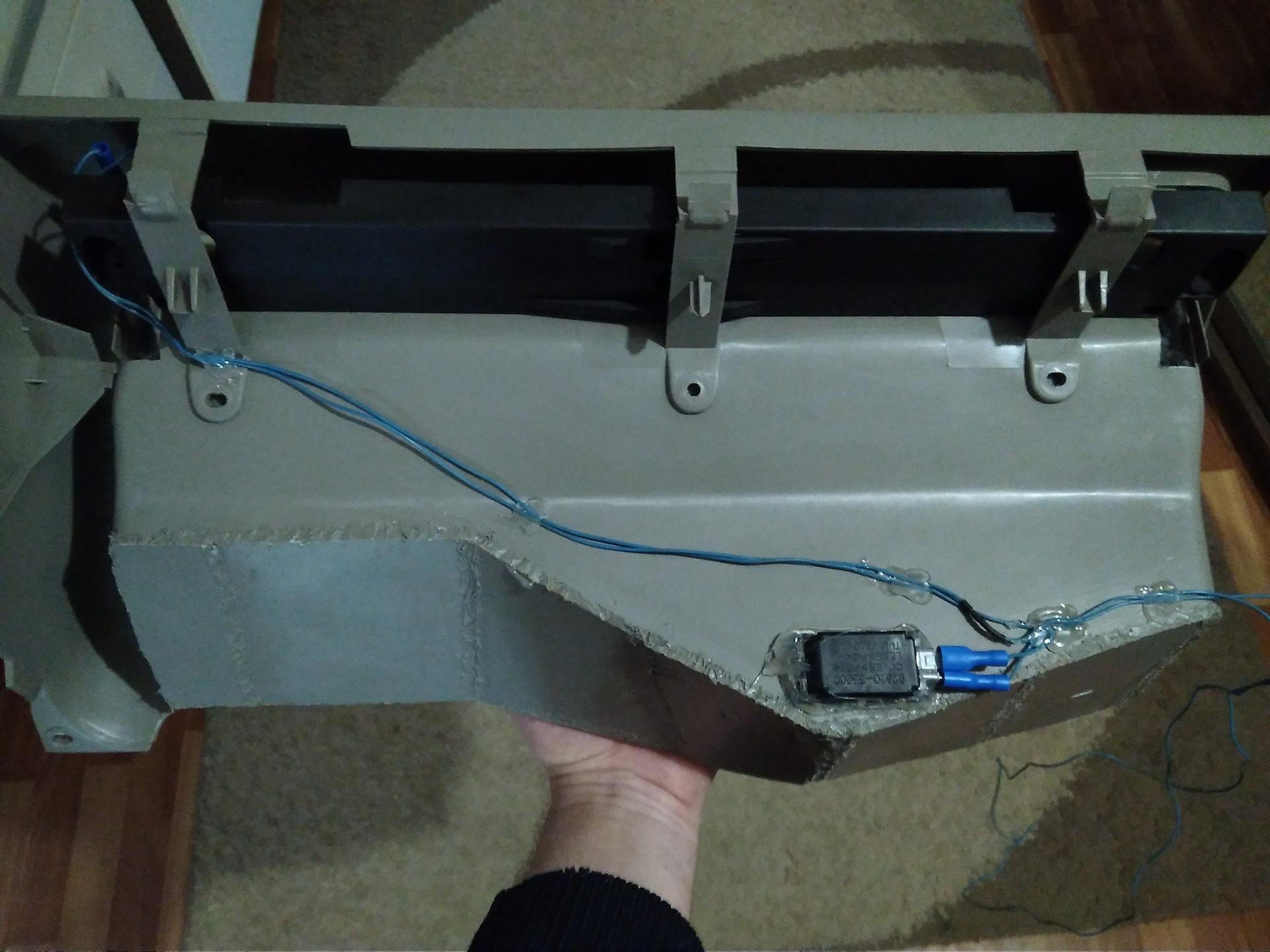

Вторым этапом нужно было заделать получившиеся отверстие, т.е. сделать дно бардачку. Вновь вооружившись линейкой, маркером, канцелярским ножом и паяльником, я снова принялся за работу. Было не легко, но уже веселее :)
Итак, бардачок готов, и без проблем встает на свое законное место. Но есть одно но, которого никто не видит, но я то знаю о нем :) Это дно бардачка, оно спаяно из кусочков пластика, и переходы от кусочка к кусочку конечно же видны, если смотреть внутрь бардачка, во всяком случае пока в нем ничего не лежит. Не порядок подумал я, долбанный перфекционизм…Кстати, никто не знает, это вообще лечится? :)))))

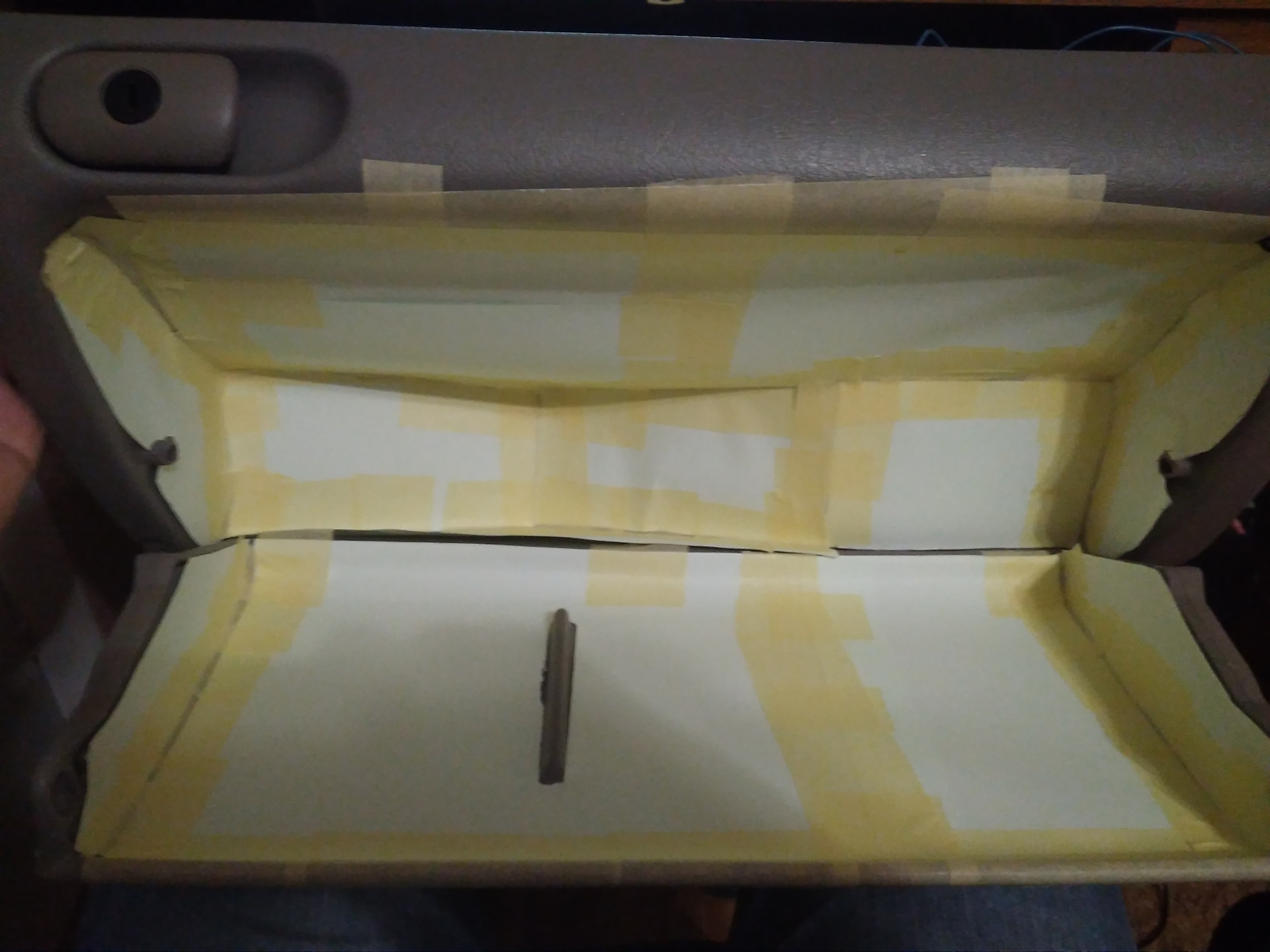

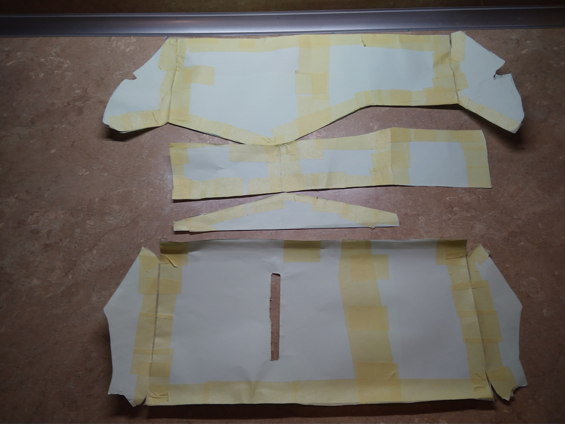

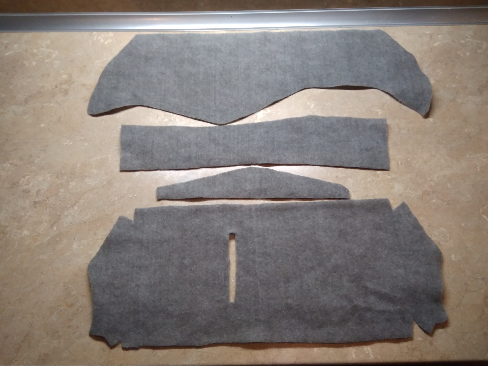

Ну и что же предпринять в этом случае? Правильно, оклеим бардачок изнутри карпетом! Для этого на просторах куфара был найден серый карпет, куплен 88-й клей и сделаны выкройки. Выкройки это отдельная песня, я ни разу не швея, и подступался я к ним дня три, в конце концов родил чего то, отдаленно напоминающее выкройки:

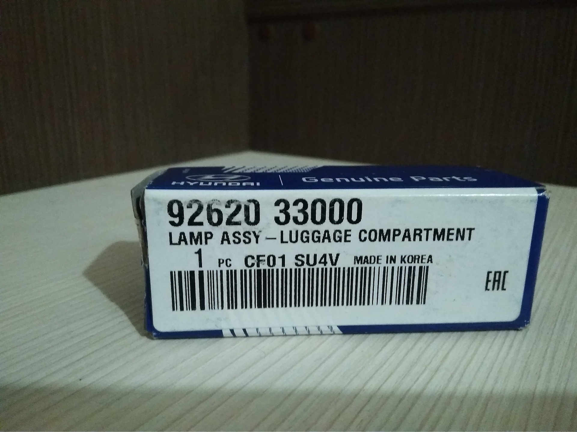

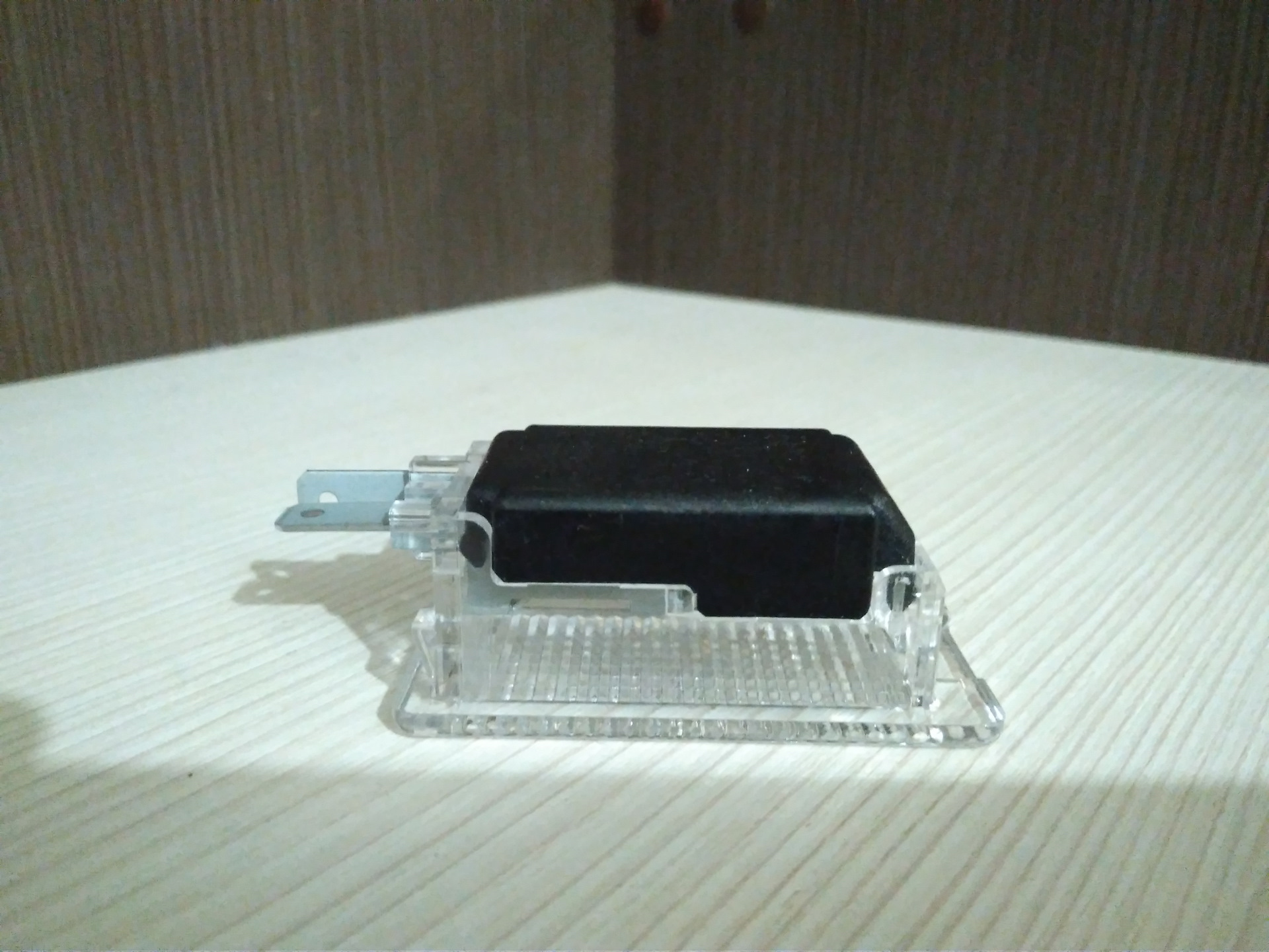

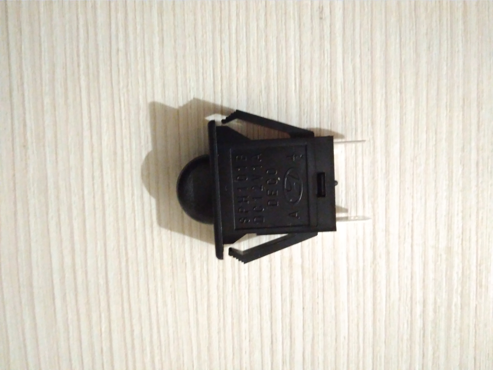

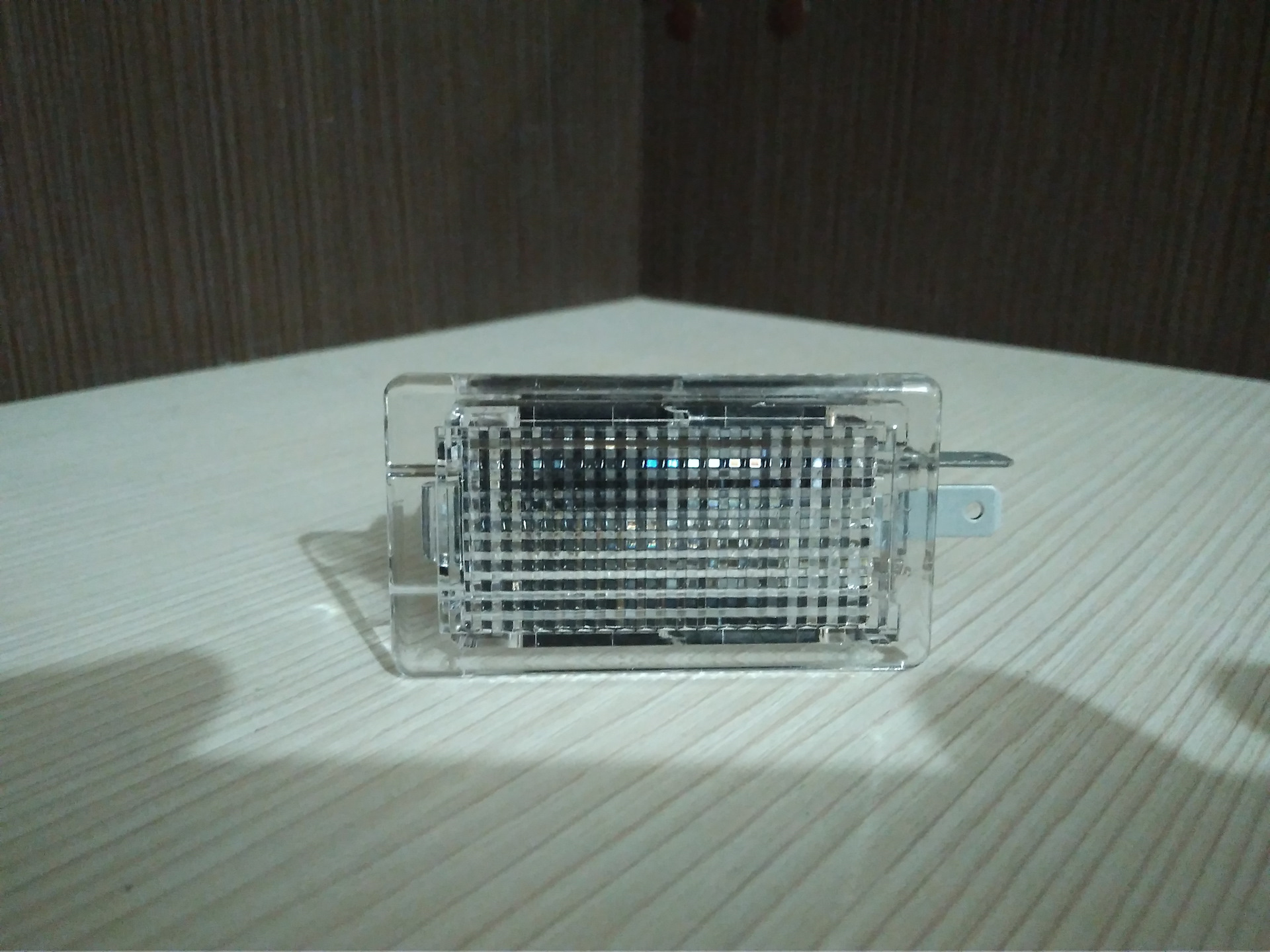

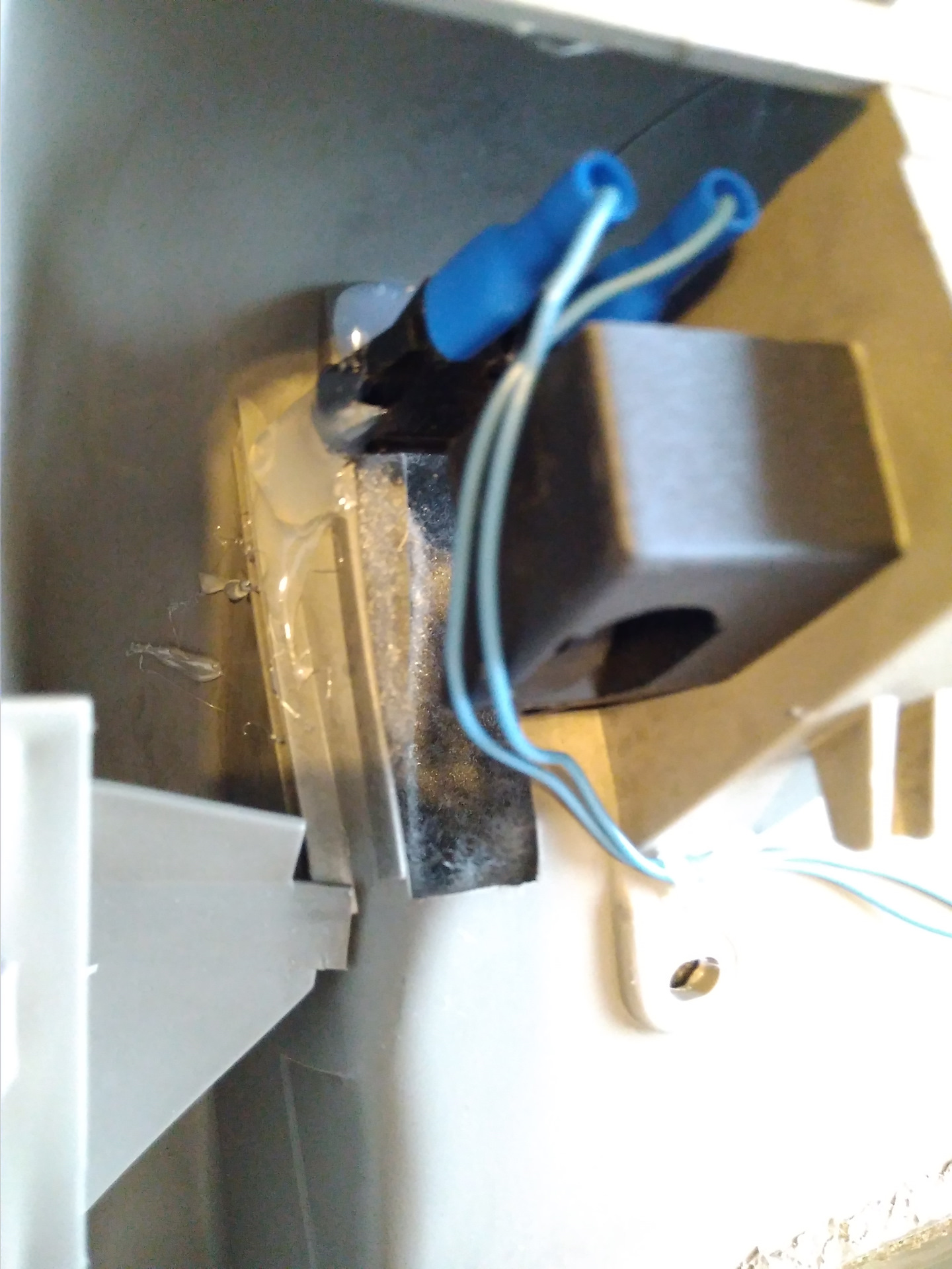

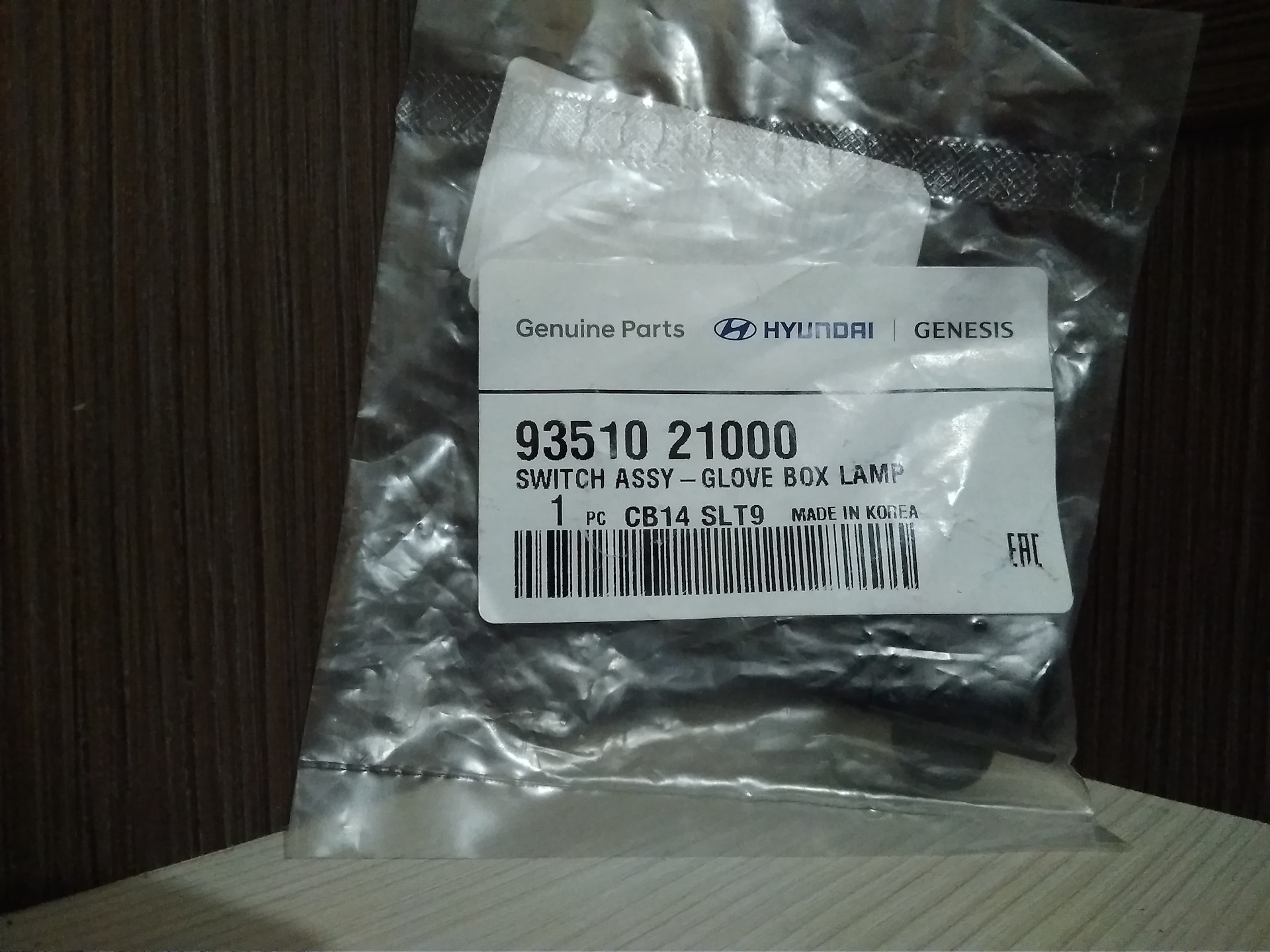

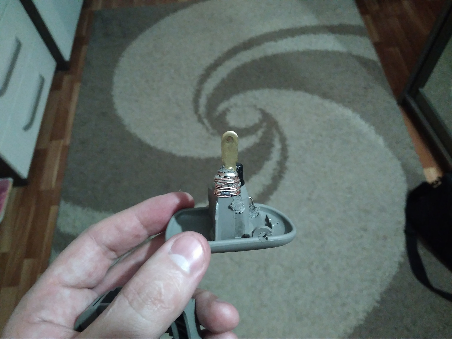

Ок, выкройки готовы, можно клеить, но руки чесались, а пятая точка требовала приключений :) И тут я подумал, а что блин за несправедливость такая, почему в этом бардачке нет подсветки, неудобняк конкретный, почему бы нам ее не организовать. Сказано — сделано. Помониторил драйв, на предмет того, кто и как делал себе подсветку бардачка, подбил собранную информацию, и пошел в интернет-магазин, заказывать все необходимое. Вначале думал купить плафончик подсветки бардачка от гольф 4, но увидев цену перехотел. В итоге купил плафончик от Hyundai и концевичок от него же.

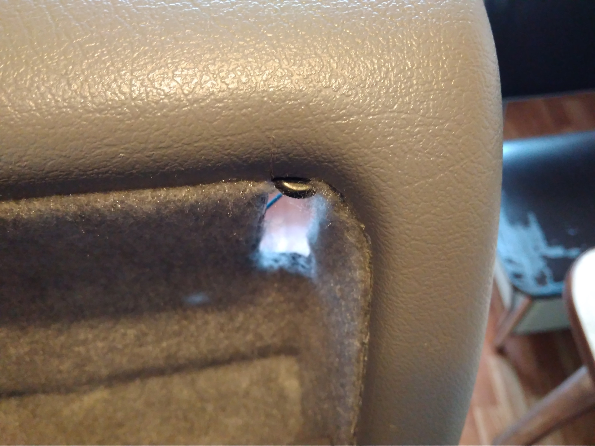

Прикинул где это все в бардачке разместить, чтобы ничему не мешало, и бардачок вставал на свое место без проблем. В итоге получилось вот так:

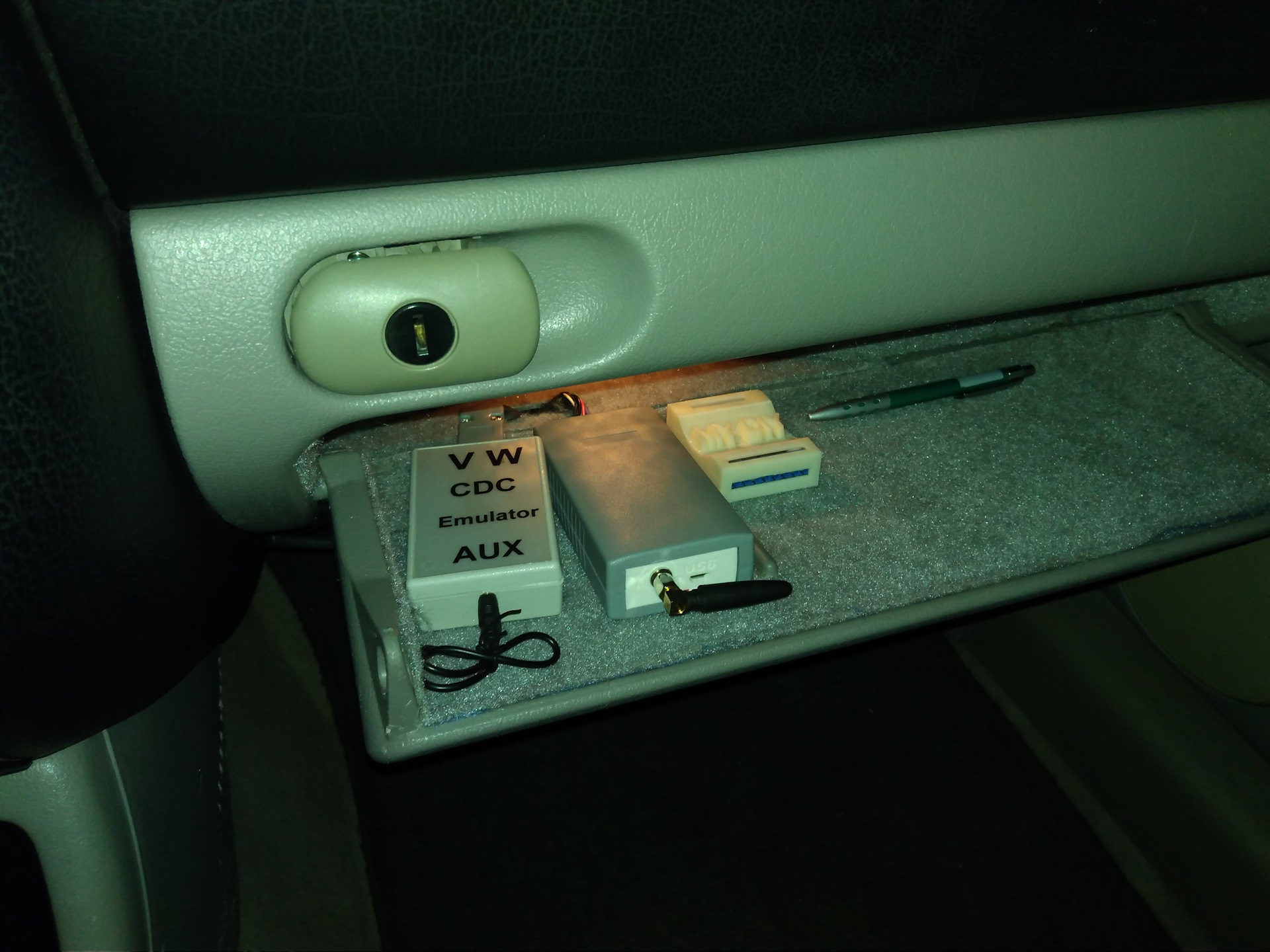

Потом оклеил бардачок карпетом и установил плафон и концевик окончательно.

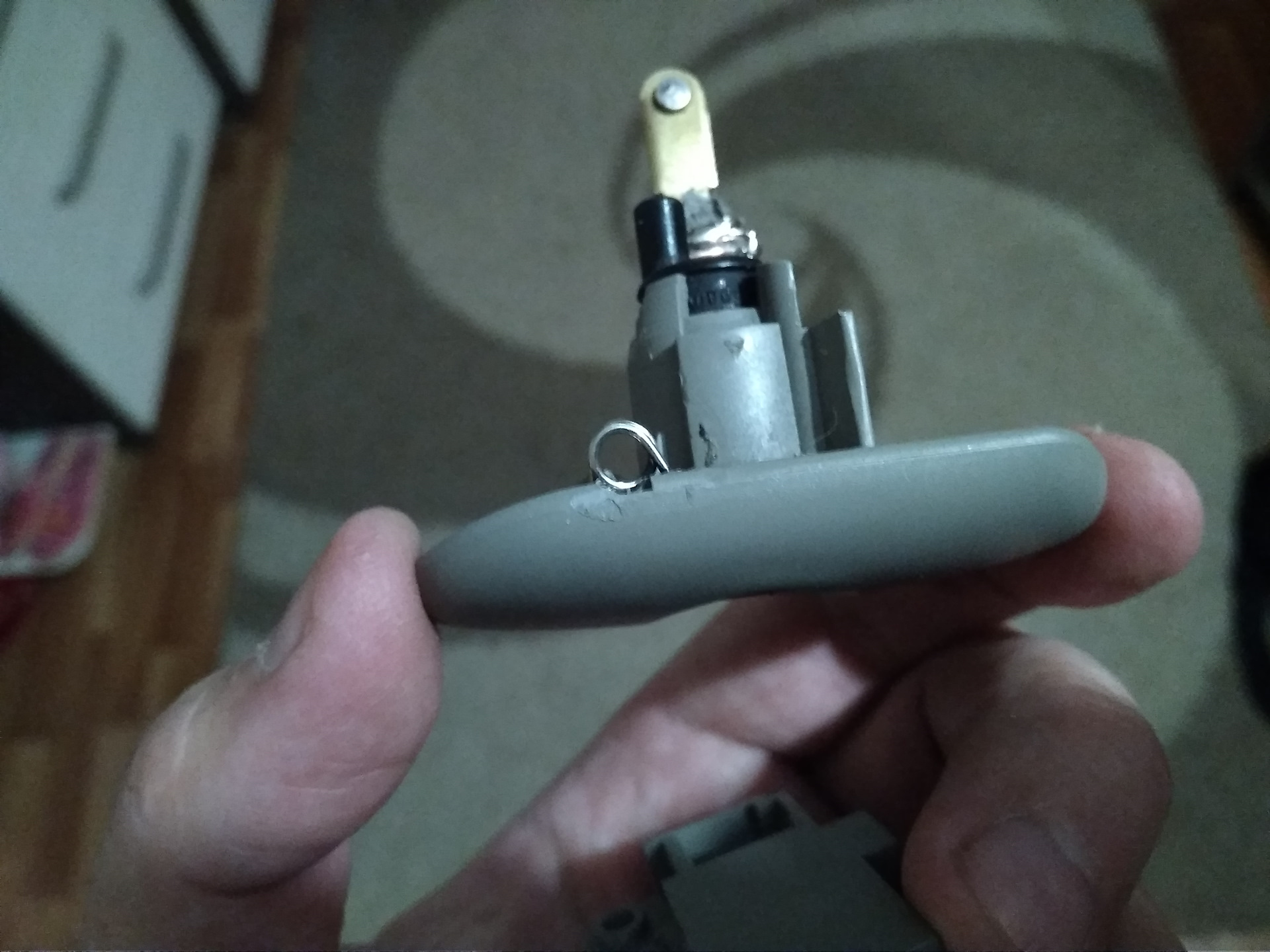

Так же с бардачком мне досталась сломанная защелка. Ее тоже отремонтировал, личинку замка поставил от своего бардачка.
Ну и поставил бардачок на законное место:
