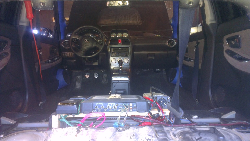

Откручиваем передние сидения, всего по 4 болта, не забываем про два штекера под каждым креслом.
Вытаскиваем через заднюю дверь.

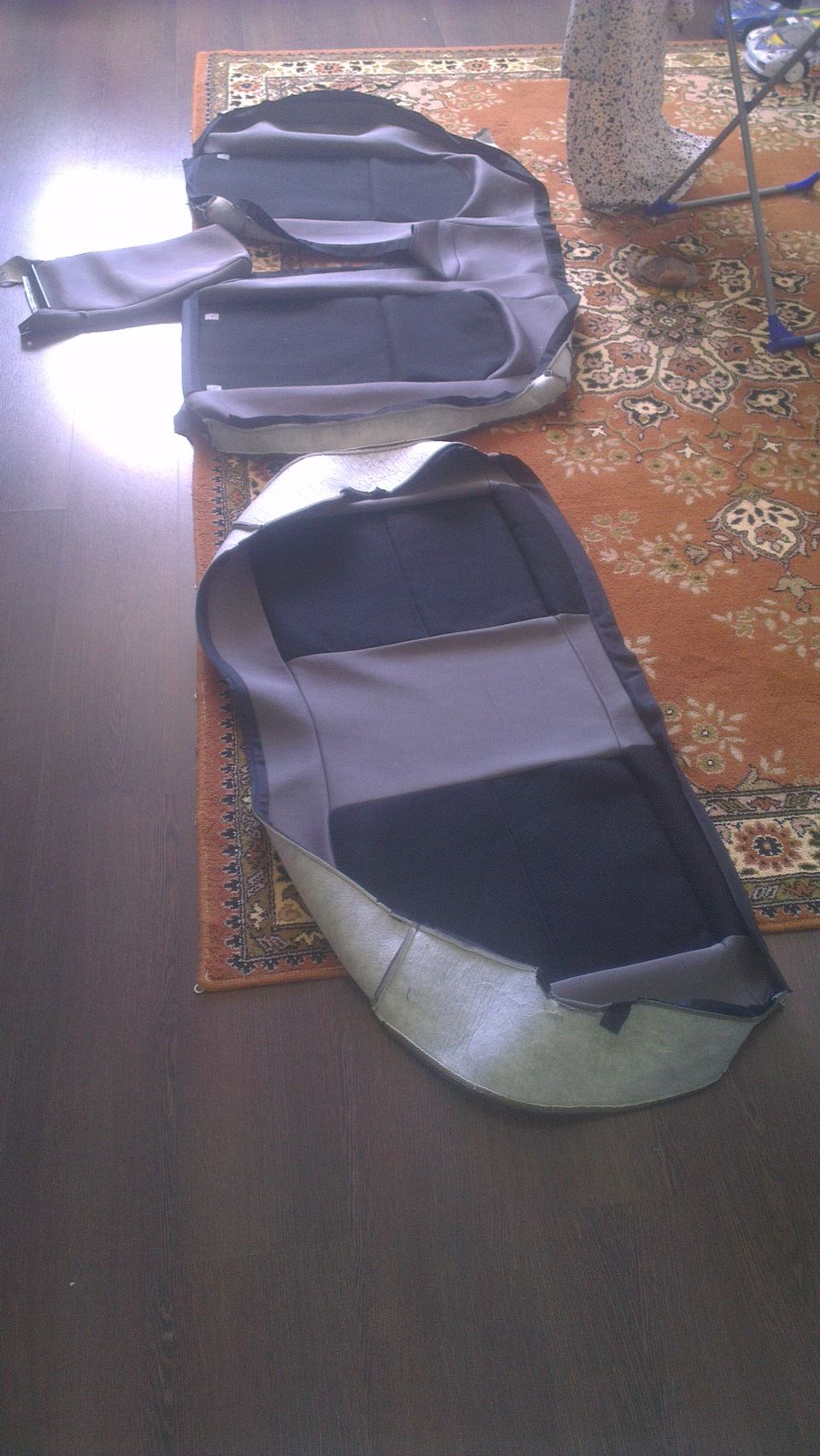

Снимаем весь пластик, откручиваем спинку и снимаем обивки.
На снятие было потрачено 2 часа.

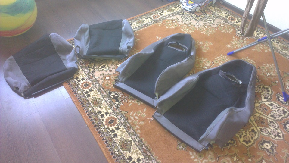

Идем довольные домой и кидаем обивки в машинку, я стирал сначала передние потом задний диван, ставим сильное загрязнение и сидим смотрим ТВ. пропикала машинка ? идем ставим повторное полоскание. сушил лёжа )

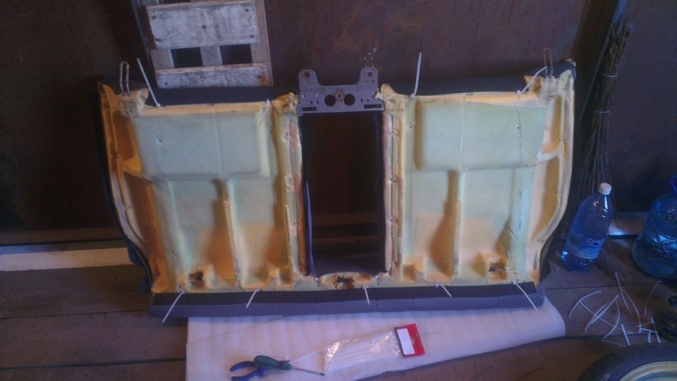

Пока обивок нет смотрим на состояние подогрева сидений если все работает, то просто всё разглаживаем и крепим по новой. если греющий элемент не работал, то можно его заменить на любой другой (например распотрошить емелю)))) а можно и подогрев задних сидений сделать пока всё открыто.
Как всё высохнет начинаем всё в обратной последовательности.
Берем чехол, вставляем в него все прутики, одеваем на сидение и вот теперь мы будем крепить всё это не на медные кольца, а на пластиковые стяжки, долговечней, практичней, быстрее.
Их понадобится где то 150-180 штук, точно не помню.
Обратный процесс занял часа 3-4
