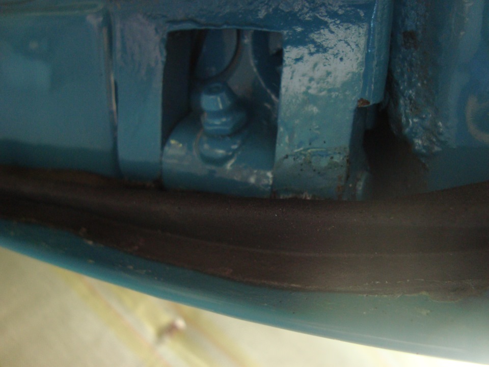

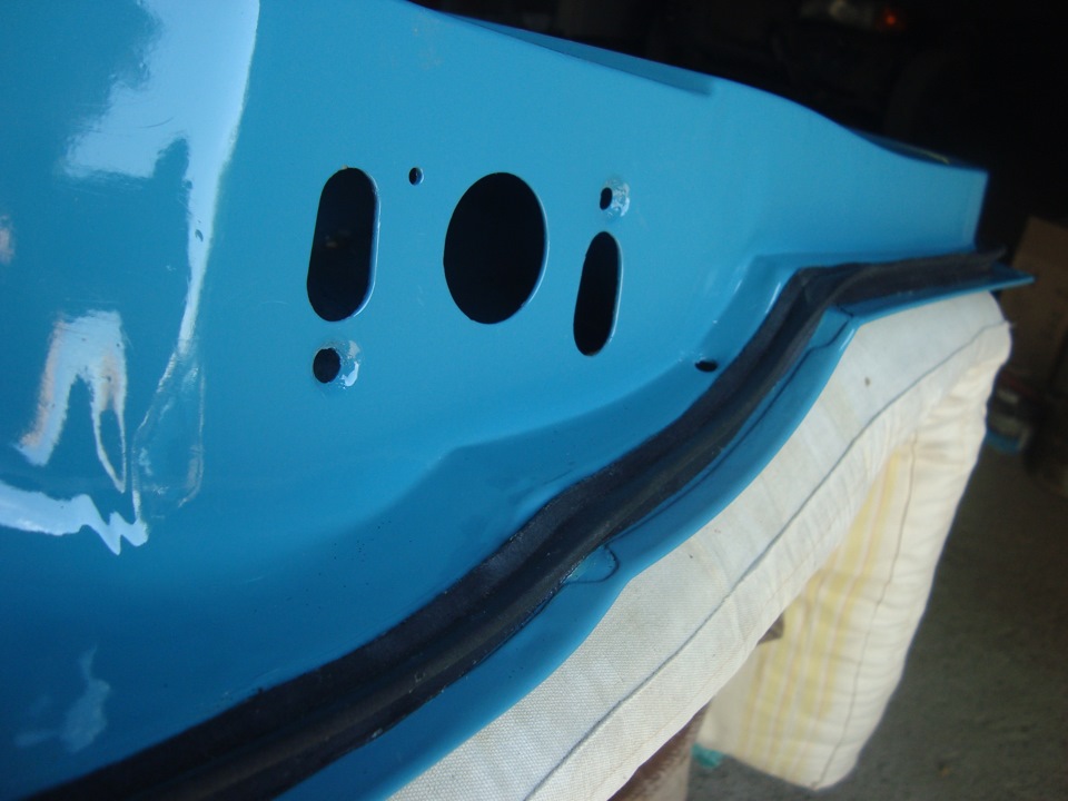

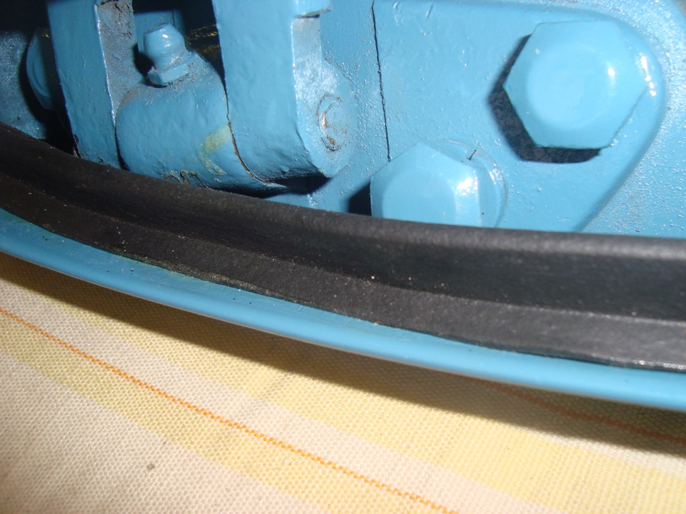

Особое внимание нужно уделить местам около мест крепления петель дверей. Здесь "посадочные" места уплотнителя изгибаются и нужно четко понимать, как уплотнитель должен лечь и при этом обеспечить герметичность дверного проема при закрытии двери.
Почему повышенное внимание требуется именно здесь? Дело в том, что на остальном периметре двери предусмотрена выштампованная кромка, вдоль которой и "укладывается" уплотнитель и как его установить в таких местах — интуитивно понятно. А в районе петель эта кромка плавно исчезает, что видно на 4-ом фото этой записи.

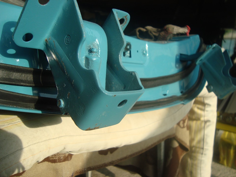

Далее уплотнитель аккуратно снимается, так же аккуратно подносится к двери и наклеивается короткими участками (с первого раза(!) ), -поэтому внимательно. При наклейке ни в коем случае не нужно растягивать уплотнитель, а наоборот сжимать — длины все равно будет достаточно и в завершении придется обрезать 100-150 миллиметровый кусок. Это стоит сделать для того, чтобы исключить дальнейшее растрескивание уплотнителя при воздействии температуры, как отрицательной, так и положительной из-за внутренних напряжений в резине при растягивании.

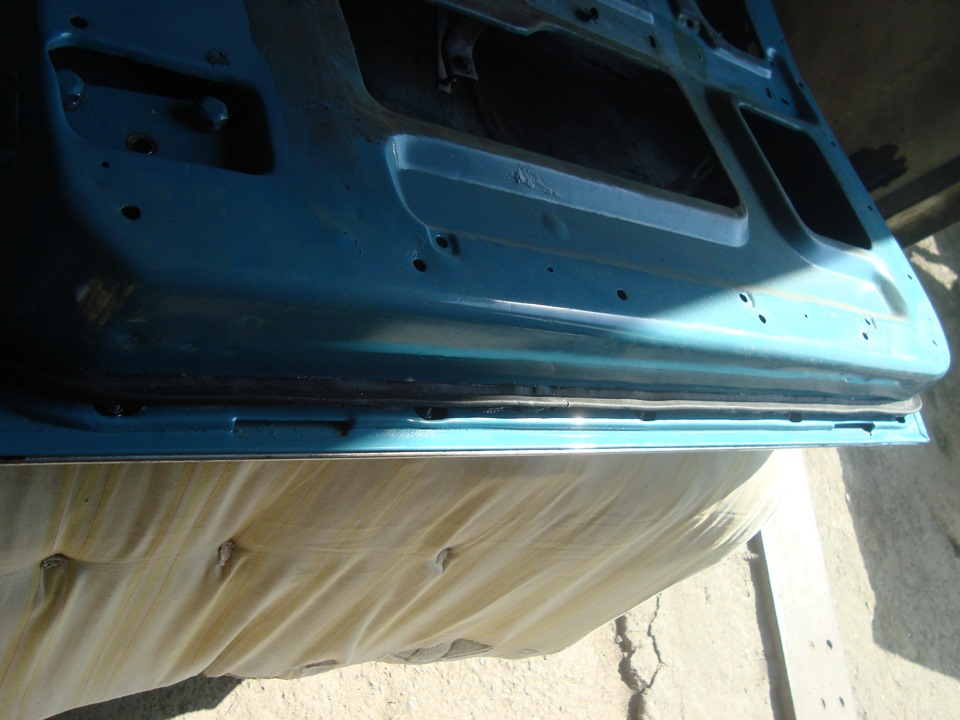

Больной вопрос — где расположить стыковку начала и конца? — Я расположил его на нижней кромке двери по логичным соображениям, но тут уж дело каждого.

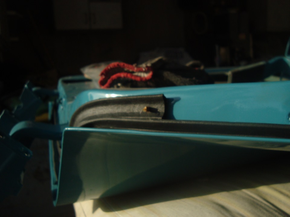

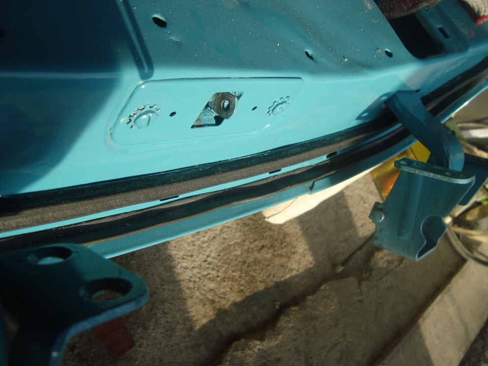

На этом уплотнительные дела не заканчиваются — передние двери имеют также торцевые уплотнители П-образного сечения, поклейка которых происходит аналогичным образом и с тем же вниманием в области петель.
Верхняя часть уплотнителя фиксируется не только клеем, но и с помощью проволочного пистона, поэтому перед началом работы нужно наметить положение отверстия. Например, спичкой, как в моем случае:
Подобно ранее описанному, получаем результат:
Как позднее выяснилось при установке задних дверей, -для них торцевые уплотнители также необходимы. Иначе — на лицо зазор толщиной в палец. Так что примите к сведению.

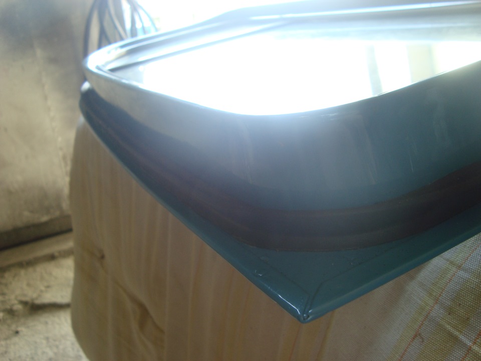

Вот общая картина проделанного:

Да, на задней двери по переднему торцу идет лишь торцевой уплотнитель. А с торцевым на передней двери вы похоже ошиблись. Повесите дверь на место — увидите.
По поводу поклейки. Без особых проблем можно клеить уплотнители на уже навешенных дверях. Промазывать дверь — это хорошо, но с этим клеем и пористым уплотнителем — не обязательно. Просто намажете кусочек, он подсохнет пару минут, и намертво приклеится с первого раза. Главное хорошо обезжирить и дверь, и сам уплотнитель.
Во всем с вами согласен, кроме торцевых уплотнителей. В частности, почему они должны отсутствовать на передних дверях. Ведь даже заводом предусмотрена их установка на все четыре двери www.gaz23.com/drawings/21-6207028.png. Удивился бы тому, что торцевые уплотнители нужны и на задние двери, потому как на моей "Волге" они отсутствовали, но не передним — точно)
И все же лазать вокруг установленной двери в разы неудобнее, чем со спокойно лежащей дверью на столе, где просматривается весь периметр и передний торец и нижней кромкой двери в частности — самые труднодоступные места.
Тяжело клеить лишь переднюю кромку передней двери. Именно поэтому вы увидите там щели рядом с уплотнителем — это места для специальных защелок, которые как правило до нас не доходят — сгнивают.
Торцевой уплотнитель должен присутствовать на передней двери, но повесив дверь место, вы увидите, что у вас он наполовину бесполезен, потому что наклеен неправильно)))

Привет! Про перед дело не в клее и не в том, что там быть торцевого не должно, а в том, что он клеится не прямым. Он там змеёй идёт. Зайди ко мне на страницу, там наверху среди фоток в ленте, есть фотка до разбора машины, там видно отпечаток родного торцевого уплотнителя, по стойке. Он изгибается вокруг окон петель. Я тоже клеил на снятых дверях, после покраски, но всё учёл и сделал как было.
А на задних как и писали, уплотнитель который буквой Т идёт не по кругу, ниже рамки стекла со стороны стойки он бесполезен и там шёл только торцевой.
