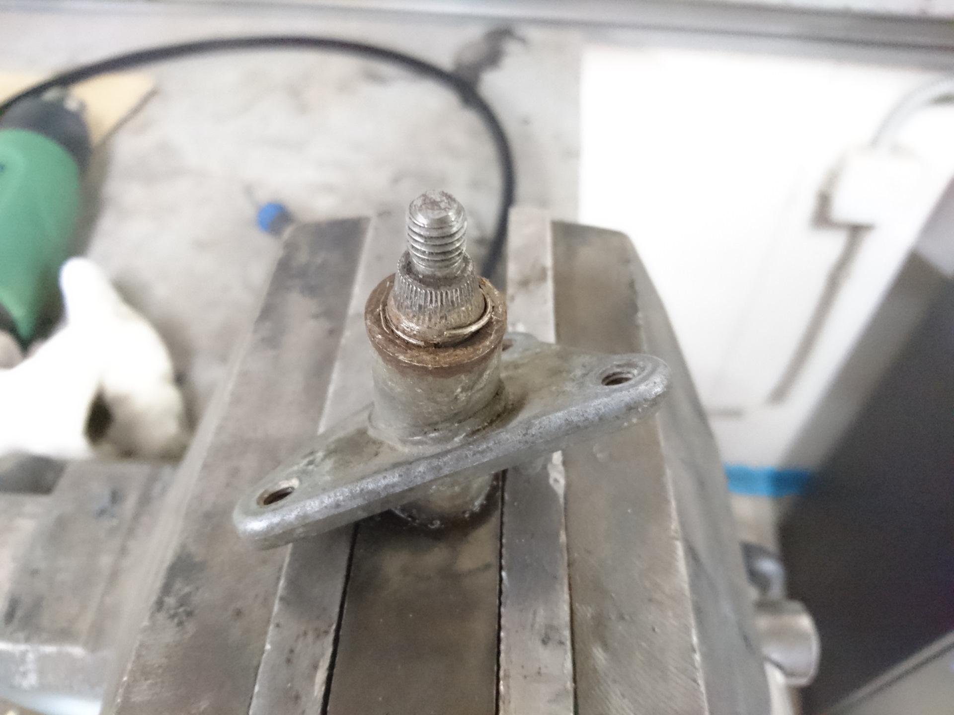

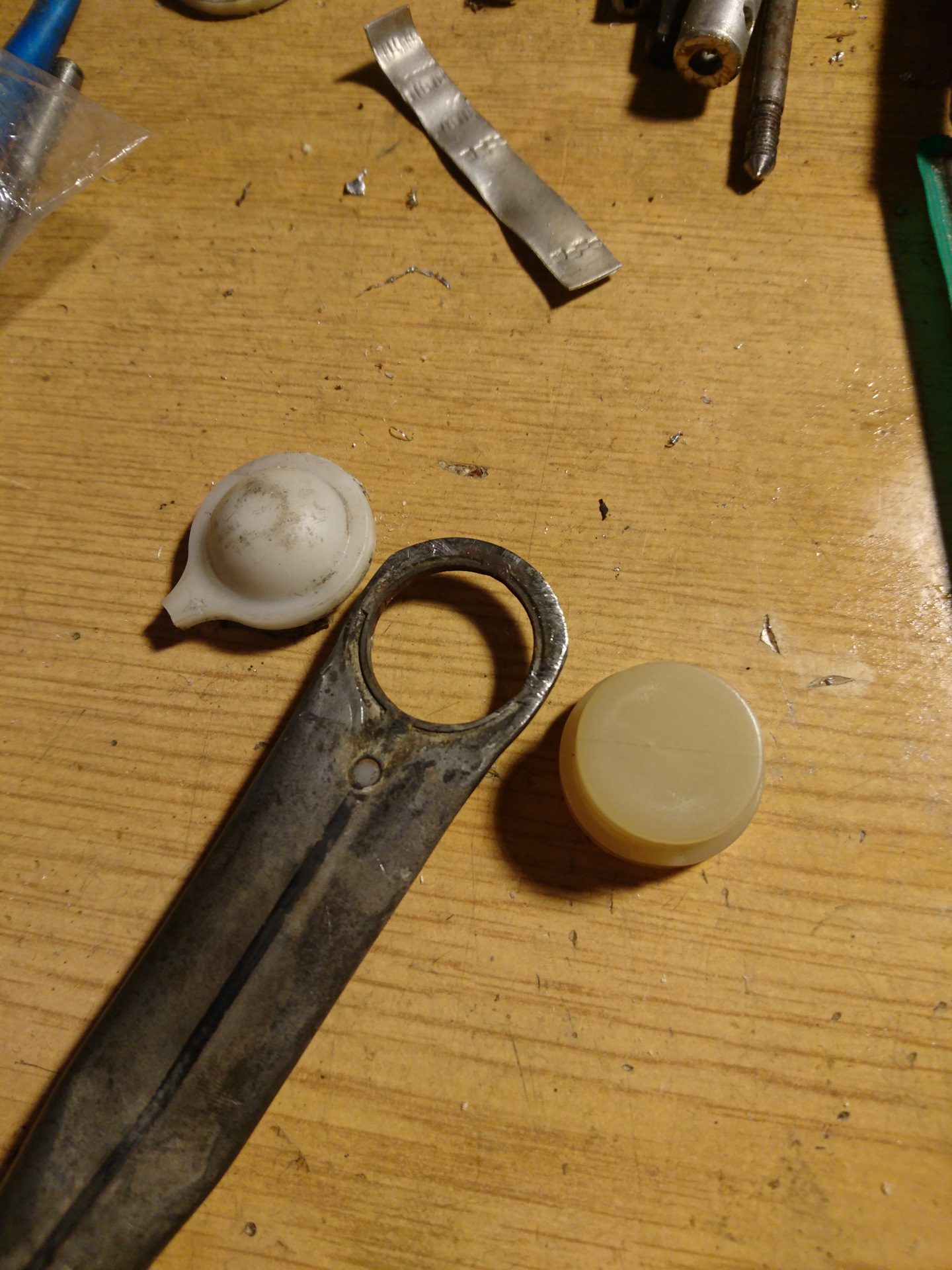

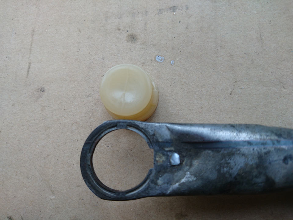

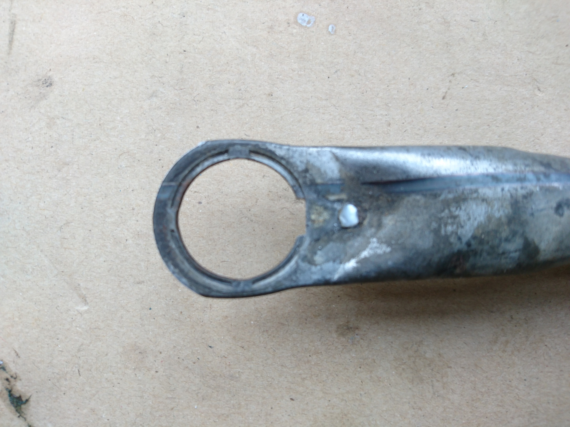

Смазывая оси поводков дворников обнаруживаю увеличенные люфты в шаровых соединениях. от себя не ожидая вставляю ремкомплект от жигулей. не забыл снять фаску на новой, … как назвать… "оболочке" сферы и штатная резинка пыльник идеально натянулась на новый узел.
в тягах делаем пропил, да при запрессовке фиксирующего кольца на горячую, подложил кольцо из полиэтилена толстого, плотнее легло т.к. зазорчик осевой остаётся.

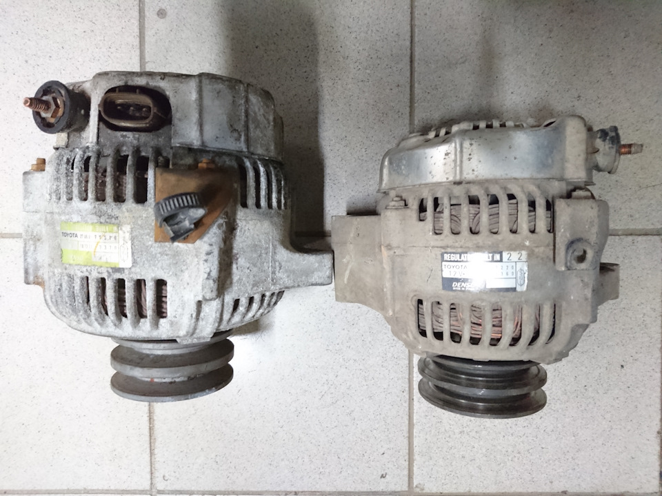

Использование мультиварки в поездках оказалось чудом и был заказан гена не самый самый, а очень обычный с 1g… какого-то там мотора на 100A (27060-70500), чуть про запас(родной 80а) . внедрён с переделкой кронштейна, увеличено верхнее крепежное ухо. И этого вполне хватило для установки, даже со старыми ремнями, с возможностью возврата прежнего на место. Гена проверен на стенде, заменены щётки для профилактики, и шкив из наличия(по ходу этот 231109 CARGO).
фишки подходят. на холостых, без обогрева и прочей ненужности, с вкл мультиваркой, напрежение 13.4. не фонтан, но акб не садит. (инвертер 750 ватт, предохлик в нем на 40А), на 1000об/мин напряжение 14,2(+/-0,2 свет печка).

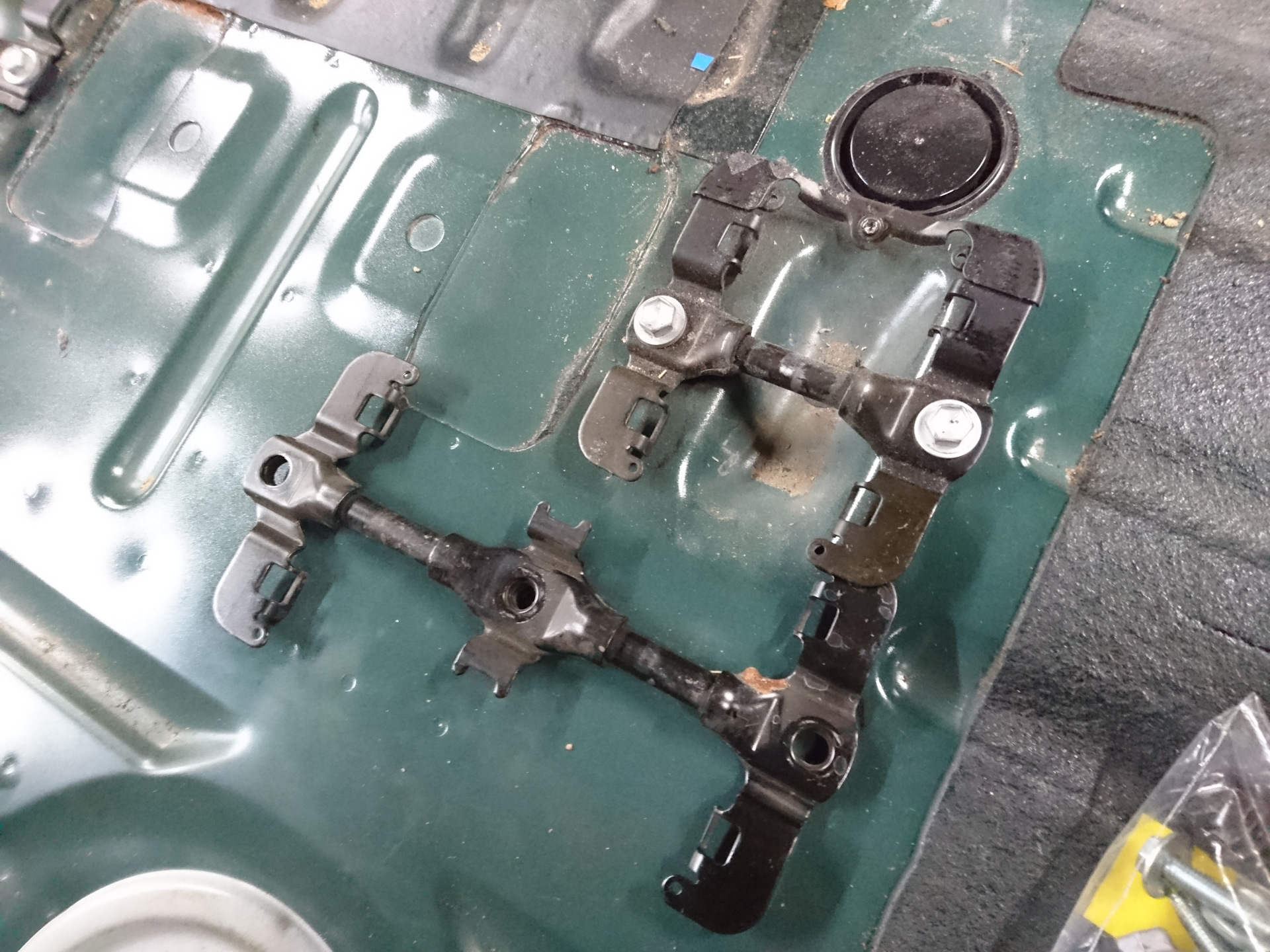

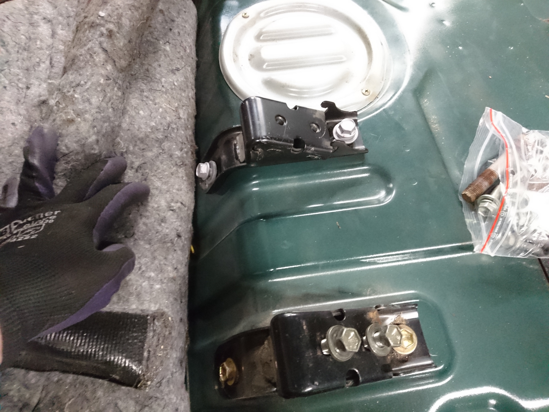

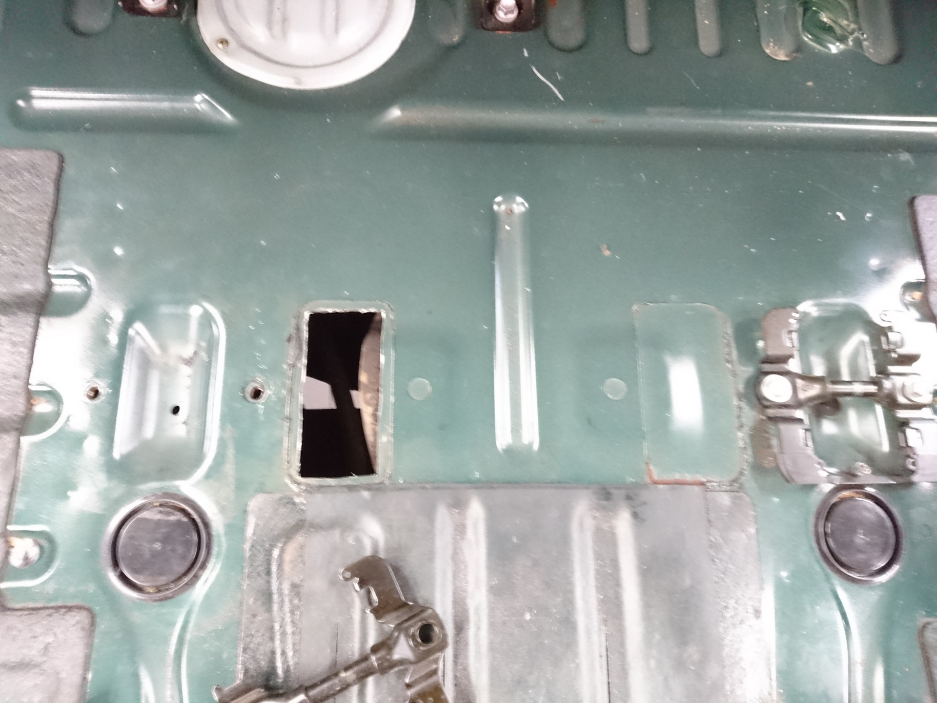

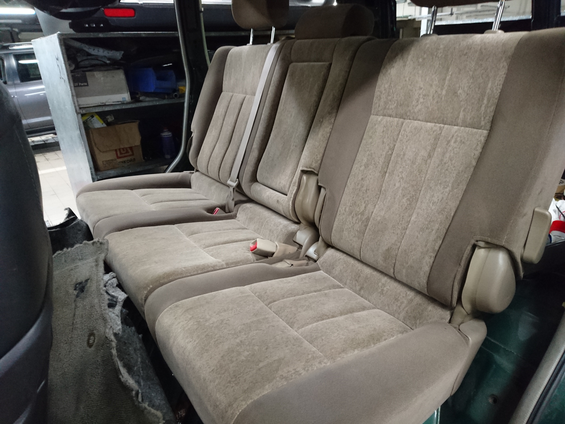

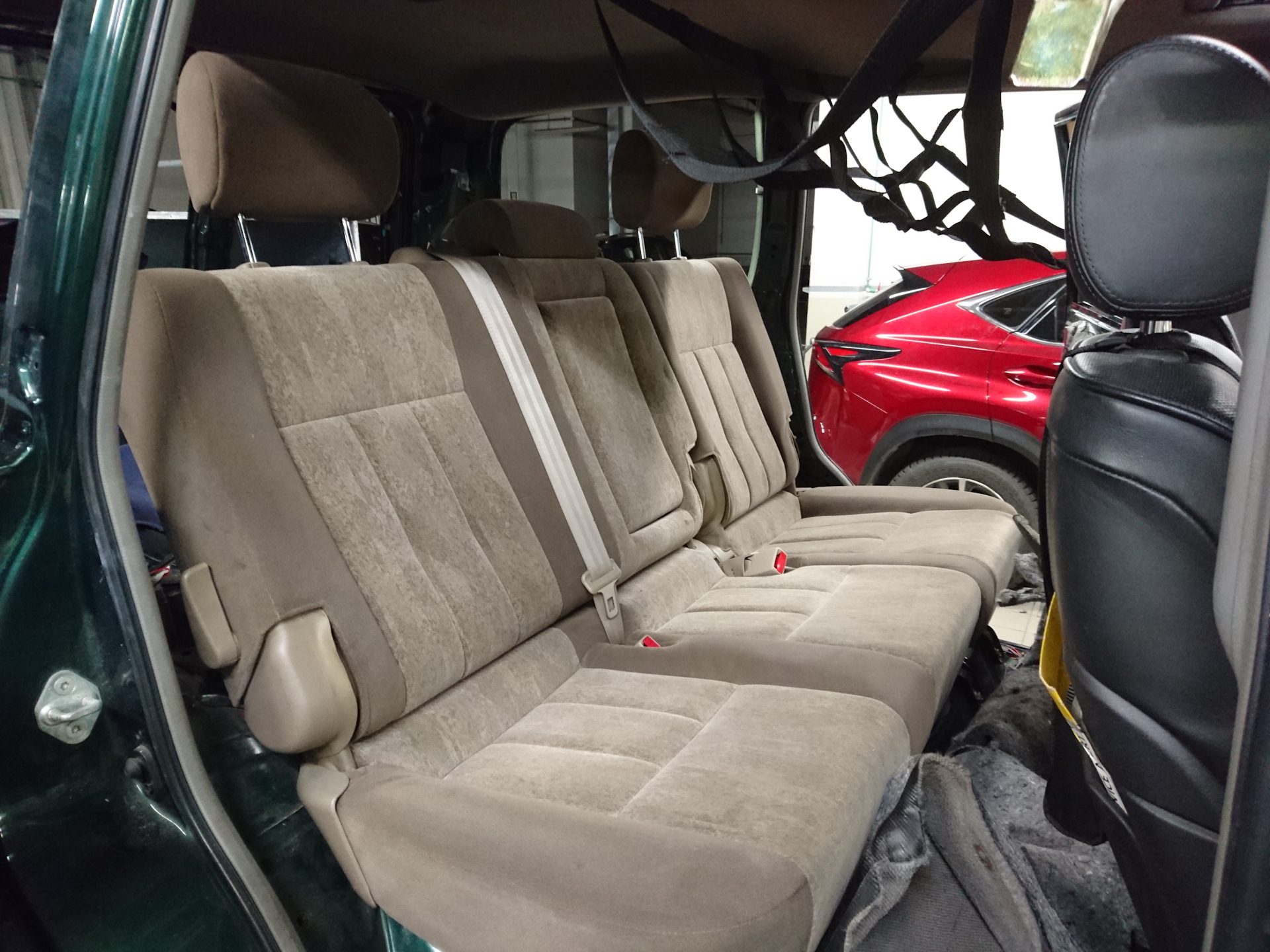

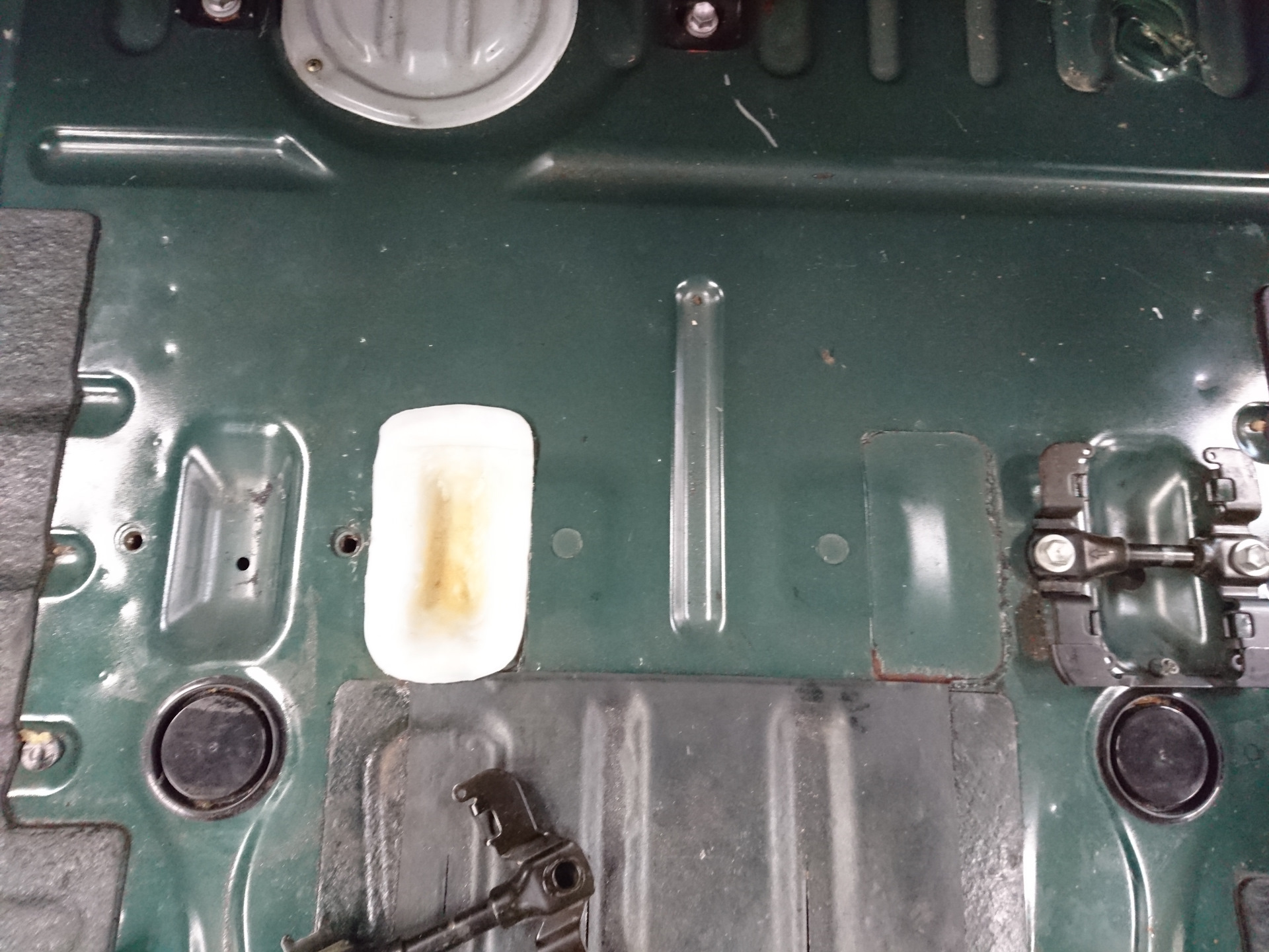

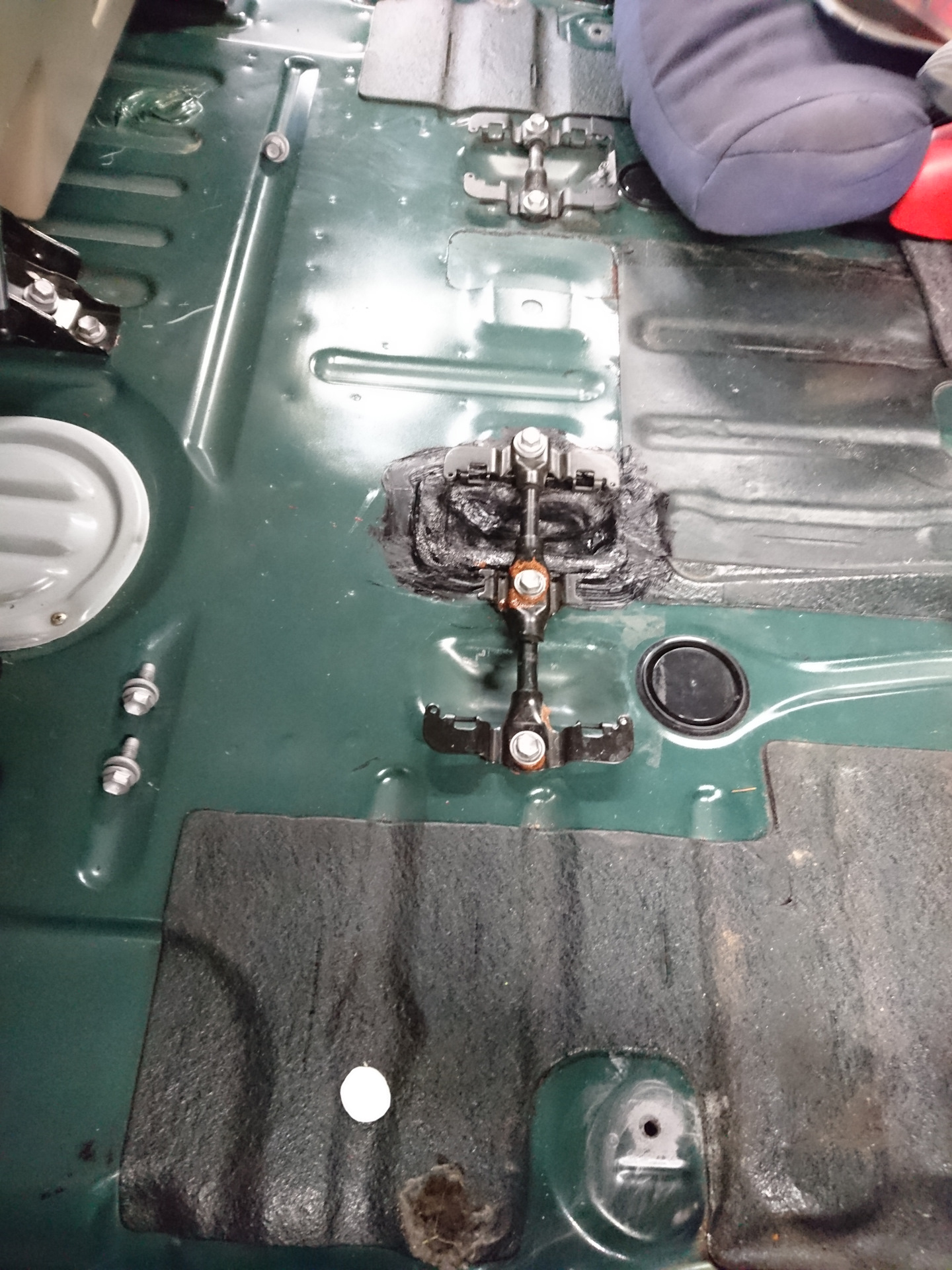

Пришло сидение из Владивостока раздельное, за приятный 2,5т.р, правда доставка из них :)4.5 ! А для экономии места не заменимо.

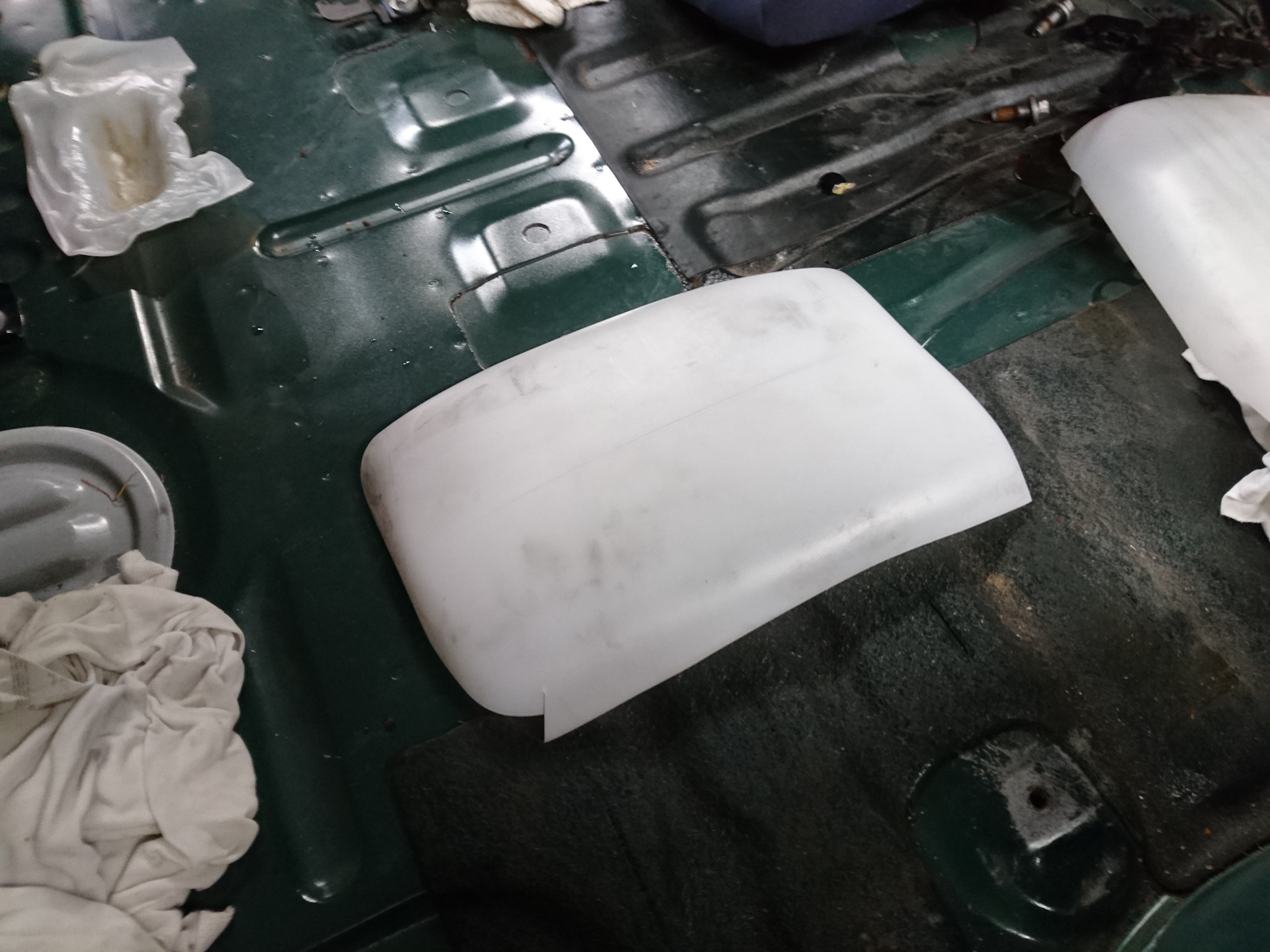

выпиливаем
формуем по форме полиэтилен
Сверлим отверстие под болт (там потом снизу подставляем гайку), обрабатываем, грунтуем, мажем полиуретановым герметиком,
п.с. сидение от сигнуса, что то типа бежевого, а сейчас на улице — оно серое… хотя при моих передних сидениях от ауди, салон о трёх цветах:)

Какую мультиварку используете? У меня гена заменен, брал от 100ки типа 120А, пришлось планку натяжную менять и ремни.
что то типа Scarlett SC-MC410S20 на 2,5 литра
Хотелось бы по подробные по генератору 100 ампер, пароли, явки, от какой тойоты и с какого двигателя. А по установке задних раздельных сидений, когда мне ставили все сделали точно так же.
Лексус is или Альтеза. с мотором 1g… Номер же я написал его.
Спасибо!
шкив по ходу можно 231109 CARGO
У Сигнусов нет комплектации на велюре, на сколько я знаю
Хорошо… Значит от чего-то 100-го праворульного.
