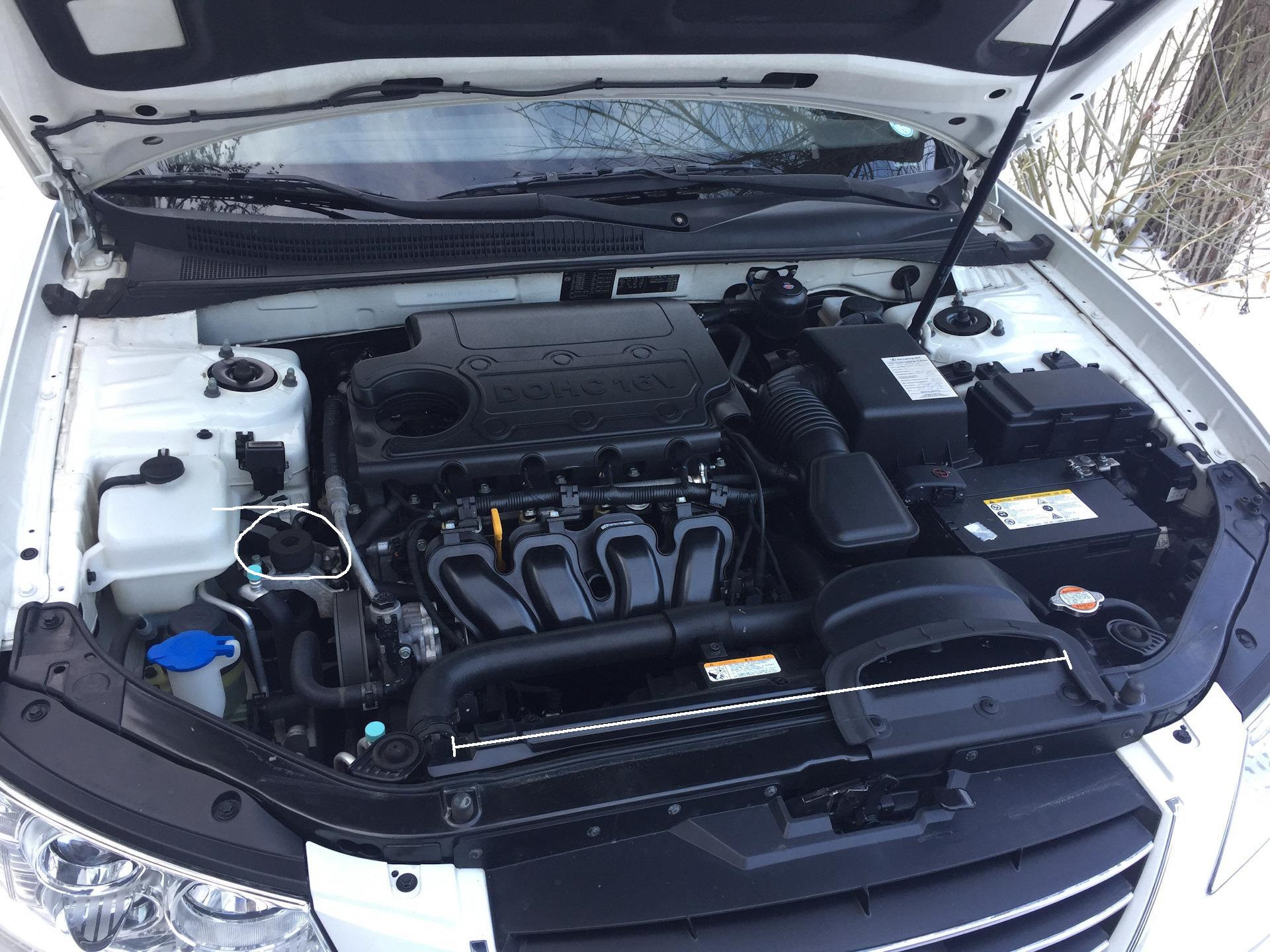

Когда начал задумываться про вибрацию — сразу заметил — на сонате он стоит, на элантре его нет… Дальше мысли не пошли…Хотя чего я вру? Там где стоит дэмпфер насонате — на элантре там нет отверстия с резьбой ( в отличии от сонаты YF — у них есть там резьбовая часть. правда расположена она не вертикально, а горизонтально. Наиболее находчивые ставят его от НФ, но результата не ощущают — видимо производители поняли что он так не работает… или еще что то…) За фото спасибо Стасу spymvp
Прошел почти месяц…вчера я зашел на форум ffclub там есть отдельная тема. посвященная демпферам… я мельком почитал. Интересовал именно тот, который стоит у меня на сонате…собственно нашел подобный вариант. Чел ставит демпфер от мазды и выдает эффект "ВАУ"…Собственно вот его фото…
Короче про вибрацию он ничего не описывает, но пишет такой эффект — при наборе скорости стрелка тахометра поднимается без изменения звука двигателя…
Скажу сразу — отнесся очень скептически…Ну не верю я в это…как оказалось эффект сильно завышен…но я уже не так скептичен после того как сделал то, что я сделал…

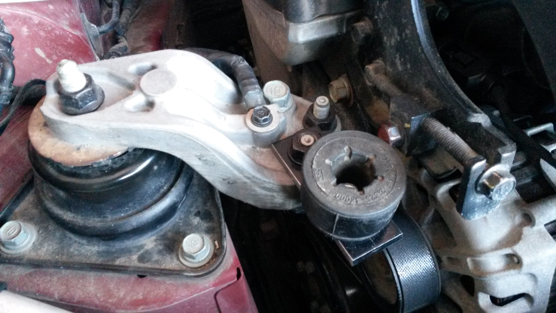

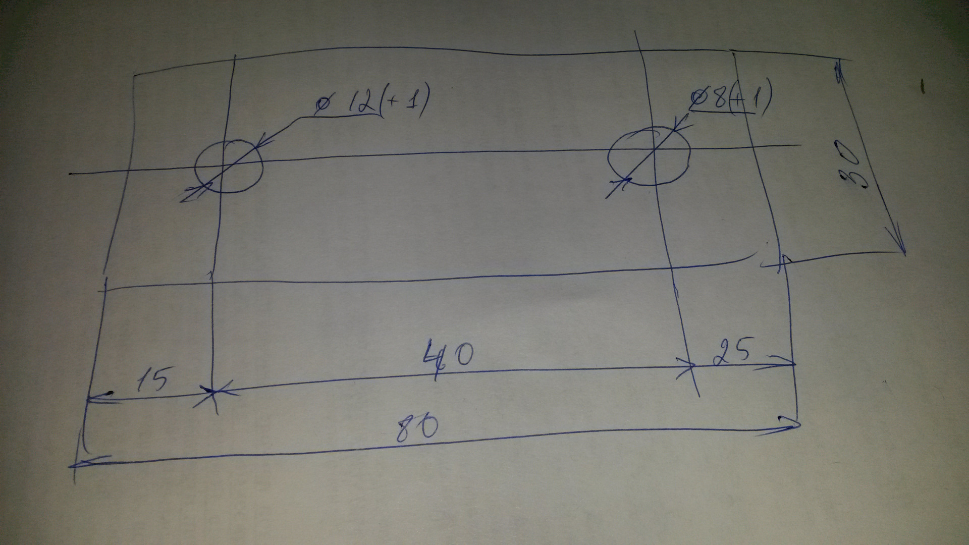

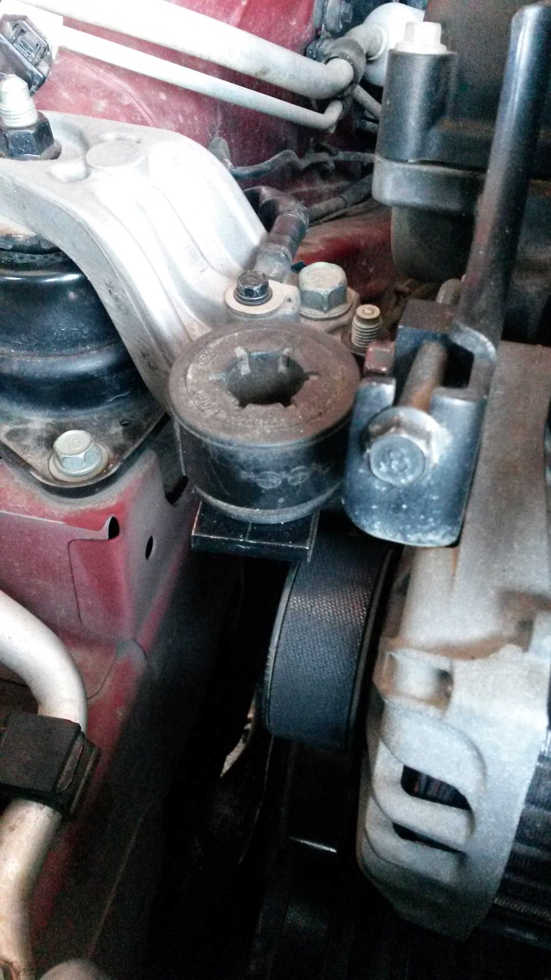

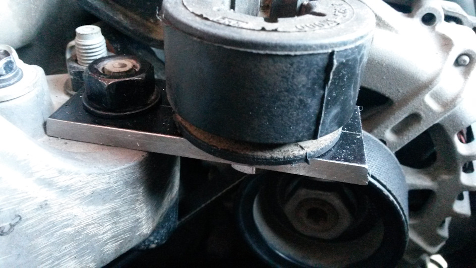

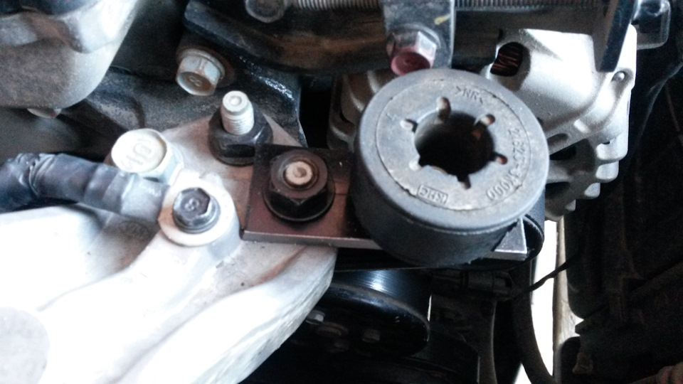

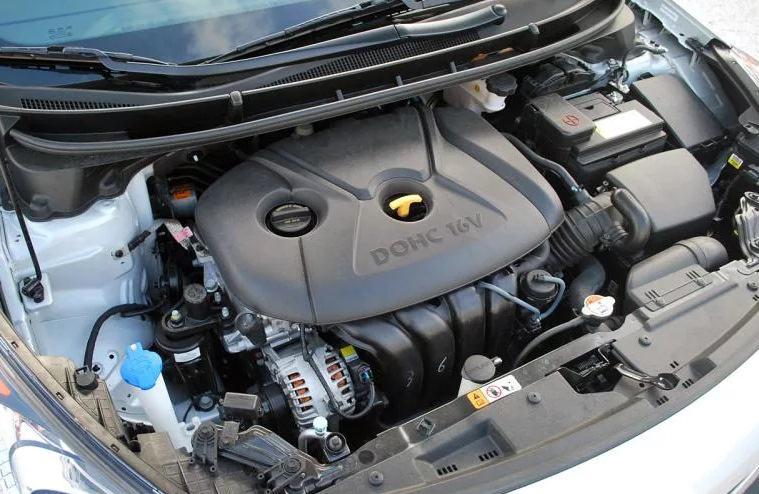

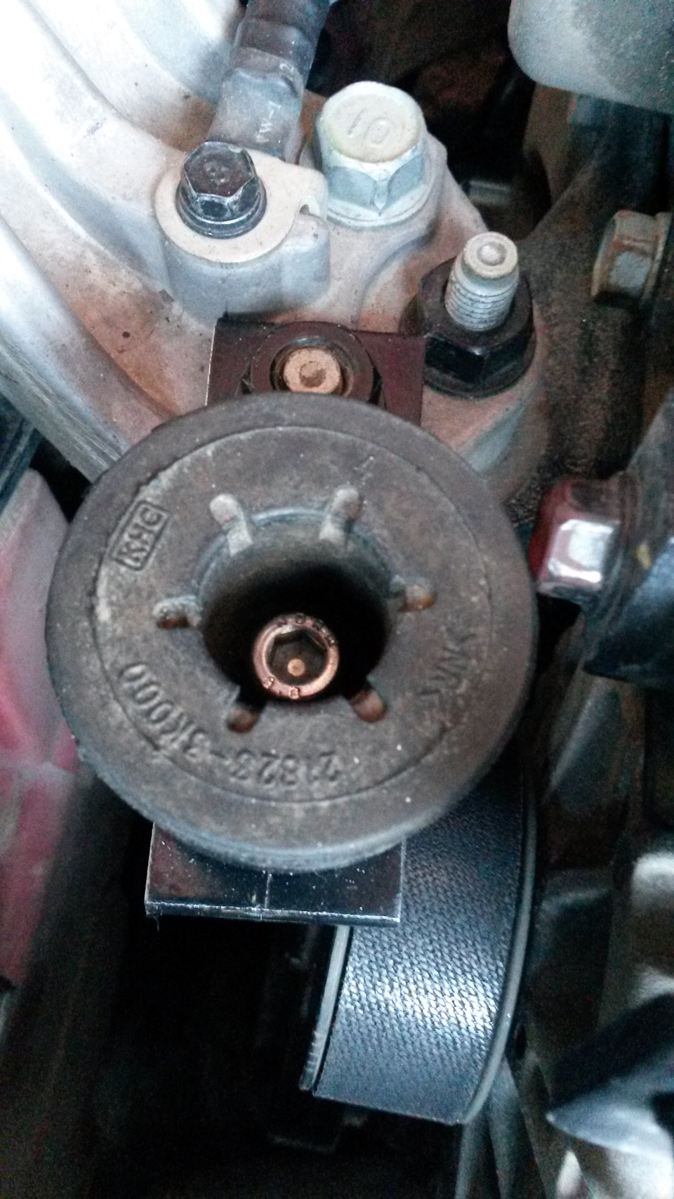

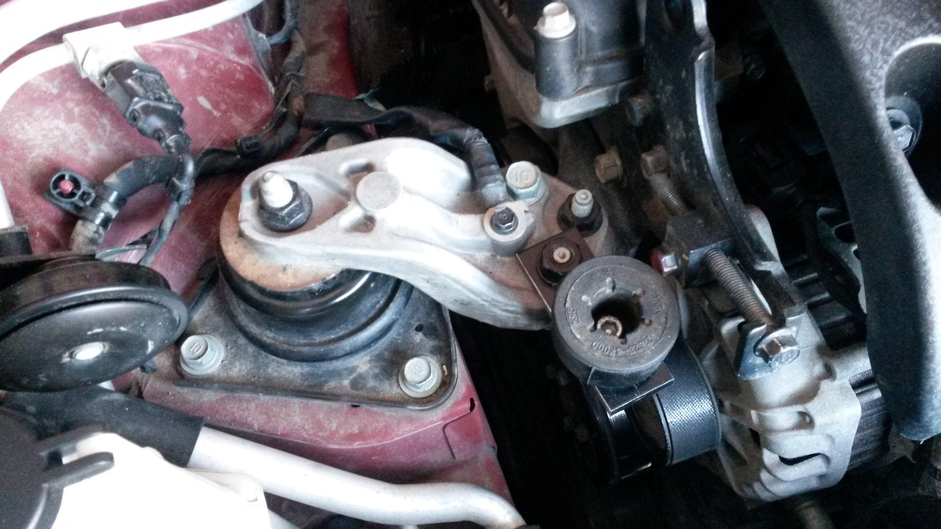

Теперь непосредственно к моей самоделке…Идею выноса крепления взял как раз с этого форума…Дэмпфер скрутил с со своей сонаты (благо у меня под рукой сегодня обе машины). Далее снимаю предварительные мерки (на глаз) Рисую эскиз
Иду в поисках необходимой заготовки. Нахожу поломанное транспортировочное ухо от какого то станка, отрезаю от него полоску шириной 30 мм, длина конечно оказалась на 5 мм длиннее…но это не критично — важно выдержать было базу…база слева…
Толщина пластины оказалась 6 мм…
В общем отпиливаю. просверливаю, обрабатываю напильником…и ставлю…Было желание сразу испытать, даже завел…сразу ничего не понял…В итоге оставил на дорогу домой…Теперь фото того как оно получилось
Закончил работу и поехал домой…Выключил магнитолу чтоб понять…изначально ничего не понял…по дороге пытался поймать тот эффект "ВАУ". который был у чувака с форума ffclub…скажу еще раз — эффект не поймал… такого чтоб газовать и не слышать двигло не было…НО! Звук стал менее ярким ( пробовал такой же стиль вождения на днях)… я бы сказал, что стал более низким и менее слышным. но не так как описывал тот чувак…Теперь главный момент…всю дорогу я вслушивался в звук мотора и вибрацию… У меня на машине была проблема, точнее она есть -когда вклеивали стекло — оставили старое крепление пластиковой накладки под дворниками.
В итоге, эта накладка на каждом световоре вибрировала так. что бесила — и вот ОНО! я ее не слышу! она не тарабанит по стеклу…Думал это случайность…еду до следующего светофора — и снова тишина…
пробую снова накидывать газ. вслушиваюсь в звук мотора — нет тех высоких частот…И по итогу…доехал до гаража. прислушиваюсь к машине — вибрация есть. но значительно меньше(до сонаты еще далеко. но всеже не так руль вибрирует), выхожу из машины. мотор работает тише…в общем решил оставить все как теперь сделано…

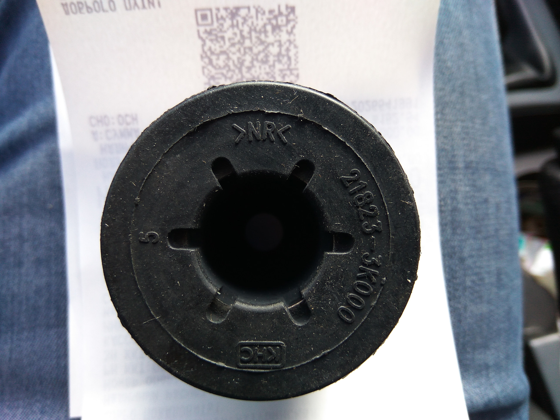

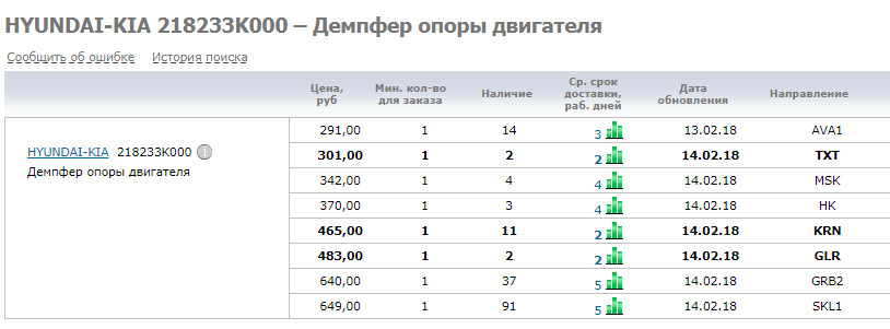

Теперь к запчасти — сразу по приходу домой заказал новую(на сонату надо возвращать). Ценник у нее 300 рублей. Для тех, кто решит повторить:
21823-3K000 — Демпфер опоры двигателя — HYUNDAI/KIA

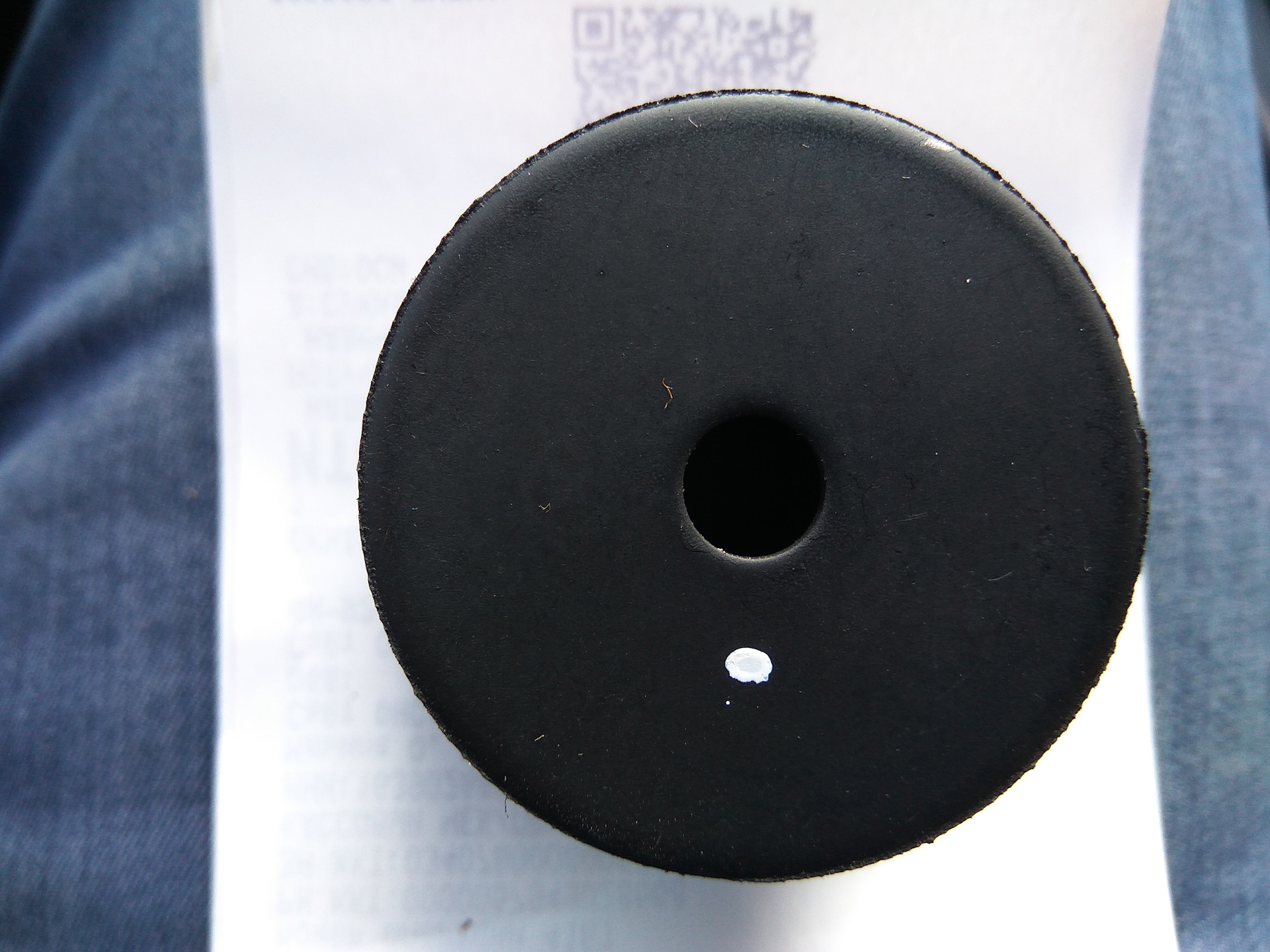

он же не крутится, поэтому какая разница. возможно так отк пропускает деталь. на многих пыльниках есть метки если замечал и просто на деталях
это я по аналогии с шинами, там жёлтая точка — это самое лёгкое место на шине, им лучше ставить к соску, так как он доп утяжеление на колесе и этим компенсируется.

я поставил этой точкой по направлению к гайке на подушке
Такие точки операторов заставляют ставить на конвейерных заводах, чтобы не забывали делать ту или иную операцию. Либо когда возникают случаи брака их заставляют это делать в некотором смысле как "наказание".
Она не несет никакой смысловой нагрузки в данном случае.
Жень, я вот что увидел на демпфере буквы nr сверху и белая точка на подошве напротив этих букв. Думаю, что это как-то с установкой и балансировкой связано
Не думаю. Точнее не задумывался вообще
mysh16
NR — Это качество резины на сколько я знаю.
Natural Rubber (натуральный каучук)
Это обозначение отливаемого материала, снизу скорее всего название производителя кто обливал, 5 — номер гнезда и заводской номер конечно же.

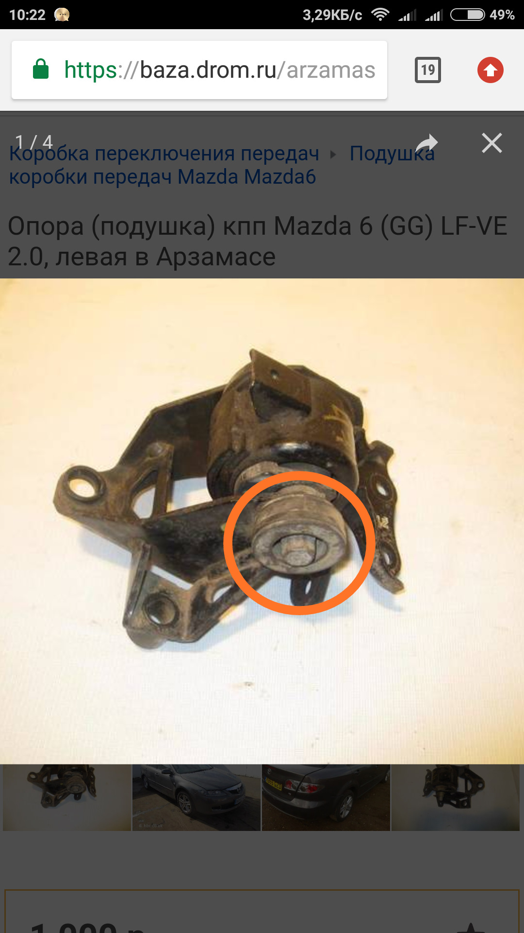

У меня результат есть. А что касаемо стоит или не стоит с завода, то на 6х сонатах в рф он не стоит, хотя штатная резьба есть.

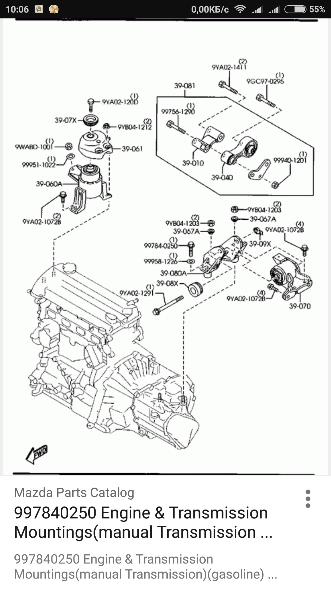

Надо у маздовцев узнать, у кого демпфер стоит, хотят вин, и по нему пробить демпфер. Только вот от какой это мазды?
от 6ки должно быть…вот только от какого поколения?
артикул дашь?
Выше ответил. Артикулов нет, так как снимали с опор на разборке.

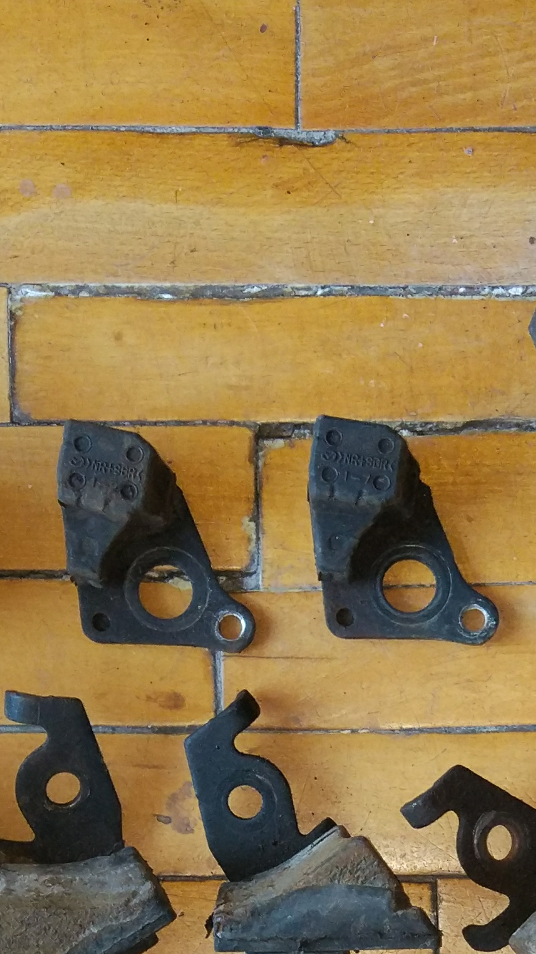

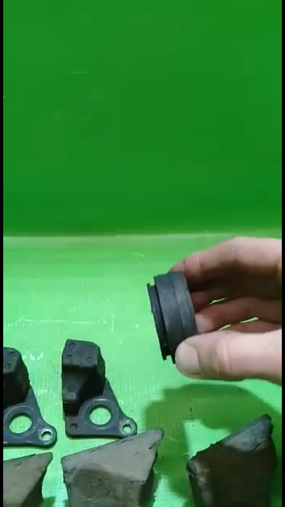

Есть у меня данный демпфер от хендай.
На фото ниже от мазды. Сравнивал их и показался более эффективным от вибраций. Кстати, у мазды тоже есть шайба, но ставится на опору кпп и тоже дает хороший приход.
артикулы есть?
Артикулов нет, сняты с мазды, какой не знаю.
Поставил себе, хороший приход.
Осталось таких ещё 2шт.
Пока не придумал куда ставить, до левой гидроопоры не добраться легко, без снятия корзины аккумулятора.
У меня на правой опоре стоял на 1.2 кг от хендай (на сценике 2 есть на креплении с обратной стороны правой опоры демпфер на 3(!) кг), но приход не заметил.
Маленькие демпфера лучше.
Ещё ставил на нижнюю переднюю опору два демпфера(как у тебя и один от мазды тоже шайбу).
Впечатление, стрелки после 1800об. двигаются сами по себе.
Разгон есть, звука нет! Такое только на лексусах ls видел… Но есть минус, что то шумнее стало на холостых.
Это такой демпфер? Уже на пластине? Это ( сверху) их 2, правильно понимаю?
Да, правильно.
Данный демпфер слишком легкий для нашего мотора, пробовал ставить тяжелее, эффекта больше добился по звуку на верхах, посмотри опору соляриса, там демпфер и есть само крепление к подушке

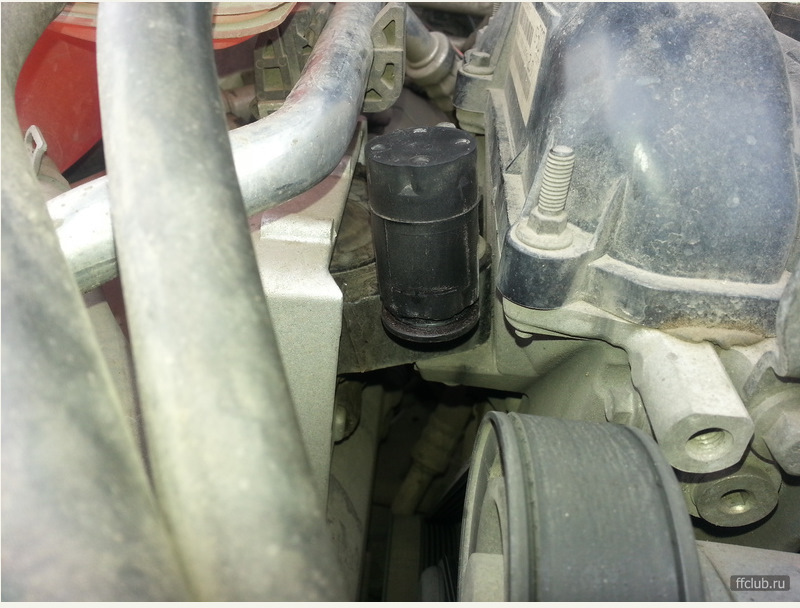

Добрый вечер. А демпфер прижимать к двигателю надо или в свободном состоянии?
понять не могу — фотки как то с толку сбивают? если речь о том что всем кажется что он к двигателю прижат, то нет! пластина была тестовая…если сточить левый угол то она встанет ровнее…смысл в том чтоб он на опоре стоял…и был плотно к ней прикручен(как одно целое) тогда он гасит вибрацию.- к двигателю его прижимать не надо…для наглядности — здесь фото откуда он снят www.drive2.ru/l/495116959008948708/
может теперь станет понятно где он должен стоять…у насна отливке лапы просто отверстия нет под него, а так можно было бы туда его воткнуть, но это надо заморочиться и снять ее чтоб доработать…
Все понял. Спасибо за совет, надо попробывать

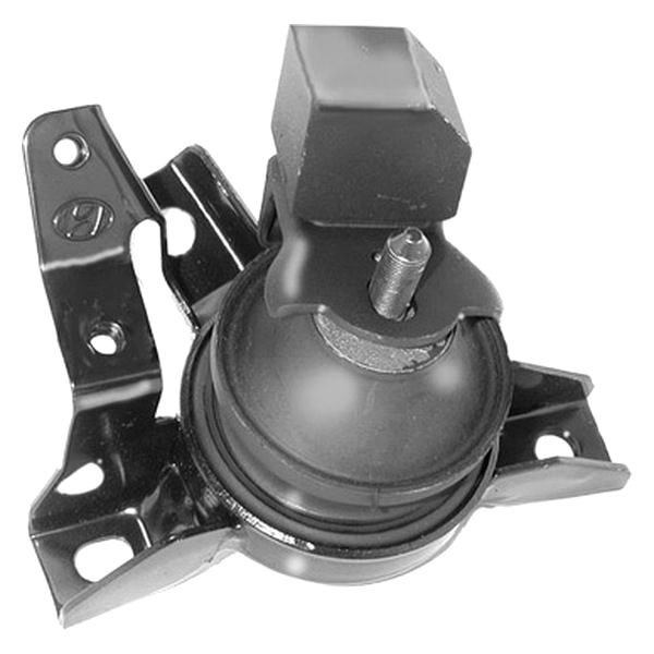

видимо буду пробовать покупать опору…но хотелось бы посмотреть от чего еще нам подойдет…кстати есть артикул на замену 21810-0Q000 — стоит на 300 руб дешевле

значит надо менять подшку…надо понять от чего еще подойдет… мне Макс с серато скинул размеры, надо замерить — если подойдет, то взять которая у них попробовать
она дешевле? или конструктив другой?
не проверял еще) но раз наша дохнет…то надо что то другое попробовать) вообще была бы старая — можно было бы попробовать что то помутить…но т.к. ее нет, то пока в поиске чем заменить…

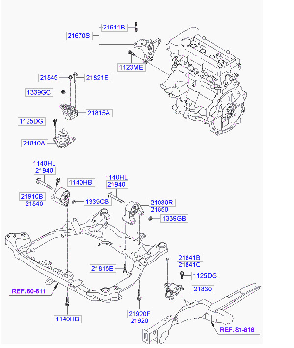

ну, они бьются на элантру HD и на серато по экзисту 21810-0Q000, 21810-2H000, 21810-2L000
21810-2H000 — эта от чего? кстати, а кто нить 21810-2Q000 ставил?
на элантру HD
у меня бьется по вину 2L… и 2Q выдает как замену производителем… 2H нету в списке
по вину и у меня 2L а вот емекс, что выдал www.emex.ru/f?detailNum=218100Q000&makeId=2585
судя по всему в любом случае придет 2Q… хотя не факт…надо 2Q попробовать взять…и вообще надо остальные подушки посмотреть. я когда включаю на Д у меня вибрация чуток добавляется…видимо и на коробке надо менять
mysh16
смотри что заметил…218102L000 — код на нашу элантру
218102H000 — код на корейскую аванту…
а 21810-0Q000 — новый артикул на замену двух этих… короче вариант брать либо замену либо 2H…

На IX35 такой демпфер стоит там же, как и на сонате.
у меня были мысли просверлить отверстие и нарезать резьбу на нашей опоре. которая на подушку ложится…у нас там как раз есть отливка как будто под это специально…
На сонате мотор 2,0 стоит? Может этот демпфер прерогатива моторов 2,0. А на Элантру с 1,6 корейцы считают что не нужен он. Кронштейн который ты сделал самое оптимальное решение с минимумом затрат.
на сонате 2литра… я не знаю что в голове у корейцев)) но эффект хоть минимальный но есть…теперь надо понять что с гидроопорой… у меня на сонате ее не возможно пошевелить, а тут я ее рукой качаю…вибрация вся не ушла…ее просто стало меньше…мотор стал тише работать…но надо что то с оставшейся вибрацией делать, а то этот массажер на кресле не радует совсем…
drspider84
причём его номер 21823 4T000 и стоит он от 1300 ;)))

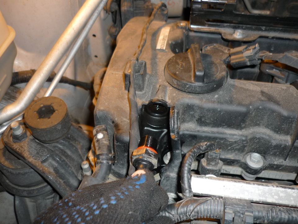

Сам воспользовался демпфером, правда в багажник: www.drive2.ru/l/6791367/, наслушался скепсиса, но вещь стоящая. Твой вариант, думаю, имеет место быть.
Мой вариант волбще с машины снял) теперь боюсь ее без него заводить))
про пластину хотел спросить .вот вы пишите на пять мм меньше надо .а от краев отверстия на таком же расстоянии делать ?
что значит на 5мм меньше? я ж эскиз приложил… может я сформулировал там не правильно…у меня пластина оказалась на 5мм больше чем на эскизе…но они не критичны…на фото видно что пластина из под дэмпфера на 5мм выступает…мне просто лень было пилить дальше. я вообще для проверки ее сделал, чтоб понять будет толк вообще или нет…возможно когда буду подушку менять. тогда и пластину доработаю — углы скруглю и укорочу, либо саму лапу доработаю — просверлю отверстие там где оно напрашивается и резьбу нарежу, чтоб никаких пластин не было…
а, все теперь понял, спасибо .
чем смогу помогу)
dek213
а я думал не 80 надо а 75 мм.
не…просто у меня заготовка была 85 мм длиной, не стал подрезать, изначально скептически относился, думал может вообще эффекта не будет…потому и не стал все сразу подгонять. чтоб время зря не тратить…

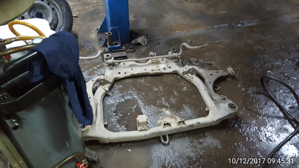

210 тыщ так прошла)) все норм) я вот тоже думаю поставить туда где ему и место. но надо заморачиваться что все снять…думаю и подушку сразу менять…я думаю именно его отсутствие ее и разбивает…

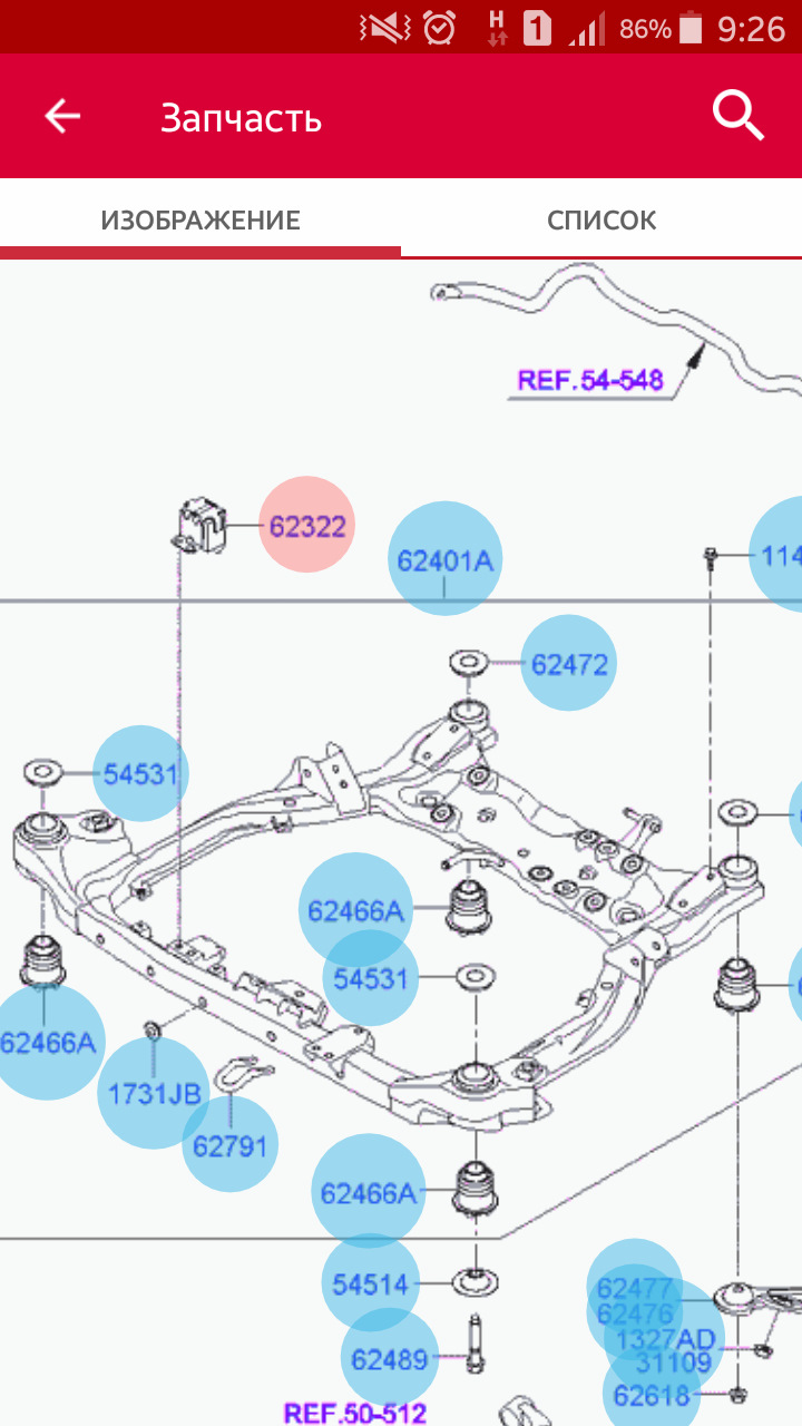

На элантрах демпфер стоит на подрамнике под радиаторами справа.
фото или на схеме покажи… я не видел его в момент ремонта…
надо глянуть стоит он у меня или нет… самое забавное, что наличия его не выдает…

На фото слева. Фото с интернета. У меня такой же стоит. 2008 двиг. 1.6. По каталогами не пробивается.
а откуда ты тогда схему приложил выше?
hjjj4
может износился уже вот и вибрации от сюда?
Тяжёлый демпфер?а с чего решил длину 80? А если подлиннее, мож ещё получше будет? Заинтересовало, отложил в корзину в емексе. Думаю попробовать, а то вибрация только усиливается. На подходе регулировка клапанов и цепи.
я старался наиболее короткий кронштейн сделать…расстояние от базы до отверстия 15…итого диаметр 30…сам дэмпфер кажется 40-50 в диаметре…вот отсюда 80 общая длина…смысл в том, что на сонате он прям на опоре стоит…на фотке смотри…у нас там отливка. но без отверстия…были мысли сверлить и резьбу резать, но сомневался в его эффекте, оказалось зря…работает штучка…
А на провод массы, если сверху? Или там диаметр болтов разный? По идее получается даже можно через какой нибудь переходник к родным болтам на креплении опоры примастрячил.по итогу чтобы как можно ближе было на креплении опоры.
пробовал на провод массы ставить, но она туда не встает…у нее место выше, но там у нас нет отверстия с резьбой…пришлось под ближнюю гайку крепить…
Понятно. Короче ты уже попробовал и так и сяк, и получилось только так😀
именно) один вариант остался — сверлить лапу…вопрос только остается — даст это больший результат или нет?)

Короче заинтересовался я этой штуковиной))только на ходовку, че думаешь?и кстати сколько он грамм?)я смотрю допустим на рычаги маленькие ставят, а на стойку побольше)кстати если заинтересует, на корейцы от лэнд ровера ставят почему-то))
Я про ходовку не слышал. Читал про подрамник, про заднюю полку, на лажероны ставят. Меня момент заинтересовал который можно проверить. Там ктото писал про эффект проскакивания рельсов. Остадьное я не знаю как проверить. У меня не музыкальный слух)))
Я так понял ты просто ее прикрутил к опоре двигателя и все и она должна гасить вибрации?
у меня она стояла на сонате…фото есть…я ее тупо снял…так как на элантре нет отверстия под ее крепеж. то сделал наиболее короткий кронштейн…вообще были сомнения что это будет работать…на сонате тупо тих и все…плс были записи у сонат YF. где ставили эти демпферы и не ощущали изменений, правда ставили их горизонтально а не вертикально(там отверстия так в лапе сделаны) у нас этих отверстий нет…пришлось пробовать такой колхоз — оказалось не зря…вибрация процентов на 50 сократилась…
Я так понял данная конструкция с демпфером берет на себя часть нагрузки и вибраций с гидроопоры?
ну видимо да…атак вибродэмпфер гасит их и не передает их на нее…самое не понятное что у нас на отливке лапы есть площадка под него, но там сверловки и резьбы нет…а так воткнули бы и не парились…в итоге все на гидоопору передается и гнатак быстро дохнет…я так это понимаю… меня больше результат радует. что все таки получилось… был скептически настроен…
Короче надо выточить пластину и установить демпфер и будет счастье?)))

Демпфер генерирует свою частоту и ничего не гасит сам по себе.
Но! Если деталь на которую он установлен вибрирует в противофазе, то вибрация устраняется.
При сложении числа + и с — получится 0.
