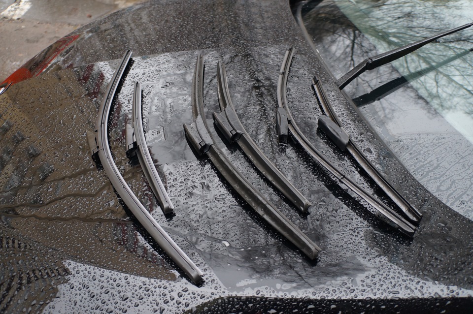

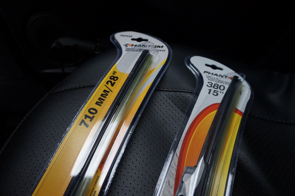

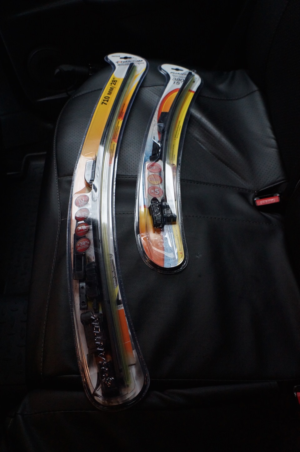

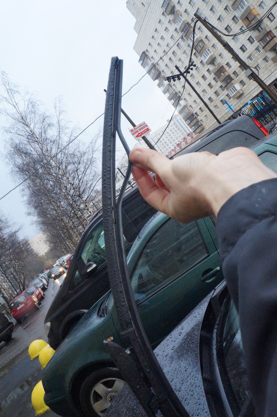

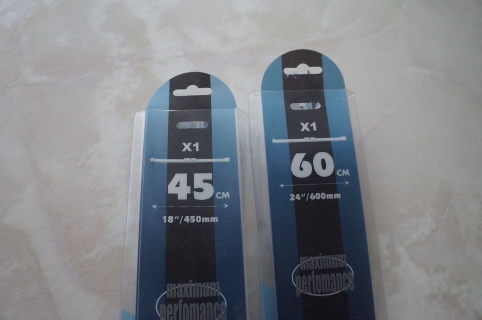

Сейчас у меня стоят, купленные в Липецком "Би-Би" шедевры китайской резиновой индустрии. Размер 600 и 450 мм.
В запасниках лежат штатные щетки. Безвременно умершие через 4 месяца летней эксплуатации. Размер 600 и 400 мм.
Итого у меня на руках были щетки 2-х размеров со стороны водителя и 3-х размеров со стороны пассажира. Родилась идея сравнить их комбинации и обсудить результаты.

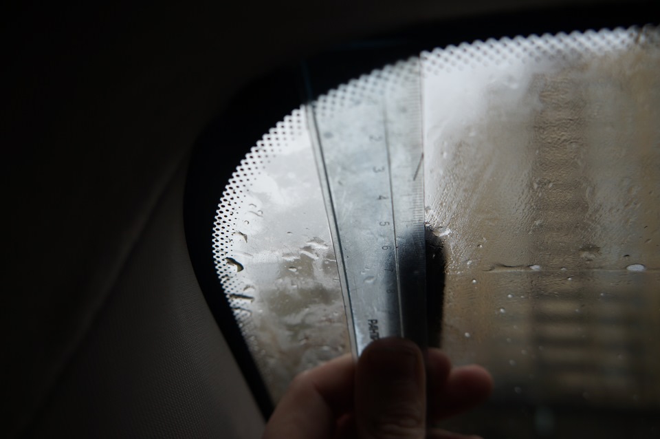

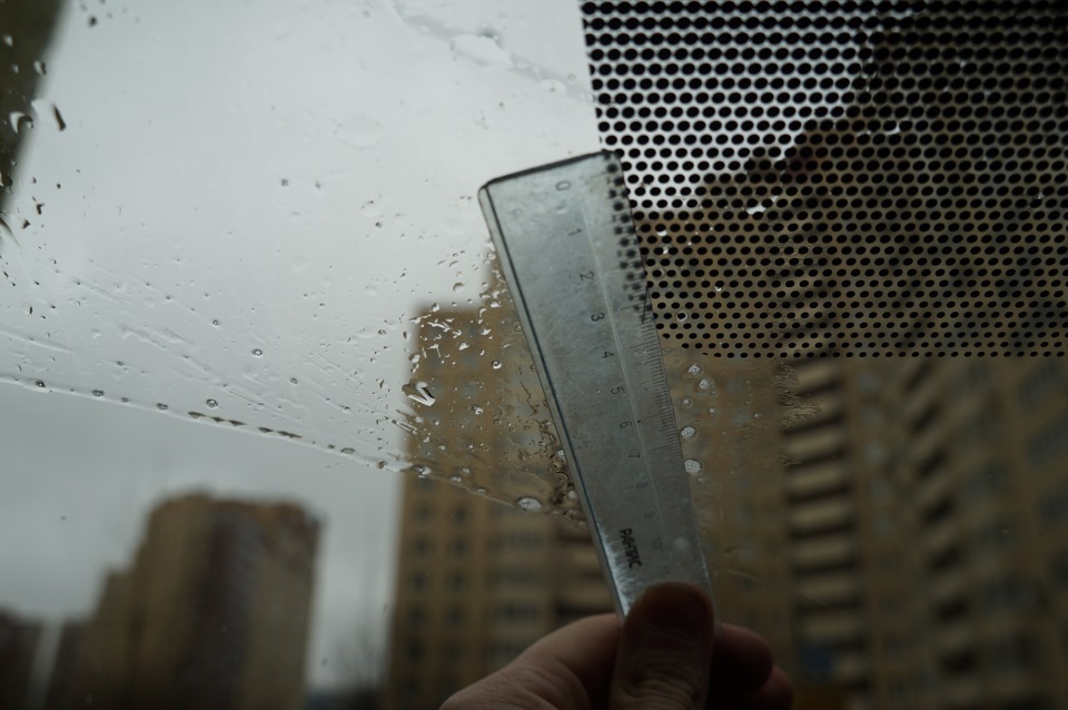

Что меня, как водителя, больше всего интересует в вопросе выбора размеров щеток? Я наметил 4 параметра. Для водительской щетки расстояние от верхнего края стекла до очищаемого сектора.
Щетка 600 мм — расстояние — 78(Китай) или 74(штатная) мм.
Щетка 710 мм — расстояние 26 мм.

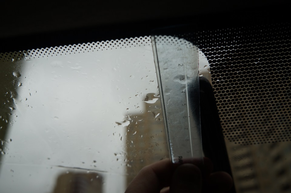

Для пассажирской щетки расстояние от верхнего края стекла до очищаемого сектора.
Щетка 380 мм — расстояние 77 мм.
Щетка 400 мм — расстояние 62 мм.
Щетка 450 мм — расстояние 42 мм.
New. Щетка 350 — расстояние 92 мм.

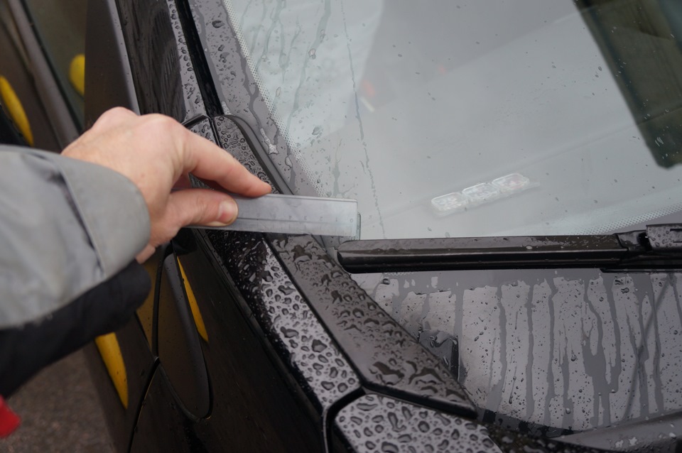

И расстояние от правого края стекла до очищаемого сектора.
Щетка 380 мм — расстояние 20 мм.
Щетка 400 мм — расстояние 0 мм.
Щетка 450 мм — расстояние -10 мм. (на 10 мм заступает за видимую границу стекла, но ничего не задевает)
New. Щетка 350 — расстояние 35 мм.

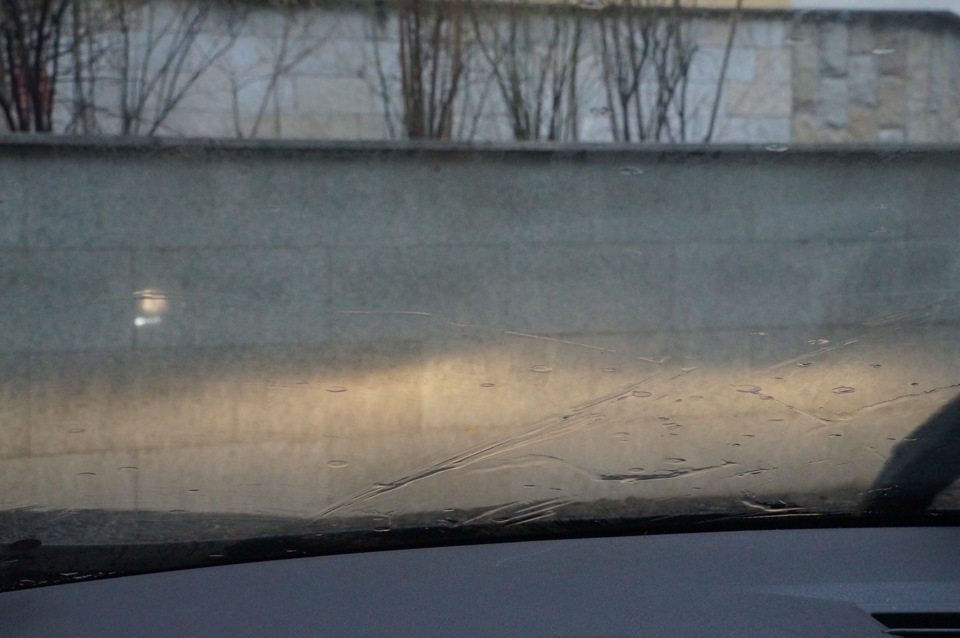

Ну и, конечно же, размер "сопли" оставляемой щетками на стыке, очищаемых ими участков.
Водительская — пассажирская 380 / 400 / 450 .
600(Китай) — 105 / 98 / 110 мм
600(штатн) — 100 / 90 / 110 мм
710(Фант.) — 22 / 36 / 60 мм
New. Водительская 700, пассажирская 350 — сопля 25 мм.
Чем меньше все эти параметры, тем лучше обзорность. В случае с "соплей" — тем меньше смеси грязи и омывайки скатывается на очищенный сектор.
Надеюсь, что эта сравнительная информация поможет в выборе щеток стеклоочистителей и поможет определиться чем лучше пожертвовать — уменьшить обзорность справа, но при этом уменьшить "соплю".

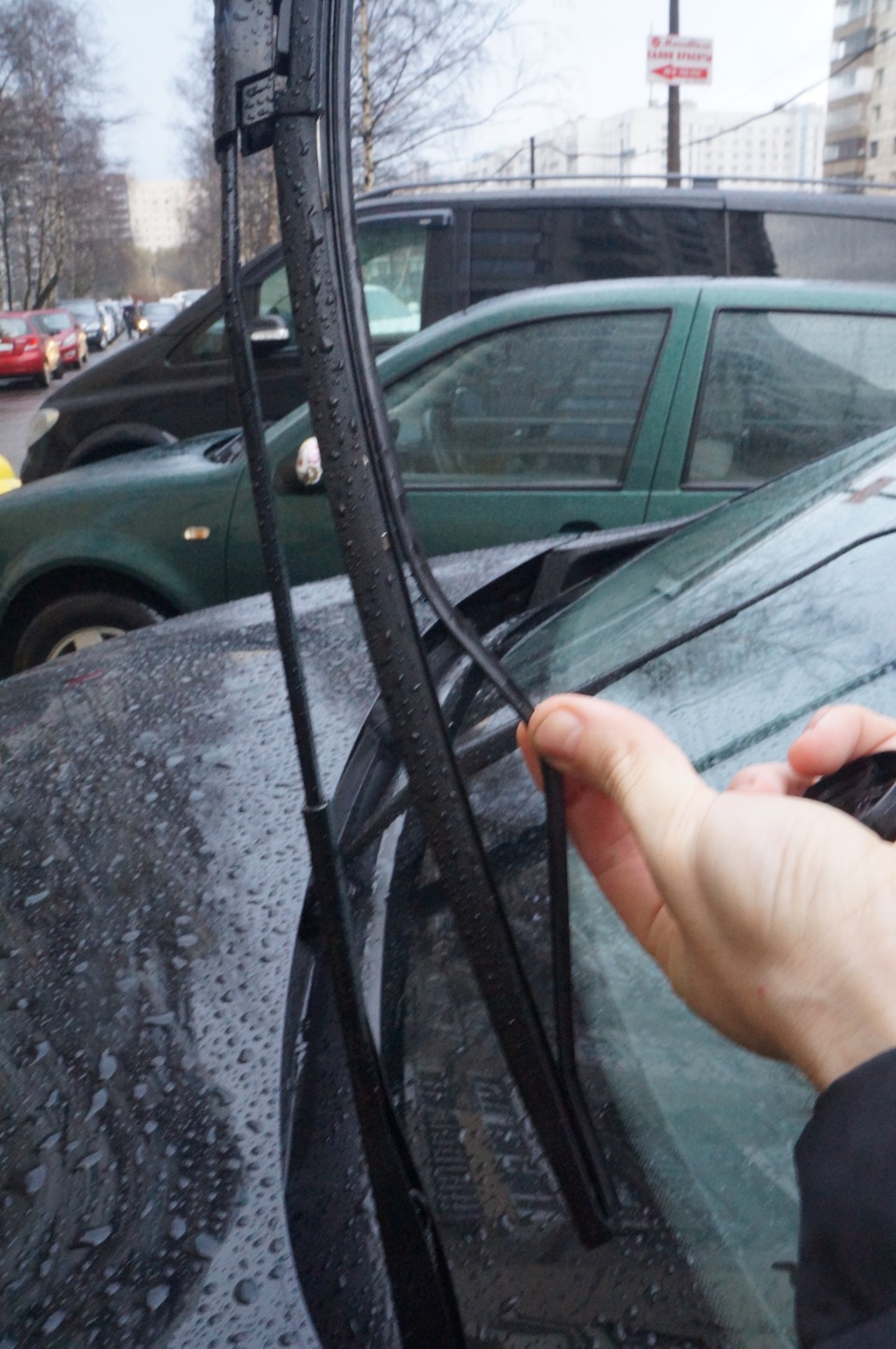

При использовании щетки 710 мм в зоне покоя она мм на 5 продавливает вторую щетку. Ничего страшного в этом не увидел.

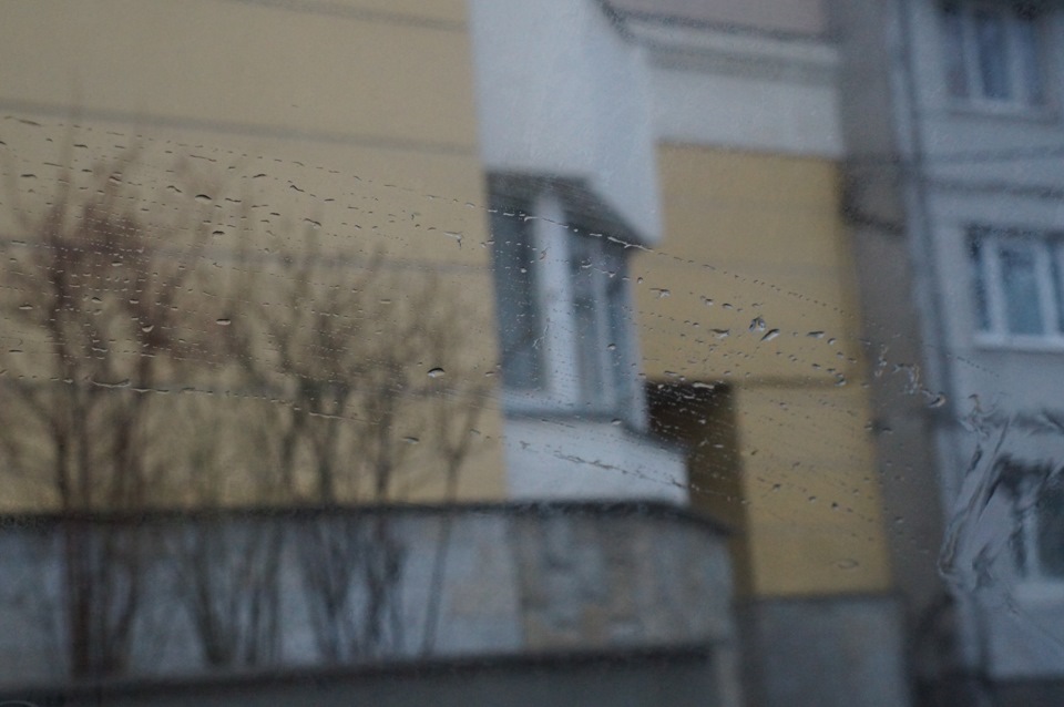

Обновление от 04.04.2015 г. Из опыта эксплуатации. Был мороз градусов 17. Появилась срочная необходимость переставить машину. Ничего не видно. Машина промерзшая. Обогрев в Max на стекло, омывайка и щетки. Минут через 5-7 хоть как-то можно было ехать. Но это испытание крайне негативно сказалось на состоянии щеток. Они стали чистить хуже штатных. Особенно 710-ти мм со стороны водителя. За их цену притензий к ним нет. Думаю взять еще таких же, но в сочетании 710 + 360 мм. Цена их на сегодняшний день не 199, а 369 р. В раздумьи…
Обновление от 12.04.2015 г. Из опыта эксплуатации. То ли качество щеток соответствует цене, то ли вышеописанное не прошло даром. Далее все видно на фото.

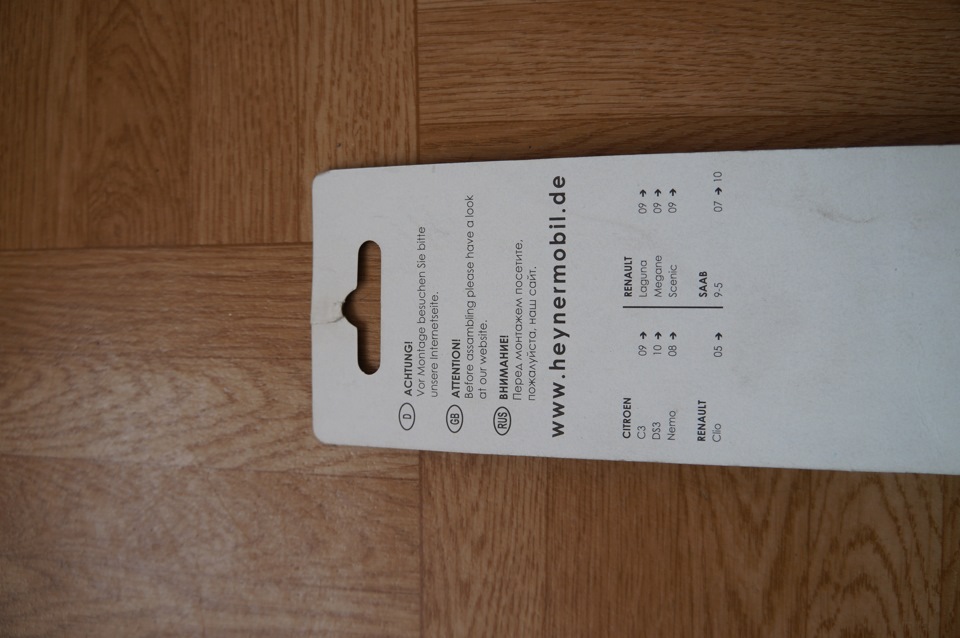

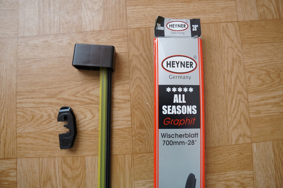

Обновление от 14.05.2015 г. После описанных неприятностей мне попалась в Ашане щетка 710 мм неизвестного производителя за 123 р. Хватило ее меньше, чем на месяц. Сломалось крепление. Как всегда не вовремя в ливень, в Липецке, при въезде на оживленный перекресток. Еле как, между капель))) добрался опять-таки до магазина Би-Би. В наличии у них оказались только дорогущие фирменные щетки.
В комплекте сразу идет запасная резинка.

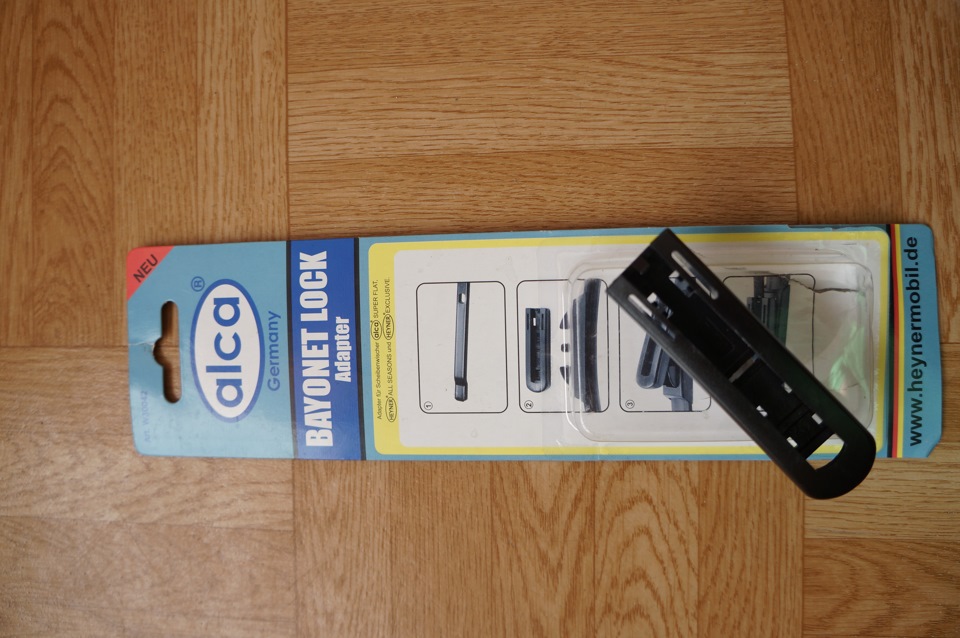

Также пришлось докупить адаптеры для нашего крепления "BAYONETT".
Кстати сайт адаптеров тот же, что и у щеток.

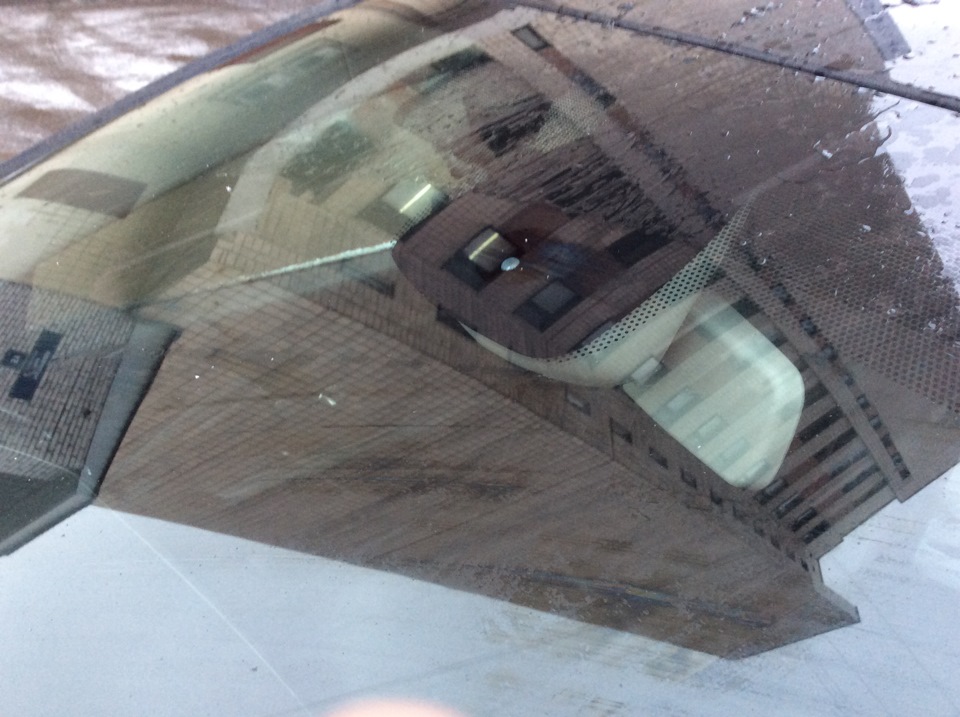

Привет! Тоже думаю махнуть свои на 710 и 380, но есть один вопрос. Как водительская щетка охватывает датчик дождя? весь?
Спасибо! :-)

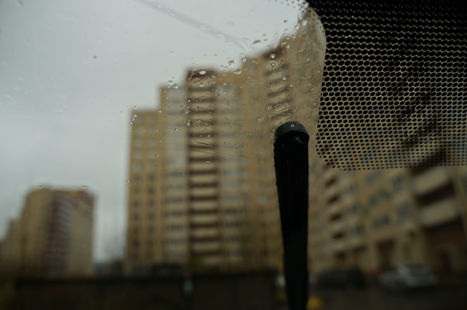

Датчик дождя в зоне действия "пассажирской" щетки. Я проблем не заметил. Завтра сфоткаю — выложу. Сегодня без машины. Коллеги рекомендуют сочетание 750+380)
А вот 710+350/360 — опасно — может щелкать. Как здесь видно на предпоследнем фото длинная щетка упирается в короткую. А если короткая будет еще короче, то может заскочить.

Добавил фото.

"Сопля" — это отличительная фишка Меганов, переходящая из поколения в поколение. )))) Я к ней спокойно отношусь. Больше волнует, что нормальных дворников не купить, все какие то не доделанные продают.
Это не только в мегане! у меня на всех авто, на ниссане на обеих лагунах, на дэу везде текла она!
На нексии не было.
Было
Не помню. Наверное, не напрягало.
