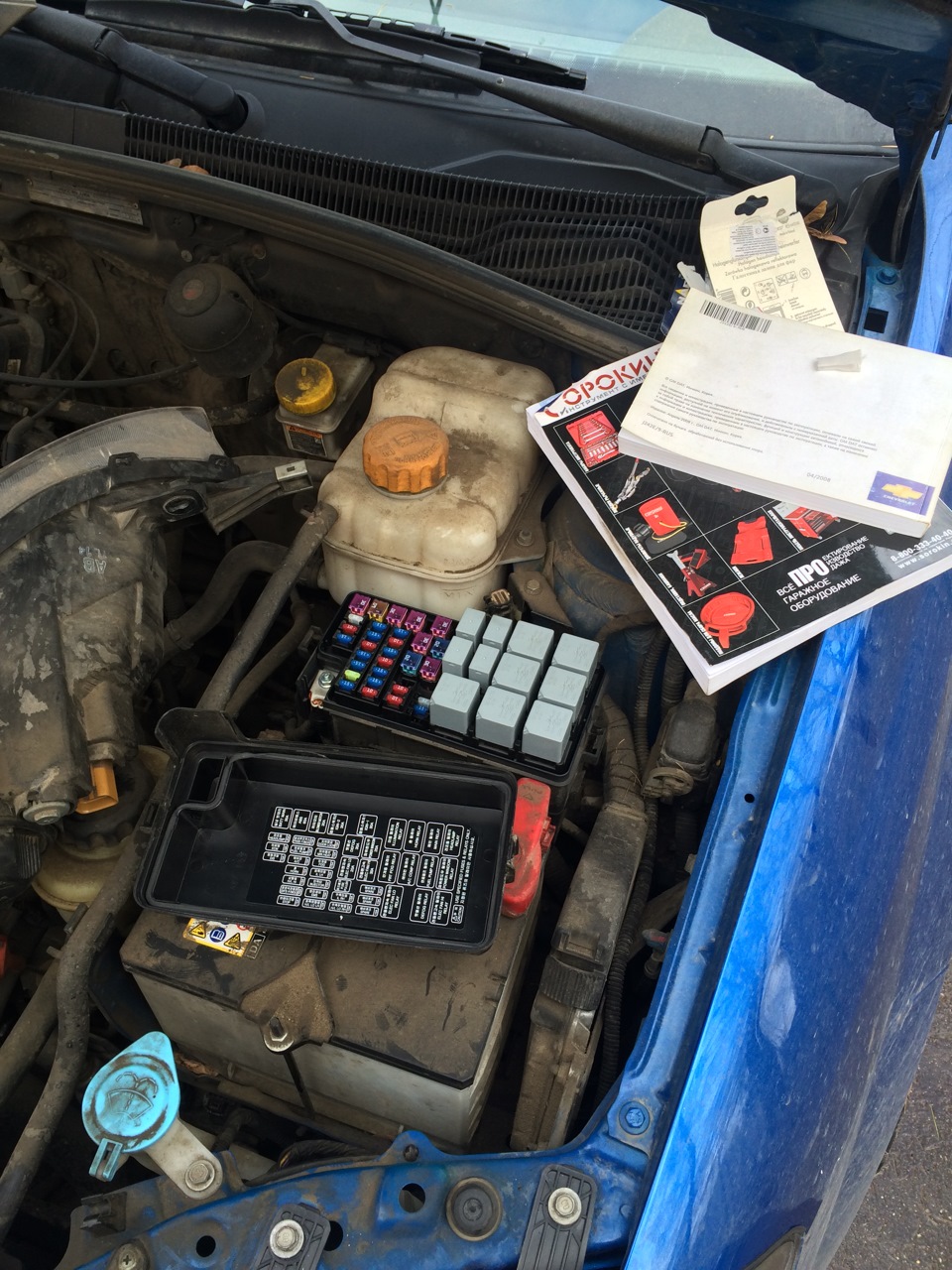

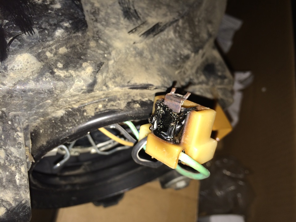

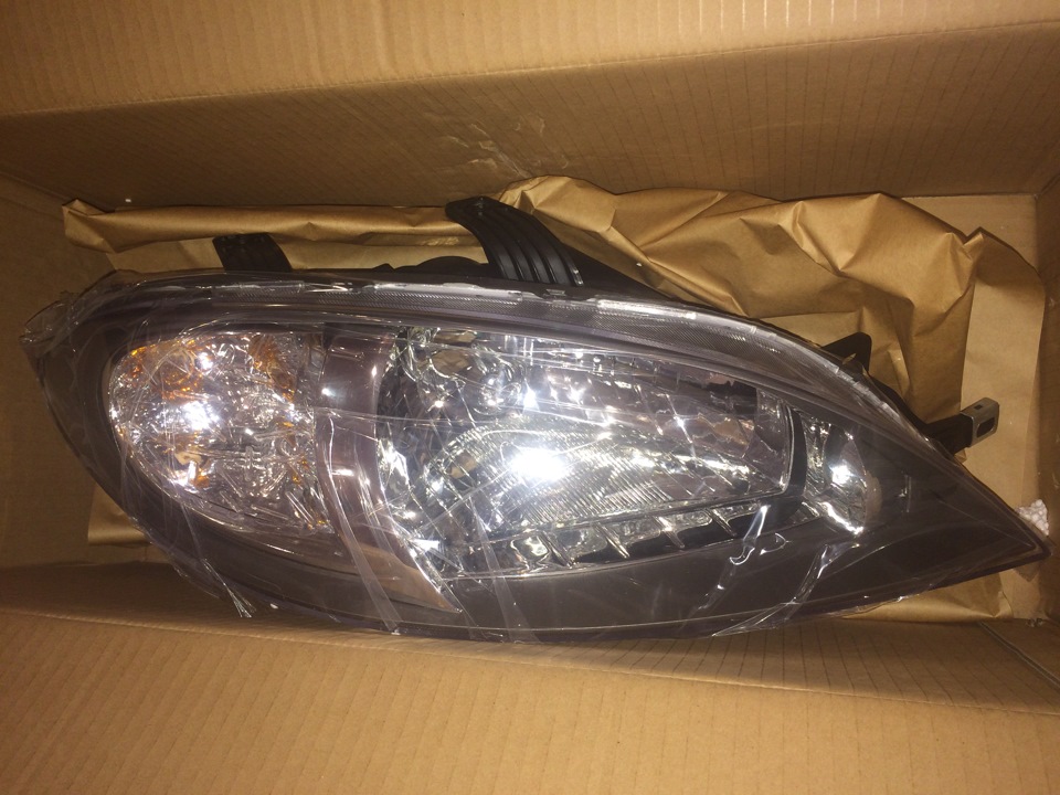

Некое время назад, погас у меня ближний свет в правой фаре. Я подумал : " Ну наверное перегорела спираль в лампе на ближнем свете " .Поездил я значит с одной фарой не много, потом хоп! и у меня постоянно горит дальний…я думал что это под рулевой переключатель ( было так на ланосе ) поездил не много с дальним, потом раз, и снова ближний в левой фаре а правая не горит ( так как ближний там перегорел ). на следующее утро у меня перегорает ближний в левой фаре, а в правой перестало гореть вообще всё кроме повортника…я решил поменять лампочки, начал с правой фары, снимаю защитный колпачок, а там оплавленый контакт ( в который лампочка вставляется ) и лампа к ниму преплавилась на прочь… я записался к оф дилеру ( думал может по гарантии сделают ) ездил я без света до дилера 3 недели… И в итоге попав к дилеру они мне говорят :
1- с тебя 1700 р
2- сам дурак, у тя стоят 100 ваттные лампочки.
3 — в фарах сдохла проводка, приговор — замена обеих фар.

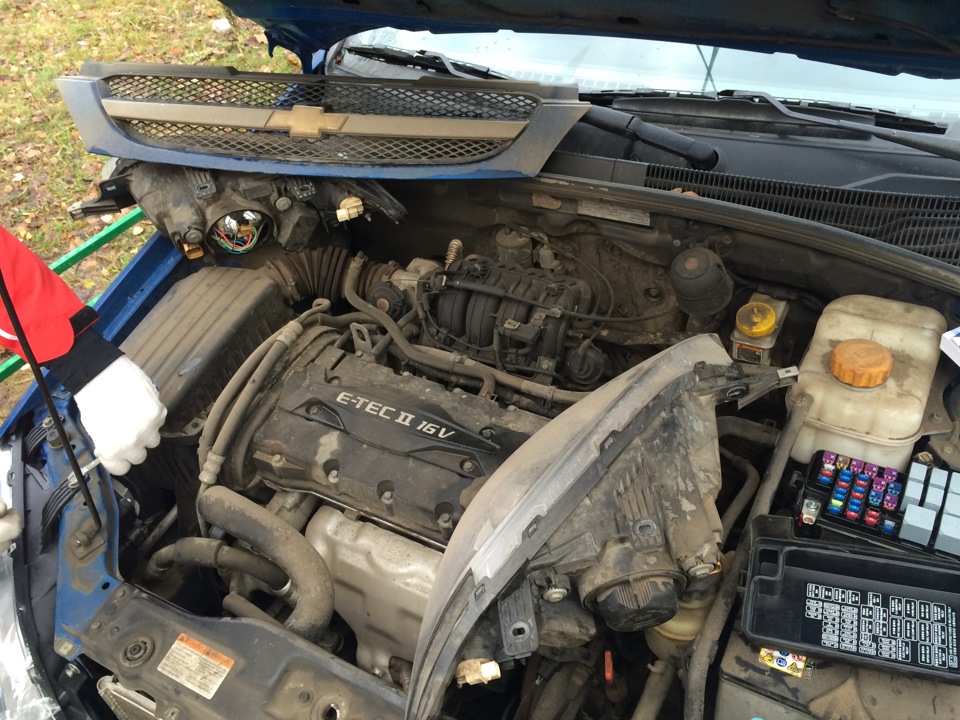

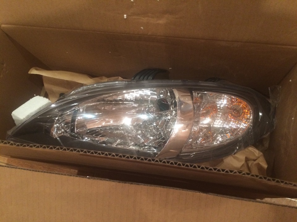

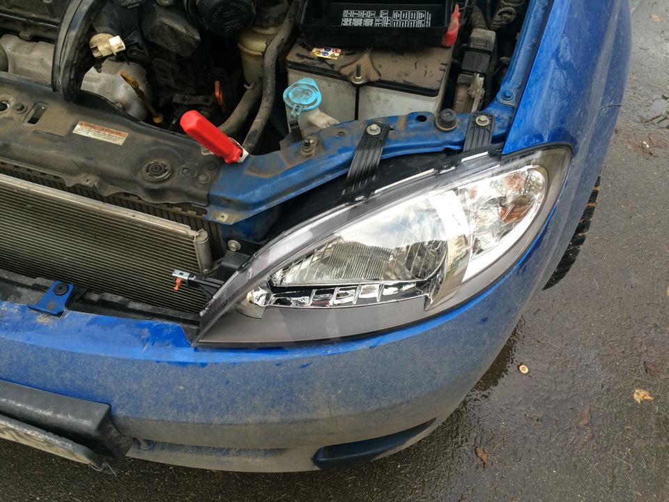

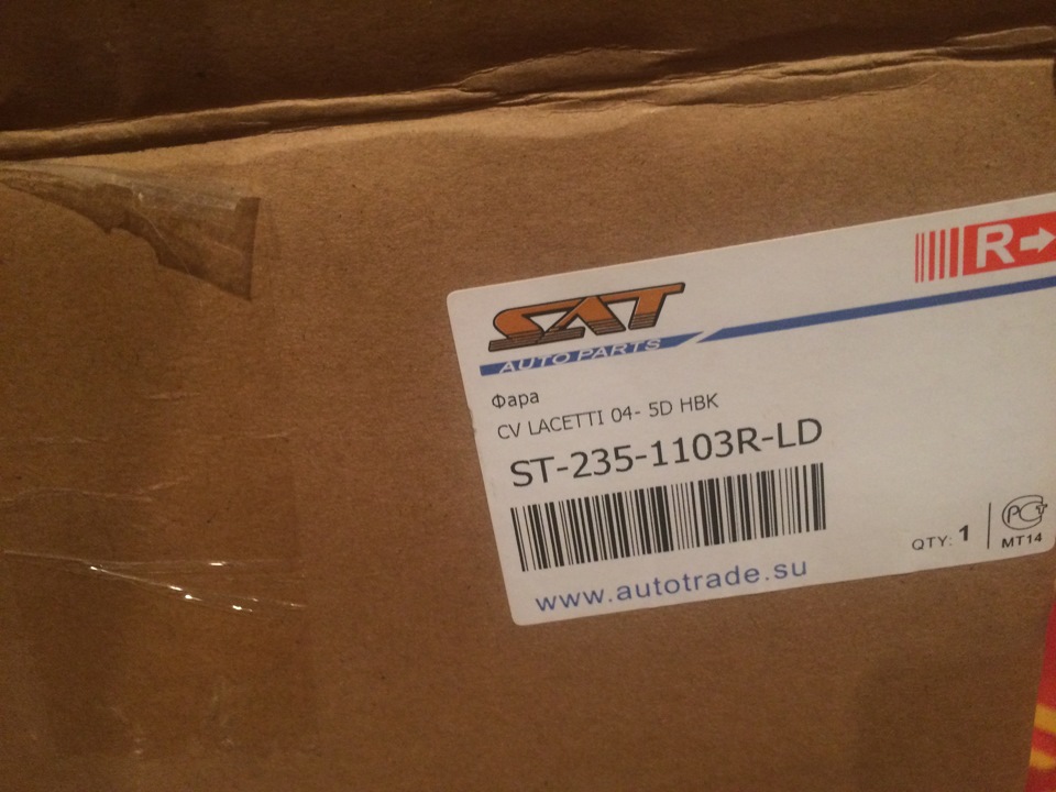

У них я понятное дело менять ничего не стал и начал искать фары… вообщем-то денег особо нету, тем более на носу новый год… смотрел разные б/у оригинал по 2500 за одну, не оригинал депо 4500 за одну, б/у депо по 3200 за одну… Решил брать б/у оригинал, приехал на разборку у себя же в городе, а б/у оригинал уже уехал…=( Я тут же в инет, и искать искать искать…в итоге нашёл новые, китайские по 2500 за одну и это при том что они с электро корректором. Съездил вчера, купил, на дорогупо пробкам потратил в оба конца 8 часов по долбаным пробкам, это при учёте что общее расстояние туда и обратно было 101 км… сегодня поставил, съездил на сервис-отрегулировал и заодно помыл машинку. P.S.когда поставил правая ара всё равно не горела, оказалось выбило предохраны — 2 шт. а офи дилер даже не сказал ничего. Спасибо за внимание)))

еще раз эта запись подтвержает мои слова сказанные на форуме. нех ставить в фары лампы 100Вт. дабы не было такого гемора. с починкой .
согласен, 100Вт вообще бесполезно… п я просто не знал, мне в магазине вместо нормальных ламп по ошибке дали 100 вт… а я не проверил и поставил…=(
