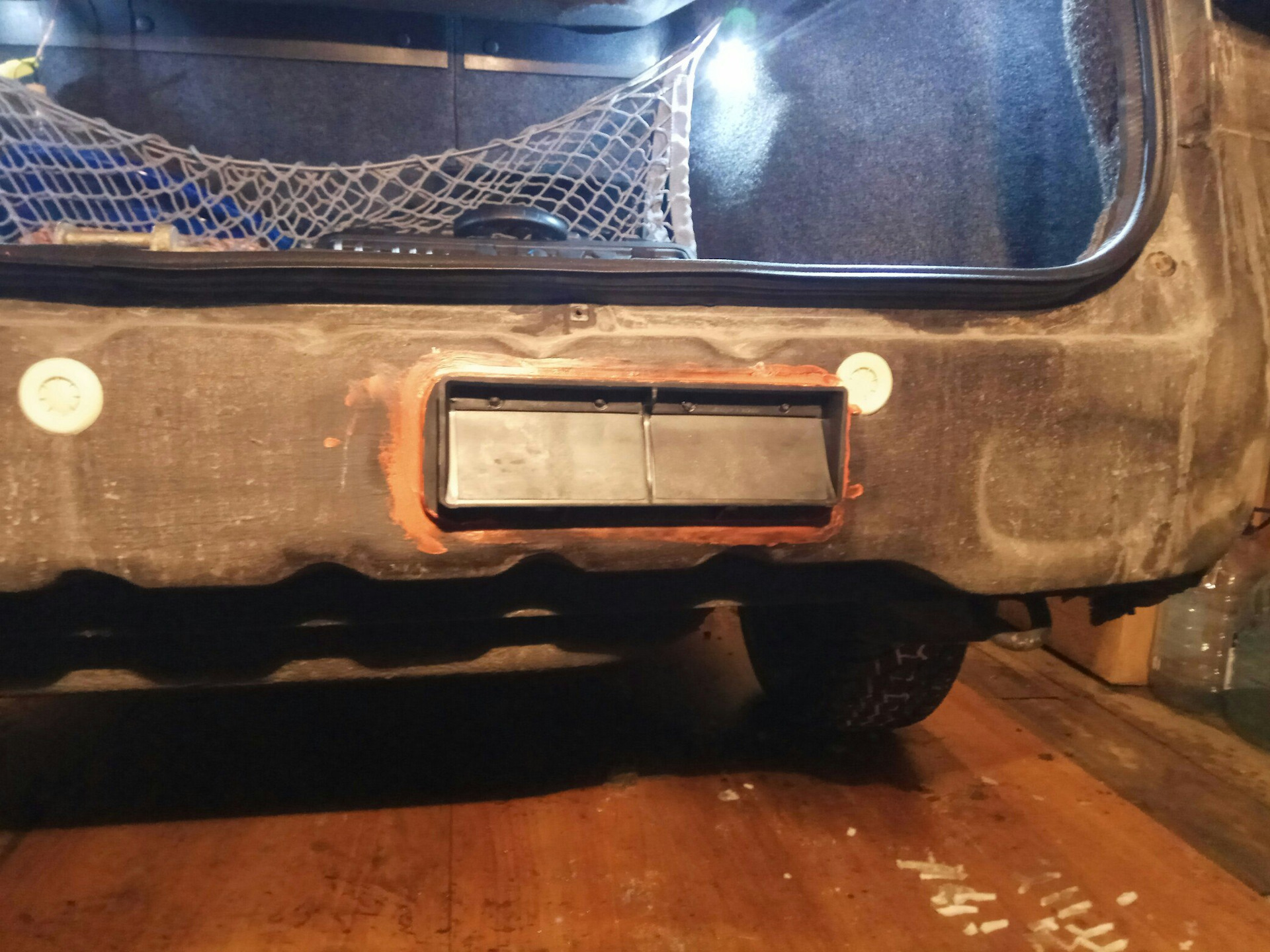

Переделанная система вентиляции "с дверей на багажник" дает увеличение скорости потока воздуха в салоне на 11%. В летнее время температура в салоне снижается на 1-2С, а зимой поток воздуха увеличивается на 15% и повышается температура на 3С. Так же после вытяжки через багажник заметно меньше потеют или обмерзают окна.
Итак, суть в том, чтобы сделать вентиляцию салона в самой корме с помощью каких либо клапанов для вентиляции, и при этом закупорить стандартные отверстия. В данном случае, в задних дверях. На 11 люди ставят разные клапана, в том числе и от иномарок. Самые частые, какие я видел, это от мерседеса Vito и от Ланоса. Но они дороговаты оказались. Мною были куплены от Lada Kalina. 2 дефлектора обошлись мне в 122р на Хасанском рынке. Каталажник вот: 11180-8104086-00.

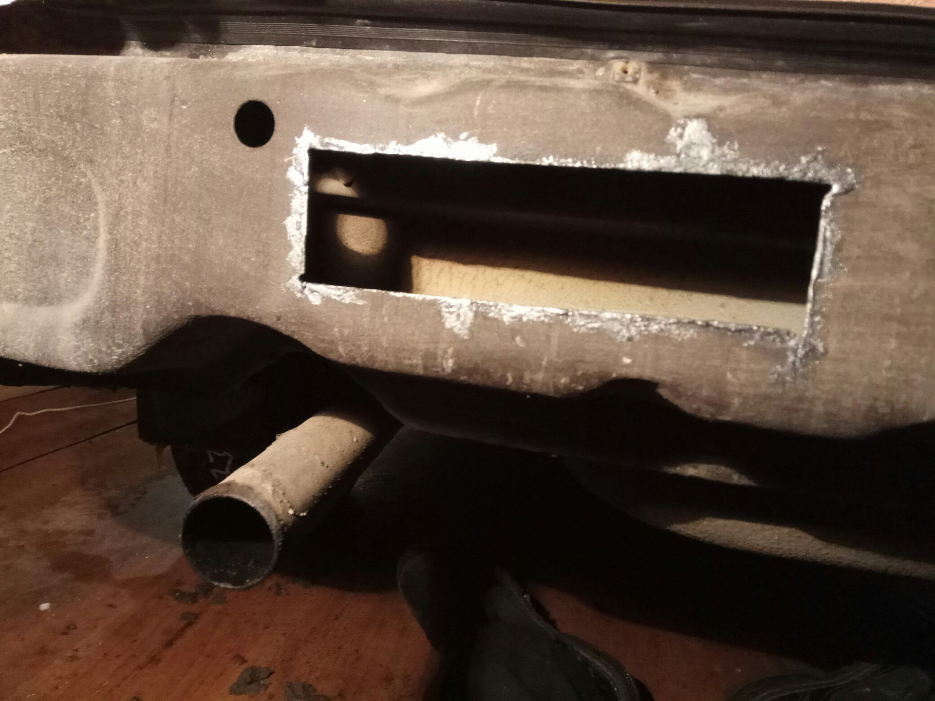

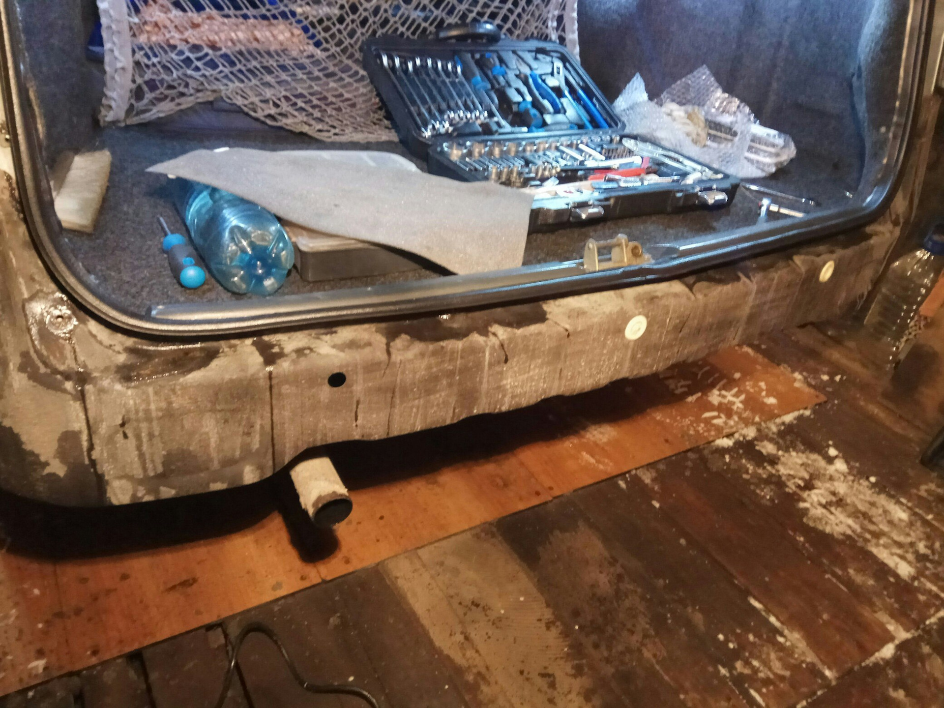

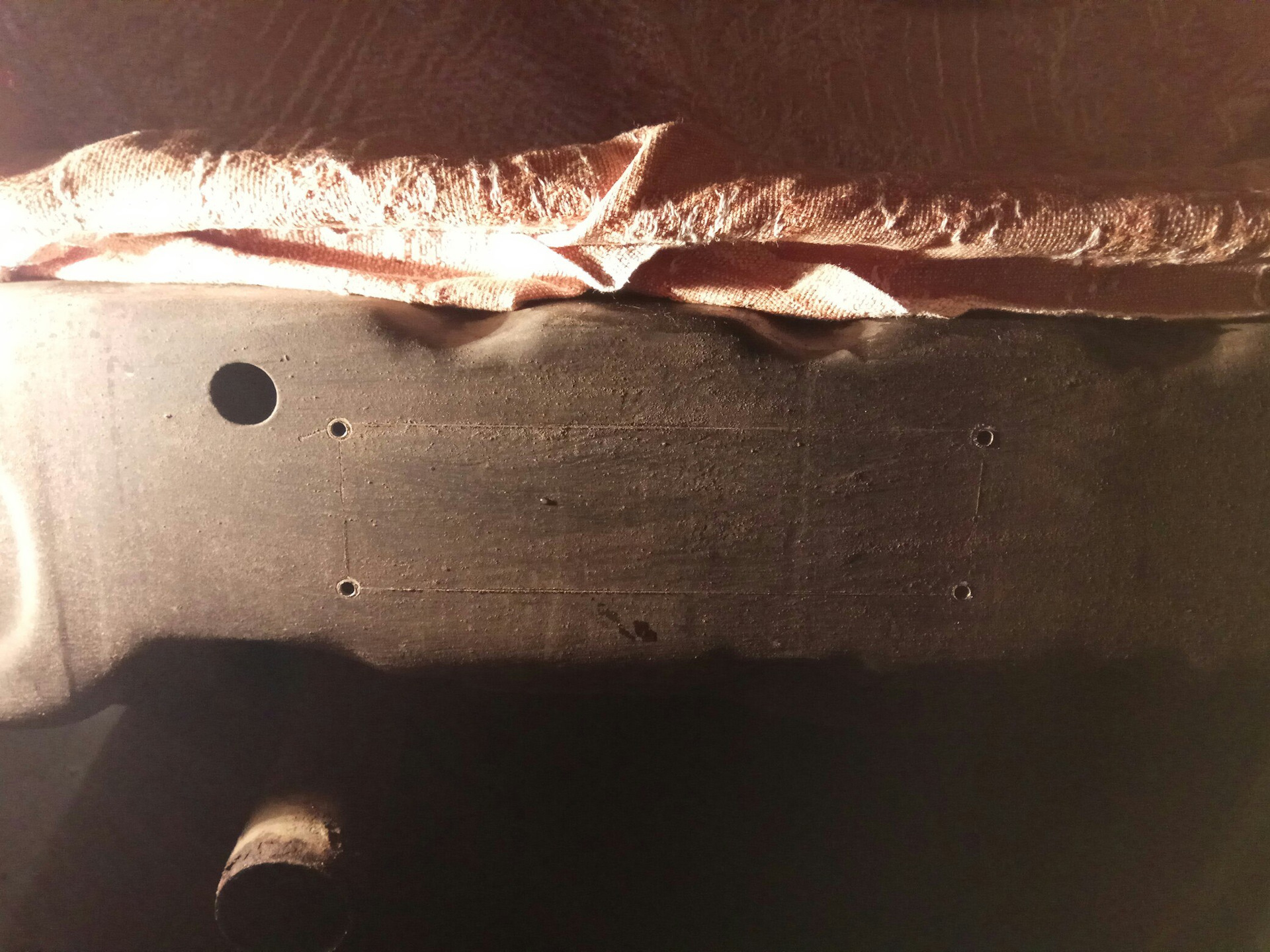

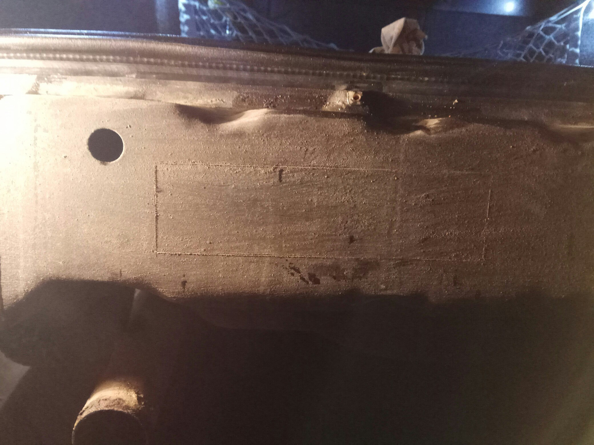

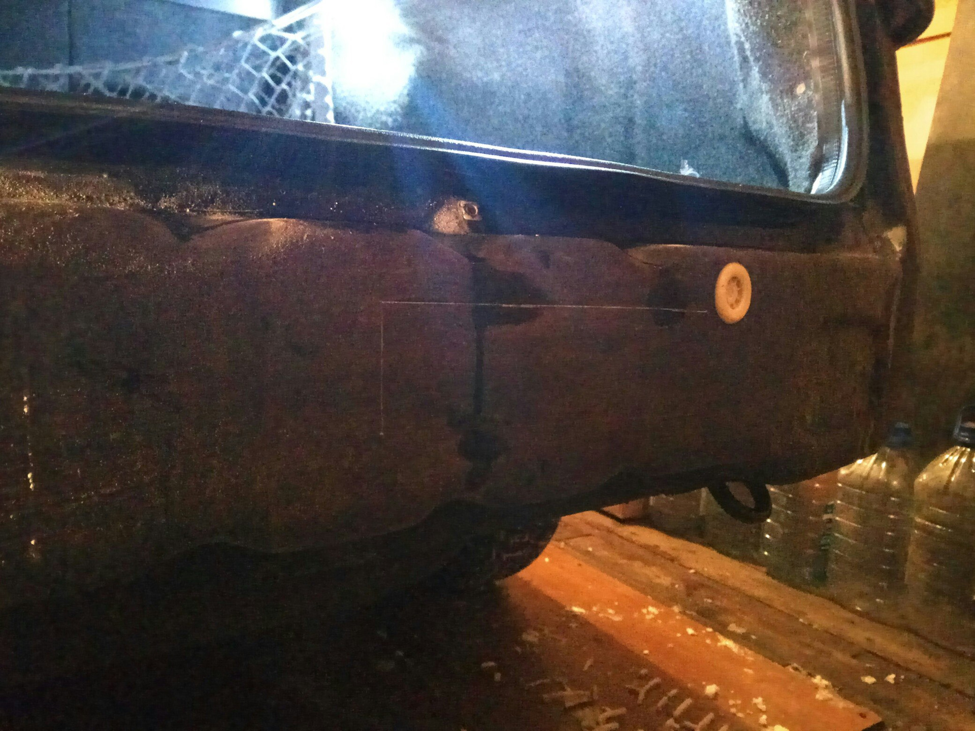

Приехал, скинул бампер, начал прикидывать, что да как.
Взял чертилку, разметил линии для разреза.
Далее в углах засверлился сверлом. Сверло любое, так как я, в отличии от остальных, пилил не лобзиком, а болгаркой. В принципе, и засверливаться мне было не обязательно, но да ладно, что сделал, то сделал.

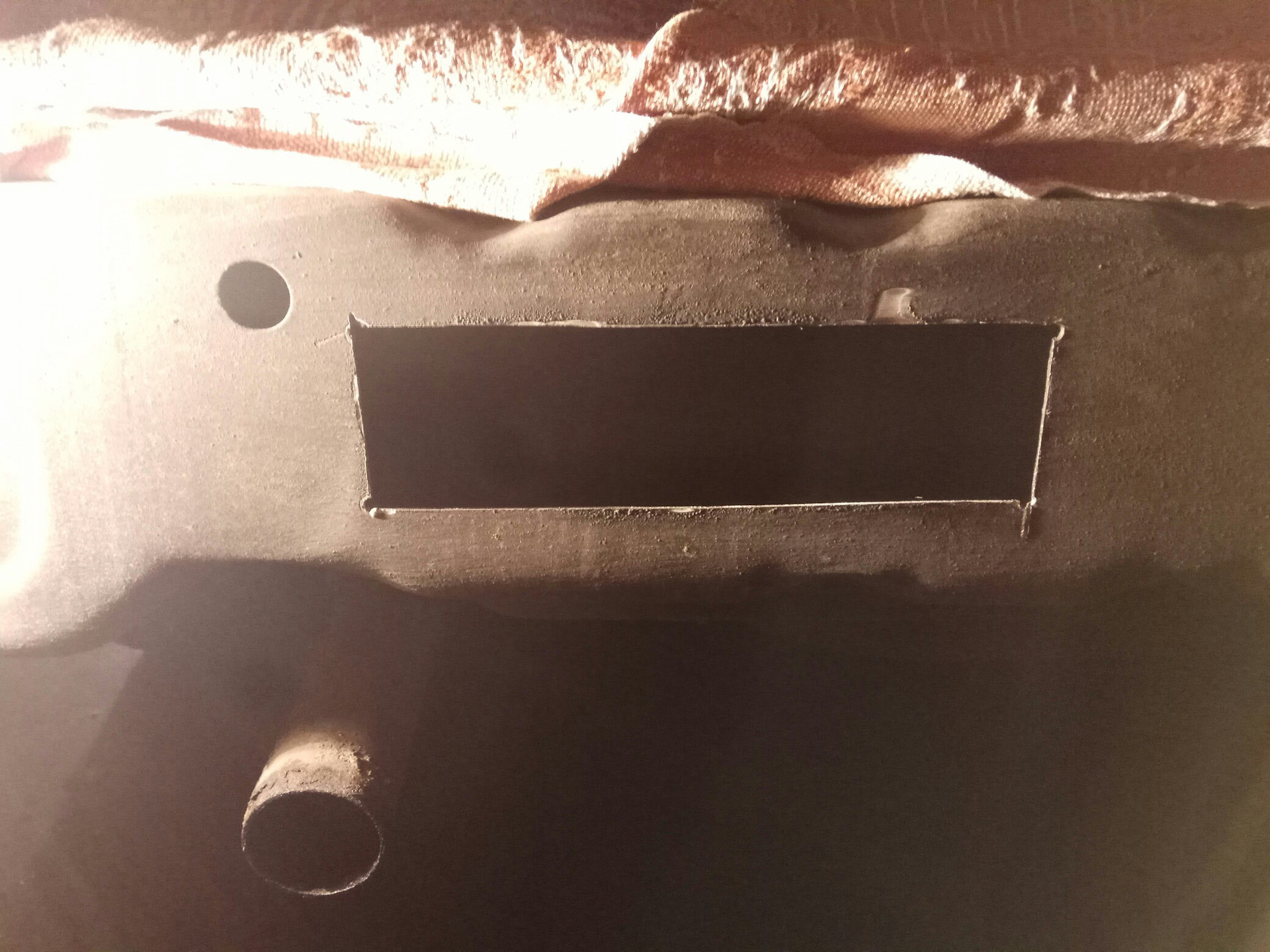

Ну а дальше в дело пошла болгарка. Аккуратно (один кусок не очень) вырезал куски, достал их.

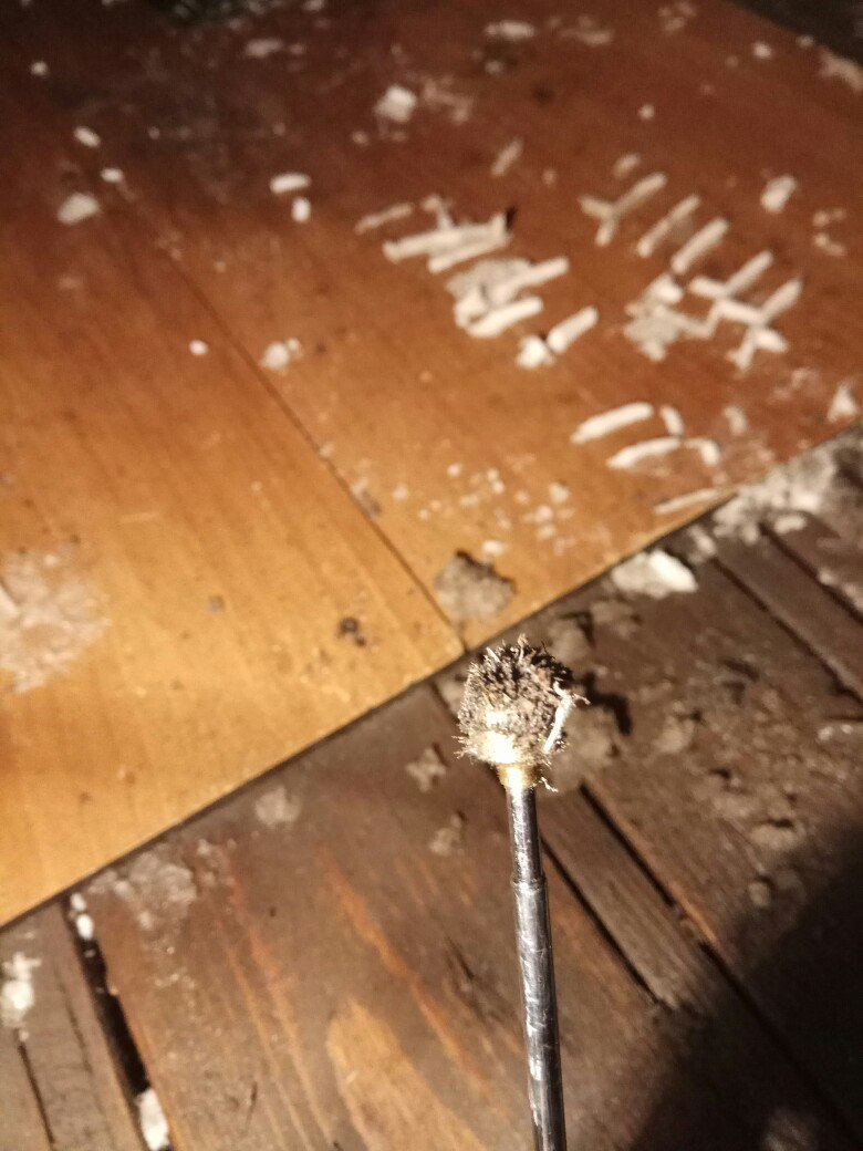

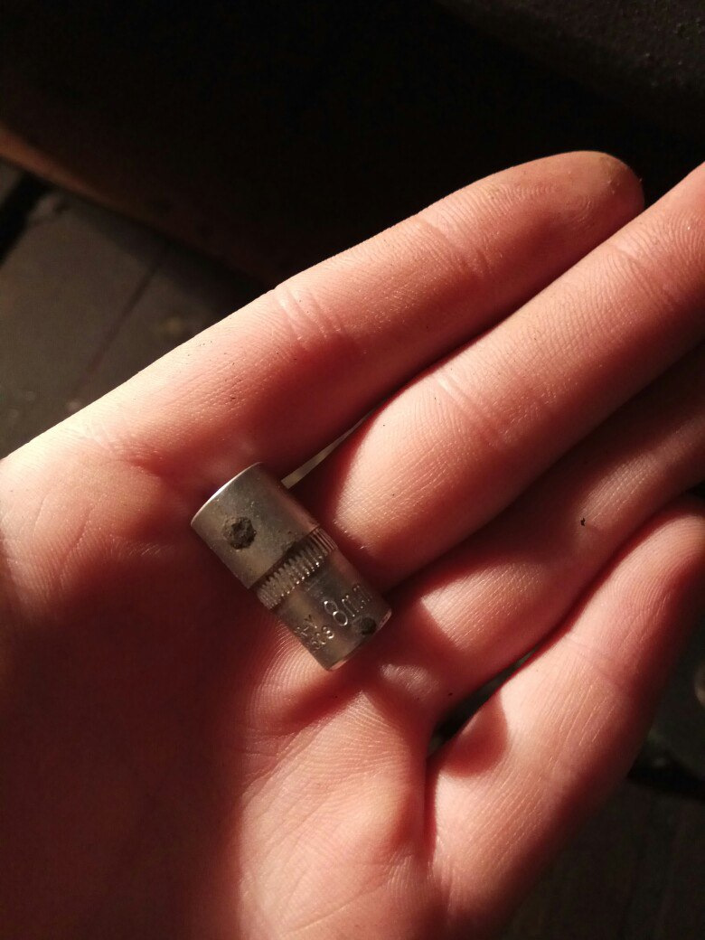

После выреза проверил внутреннюю полость, там все отлично. Так же нарыл там ещё 2 гайки от заднего фонаря (теперь, наконец-то, все, что уронил в полость, у меня в запасе лежит) и, о чудо, нашлась головка на 8 из моего инструмента, которая летом последовала за гайкой фонаря в бездну. Надо будет только отмыть немного.
Взял напильник, обработал все края, чтобы не было заусенцев, все было гладенько. Затем в ход пошел магнит, собрал по возможности всю стружку и металлическую пыль из полости. Получился вот такой вот ежик (точнее, их там было бесчисленное количество). Минут 20 только собирал стружку с пылью.

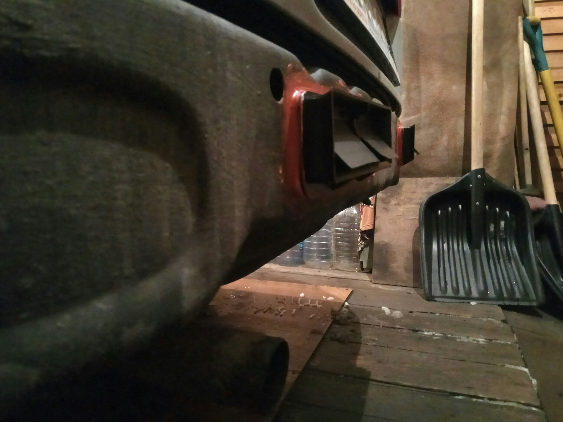

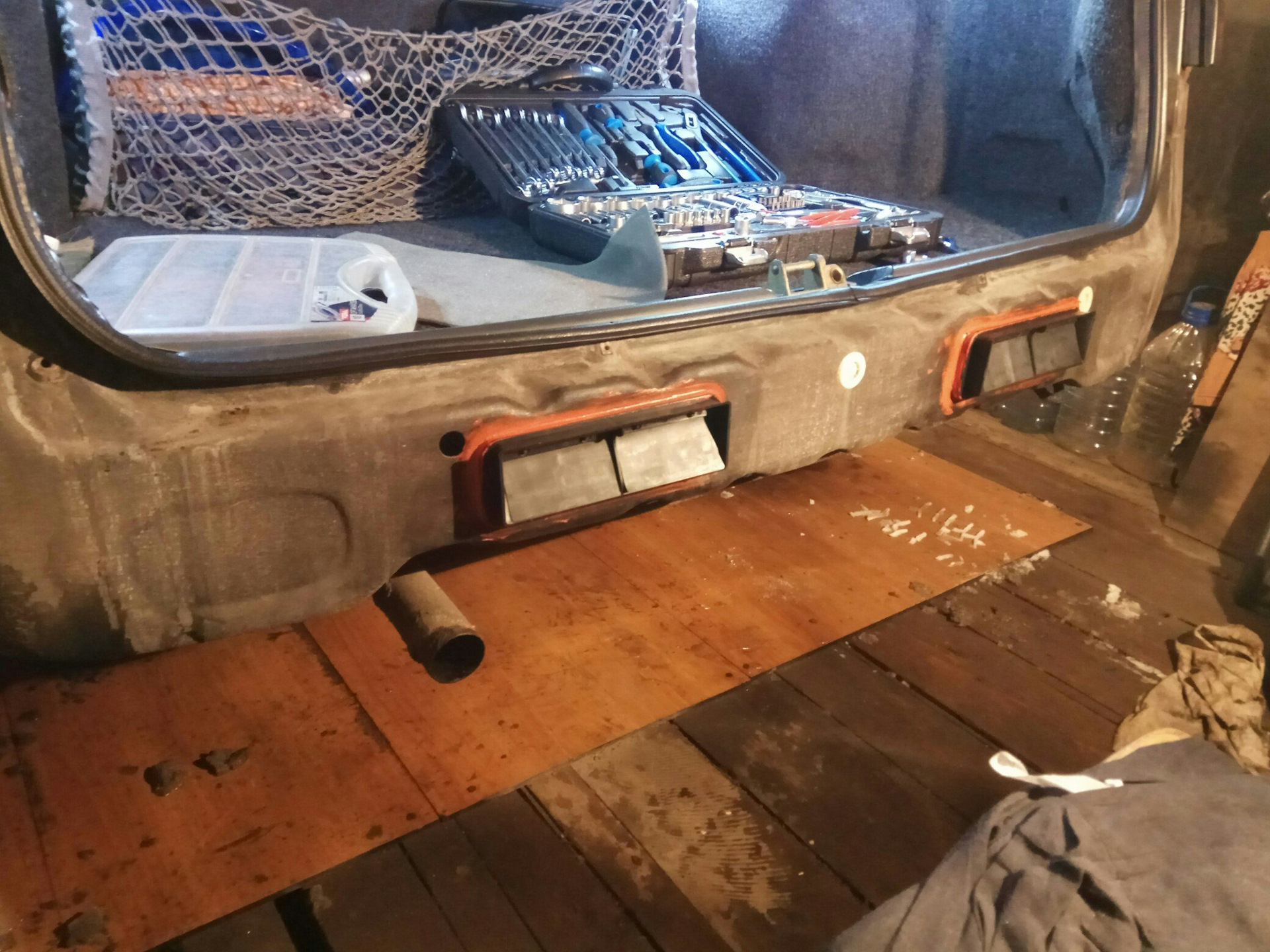

Когда все собрали, берем краску и промазываем металл по срезу, и везде, где болгаркой зацепили краску. Внутри всю полость ещё раз промазал мовилем.

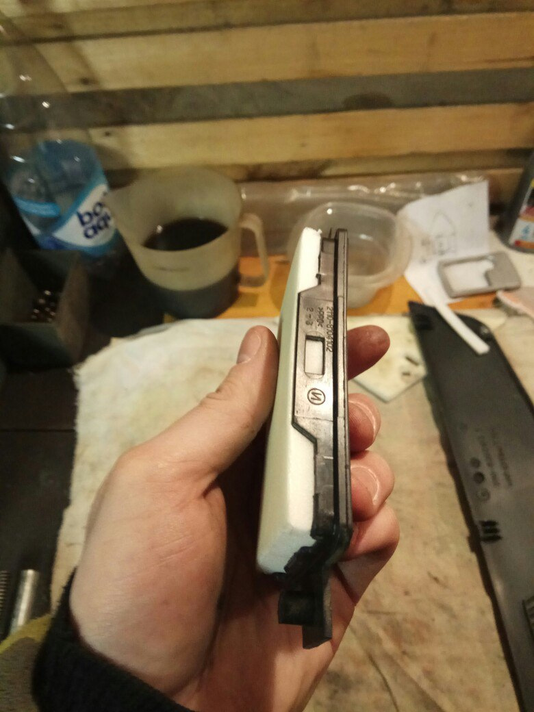

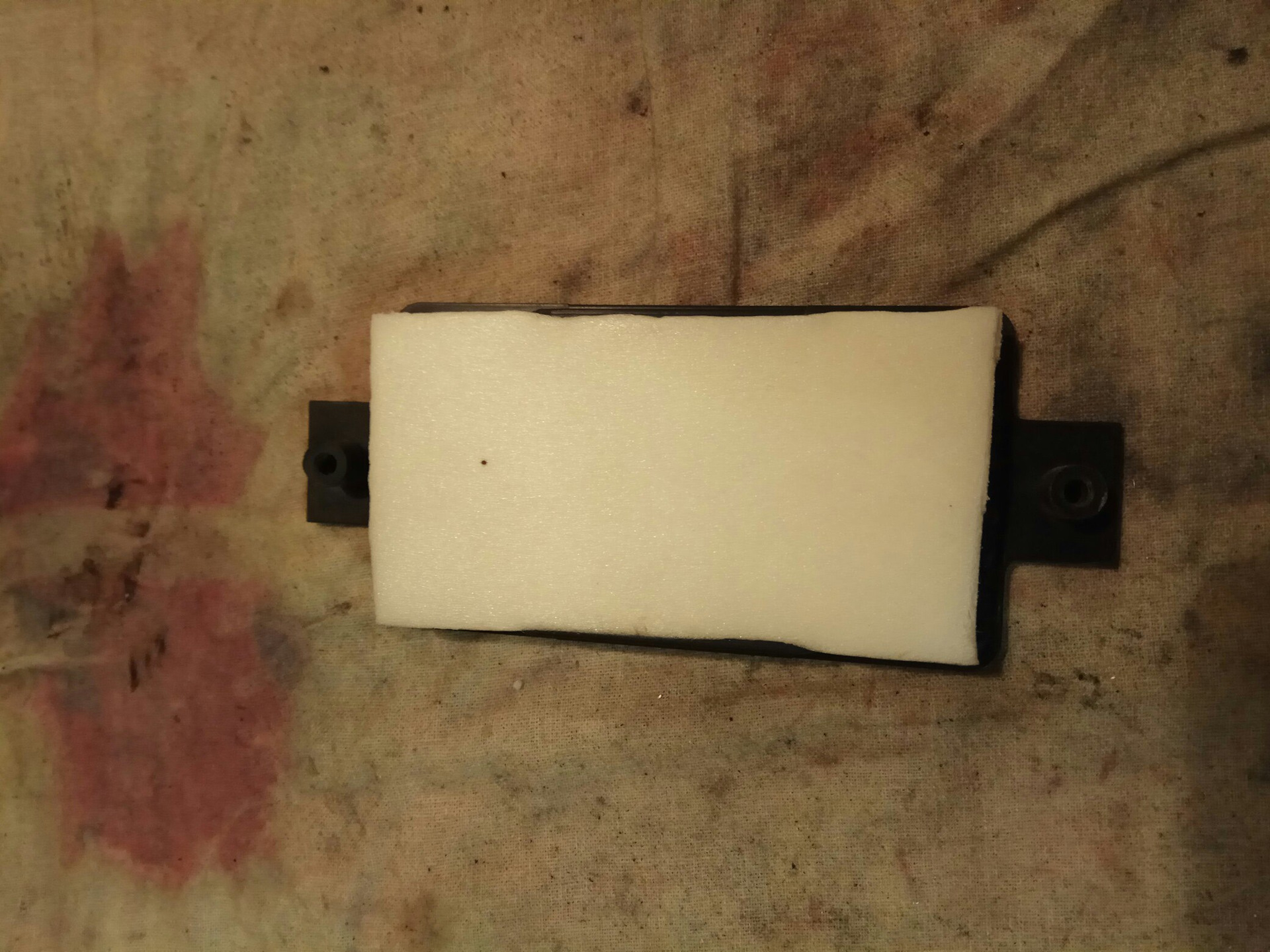

Подсушиваем краску феном, ждем ее полного высыхания, потом протираем посадочные места под клапан растворителем, наносим герметик на клапан, вставляем его в отверстие и промазываем полностью все герметиком. Герметика не жалеем, обмазываем по периметру.

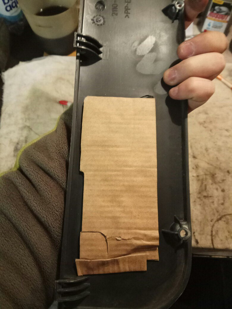

Пока все это дело подсыхает, топаем, снимаем решётки с дверей и пластиковую обшивку внизу дверной карты. Решетки я заделал полипропиленом, вставил его просто в паз, сидит плотно, через себя ничего не пропускает.
Ну а вентиляцию в пластмассках пока заклеил простым картоном, ибо в гараже больше ничего не попалось.

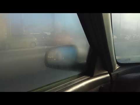

Устанавливаем все обратно, все закрываем и проверяем работу вентиляции. На 4 скорости печки клапаны выглядят так
Ну а тут, собственно, видео, где последовательно запускаю с 1 по 4 скорости и обратно.
Внутри, в обивках багажника никаких отверстий не делал, пока и так, вроде, отлично все работает. Поезжу, посмотрю. Если что, потом сделаю в них отверстия. Так что вот такая полезная доработка сегодня у меня появилось. Времени потратил часа 3 на все неспешной работы.

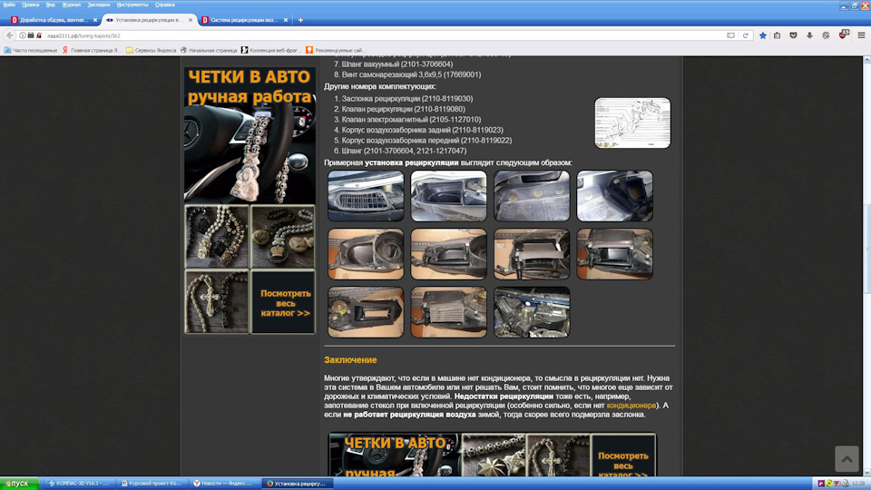

Это специальный комплект от компании Фрост. Он раньше стоил 3000р. Сейчас я его даже в продаже не нашел. Я то, скорее всего, буду делать что-то подобное, но самодельно. Даже если найти Фрост, он наверняка будет дороже 3000.
нееет! Поищи в инете "установка рециркуляции ваз 2110". Там или в магазине можно купить не достающие детали старого образца или взять с разбора весь комплект. Как я понял, встаёт всё болт-он.
Хм, ещё раз посмотрю, но этот вопрос тоже прорабатывал. У нас получается часть слева от печки (если смотреть на машину спереди), то у нас кожух и место под установку двигателя. И все это встаёт потом в корпус печки. А в старого образца там и кожух этот другой, литой, мотор в него прямо устанавливается, и корпус самой печки тоже другой
www.drive2.ru/l/953517/
лада2111.рф/tuning-kapota/562
Вот это как раз и есть установка комплекта фрост на печку нового образца. А в записи, которую ты скинул, у него печка старого образца) Я тоже сначала обрадовался, подумал, что это все намного проще. Но, по факту, я увидел пока что только одну печку нового образца с рециркуляцией на форуме автолада, фотографии из его отчета как раз и расположены на сайте лада111, ссылку на который ты мне сейчас скинул.
Тема довольно интересная, есть, над чем подумать, но по первоначальным прикидкам просто так болт он оно встанет, только если полностью менять печку на старого образца. Это я делать точно не стану, так что надо будет что-то придумывать. Сам сравни печки нового и старого образца (тут просто больше 1 фотки не прикрепляется) и увидишь, что болт-он от старой к новой ничего не подходит, они даже по каталожным номерам разные.

Вот, отпотевание окна, чуть меньше минуты. Не знаю, может у кого-то так же на стандартной вентиляции, но у меня раньше было намного дольше. 2ая скорость печки. Чуть позже попробую все машину "запотеть", посмотрим, за сколько отойдет

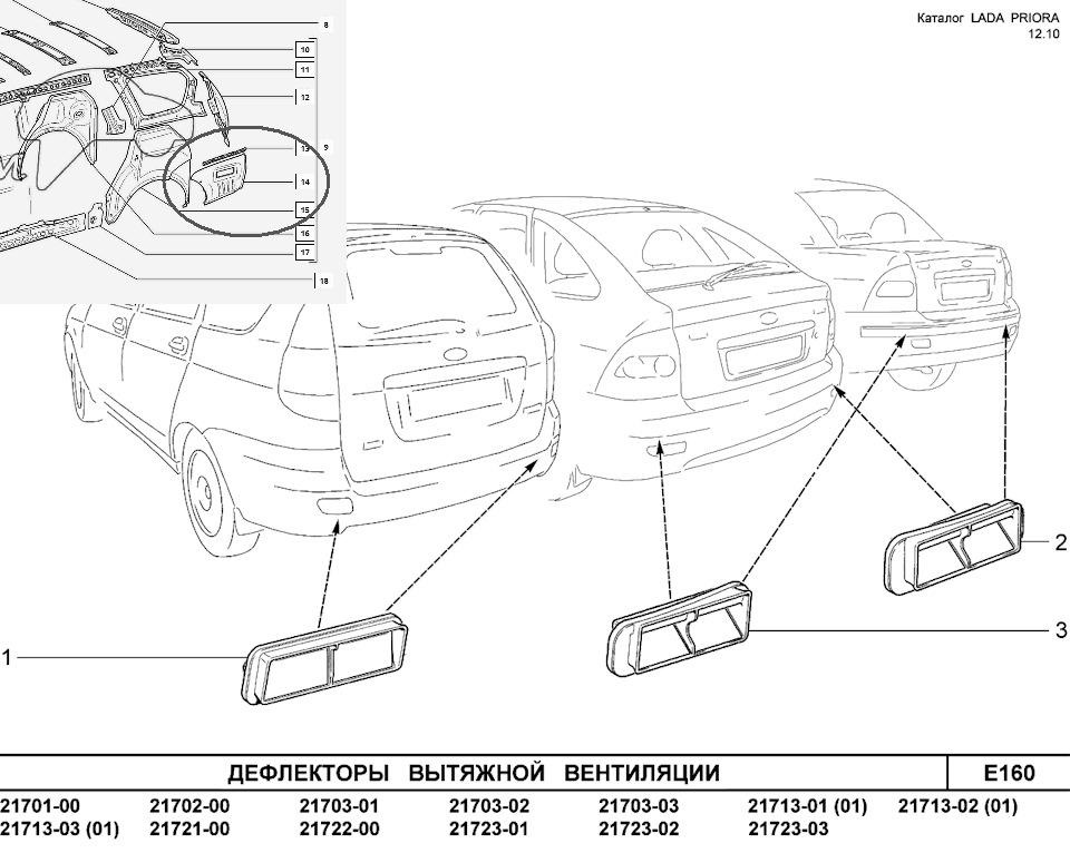

ну чтож не плохо работает! может под будущие работы поставлю это ноу хау а тогда такой вопрос на приоре универсал как сделано?
На приоре универсал уже с завода стоят клапаны вентиляции. Причем, каталожный номер их как раз от калины 11180-8104086-00
Но, т.к. приоры универсала нет и я с ними не имел дела, на 100% не могу быть уверенным, что я все правильно сказал. Мои догадки опираются только на каталоги зап. частей с каталожными номерами.
все понял осталось мне найти приору универсал и заглянуть туда!
Можно попробовать в сети найти фото и видео, как вариант
не знаю как у вас конечно, на своей всё установлено с завода (намедни приобрёл панель в ней уже отверстия имеются)
так, я так понимаю, у Вас 2112? Последние 2110 и 2112 шли уже со штатными клапанами. Чуть более ранние машины (2110 и 2112) шли с выштамповками в панели, но ещё без самих отверстий.
А вот 2111 имеет выштамповки, но, если верить каталогам оригинальных запчастей, никогда не имела вентиляцию с завода. Да и я, сколько не смотрел и БЖ, и сайты с продажей деталей, в т.ч. и кузовных, никогда не видел панель задка 2111 с отверстиями. Так же клапана от 2110/2112 на нее тоже не подойдут. Поэтому и приходится "изобретать" подобные вещи.
